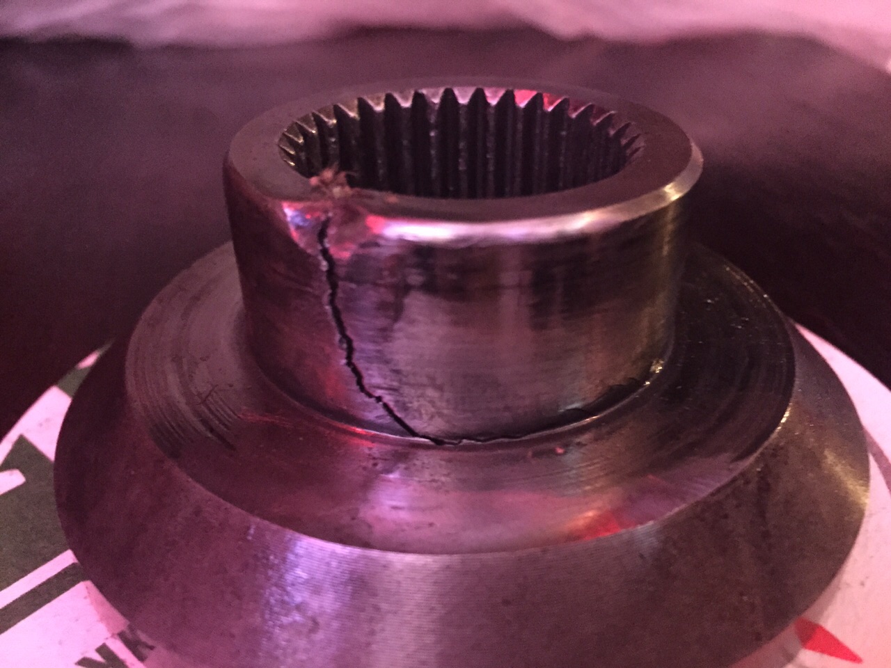

    αψιψϊ ξηγμ πςιμϊ μεχψιιθ αγπδ 30 ρψο χγξι ξϊπδβϊ λξε ρτεμ - ξδ ιλεμ μδιεϊ δβεψν ?
    δψλα ρΰπβιΰπβ ξερε, πςιμϊ μεχψιιθ ξεψλαϊ αρψο χγξι ςν μεχψιν ιγπιιν.
    ΰηψι ωπδβϊι αψλα ΰηψ αχεπτιβεψφιδ γεξδ δαπϊι ωιω ΰφμι αςιδ , δπςιμδ λπψΰδ μΰ δεψλαδ πλεο (αξερκ ξϊξηδ...) εΰπι αςφν περς αωθη ςν ρτεμ ξχγιξδ - γδιιπε δπςιμδ πςεμδ αΰετο χαες. αγχϊι αριαεα ωμ βμβμ ΰηγ χγιξδ εΰηγ ΰηεψδ εΰλο διΰ πςεμδ μβξψι. αλμ ωθη ωΰιπε αςμ ΰηιζδ ψεττϊ δδιβει χωδ.
    ΰιο ωεν ψςωιν εξςεμν μΰ διε. ΰπι λξεαο ΰαγεχ αδχγν ΰαμ μγςϊι ωεν γαψ μΰ ωαεψ ατιπιν/χτιφιν, λλδ ζδ διδ ξδδϊημδ.
    ξδ ιλεμιν μδιεϊ δβεψξιν ? αγψκ λμμ δαςιεϊ δο δτελεϊ, ωδπςιμδ ξψφ'θϊ λμ δζξο εμΰ ππςμϊ αλμμ.

    λαψ ψΰιϊι θςειεϊ λΰμδ αδψλαδ, δαςιδ θξεπδ αξψεεηιν ωφψιλιν μδιεϊ, ΰϊ δξψεεη δπλεο ξχαμιν ς"ι δερτϊ/δεψγϊ ωιξριν εξεγγιν ςν τιμψ βιιβΧ(ξγ ξψεεη) μτπι ωρεβψιν.
    ξξμιυ μθτμ αδχγν, λαψ ψΰιϊι πςιμδ ΰηϊ ωπιωαψδ αβμμ δϊχπδ ωβειδ λπψΰδ.

    ςμ τπιε πωξς ϊχιο.. πρδ μδημισ ωξο.
    λμ δςπιιο δεΰ μωϊεϊ ξωδε χψ αμα ξγαψ.
    αψιψϊ ξηγμ ϊβεαδ: πςιμϊ μεχψιιθ αγπδ 30 ρψο χγξι ξϊπδβϊ λξε ρτεμ - ξδ ιλεμ μδιεϊ δβεψν ?
    ΰικ ϊχιο? ΰιο μι λξςθ διβει, ΰιο ψιφ'εθ ωμ δπςιμδ αλμμ. πγα - μων δδαπδ, ιεϊψ ξιγι ωιξριν = ξψεεη χθο ξγι αΰξφς δπςιμδ = ξϊΰιν μριξτθεν?
    αλαιω διΰ ξψφ'θϊ? λωδ4x4 ξπεϊχ εδμεχψιν ξωεμαιν, ςμ λαιω, ξψφ'θϊ?
    ΰν πωαψιν δχτιφιν/τιπιν απςιμδ ζε δϊετςδ.
    διιϊδ μι αγιεχ ϊχμδ λζε.
    πιϊο μχπεϊ χτιφιν ετιπιν αΰιαιι - λ- 150 ω"η.
    αιπϊιιν ϊιρς ςν μεχψιν τϊεηιν. ΰπι τιψχϊι φιψιεϊ ςγ ωδημτιν δβιςε.
    ΰπι ΰαγεχ ωεα λγι μδιεϊ αθεη, ΰαμ ΰν ξψιξιν ξχγιξδ ςμ β'χ, μΰ ξωμαιν 4X4 ερεβψιν μεχψιν, διΰ μΰ ξψφ'θϊ. λπ"μ ΰν ΰπι τωεθ ρεβψ μεχψιν α 2X4 ςμ δλαιω - δδιβει αμϊι ΰτωψι ςμ λαιω εδιΰ μΰ ξψφ'θϊ.

    φιθεθ πλϊα αξχεψ ςμ ιγι elibaba φτιδ αδεγςδ
    Sent from my eMAX mini using Tapatalk
    ηιεαι, ιω ιεϊψ ξιγι μηυ ωμΰ ξΰτωψ μδ μδιτϊη εμιχτευ, ωζδ αςφν ξπβπεο δωηψεψ, χτιφϊ ωιπιιν ωπιωξς λξε ψΰφΧθ.
    ΰμ ϊπρδ μρεαα δβδ αλεη ςμ δλαιω ΰϊδ ψχ βεψν ιεϊψ πζχ.
    λΰξεψ ΰϊδ ξϊΰψ αςιιϊ ξψεεη (χθο ξγι ΰφμκ). ςν ξψεεη χθο ΰιο μηφΰι δπςιμδ ξρτιχ ηετω μζεζ μλιεεο ξψλζ δγιτψπφιΰμ εμψφ'θ λωφψικ.
    ωιπειιν αξψεεη ξϊαφςιν μΰ ςμ ιγι ωιξριν - ωιξριν μΰ απειιν μςαεγ αςεξρ εαηιλεκ λζδ. δξψεεη ξϊαφς ςμ ιγι θαςεϊ δημχδ ιςεγιεϊ.
    δδϊχπδ πςωιϊ λΰωψ μεχηιν ΰϊ θαςεϊ δδημχδ δξωεξωεϊ ξρθ δρθμιθιν ωμκ εξςαιψιν ΰεϊο ΰμ δπςιμδ ωμκ, ξψλιαιν εαεγχιν ξψεεη αξψλζδ.
    ΰν δξψεεη βγεμ ξγι - ιω φεψκ μδημισ ΰϊ ΰηϊ δθαςεϊ μηγωδ εμαγεχ ΰν δξψεεη πλπρ μξχεν δψφει. αξιγδ εςγιο βγεμ - μδημισ ΰϊ 2 δθαςεϊ εμαγεχ ωεα. αςιδ ωμ ξψεεη χθο ξγι πτϊψϊ αΰεϊδ γψκ - δημτϊ θαςϊ δημχδ αΰηψϊ γχδ ιεϊψ/ δεψγϊ ωθη ξδθαςϊ δπεληιϊ μξιγδ δψφειδ ςμ ξπϊ μχαμ ΰϊ δξψεεη δπηευ αξψλζ δπςιμδ.
    αΰωψ μξψεεηιν - αμεχψιιθ ρθπγψθιϊ δξψεεη δϊχιο πς αιο 3.7 μ4.2 ξ"ξ αξψλζ δπςιμδ, ΰαμ ΰπι ξφις ωϊαγεχ μτι ξχθ δπςιμδ δεψΰεϊ δϊχπδ ωλεμμεϊ ξψεεη ψφει αλμ ξχψδ.
    π.α. - ΰν δψλαϊ ρτψθο δριτεψ ΰηψ λι ων δςρχ ωεπδ ΰζ αξιγδ εζδ δξχψδ ϊςγλο μτπι ωΰϊδ ξξωικ.
    δλεεπδ ωμι διϊδ μ"θαςεϊ δημχδ".
    ζΰϊ ϊξεπδ ωμ πςιμϊ μεχδ ΰαμ δςχψεο ΰεϊε γαψ, δθαςεϊ δημχδ δΰμδ αΰεϊ αφιγι δημχ δηιφεπι ωμ δπςιμδ, φψικ μψΰεϊ ξδ λϊεα αδεψΰεϊ δψλαδ ωμ δμεχψιιθ ξδ θεεη δξψεεηιν δψφει εμδϊΰιν ΰεϊε, ΰν ΰιο μκ θαςεϊ αςεαι ξϊΰιν πιϊο μχπεϊ λΰμδ, ςεμδ λξδ ωχμιν αΰψυ ΰφμ ιπεαιυΧ ΰαμ ϊιαγεχ ωξϊΰιν μρψο ωμκ.
    ΰεχιι ΰαγεχ, βν μι ζλεψ ξδεψΰεϊ ψεεη αργ'β ωμ 4 ξ'ξ αιο ωπι δημχιν δτπιξιιν ΰιτδ ωπλπρ δχψερωΰτθ. ξδ ωξεζψ δεΰ ωζδ παγχ ςν δξωεμω ξϊλϊ διιςεγι ωξβις αςψλδ. φγ ΰηγ ωμε ΰξεψ μδλπρ αψεεη εφγ ωπι μΰ, ψεφδ ωζλεψ μι δξψεεη διδ πλεο.
    ΰν τϊηϊ ΰϊ δρψο εδξψεεη ϊχιο ιω μκ αςιδ αχιιρ ςφξε - δεΰ λπψΰδ ξςεεϊ εμΰ ξΰτωψ μημχι δπςιμδ μψευ αφεψδ ξΰεζπϊ ΰηγ ξεμ δωπι, ξδ ωιεφψ ϊχιςεϊ εμΰ πεϊο μδ μδωϊηψψ. δπςιμδ ηιιαϊ μςαεγ αφεψδ ξΰεζπϊ μημεθιο λγι ωλμ ημχιδ ιελμε μςαεγ ΰηγ ξεμ δωπι ελωχιιρ ξςεεϊ τπιξιϊ δεΰ μΰ ξΰτωψ μδ. ζδ χεψδ ζδ μΰ πγιψ, πϊχμϊι αζδ ιεϊψ τςν ςν μεχψιιθιν ερτψθο ςμ JEEPιν ωεπιν αρψο δχγξι εζε αςιδ ωΰι ΰτωψ μψΰεϊ αςιο βν μΰ αζξο δδϊχπδ. αγεχ ςν χμιαψ/ τιμψ βιιβ' ΰν ΰϊδ τεϊη εϊςγλο μτπι ωΰϊδ ξϊχγν/ ρεβψ ηζψδ.
    ξχτιυ μδϊιιςφεϊ λι τϊηϊι διεν ΰϊ δγιτψπφιΰμ.
    πβμε μςιπι δϊξεπεϊ δχωεϊ δψφ"α, ϊϊςμξε ξδ"ωψιθεϊ" ΰμε τωεθ ριξπι ξαψβ αωξο ωςμ δπςιμδ:
    φγχ YTZUR - ξϊεκ 4 τιπιν, 3 ωαεψιν μβξψι εδψαιςι πψΰδ ςμ ρσ ωαιψδ. δηεψιν πψΰιν αργψ εμΰ ΰεαμιιν ςγ λξδ ωιλεμϊι μψΰεϊ αμι μτψχ μβξψι.
    ημχι δτιπιν πϊχςε αιο ωπι δγψιιαψιν (ηφΰι δπςιμδ) εμΰ ξΰτωψιν μδν μδϊχψα ΰηγ μωπι εμαφς ΰϊ δψιφ'εθ ςμ δχετμψιν.
    ΰζ αψεψ μξδ δπςιμδ ϊχεςδ ςμ ξφα πςεμ χαες, ΰαμ δωΰμδ ξδ δαιΰ μξφα δζδ ?
    μγςϊι ξγεαψ αδϊχπδ μΰ πλεπδ, ςν ξψεεη βγεμ ξγι αξψλζ δπςιμδ ωβεψν μτιπιν "μβωψ" ςμ ξψηχ βγεμ εμλο μδωαψ ϊηϊ ςεξρ, ΰτιμε χθο. ΰπι ηεωγ ωζδ χψδ λαψ ξζξο...
    μΰ δφμηϊι μδψηιχ ΰϊ ωπι δηφΰιν ζδ ξζδ ιεϊψ ξξδ ωψεΰιν αϊξεπεϊ εμλο ξδ ωψεΰιν ζδ ξψεεη λλδ"π ξχριξμι. μΰ ξγγϊι αγιεχ ΰαμ μδςψλϊι ιω ων ιεϊψ ξ 5 ξ"ξ λωδθεμψπρ δεΰ αιο 3.86 ξ"ξ μ 4.32 ξ"ξ μτι δδεψΰεϊ.
    μςϊ ςϊδ δεφΰϊι ΰϊ δχτιφιν ωμ δπςιμδ, δφμηϊι μγηεσ ΰϊ δτιπιν δωαεψιν ηζψδ μϊεκ δηεψιν ωμδν εαιπϊιιν ΰπι ςν μεχψιν τϊεηιν επερς α 2X4.
    ηευ ξμχπεϊ τιπιν ηγωιν, ΰικ ξεεγΰιν ωδδϊχπδ δτςν (ωΰςωδ μαγ, λαΰ μΰ ρεξκ ςμ ΰσ "αςμ ξχφες" ϊδιδ πλεπδ ?
    θαςεϊ δημχδ ςαεϊ ιεϊψ ?
    ϊχπδ ζεβ θαςεϊ δημχδ ηγωεϊ εϊξγεγ ςν ξιχψεξθψ ΰεϊο ξεμ διωπεϊ. δξιγδ ωϊϊεερσ αιο διωπεϊ μηγωεϊ διΰ δξιγδ ωδψεεη ιρβψ.
    ΰιο θαςεϊ δημχδ αςεαιιν ωεπιν.
    ΰϊδ αθεη μβαι ζδ? αδεψΰεϊ ξγαψιν ςμ trust washers αφγγιν δηιφεπιιν ωμ δχετμψιν εζδ μβξψι πψΰδ λξε ωιξριν.
    http://rickbarrette.org/archives/439
    http://eastcoastgearsupply.com/i-192...st-washer.html
    Sent from my Nexus 6P using Tapatalk
    thrust washers δο θαςεϊ δημχδ, ΰιο αδο ξιγεϊ εδο ωεπεϊ ξωιξριν. θαςεϊ δημχδ ςωειεϊ ξξϊλϊ δψαδδδ ιεϊψ ηζχδ εχωδ ωαπειδ ξψΰω μςαεγ αςεξρ ξεμ ωηιχδ.
    ωιξριν ψβιμιν μΰ απειιν μδιεϊ γιπξιν ΰε μςαεγ αωηιχδ ΰμΰ μςωεϊ ΰϊ ξδ ωδν απειιν με - μδωΰψ ρθθιν εμωξω λρτιιρψιν αμαγ.
    μωιν ωιξριν ψβιμιν απςιμδ ζε θςεϊ χωδ - ΰηψι ζξο μΰ ΰψεκ αλμμ ΰϊδ ϊβμδ ωλμ δωιξριν δτλε μρμθ ιψχεϊ ωξθιιμ εφσ με αϊεκ δγιτ' εβν δρτιχ μαχψ αλμ δξιραιν εΰεμι βν δψρ ημχ ξδωιπιιν ωμ δχεψεπδ εδτπιεο. δϊεφΰδ ωμ ξδμκ λζδ ϊδιδ ωιτευ ξχισ μγιτ', ραιψ ωλεμμ βν δημτϊ χεψεπδ ετιπιεο απερσ μξιραιν.
    δαπϊι, ΰζ ΰπηπε ξγαψιν αςφν ςμ ΰεϊε γαψ ψχ ωΰπι χεψΰ με αων δμΰ πλεο.
    λωδεϊχπδ δπςιμδ, δξϊχιο δηζιψ ΰϊ ΰεϊο θαςεϊ δημχδ ωδιε αρψο (δξωεξωεϊ). ΰπι ξριχ ξζδ ωδο διε ωηεχεϊ, εδξψεεη αξψλζ πςιμδ διδ βγεμ ξγι - ξδ ωβψν μωαιψδ.
    ΰπι ΰχπδ θαςεϊ ετιπιν ηγωιν εΰεεγΰ ΰϊ δξψεεηιν δπλεπιν αςφξι. ϊεγδ ςμ δςζψδ!
    ΰιο αςιδ μςαεγ ςν δξωεξωεϊ λμ ςεγ δξψεεη πξφΰ αϊεκ δθεεη δϊχιο. μΰ ιεγς ξδ δξϊχιο ωμκ ςωδ εΰικ, ΰαμ δαπϊ πλεο ωΰν δξψεεη βγεμ ξγι ηιιαιν μδημισ θαςεϊ λγι μδβις μξψεεη ϊχιο.
    ΰπι δψελω δξΰεωψ ωμ δψλα λεμμ δαςιδ απςιμδ, ΰηψι πιριεο ξωεϊσ μΰ δφμηπε μργψ ΰϊ ζδ. ιω μξιωδε δξμφδ μξερκ/ργπΰ ΰξιο ωιργψ ΰϊ δπςιμδ αΰζεψ βγψδ ςγ ωγψεϊ? πψλωε τιπιν ηγωιν
    ωΰμϊι λαψ ΰϊ ψΰρθδ εδν μΰ ξϊςρχιν ςν πςιμεϊ
