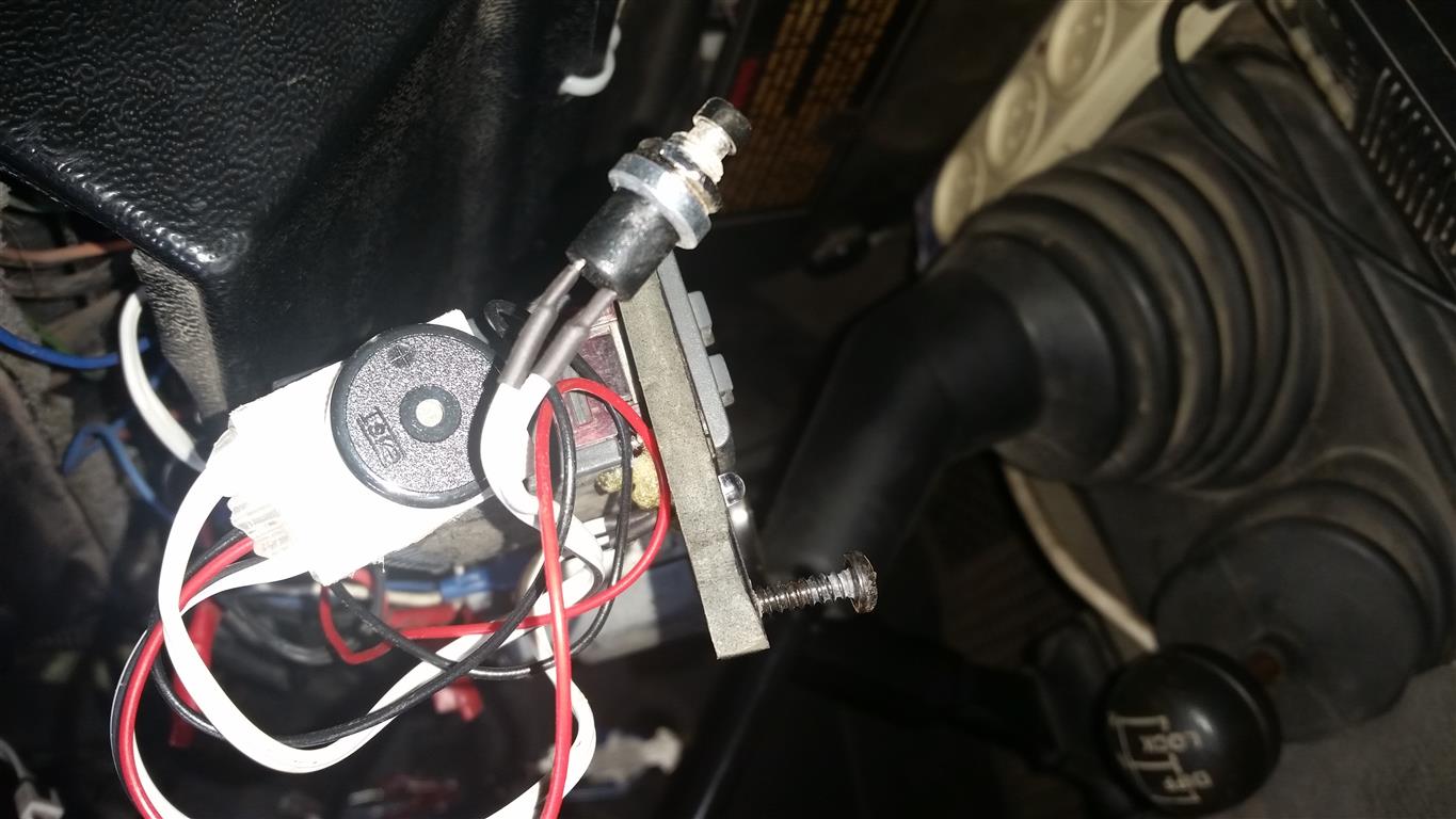

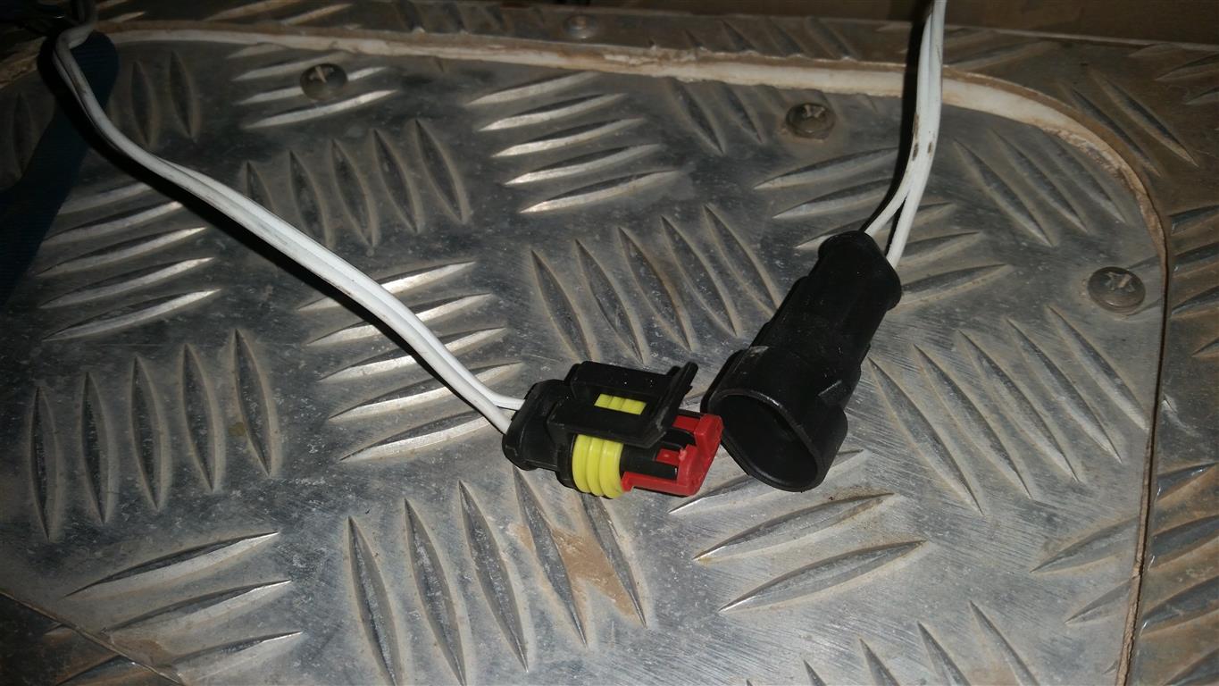

    μΰηψ λξδ πριςεϊ ΰιο αςιεϊ.
    εδξςψλϊ ςεαγϊ λξε ωφψικ.

    λπιρϊ δλαμιν γψκ δτχχ μΰεψκ δςξεγ ωμ δξφεσ ωτεψχ

    ξηαψ μπιϊεχ δτχχ

    δξςψλϊ δ"ξεη" εφετψ απερσ λτϊεψ αγιχδ ωμγςϊι ξιεϊψ
    πιωΰψ χαεψ ιηγ ΰν δξεη
    πεψιϊ μγ δϊχπδ αμεη ωςεπιν
    λΰο διδ ΰξεψ μδιεϊ ρψθ ωμ δφτφεσ δξςφαο + πεψϊ μγ αΰεψ ΰγεν ληεμ
    ΰαμ ξρεακ ξιγι φψεσ ωμ ρψθ μδεγςδ μμΰ ωψϊ ρψθιν
    ΰζ ϊγξιιπε
