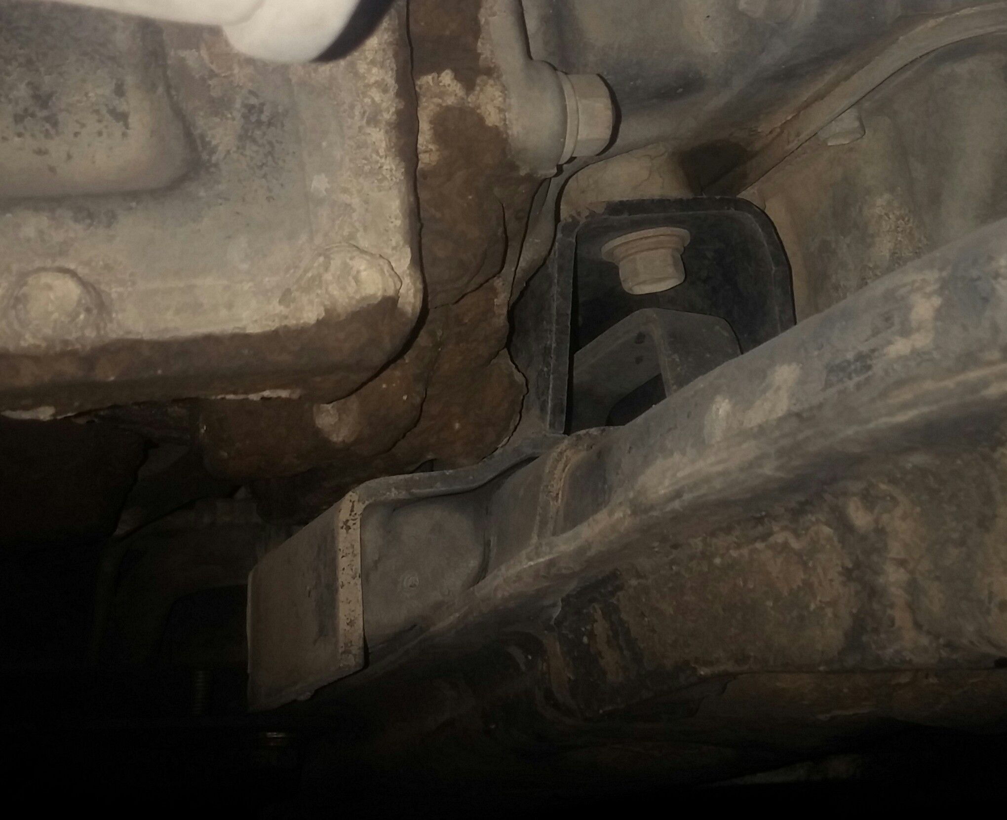

    ъегд тм дъвебеъ, цшфъй цймен щм дъещбъ отм мчешъ дшезб.
    дйа ршайъ ошебтъ ема твемд лое бчйщеш дшащеп, дчфъй аъ дчштйн бче аген (бдвгмд шеайн бшеш)
    афщш мочг аеъй йеъш?

    бшйшъ озгм ъвебд: ъшвен мъещбъ вйш тбеш чрйд озе"м
    ршад лое змч 02822 бмйрч щ OPL цйшу мк.
    https://www.megazip.net/zapchasti-dl...3#/il-43153253
    змч осфш 02825B
    очи йцшп MR319623
    ъбгеч щжд жд
