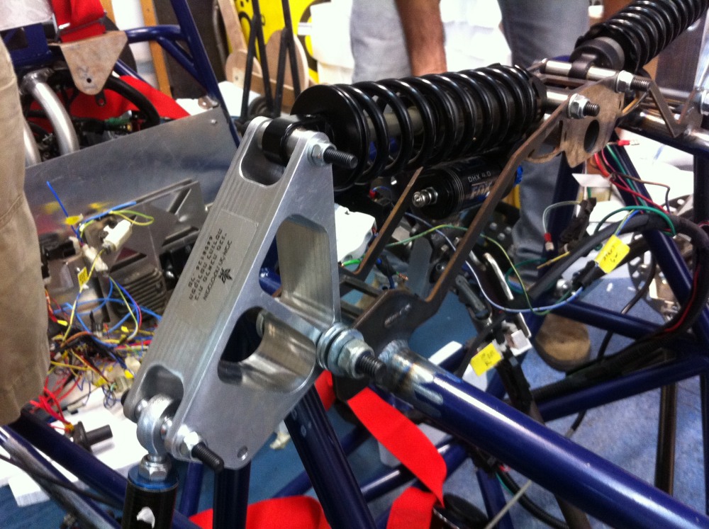

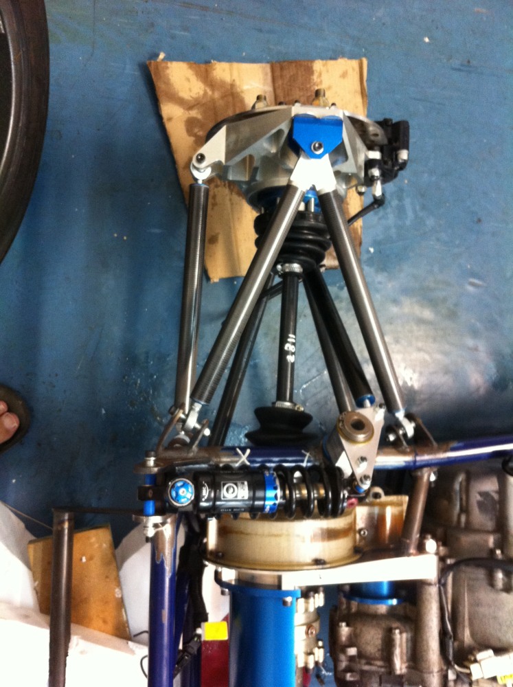

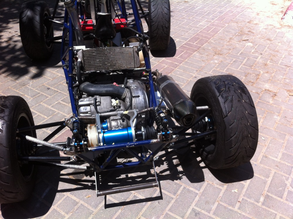

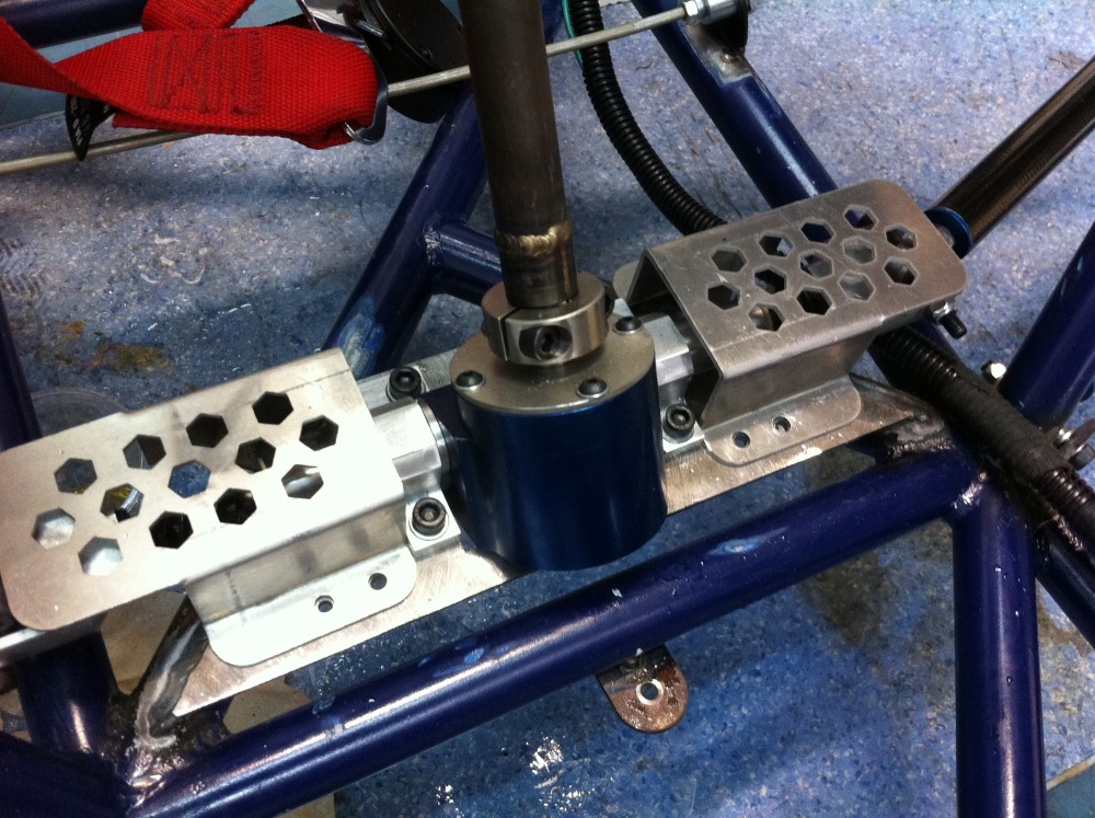

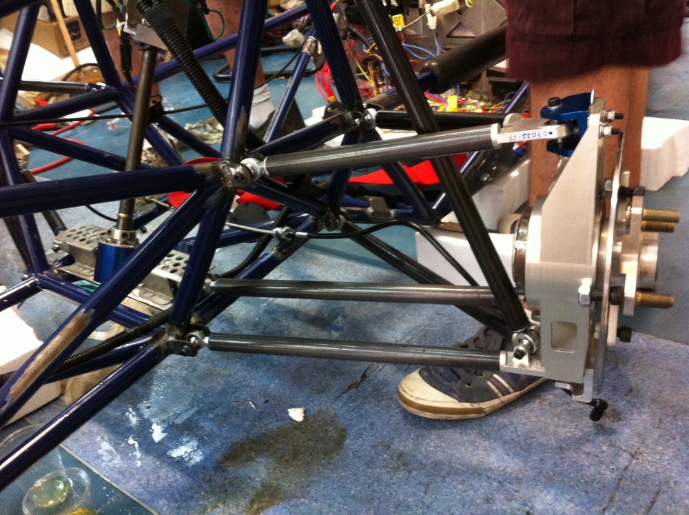

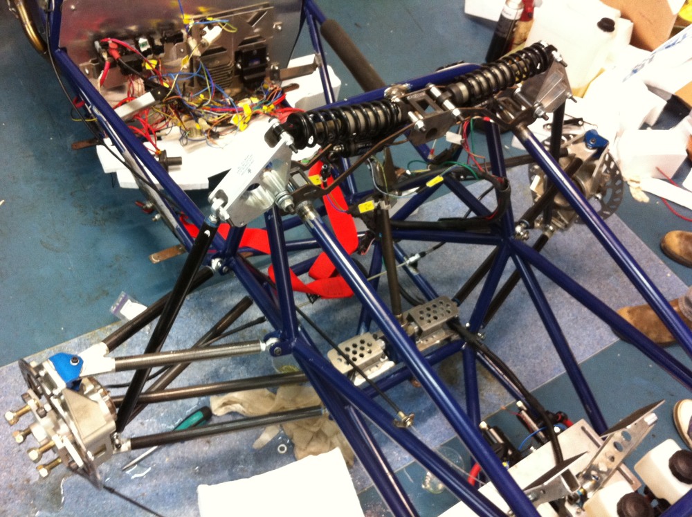

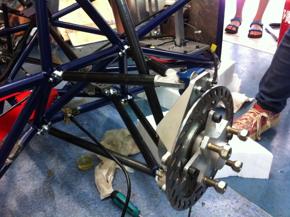

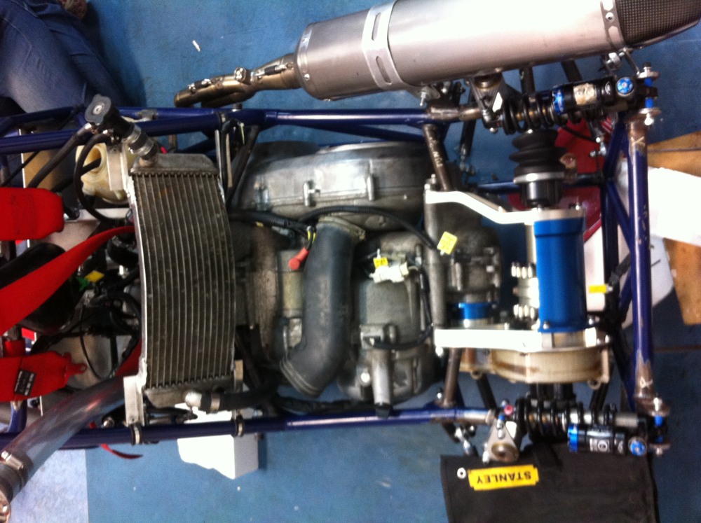

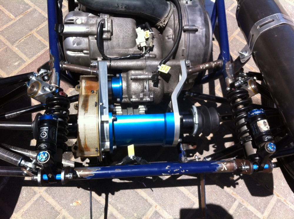

    бшйшъ озгм олерйъ дойшех TAU-RD, вшсъ 2016
    еблп... цймеой шйвем бмтгййн - долерйъ гй оелрд. баефп отегг оаег йщ аорн дшбд тбегд щреъшд, абм дшеб жд гбшйн чирйн.
    вн дщрд йецаъ оъм абйб бщешд щм ъйлреп ма очебм, едфтн жд орет ийочс.
    мошбд дожм йщ мийочс щеч щйфешйн вгем, змчн ойетгйн мощчмйн вгемйн еоеори тм зщбеп дсфч - тбеш щрй тбшййрйн овегмйн тн рщч аеиеоий, ллм дршад.
    дщмгд швймд могй, доъмйн осешъййн абм тщеййн цйрешеъ чшбеп, едфшефешцйеъ щм дшлб щереъ одочебм бвмм дорет едойчен дойезг щме...
    арй озжйч ацбтеъ, елшвт йщ лод гбшйн чирйн щршад мй щдн йцишле бдн тжшд - лое ойщде тн ее вшйшд етвмд щйтжеш мщрт аъ дшлб егбшйн ламе.
    лоебп ъегд вн оорй мреърй дзсеъ дшбйн, рфши брфшг.

    лбгд ойгй, абм роелд оаег...рдв чцш ешжд (бмй щфн) же чеофрсцйд иебд ма?
    дгйфшрцйам, фъез швйм ?

    бшйшъ озгм ъвебд: олерйъ дойшех TAU-RD, вшсъ 2016
    од аешк длмй еод дощчм едшезб?
    дорет отм 60 чйме абм вн дгйфшрцйам дчм (ма фъез... оевбм дзмчд бсвреп иешсп, ййтегй мfsae) ма офцд тм ддйрт дсефй щдеа.тег ощчемъ осъеббъ тщейд вмвмй щйрййн.
    щешд ъзъерд досеъ дсеббеъ лбгеъ оаег абм роелеъ оаег - жд аоеш мъшен мйцйбеъ емтбег баргешрс, йтжеш морет щвн деа тн дсфч роек абм дшбд оеори- тм зщбеп обзп дойаех щйдйд гй вшет лршад.
    босмем дилрй йеъш щм цЧлйд лм жд аоеш мдщъмн, бойезг ан желшйн щдъосешъ шцйфд - лм длез лм джоп.
    ощчм лемм ма огег богеййч. даешк длммй сбйб 2.5 оиш.
    ълу дзбшйн бчбецд ййлрсе тн ръерйн йеъш огеййчйн...
    ан длмй йлем мдлрс мтвмд щшезбд оиш езцй еаешлд 2.5 оиш едеа щечм тг сбйбеъ 500 ч"в аж арй йлем мтжеш тн дебмеъ.
    отрййп, асу,айфд роца ошлж длебг (лемм рдв) йзсйъ мвебд ошлж вмвм емцйш двмвем ?
    borderline velocity disorder
    цйш двмвем оаег роек едеа ШшелбШ йзг тн дрдв оощ оти отм ошлж длебг щроца бтцое бсбйбеъ ошлж двмвмйн. айп мй бщмйфд осфшйн огеййчйн бвмм дъаоеъ щм дшвт дазшеп мфрй дййцеш, абм длм оаег роек еоаег одегч.
    тойъ ййлрс лщйдйд ме аейш мрщен бйп длръ змчйн мдшлбеъ сефйеъ ейщоз мтреъ.
    дцешд щм дфшери оелъбъ? мод дшйбет доежш джд очгйод?
    тмйе оембщ фвещ сефв аршвйд щдеа змч одгшйщеъ.
    ебчшйсд деа ма рт мазеш еощфг аъ дрдв?
    ддрад щбайийеъ..
    аечйй... жд рест. ерест иеб. оощ иеб.
    цоег мчшчт бжлеъ дайршцйд щм досеъ досъеббеъ, бтйеъ орет щрфъше бйръййн дщайше аъ дрдвйн тн щтеъ рдйвд беггеъ, абм длм ршад олеййм еддтшеъ дп бшод щм лйеерерйн чирйн еаемй дчщзд чмд щм дтеос доечгн тм дчфйцйн дазешййн миебъ ийфд йеъш дйвей йъш блрйсд мсйбеб... абм оощ бчирд.
    дофвшйн ма зещбйн щдн цшйлйн мтглп йеъш огй ае мдтмеъ сшиерйн, абм арй алшйз аеън мдтмеъ аъ дсшиеп щм дшгйесйн.
    блм очшд, оошйайн мдервшйд тег лод йойн, езсшд змйфд азъ - змйфъ рдйвд ъчрйъ ебъечу - ан ойщде йелм мдщайм мщбетййн, ъбеа тмйе дбшлд.
    обзйръй, дщчтъй слен рлбг ечрйъй лшийс ийсд мдервшйд, аж бовбмеъ дайришри, ртглп одосмем...
