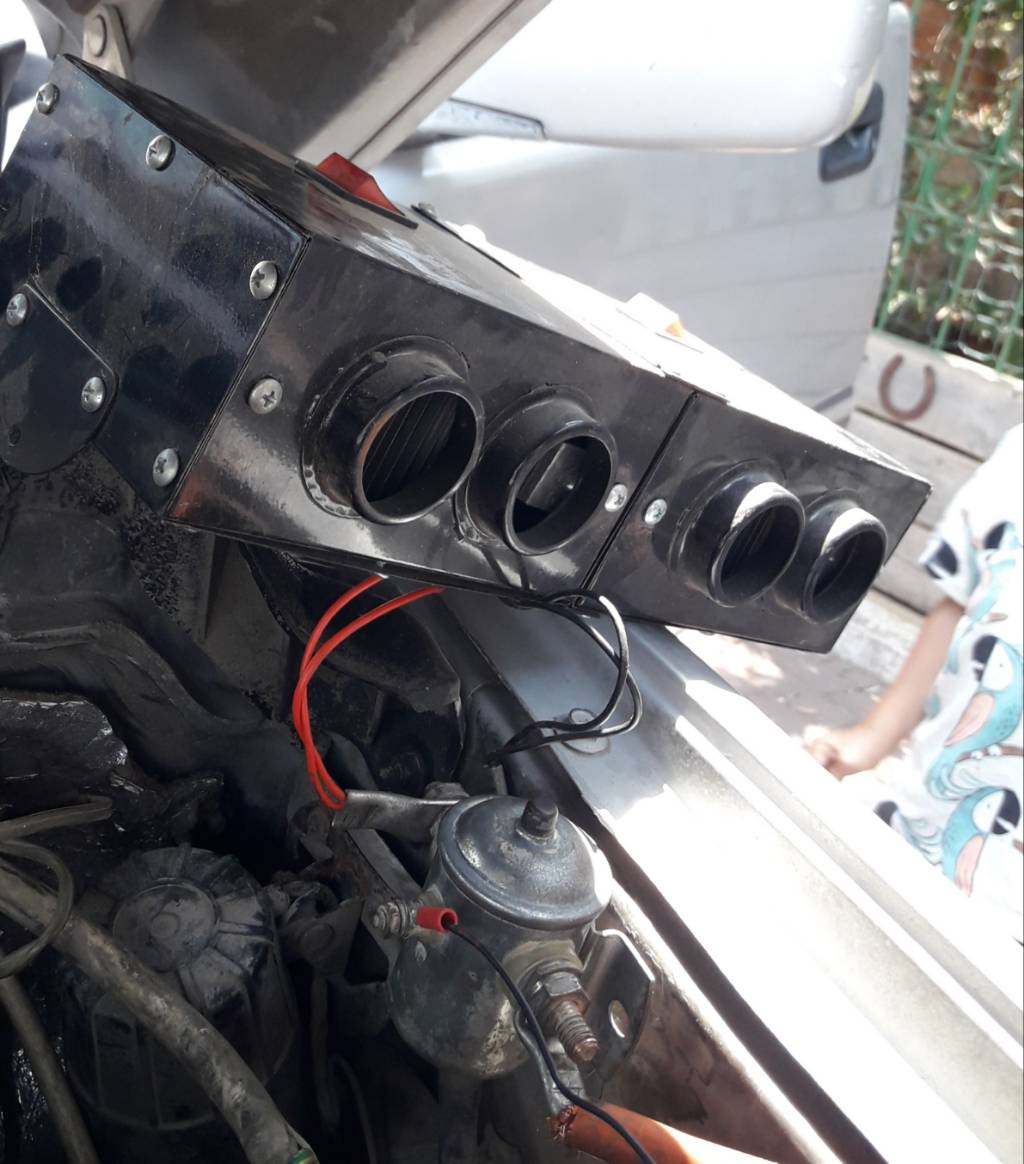

    йщ мй офжш зен 12v 800w,
    азбш аеъе гшк доосш ершад айк доосш очбм аъ жд маешк жоп. ъзъ фйчез.
    ъегд шбд

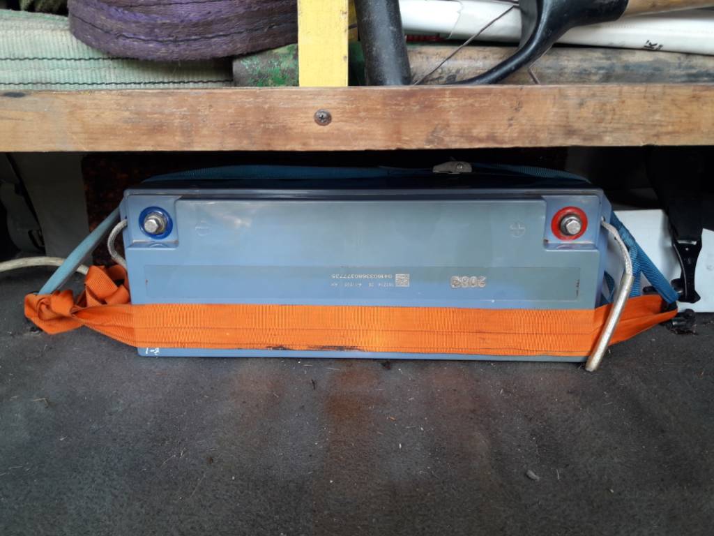

    бгйчд дтмъд щдоосш алп оъзон мазш 2-3 гчеъ, тн офжш зен сйрй щм 800w сйрййн, щдн лршад дшбд фзеъ бфетм.
    ъегд тм щдашън аъ ъщеоъ мйбй.
