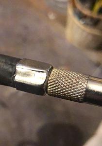

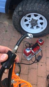

    орсд мдщойщ аъ дчеофшсеш даген бъоерд.
    дсефйъ дже щоъбшвъ мерийм съеод/щбешд.
Name:	Photo 05-05-2021, 18 57 50.jpg
    йщ мойщде жшеч змч лжд (бъоерд моид) ае йегт мдлеейп айфд афщш мчреъ ?
    бцг азг (чшеб мщтеп) оъмбщ дцйреш длъен еотмйе чфйх лжд щочбт аеъе ебцг дщрй жд ддбшвд мерийм.
Name:	Photo 05-05-2021, 19 23 12.jpg
    зщбъй мдзмйу аъ дцйреш леме абм ма оцаъй ощде оъайн байришри, ршад щдчеофшсеш джд дфек оод щочебм. бчеофшсеш тцое йщ жлш едцйреш щоъзбш амйе оъзйм брчбд (зйбеш/рйъеч одйш).

    арй чрйъй бтмйачсфшс сефйъ щоъмбщъ тн щп чфйцйъ, тм дерийм (ддбшвд жд зша) еоъзбшъ мцйреш тн озбш щп ебарг. темд вшещйн. рйъп мдщйв вн бфрц'шйеъ башх.

    лгй мдзмйу аъ дсефйъ, айк арй феъз еозбш аъ дчерчиеш джд? ршад щжд рсвш бмзйцд лмщдй..
    ае фщеи мзъек емзбш аъ дсефйъ щаъд оцйт?
