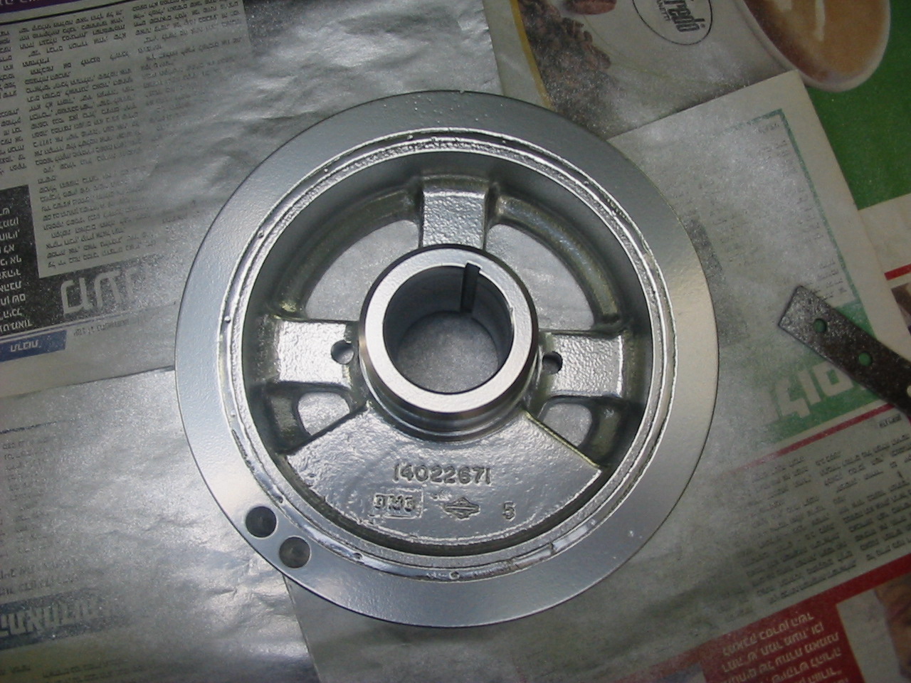

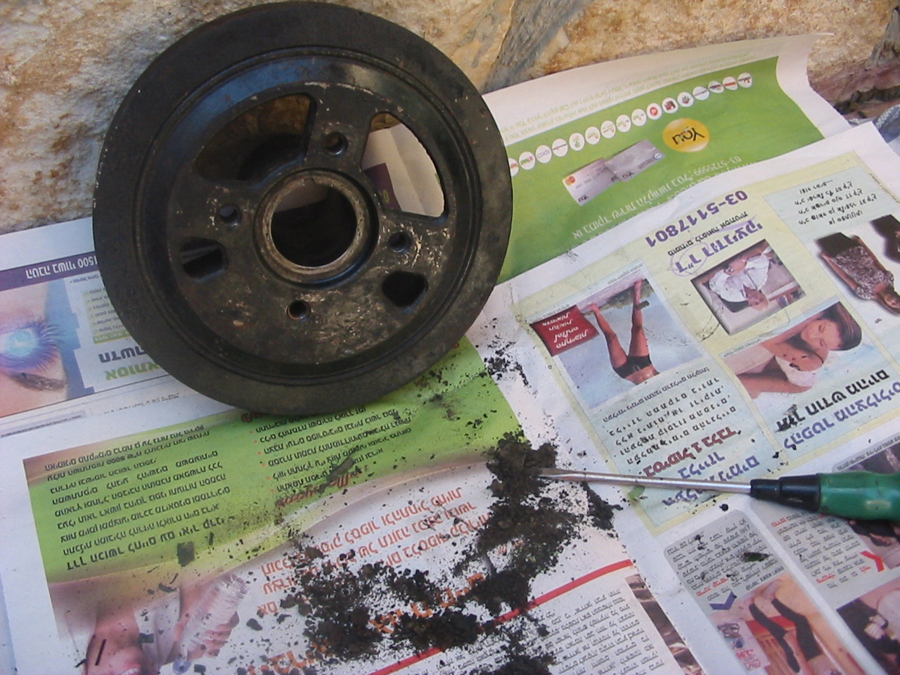

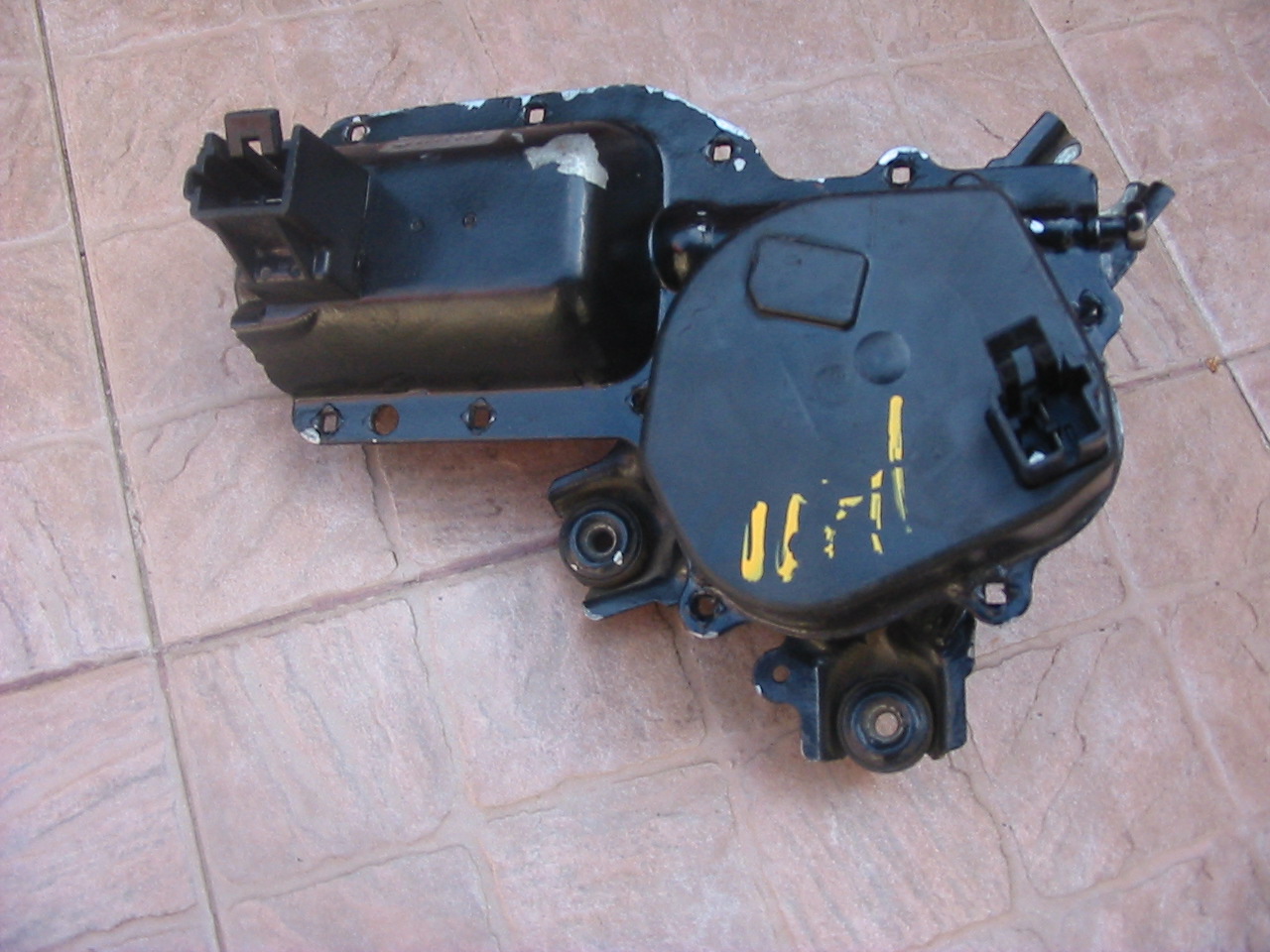

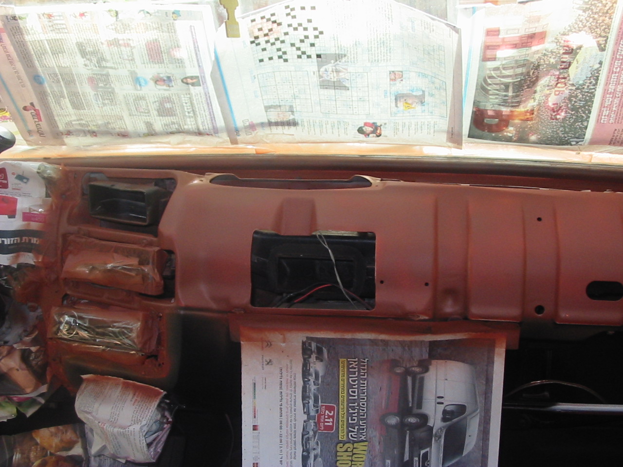

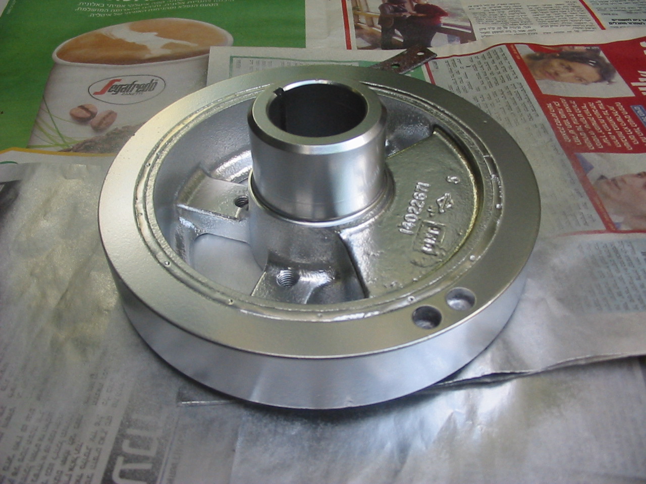

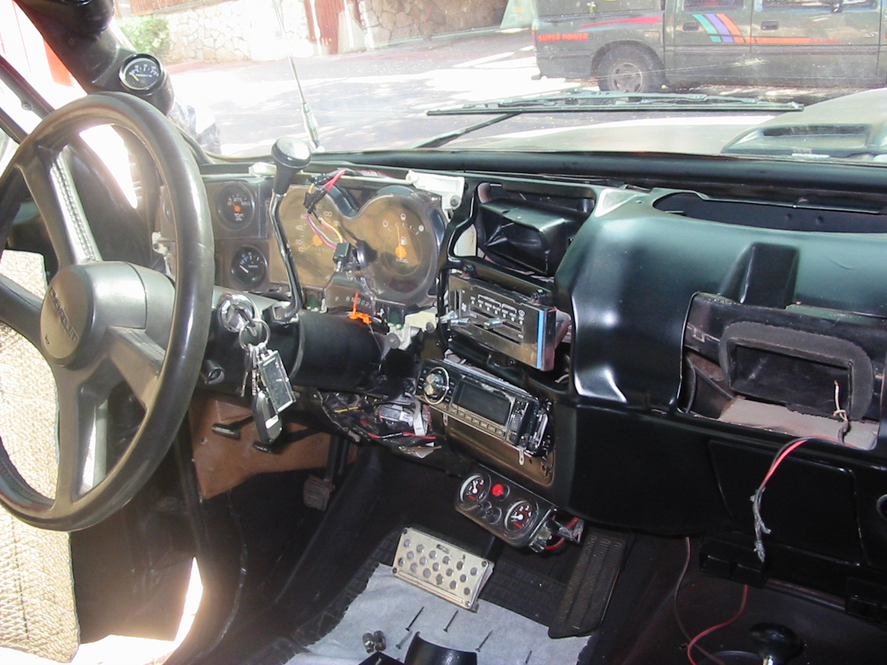

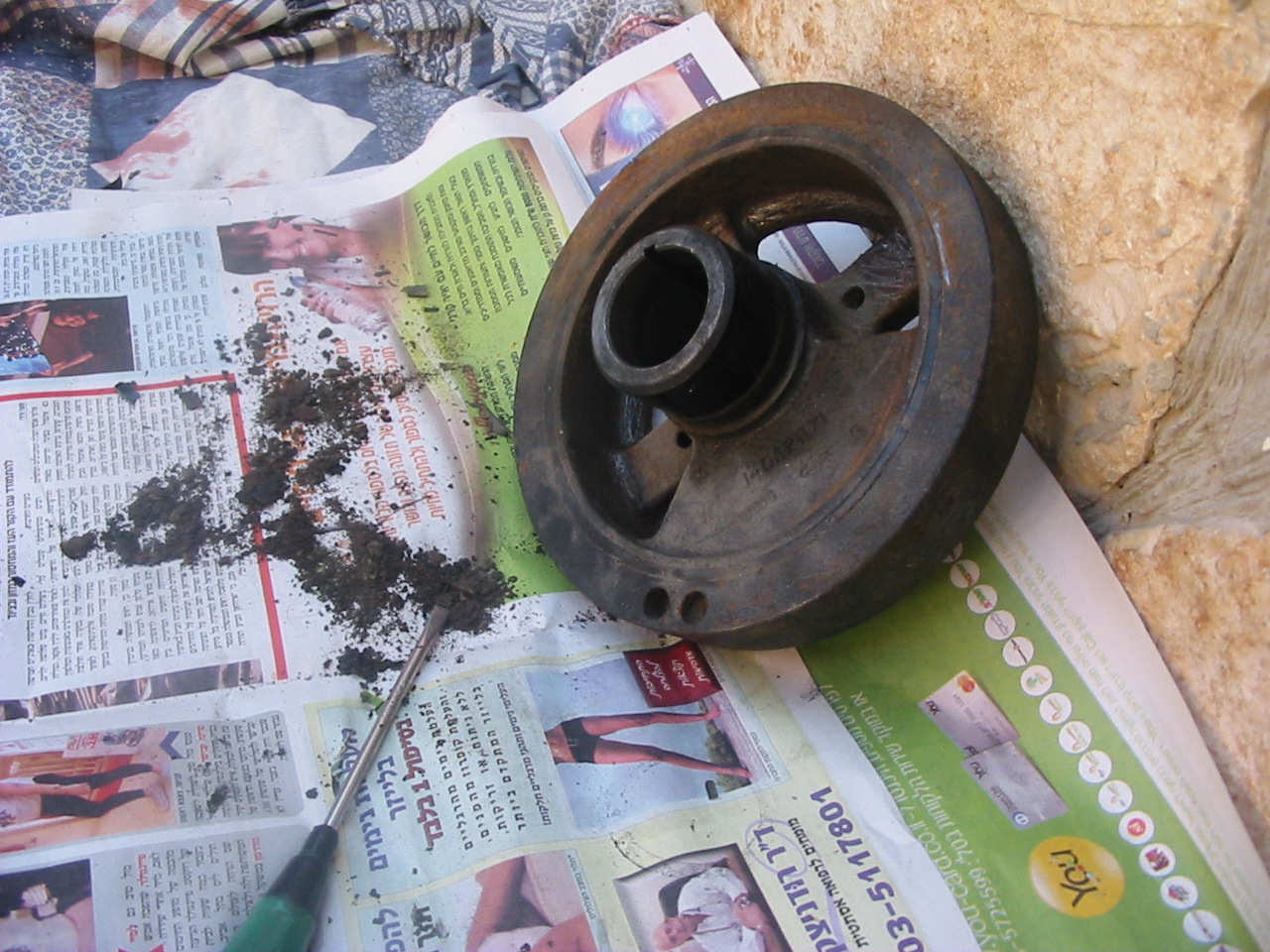

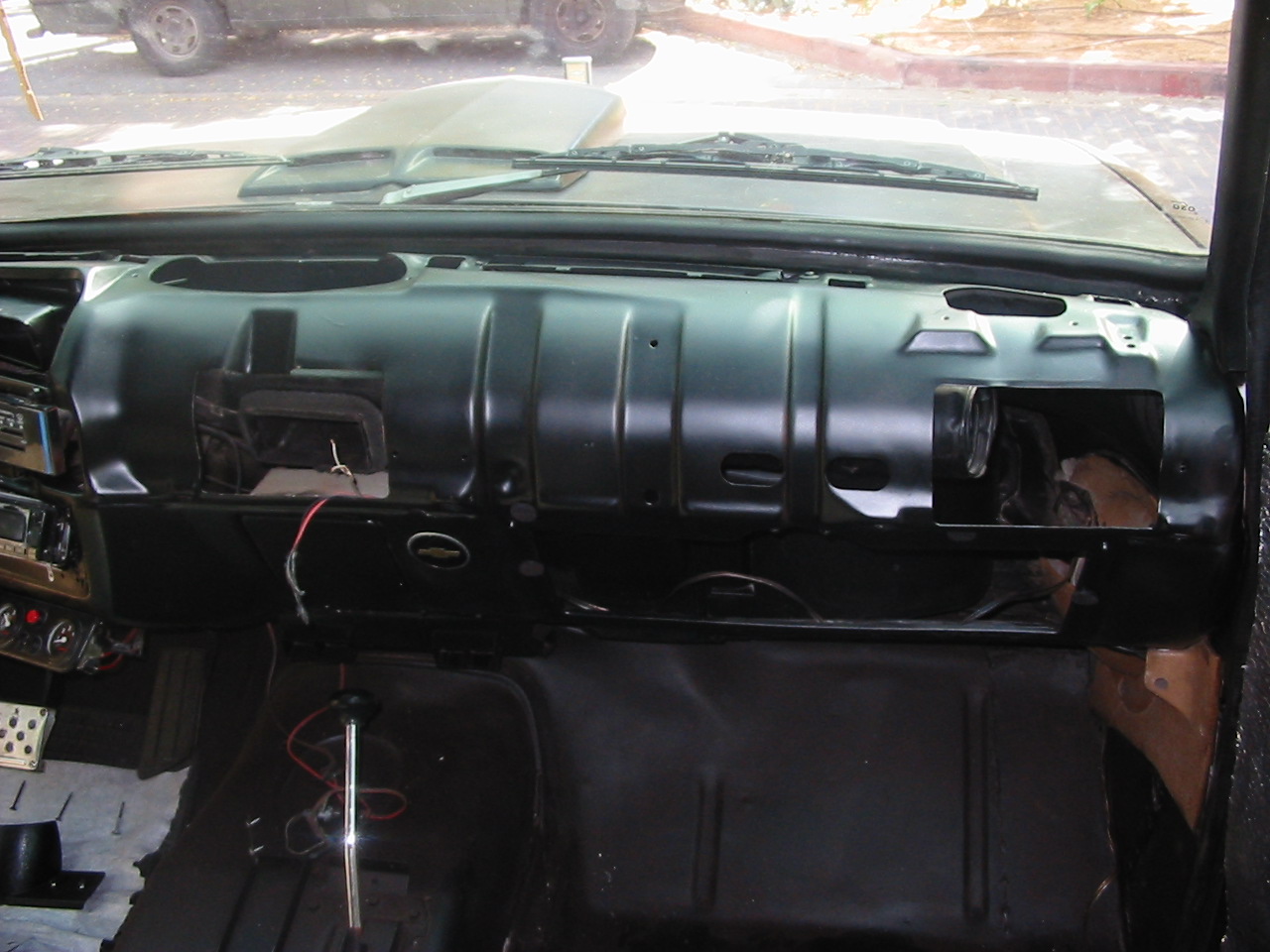

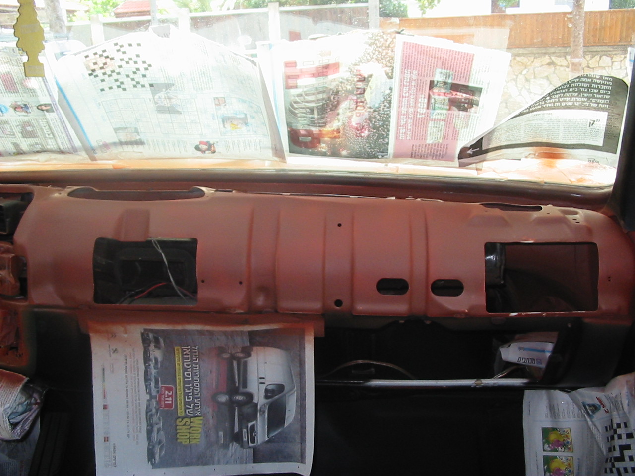

    иеб арщйн , баоъ тбш доеп жоп (дашек бйеъш) одтйглеп дазшеп етг тлщйе оъзймъ фъйзъ дщшщеш
    едтбегд тм даеие . ълм 'с , шцйъй мдтмеъ ъоереъ емтглп шч бсйен тбегъ дшйфег елщдаеие воеш обфрйн ,
    (обшлйн тм доевош лп ? ) абм дбръй щжд оъашк ейъашк , зецойжд щдтбегд ма фсчд , ама тбшд моълеръ
    сефщ"йн бщм аймецй тбегд , дзщлд оечгоъ еле ' ...
    аж бжоп дшб щтбш , чегн лм зслъй лсу мдощк ддецаеъ щм дфшеййчи (ейщ осфйч , ма зсш) лшвт оъетм мшфг .
    чрйъй зеош бйгег мгфреъ емфрмй дгмъеъ +гмъ азешйъ (брйцб) , бтцн лп , лм од щма шйцфд . (мшцфд/ъзъйъ) рчрд зеош бйгег
    азш . зълъй , дъаоъй едгбчъй аеъе лбш мочеое .
    дзмиъй мбцт аъ тбегъ дшйфег щм лм фрйн дшлб бщъй фтйоеъ , лйееп , щмшлб айп иси бъечу деа тшен лмйм ооещбйн /звешеъ етег ...
    ема дйд ба мй мдшлйб длм , ммлъ миси емдфщйи бщрйъ . джоръй дебмд тн иргш тмйе дтосъй аъ жев доещбйн дчгоййн едазешй ,
    фмиеъ щм гфреъ азешйеъ ефрмйн щм дгмъеъ дчгойеъ . рйсйъй мдщйв аъ аеъе цбт/вееп щм дтеш бе ошефг доещб дазешй ема оцаъй
    аж дзмиъй мшфг вн аеъе тм оръ щдоещбйн лемн йдйе ъеаойн . еан лбш аж лбш ... фйшчъй аъ дгщ бешг бфтн дщмйщйъ лбш ?
    абм ой сефш ад ? вн , миебъ шйфег баеъе теш щм доещбйн .
    змчйн оъзъйе тег дйе цбетйн мбп (дцбт дчегн) елод рчегеъ змегд ма шцйрйеъ , аж лбш дъмбщъй вн тм дгщ бешг ,
    мйищъй , рйчйъй ецбтъй йсег евйоеш бщзеш ои .
    чфцъй мщщй йгйгй одфшечйд мдбйа сеу сеу бмарсш (ощлк ърегеъ) фемй боцб оцеййп азшй 60K бмбг .
    одйен дшащеп щчрйъй аъ даеие шайъй щщмй оъ . жешч мцггйн , тещд щойрйеъ ещезч аъ дшцетеъ .
    рйчйъй аеъе иеб , мйищъй , цбтъй йсег евйоеш блшен рйчм .
    орет дейщшйн вн дфсйч мтбег мй елщрвтъй бе деа дйд зн бийшеу , йаммд дмк орет зщомй (ръфс) . тм дгшк чрйъй
    едзмфъй вн орет ейщшйн . дбаъй азг щм аошйчайъ оегм згйщ йеъш щдъещбъ ъ 'лмс аеъе дгбш ертще щн щйреййн ойрешййн
    лое аешк жшет , орет одйшейеъ ебйием оща' ой дейщшйн . чцъ дъаоеъ едзмфъ шлйбйн чмйн едлм осегш етебг .
    арй , лоелн , озлд бчецш шез щдшфг йсййн аъ дрвмд дшащерд щчйбм оорй мшфг емлщйсййн , ачз аъ дгщ бешг дошефг
    едвоеш +лйса рдв , ашлйб аеън еавйт амйе мсййн аъ дгбш дйзйг щрщаш едеа шйфег шйцфъ/ъзъйъ дшлб емдшлйб длм очен .
    аж щбет иеб млемн елоебп аън йегтйн ............дтглп .

    щзш тн од аъд цебт аъ дйсег? фйсиеми??
    етн од аъд цебтаъ дцбт лсу?
  16. #436
    збш шщен щзш-сефд's Avatar
    Aug 2003
    ашйам
    1,380
    бшйшъ озгм ъвебд: бслръ длзгд : бмййжш - ъйтег ещйъеу бъдмйк дщйфех
    дйе очеоеъ щдщъощъй бфйсиеми еламе щдщъощъй бойлм /сфшйй тн зеош йтегй мшлб - бойезг бочеоеъ бтмй вйщд чщд
    ае бжейеъ бмъй афщшйеъ мтбегд тн фйсиеми .
    цбт дйсег деа тм бсйс афечсй ачшймй щм збшъ BOSNY ъецшъ арвмйд .
    тм дашйжд шщен бресу AUTOMOTIVE FINISHES .
    йщ цбт бойлм щдеа вееп лсу ейщ лшен рйчм .
    аъд йлем мчзъ лжд вн щм йтчебй ае аошйчп айвм (щмгтъй фзеъ айлеъй ебтм ичсиешд оти щерд) .
    чз бзщбеп щжд йеца йчш бдшбд оащш щйоещ бфйсиеми . длм ъмей бвегм дощиз / йтег .
    щзш .

    щзш аъ а-м-е-у арй желш лщдвтъй амйк айк дшцфд щм дшлб дййъд ршаъ ейеъш рлеп байжд цбт аъд дййъ лщйцаъ мй ощн зз айжд ъецад йцад мк огдйн лемм дйшйтеъ бйгег айжд тбегд айп амйк.
    ееамд дйен зйфщъй аъ дъоереъ щдтмъ бсйен дцбт лгй мшаеъ айк ршад длйъек щм дфз щтщйъ очгйод евн арй ма шеад аъ дъоереъ ежд ма дфтн дшащерд жд вн бщшщешйн азшйн лршад айжд фвн бфешен.
    лк щан аъд йлем мдтмеъ мй щрй ъоереъ азъ олм цг щарй йшад айк жд йцад мфрй щарй вн зеък жд йтжеш мй.
    гййб.

    тбегд отемд лшвйм. ан дййъ шеад од тщйъй ацмй мв'йф дййъ щебш мй аъ дшащ тн фийщ.. арй "чцъ" фзеъ асиий оок бтбегд.
    мвбй дфемй щцбтъ, дййъй орчд аъ дцбт одбсйс щм дфемй, щба бовт тн озжйш дщоп.
    оеск ошлбъ дощрд - дсбъ шлбйн мдртд бвф"о
    оежорйн мйцеш айъй чщш гшк доеск.
