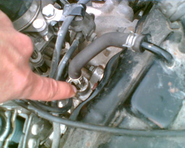

    иеб , рйчйъй аъ дщсъен щарй зещб щдеа д- pcv дщфшцъй сфшй чшбешиешйн (тмйе етм зцй одфрйн щмй..) ейца доеп млмек ( ощрйдн ...) абм бтййъ дсм"г ма рфъшд ( тгйп темд ейешг. дчмиъй аъ айк щжд рщот бимфеп очеед щацмйз мцшу аъ жд). ейщ вн ъоерд щм од щрйчйъй . очеед щжд дйд дрлеп .

    сйофиеойн щм ц'еч аеиеоаий ма ъчйп.
    бойгд едшлб щмк оежшч, змч обйъ доцтшъ одеед аъ дц'еч.
    фтемъ дтбегд фщеид оаег - ойй чйшеш щоежрйн мщсъен ге оълъ боцтшъ осййтйн бфъйзъ/свйшъ отбш аейш азшй фшфш доцтшъ.
    зййщп лоеъ даеейш бвеу дстфъ овйб мщйрей блоеъ даейш т"й щйрей тшлйе млйееп д-ECM едр"м отщйш аъ лоеъ дгмч бдъаод.
    ллм щой дчйшеш зойн йеъш, отбш даейш чип йеъш тг мсвйшд омад.
    рсд маиен аъ отбш даейш емшаеъ ан дъефтд оощйлд.
    шп.

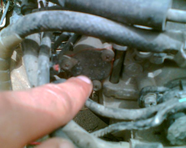

    дйй шп . дан аъд оълееп мод щбъоерд щцйшфъй ? еайфд роца отбш даейш?
    рошег. бчбечй джлелйъ жд ма дцмбйн щм дщафи дазешй . фйшчъй аеъе ещрй дцмбйн ртйн бзефщйеъ . йщ штйереъ азшйн ? йлем мдйеъ щдгшййб щафи дчгой осъебб , вн ан айп 4X4 евн ан дмечшйн ореъчйн , оайжщдй айршцйд?
    бгйеч мжд...отбш даейш роца отбш мфзйъ доезжчъ бтжшън щм 3 дбшвйн.
    ъждд аеъе лзеш амлсерй бцйге дйойрй щм дфъз млйееп ъек доцтшъ.
    ъждш ма мзсен аеъе бтжшъ ощде щйщаб млйееп дорет!
    же бтйд йгетд еоелшъ блм шлбй сежечй доцеййгйн бджшчд зг рчегъйъ тн орет цтгйн оларй.
    лтбеш жоп од дорвреп оъзйм мвовон едъефтеъ дп бгйеч од щцййръ бдегтд дшащерйъ.
    бжоре ролш байбйй чйи добим аъ дорвреп ебтцн оерт аъ ощзчй дсм"г абм бе бтъ обим вн аъ дц'еч даеиеоий.
    шп.
