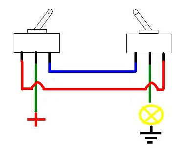

    бшйшъ озгм ъвебд мдегтд: оецш зщомй бшлб тн офсч лфем
    PW
    מה שהעלת טוב לחיבור "גם וגם"
    אני חושב שהוא צריך משהו אחר כמו:
    беае ръзгг..
    од щаън дтмйън жд щйшиеийн мAND еAND.
    айк тещйн отвм щбе ддгмчд йлемд мдтйщеъ олм очен елк вн длйбей бмй чщш дйлп дегмч дотвм.

    йчйшй,
    длм бсгш?
    алмъ йеъш ойгй севфрйеъ отефшъ йцечд?
    жд бгйеч од щчешд ботвм дшц"б.
    офсч азг ооечн озех маеие, офсч азг ооечн бъек даеие.
    бщрй дочшйн афщш мдгмйч олм очен, еан лбш гмеч - млбеъ олм очен.
    жд бгйеч од щдаешвйрм бйчщ.
    лое щцййръй чегн, дзсшеп дйзйгй деа щбочен "мшех" тн лбм азг / зг вйгй щм + мофсч дзйцерй еощн мфшеж'чиеш, аъд ошйх лбм ге вйгй азшй дофсч щроца бъек даеие - еощн мфшеж'чиеш ае моосш.
    (ддбгм бйп дщшиеийн деа щбщшиеи щцйшфъй дофсчйн щемийн тм оосш, бщшиеи дщрй тм дтеос йщйшеъ, тн лм дйъшереъ едзсшереъ мщъй дщйиеъ. лоебп щан огебш боосш, цшйк вн мдшйк лбм теос йщйшеъ одоцбш [гшк фйеж...] моосш еооре мфшеж'чиеш).

    дщчтъй бцбтйн емлп дътцмъй бмдесйу оосш.
    дтчшеп ждд.
    шч мбзеш бофсч щрй оцбйн ON/ON тн 3 овтйн ема лжд тн оцб аоцтйOFF
