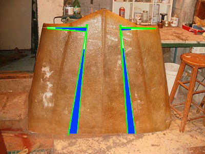

    μθςξι, πλεο ιεϊψ διδ μηϊεκ ΰϊ δϊαπιϊ λξε αχειν διψεχιν αϊξεπδ, μδψηια μτι δξιγδ αχφδ δψηα, εμδωμιν τιαψ διλο ωπωΰψ τϊεη, δληεμ αϊξεπδ.
    ζδ διδ ιεφΰ ξγειιχ ιεϊψ εμΰ ξχμχμ ΰϊ δψξεπιδ ωμ δχειν εδξχαιμεϊ ωμδν.
    ωιν μα βν αϊξεπδ, μςεξϊ δϊξεπδ ωμκ, ωδξλρδ ΰλο δεψηα αημχε δϊηϊεο αΰετο τψετεψφιεπΰμι μΰξϊ(ξεμ δλρΰ, μξωμ)

    δπριεο μωιμεα ςν δξλρδ ωμ δριχρ ςωει μςωεϊ μκ χεειν μΰ ιωψιν, ΰε μΰ ξχαιμιν.
    ΰαμ, ξδϊξεπδ ιιϊλο ωιιχωδ ςμικ μςωεϊ ΰϊ ζδ, λι πγξδ μι ωδφγγιν αημχ δϊηϊεο δεζπηε χφϊ αιφιχϊ δϊαπιϊ. ιιϊλο?

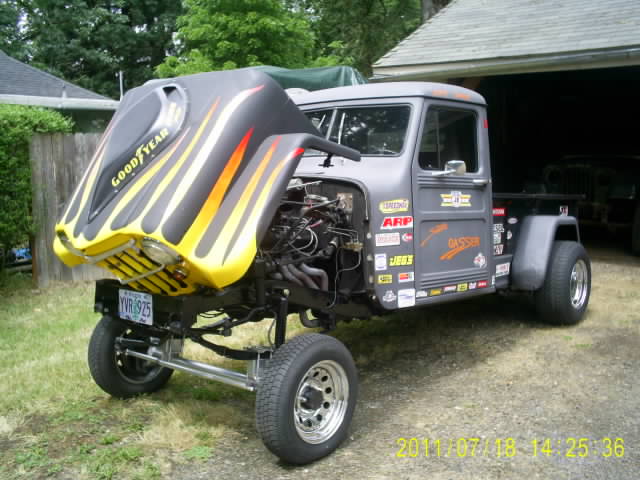

    διε ιξιν ωηωαϊι μςωεϊ ξλρδ-βψιμ-λπτιιν λιηιγδ ΰηϊ ωπτϊηϊ ξχγιξδ:
    ΰαμ ιω βαεμ μθιψετιν εμτπθζιεϊ εφψικ μδβωιν ημεν ΰηγ μτηεϊ λμ τςν.
    τπριν δν μΰ αςιδ, λπιψΰδ.
    μβαι ϊιαϊ δβδ/ημχιν μεειμιρ ωμκ - ΰϊδ ξωτυ β'ιτ ΰε θπγψ?
    ξρϊεααιν λξδ ελξδ ηαψ'δ ςν εειμιριν ωωεγψβε εξο δρϊν λξε ψεαπε, δν 'μΰ ζψχε λμεν' ξδγαψιν διωπιν, ητω λΰο ατεψεν εβν ατεψεν ΰρτπεϊ ωμ χΰψζτεψεν.
    μβαι ΰεγι ξζψηι - ΰπι ξΰξιο ωιω με ξΰηγ δλμιν α-'ξεζιΰεο' ωμε εΰν μΰ, δεΰ ιγς μδβιγ μκ ΰιτδ μξφεΰ ΰε ξδ ημιτι εξϊΰιν.
    λξδ μιπχιν μρτχιν αΰψδ"α εΰτωψ βν μδζξιο.
