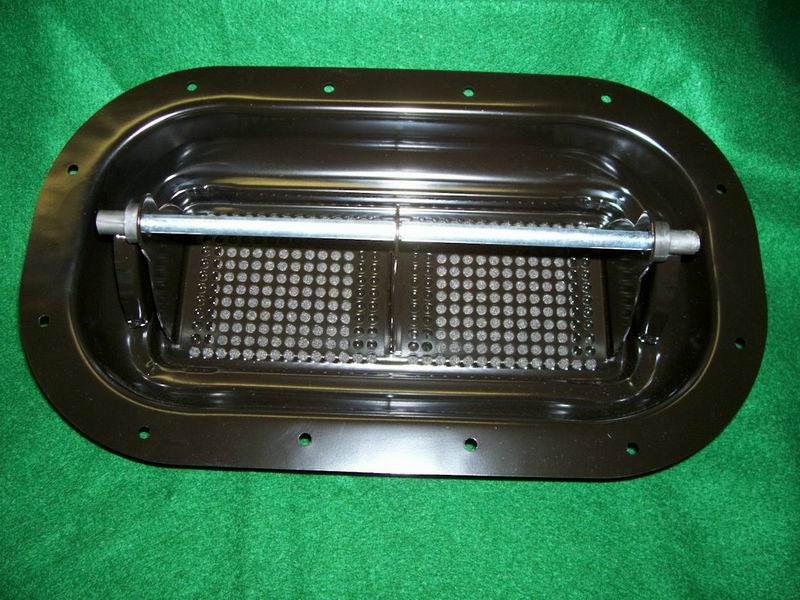

    бшйшъ озгм аеешеш ъа дорет - штйереъ ? оецшйн чййойн ?
    щмен млемн,
    бтойгд ооещлъ ъа дорет меди !
    озфщ фъшеп (шцей оелп мшлйщд) маеешеш ак мма лрйсъ ойн ае вщн бзешу.
    йщре дфъшеп дфщеи джд

    бшйшъ озгм ъвебд: аеешеш ъа дорет - штйереъ ? оецшйн чййойн ?
    зщбъй щшч арзре себмйн одъефтд дотцбръ ...
    ма йегт од ърезъ дйщйбд щмк, абм чз бзщбеп щ:
    1. лерс цшйк мфзеъ 2-3 с"о лгй мдйеъ йтйм. ебзмч одоцбйн деа овбйм аъ щгд дшайд бцешд ощотеъйъ. бойезг бтмйеъ.
    2. лйееп длерс, цшйк мдйеъ млйееп дщощд. еерид йлемд мдетйм ак ма зебд.
    3. "д" бтйд, дйа трййп згйшъ дойн мъа дорет. фъшереъ, елрферйн йщ бщеч бщфт.
    4. ойчен длерс цшйк мдйеъ бзмч двбед щм олсд дорет, [ од щаеош чшеб мщощд] мййтм аъ жшйоъ даеейш дзн дзецд. од щочцйп аъ бтйеъ 1 + 3.
    афщшеъ ресфъ дйа мфъез фъзйн [ лое бшййрв' ] , бгефп ъа дорет. ма йегт айк бшййрв' дн оръбйн аеейш зн гееча мщн, ак мгтъй жд дшбд фзеъ йтйм ак оъоегг йфд тн бтйеъ 1 + 3
    оазм щъоца фъшеп ... айщйъ, ащоз мщоет тм лк.

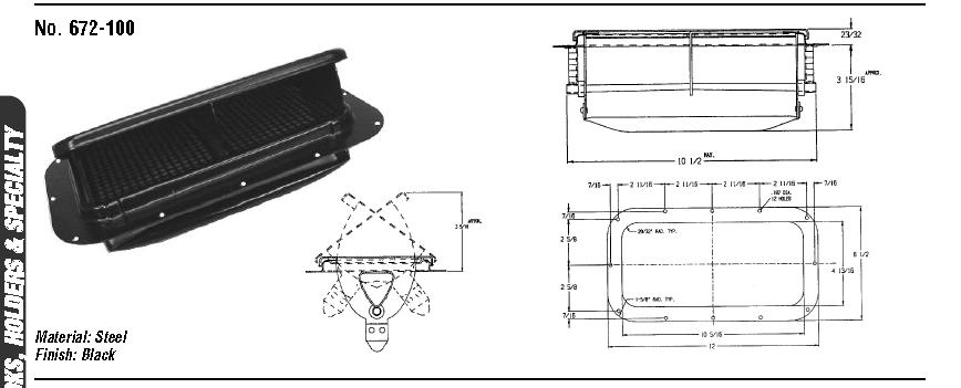

    йщ вн аъ дфири щм афй, двбдъ олсд дорет .
    лем жд оцеййп брсйтд. фзеъ боцб тойгд.
    длйееп щарй щеау амйе, щайбд тн еерид.
    шайъй фтн еерид бйъйъ длеммъ ъшйсйн чфйцййн моцб свеш (аийод), тн дфтмъ деерид дъшйсйн рфъзйн огзйфъ даеейш щм деерид.
    гбш лжд мшлб, жд дфъшеп дайгамй тбешй (дфтмд шч боцб тойгд).

    дфъшеп джд тбг йфд бфвше чцш. ацмй бвшрг, жд рзог абм ма осфйч.
    фъйзъ олсд дорет бщиз осййт шбеъ, абм ма бийзеъй. бйръййн жд длй иеб бмй мдшйн аъ вебд олсд дорет.
    длерс зййб мдсълм тм дщощд лгй мфмеи аеейш зн, дзйсшеп щм зйоен дщощд жрйз.
    йщ айже илрйчд ммзех аъ олсд дорет фрйод емййцш фъз т"й мзх фрйод бочен лерс щовбйд аъ долсд? очеед щдбдшъй аъ лееръй ...
    айп. цшйк мзъек емшък.
