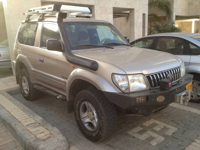

    дйй фмв, ъегд. арй отмд лод ъоереъ щцймоъй, тгййп ма бщиз, абм арй орйз щвн жд йбеа бщмб лмщде.
