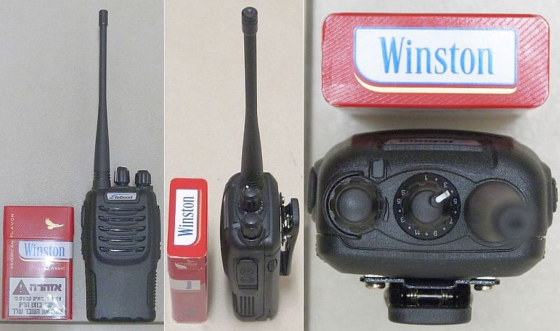

    йщ йгрййн щдн вн йеъш фщеийн оаме щм ощ' оеиешемд евн йеъш тецоъййн :
    http://www.ebay.com/itm/TG-580-8W-5W...item4abe0654d8
    (арй айщйъ ма осъгш тн очщйн еъцевеъ , емлп дбаъй мтцой олщйш лжд лгй щйдйд тмй лщарй йешг одшлб еоъшзч одочсишач...)
    едтшд чирд мтошй тм "дсйрййн егеойдн" :
    "бшащйъ бша д' аъ дщоййн еаъ дашх - еоаж длм Made in China"...
    моти дйгрййн даошйчаййн , щдн бг"л йчшйн , ма оти ооцай долщйшйн бщеч дн ъецшъ сйп - елое лм гбш , йщ айлеъййн йеъш йщ айлеъййн фзеъ .
    д- Baofeng's ед- Puxing's щойебайн мазшерд блоейеъ дн зйчеййн оецмзйн могй щм Kenwood еазшйн , шебн геамййн (VHF/UHF) -
    еафйме зеббй шгйе дъзйме мтщеъ бдн щйоещ...
    аж тн лм длбег молщйшй д- 0.5w (ейщ лбег : арй озжйч жев Motorola TalkAbout щтме 15$ лбш дшбд щрйн) , олщйшй д-4w ед- 8w дн лбш ощде азш...
