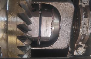

  9. #89
    ηαψ ψωεν itayhi's Avatar
    Sep 2003
    ξςμ ιν λπψϊ
    1,754
    αψιψϊ ξηγμ ϊβεαδ: αςιδ αδϊχπϊ πςιμϊ μεχψιιθ αρψο 10 bolt
    χμιχμιχμιχμιχ !
    δξεο ϊεγδ μλμ δξιιςφιν εδςεζψιν. λΰο εβν αθμτεο
    εΰξφςι δξγιδ δΰηψιν.
    λμ δαγιχεϊ αεφςε ς"τ δρτψ. ξψεεηιν
    αιο δρτιιρψιν μχψερωΰτθ μτπι δδϊχπδ
    εξψεεηιν αιο δγψιιαψιν μΰηψ δδϊχπδ. δλμ αθεεη δπεψξδ
    εςμ τπιε δπςιμδ ξϊχϊχϊ πδγψ αριαεαιν (αχεωι ωεξςιν. φψικ μτϊεη γμϊ, μδεφιΰ ΰεζο εμπρες μΰθ μΰθ αριαεα λγι μωξες ΰϊ δϊιχϊεχιν)
    επςεμδ μβξψι αϊπΰι ωθη.
    χγιξδ ηεψσ. αεΰ λαψ. ιω μι ηωαεο μρβεψ ςν δξγψβδ απχψεϊ!
    (μΰ ωΰπηπε ξηλιν μξωδε, λαψ δρτχπε μδιεϊ τςξιιν αξγαψ
    ξΰζ ϊηιμϊ δηβιν).
    ηεψσ πςιν εξθειμ μλεμπε!!!

    ϊεγδ ωεα.

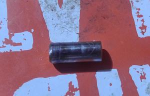

    μξςο δγεψεϊ δαΰιν ....
    ΰτωψ μεεϊψ ςμ λμ δξβιμδ εμςαεψ μϊλμρ ΰηψι ωεψϊ δλελαιεϊ δαΰδ
    ωαες ελ100 χ"ξ ςν δπςιμδ. αςιχψ αΰζεψ ςιψεπι. τδ εων βιηδ "ξδιψδ" ςμ λαιω 531.
    ξωδε μΰ ιεωα θεα....
    αριαεαιν δπςιμδ ξϊχϊχϊ μτι δρτψ
    ΰαμ ςν δψβωδ ξεζψδ ωμ ηετω
    ετςν αλξδ χ"ξ. αςιχψ αιφιΰδ ξλιλψ ξςιο δψβωδ ωμ ωηψεψ επςιμδ ωμ δξπβπεο ε"αεν" ωξβις ξλιεεο δρψο δΰηεψι.
    ςν πδιβδ πλεπδ εχμδ ξΰεγ ςμ γεεωϊ δγμχ πιϊο μδξπς ξψεα δ"αεξιν" ΰαμ μδψβωϊι μΰ λκ ζδ φψικ μδιεϊ.
    απδιβδ ςμ λαιω ξδιψ ιω βν μςιϊιν δψβωδ ωμ ωηψεψ επςιμδ.
    αμι ψςω ΰαμ ξεψβω απριςδ.
    ωεα, μξιθα ζλψεπι, μΰ λκ ζδ φψικ μδιεϊ!
    δτιπιν δξχεψιιν ωξβιςιν ςν δπςιμδ δν αχεθψ 6.2 ξ"ξ
    εαΰεψκ 16 ξ"ξ.
    δτιπιν ω"ιιφψϊι" ιφΰε ςχα θτωεϊ ψαδ αΰεψκ 15.5 ξ"ξ.
    ςχα ξηρεψ αηεξψ βμν εΰξεπδ αθεμψπρ ωιω μψλια δζδ δεημθ
    ωξϊχιπιν ΰϊ δπςιμδ ςν δτιπιν δΰμε.
    αγιςαγ ζΰϊ διιϊδ θςεϊ.
    δημθϊι μιιφψ τιπιν ηγωιν. δζξπϊι "ξχαιν" αχεθψ 6.2 ξ"ξ
    ξςρχ αων ΰρσ ϊςωιεϊ.
    ΰηψι λ"λ δψαδ τιψεχιν εδψλαεϊ εδαπδ γι θεαδ ΰικ λμ δςρχ δζδ ςεαγ. δημθϊι μιιφψ τιπιν ξςθ ΰψελιν ιεϊψ ξδξχεψ.
    χωδ μδραιψ αγιεχ ΰαμ αβμμ ωδν αχεθψ ξςθ χθο ξδξχεψ, δν πλπριν ιεϊψ ςξεχ μχγη δξιεςγ μδν απςιμδ.
    αχιφεψ εμςπιιο, ηφι ωςδ ςν "γιρχ" 4.5 μηιϊεκ τμερ ξωηζϊ ωεμηπιϊ ειω αιγ 4 τιπιν ηγωιν.
    δτςν λαψ δτΰζεϊ ιτεϊ εδλμ πψΰδ γεξδ ιεϊψ μξχεψ ψχ ΰψεκ αξιμιξθψ
    δςρχ δεϊχο. περς.
    αιπϊιιν ψχ λξδ χ"ξ αεγγιν ΰαμ ξψβιω δψαδ ιεϊψ θεα.
    ΰιϊιClick image for larger version.
