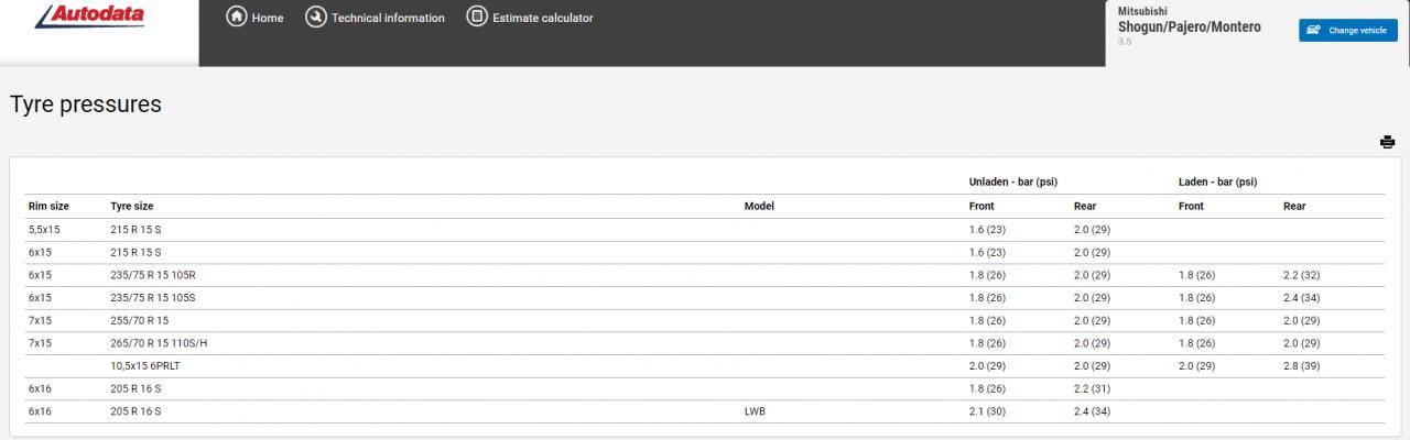

    бшйшъ озгм ъвебд: цойвйн
    дойгд щйщ мк, 31/10.5R15 же ойгд оцеййръ мшлб еблмм, же дойгд тн добзш двгем бйеъш щм цойвй щиз, олм доеъвйн, блм шоеъ дозйш. ам ъодш мрсеъ мщреъ ойгд - ма бмй щаъд обйп ейегт од дощотейеъ, емфй айк щаъд оърсз, арй зещб щаъд ма баоъ йегт.
Name:	Tyre pressures   Autodata.jpg
    аме дойгеъ доаещшеъ мшлбк.
    айрк йлем мбреъ лрферйн, бшезб, лшаеъ тйрйк.
    длрферйн зййбйн мдйеъ геойн/ъеаойн маме ащш дшлб йца айън одзбшд.
    ан дшлб йца 'тшен' одзбшд, ажй рйъп мдесйу лрферйн бойгд ъеаоъ.
