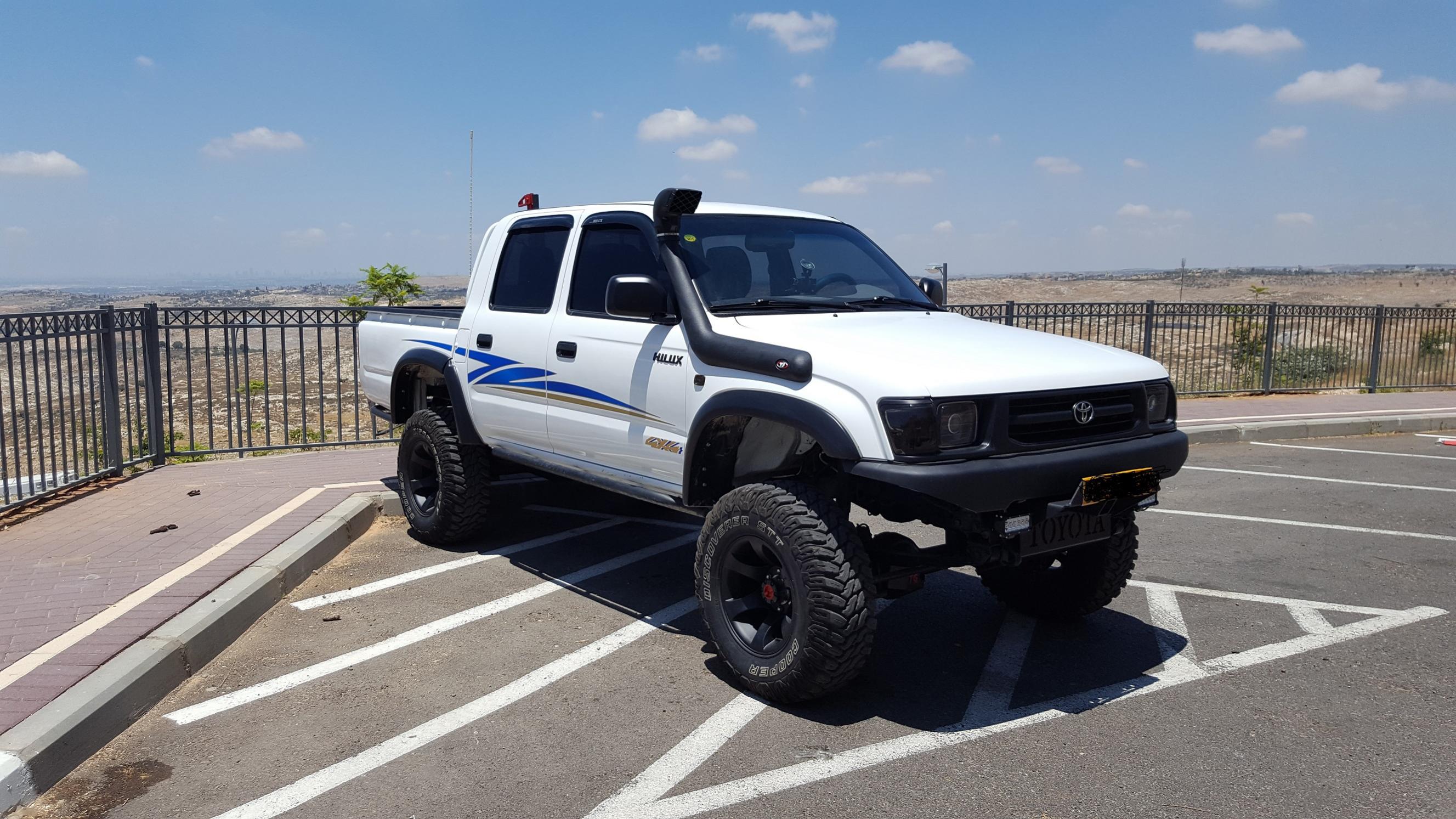

ID:	116549ам ъмлмле...йщ вн иебйн.
    шч чзе бзщбеп лод тмд мбреъ шлб лжд.....айп оъреъ.
    бщбйм ощде иеб ощмойн
    дйд иеб.....тлщйе иеб оаег
    збш шщен yogibear's Avatar
    Sep 2004
    ажеш дщфмд
    420
    бшйшъ озгм ъвебд: дйймчс - дощйод моцеа азг "решомй" .
    цйиеи рлъб бочеш тм йгй феофей цфйд бдегтд
    же айрд дбтййд- дбтййд дйа щарщйн тн рбмеъ сшезеъ езбемеъ тн орет воеш, гфйчеъ олм цг, рчйщеъ ечшчещйн, бмай агйш оцййшйн мк ъоеръ оцб айгамйъ щм шлб оещчт лое бъоерд лащш ддйфк двоеш деа дрлеп.
    аъд обжбж жоп , лсу тм гмч теог бфччйн лгй мшаеъ аъ дшлб - лй од мтщеъ ма лемн вшйн бчшбък ебсеу офз рфщ...
    мой щощчйт бшлб еоифм бе лшаей, овйтд омеа дъоешд. абм аме дн чеох чип мцтшй.
    бйръййн доцйаеъ еъйаешй доелш айрн темйн бчрд азг.
    лфй щаошъй мфрй лп, арй ма оодш мщен очен. йщ мй айк мдърййг, арй ма мзех мчреъ. дсбмреъ мцйгй.
    отъ мтъ атмд щамд тчшерйъ лое бтрййп дишрсфш едзмегд.
    ойчй
