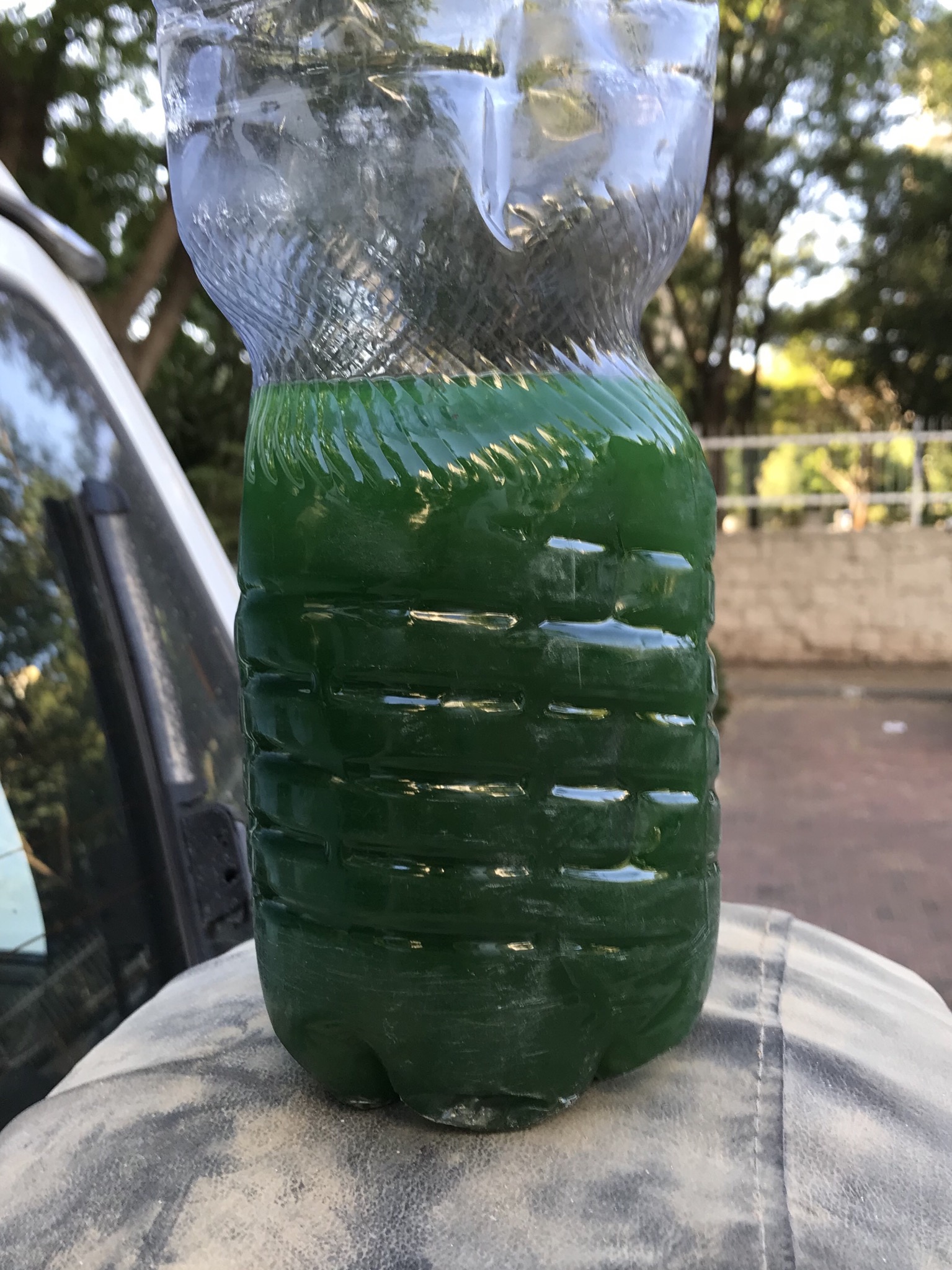

    бшйшъ озгм ъвебд: дъзооеъ орет еайбег ой чйшеш фавЧше q 2000
    бгйчъ мзх йтще лщдорет чш. йзбше феофд бочен дфчч - йтме мзх ейщайше лод щтеъ - жд майъеш ржймеъ. бгйчъ мзх одорет - йзбше ог бочен фчч шгйаиеш ейфтйме орет, йзфще тмйъ мзх бщтеп. аъд йлем вн мбг лщдшлб чш мфъез фчч шгйаиеш емдфтйм орет - мзфщ бетеъ - жд сооп шащеп мошеъ щбоцбк йдйе лй омаъ режмйн щеб ещеб мазшерд. орйз щлое шбйн еиебйн йщ мк сгч щоъшзб бзен. рфех оаег бшащ джд. еаъ жд ма овмйн бау азг одгшлйн дмме. аемй бCO2...
    жд дсгч дофешсн щшбйн еиебйн зее. змч бцймйргш азг змч блм дашбт. тмеъ ощетшъ щм л 5.5 аму мжлшерй.
    бъоерд - сгч щм збш щдъвмд мазшерд.

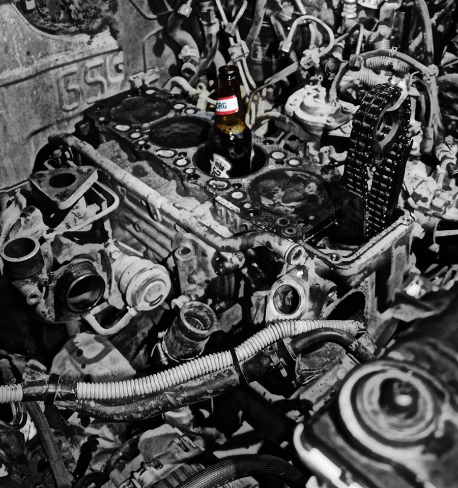

    фтн дйе йойн йфйн (фзеъ бщбйм бтм дшлб...) щдййре рфвщйн еозмйфйн шащйн. тшб азг фйшеч дтшлъ ржчйн - тшб щрй дшлбд.
    азг тебг (зййн домк) дщаш йетцйн еозжйчй фрсйн.
