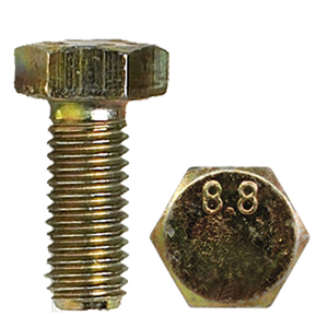

    λμ δΰετφιεϊ ςμ δωεμηο αψβς δξϊΰιν ΰπι ιςωδ
    ξδ ωφψικ ϊεγδ ςμ δςζψδ
    αψιψϊ ξηγμ ϊβεαδ: ςζψδ μβαι ηιρεν ξεθ δαψβδ
    ηαψ'δ, ξι ωΰιπε ξαιο ςγισ ωμ ιλϊεα ιιςευ μΰ πλεο.
    ξεθεϊ δαψβδ ϊιχπιιν μτι ϊχο DIN/ISO πιϊο μψλεω λΰωψ δν ΰηψι θιτεμ ϊψξι λμεξψ ηιρεν εδψτιιδ ξχαεφεϊ ηεζχ 8.8 εβν 10.
    ΰν ξγεαψ ςμ φιψιν ΰζ πιϊο μψλεω βν φιψ ξηερν εΰτιμε ξεωηζ αξιγεϊ ξϊΰιξεϊ ΰε χψεαεϊ μξιγδ δψφειιδ αξχψδ δβψες αιεϊψ ηεψθιν μξιγδ δψφειιδ αςζψϊ ρλιο ιδμεν ΰε εειγιδ.
    ΰπι ΰωξη μδτπιδ μξχεν ωξηζιχ ξεθεϊ δαψβδ ξηερξιν.
    λι ΰν ΰωΰμ ΰϊ δωΰμδ δζΰϊ αηπεϊ ΰρτχδ θλπιϊ δχψεαδ, ιφηχε μι ατπιν.
    φεψ χωψ ςν ηαψϊ 'ρχετ' εωΰμ ΰεϊν ξι ξηζιχ αξμΰι ΰϊ δρηεψδ ωμδν.
    αχιωεψ δξφεψσ πιϊο μψΰεϊ ΰϊ δξιγεϊ δχιιξεϊ ΰφμν αξμΰι ξχαεφϊ ηεζχ 8.8. λεμ ξεθεϊ δδαψβδ ξχαεφϊ ηεζχ 8.8 εξςμδ δν ξηερξιν.
    1.ξψεη δγαψιν ωΰξψ τεϊ"ω διιϊ φψικ μδαιο ωδεΰ μΰ ιεγς ξδ φψικ λγι μαπεϊ ςβμδ, εξεθ δαψβδ ξηερν αθεη ωμΰ.
    2.αλμ ωπεϊιι αϊςωιδ μΰ δλψϊι ξεθεϊ δαψβδ ξηερξιν ΰμΰ λΰμε δςωειιν ξτμγδ, ξεωηψιν, δπεωΰιν αςεξριν δψαδ ιεϊψ βαεδιν
    ξξεθ δαψβδ αηπεϊ μη"α, εαςιχψ ςξιγιν μωηιχδ.
    φιθεθ πλϊα αξχεψ ςμ ιγι ζεδψ μα φτιδ αδεγςδ
    ζδ ωμΰ δλψϊ ζδ μΰ ΰεξψ ωμΰ χιιξιν ξεθεϊ δαψβδ ξηερξιν.
    ξρτψ δωπιν ΰιπε ξγγ μιγς.
    3.λωξφιβιν θαμδ ωμ γψβεϊ "ηεζχ" ζδ μΰ ΰεξψ μι λμεν ΰν δξεθ ξηερν διιϊι ψεφδ μγςϊ μΰιζδ γψβϊ χεωι ΡΡ(ψεχεεμ, αψιπμ, ειχψρ....... ξωδε).
    ιω γαψιν ωΰπωι ξλιψεϊ, ξρβψιν ηψθιν εβν λψρξιν μΰ ιεγςιν εμλο μτςξιν φψικ μμξεγ εμΰ ιωψ μφςεχ !
    ιωπν θαμΰεϊ εϊχπιν ΰωψ ξτψθιν ΰϊ δχεωι, ηεζχ μξωιλδ ερεβ δτμγδ ωξξπδ ξιεφψ δαεψβ εδΰν δαεψβ ςαψ θιτεμ ϊψξι.
    χαεφεϊ δηεζχ ΰε γψβεϊ δηεζχ αγψκ λμμ ξεθαςιν ςμ δημχ δςμιεο ωμ δαεψβ μγεβξΰ: 8.8 ΰε 10.9 ελγεξδ.
    αθαμδ δξφεψτϊ ϊελμ μψΰεϊ ωαψβιν ξχαεφϊ ηεζχ 8.8 ξηερξιν εβν ςαψε δψτιδ λτι ωλαψ λϊαϊι χεγν μλο.
    4.λςιχψεο, ξεθεϊ εαψβιν ξηερξιν ξεχωιν ψχ αωλαδ δηιφεπιϊ ωμδν (ςωιψιϊ , ωϊιιν μλμ διεϊψ) ΰικ ΰϊδ ξξμιυ μηψεθ ξεθ λζδ
    μδριψ ΰϊ δωλαδ δχωδ εΰζ μδωϊξω αε λαξηερν?
    ξξω μΰ πλεο. χωιηιν ρθπγψθιν ωζδ δψεα δπξλψ αΰψυ δν ξηερξιν μλεμ δςεξχ εμΰ αψβιν ωςαψε φξπθφιδ χψι δχωιιδ ηιφεπιϊ μχεωι βαεδ εμςεξχ ξρειιν.
    δλεϊα διπε δπγρΰι ξλεπεϊ ΰωψ ςερχ αϊλπεο ξλπι λλδ ωΰν ΰϊδ ψεφδ μωΰεμ ωΰμεϊ ΰϊδ ξεζξο.
    ξλπιχδ,
    γαψπε ςμ ξεθεϊ δαψβδ εμΰ ςμ αψβιν εςγιιο...
    δαψβιν ΰιπν ξηερξιν ΰμΰ ξεχωιν ξςφν δωιξεω ατμγεϊ ΰιλεϊιεϊ εξςφν ϊδμικ ιιφεψν(λαιωδ αχεψ)
    ηιρεν μτμγεϊ τηξο ξϊαφς αθξτ' ωμ αςψκ 1100 ξςμεϊ μχαμϊ ξαπδ ΰερθπιθ, εξχεψψεϊ αξδιψεϊ αξιν ΰε ωξο
    μξαπδ ξψθπζιθ. αγεχ αρςισ 4 αϊηϊιϊ δθαμδ εψΰδ ωδθξτ' μΰ ξβιςδ ΰτιμε μξηφιϊ δςψκ.
    χωιεϊ Rc 44 , δςψκ δβαεδ αιεϊψ ωψΰιϊι, ΰιπδ πηωαϊ ηιρεν. ηιρεν ξϊηιμ αςψκ ξγψβϊ χεωι Rc 50 εδωΰιτδ διΰ μηρν ψχ ξςθτϊ, εθλπεμεβιιϊ ηιξεν αΰιπγεχφιδ ϊεξλϊ αζδ. ξχγη H.S.S χεγη αεψβ λζδ μμΰ ωεν αςιδ.
    ψχ λμι ηιϊεκ δπιϊπιν μδωηζδ λξε ρλιπιν εξχγηι H.S.S ξηερξιν μλμ δςεξχ αφεψδ ΰηγδ λλμ ωπιϊο εμλο δν βν ωαιψιν ξΰεγ,
    εζε δριαδ ωΰιο ωεν δβιεο αμηρν χωιηιν εαθη ωμΰ μλμ δςεξχ.
    ξχωιη διιϊι ξφτδ ωιδιδ χωδ αξςθτϊ λγι ωμΰ ιιωηχ αχμεϊ, εξΰιγκ ιδιδ βξιω ξρτιχ λγι ωμΰ ιιωαψ.
    αγεχ ωεα ΰϊ λμ δδπηεϊ ωμκ εϊψΰδ ωΰηϊ ξδο αθςεϊ ιρεγδ.
    ξεθεϊ δαψβδ , φιψιν ξεχωιν ΰε λμ ξιπι ξϊλεϊ μΰ ρθπγψθιεϊ πιϊο μξφεΰ ΰφμ ρβμεαιυ' αψ''η δψφμ ϊ''ΰ ( ξεμ ξ''ρ 100 ) .
    ρχετ αςφξν ξελψιν μιηιγιν γψλε .
    ξλπιχδ,
    ζεδψ.
    ζδ μΰ αγιεχ δϊηεν ωμι ΰαμ:
    1. μξιθα δαπϊι δδϊιηρεϊ μϊλεπεϊ ξλΰπιεϊ (εϊδμικ διιφεψ) ωμ ξεθεϊ δαψβδ εαψβιν ζδδ.
    2. αθαμδ ωμ ρχετ λϊεα αξτεψω ωδξεφψιν ξηερξιν εξεψτιν (quenched and tempered).
    3. ηιρεν ωμ τμγεϊ τηξο ιλεμ μδϊαφς λαψ ξθξτψθεψδ ωμ 725 ξςμεϊ φμζιερ. ρςισ 4 ξϊιιηρ μθξτψθεψϊ δδψτιδ (tempering) ε 425 ζε αδημθ θξτψθεψϊ δψτιδ ξλεαγϊ.
    4. ηιρεν δεΰ ϊδμικ μΰ ϊεφΰδ. πιϊο μηρν τμγδ εςγιιο μδιωΰψ ςν χεωι ιηριϊ πξεκ, μγεβξδ- ΰαιζψι φπψϊ ξηερξιν εξεψτιν ξβιςιν μχεωι ωμ λ-22 RC. μδαπϊι ζδ πςωδ λγι μδςμεϊ ηεζχ εςγιιο μωξεψ ςμ χεωι πξεκ ιηριϊ.
    ΰν ιω ωΰμεϊ ΰελμ μτψθ ιεϊψ..
