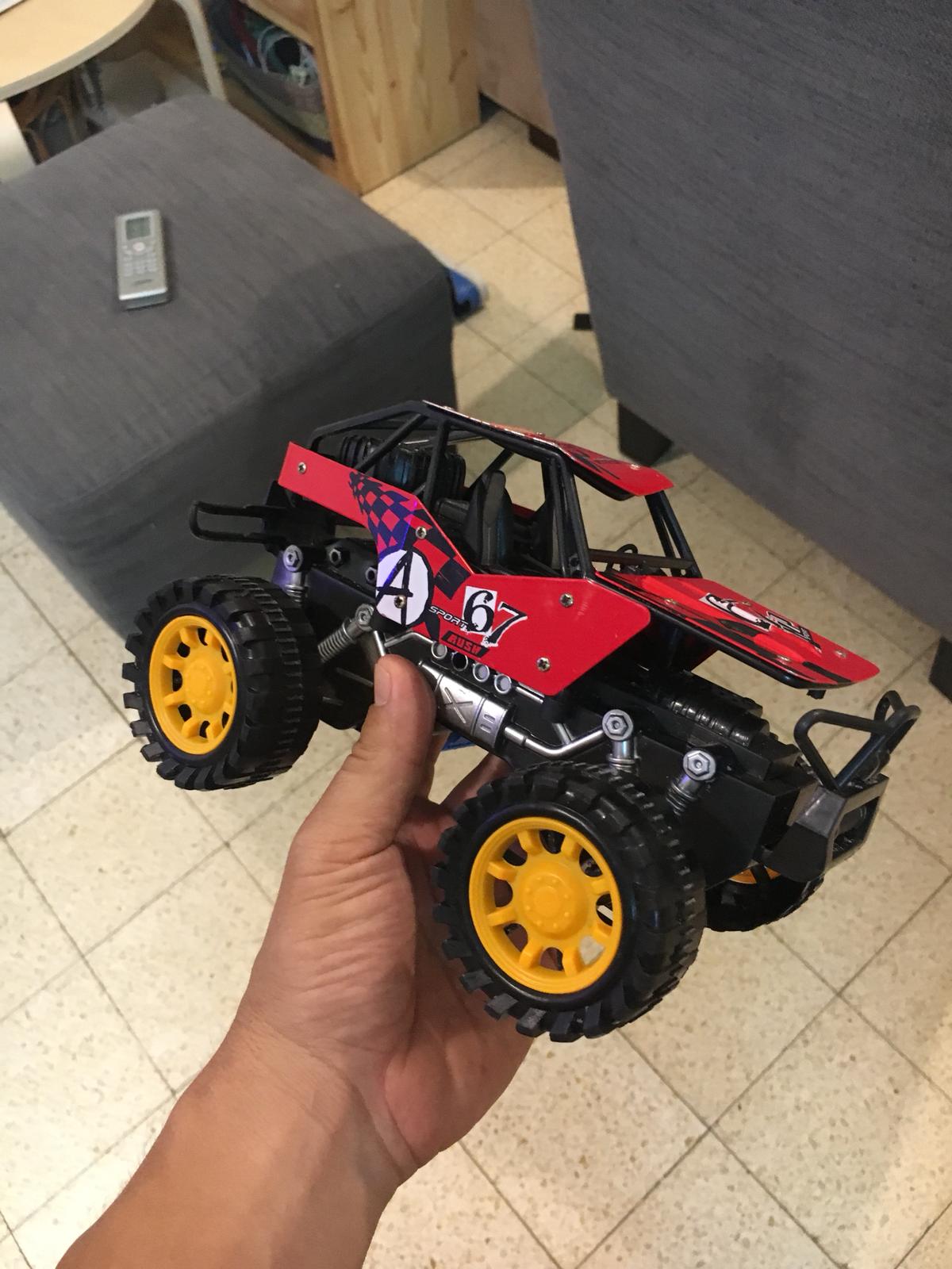

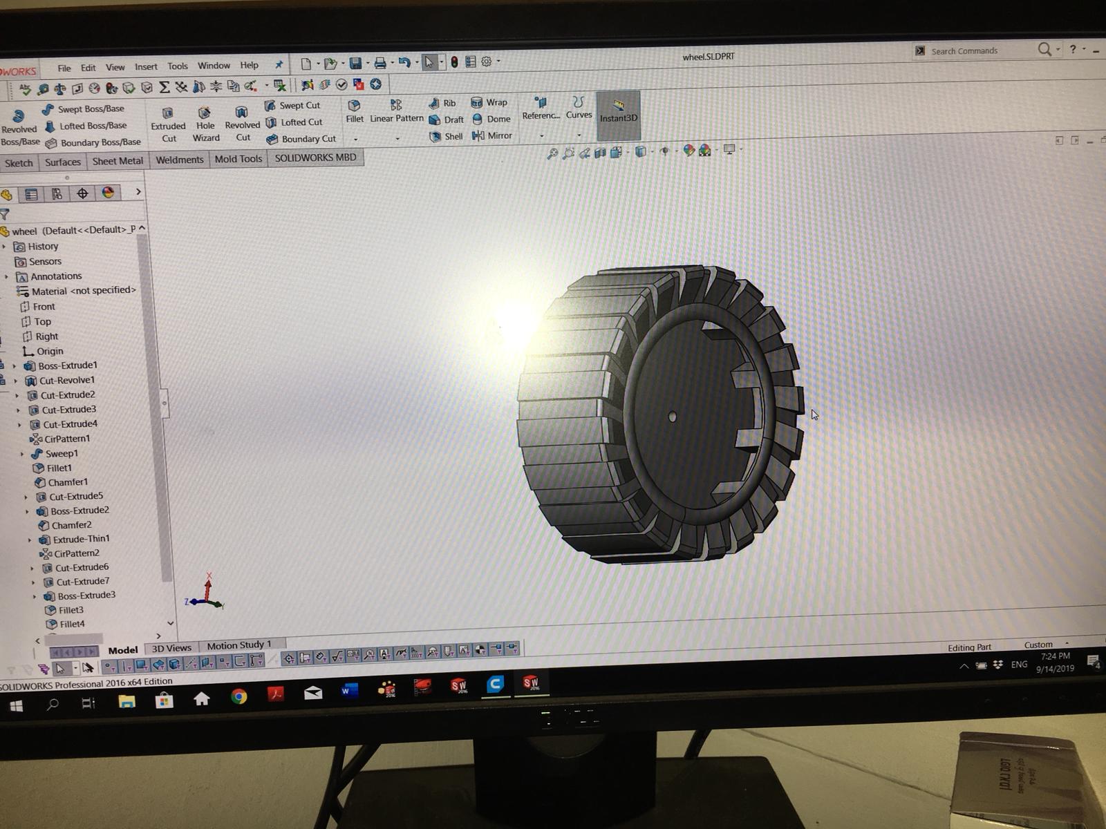

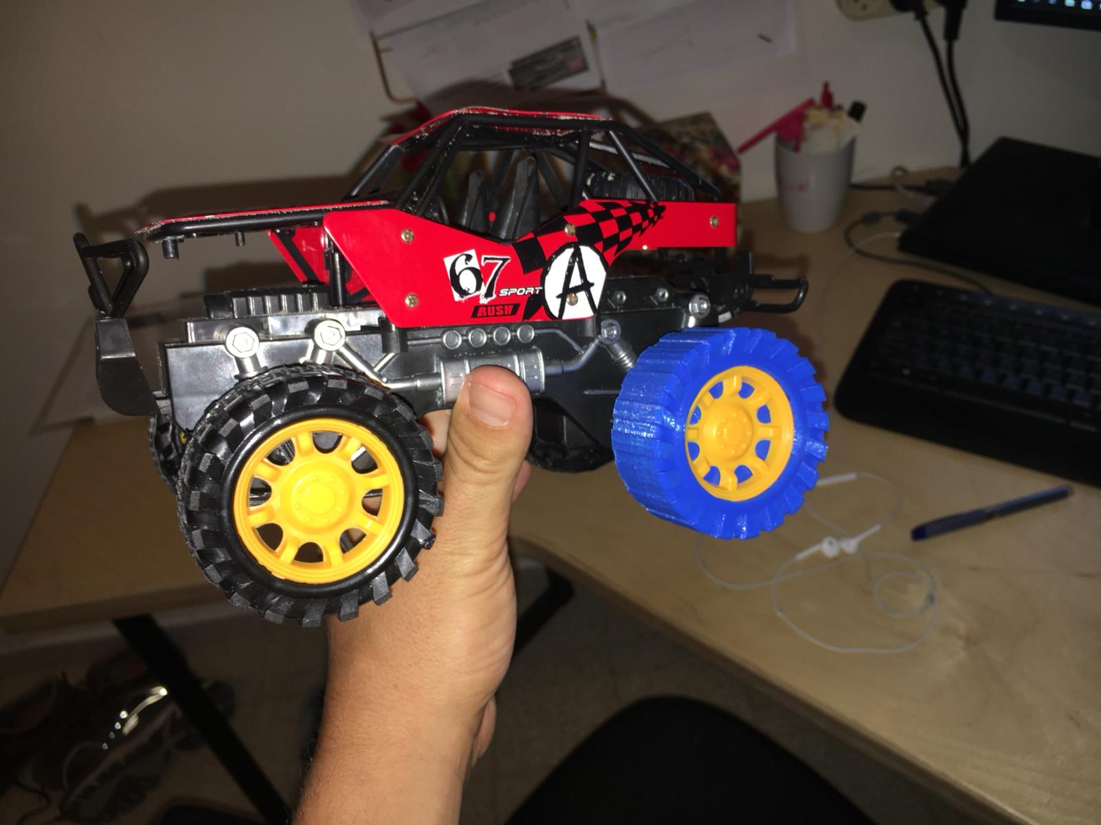

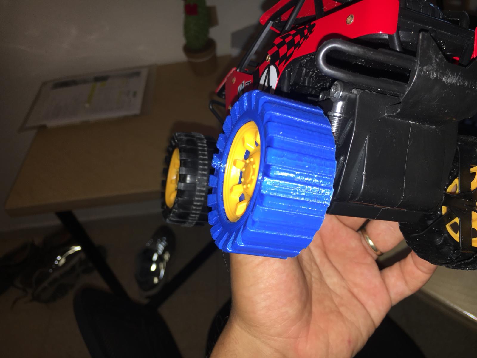

    мишефй ишач щм дбп щмй рщбш двмвм, щжд оощ збм вн лй вн арй аедб аъ дцтцет джд евн щдеа дфвйп тг тлщйе тойгеъ оефмад.

    длзем дйд тм догфсъ едегфс лбгйчъ дйълреъ мчшаъ дгфсд ощефшъ бщзеш, мошеъ жаъ арзре ошецйн оаег одъецад.

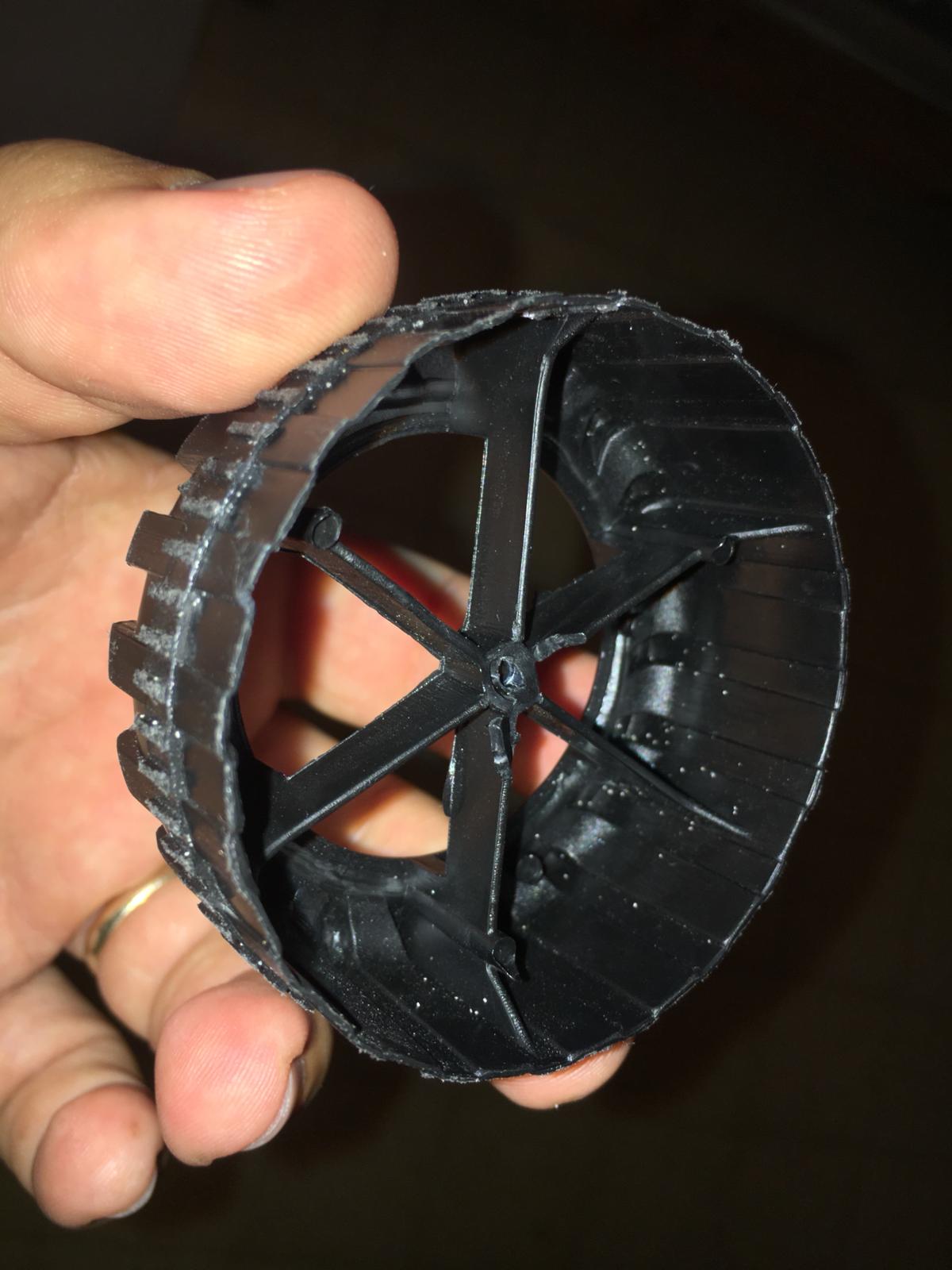

    дгфсъй лод елод змчйн абм дшеб гй чирйн, мощм д'овфййн' мшвмй дщемзп щбъоерд, емма бтйеъ, б245 отмеъ длм тебг фйчс.
    еаж бдгфсд щм змч щмечз щтеъ - доашж щм дбишйд - щъй бтйеъ лршад ма чщешеъ. дшащерд, ршад мй щдзеош сфз мзеъ лй йщ фйцфецйн едджшчд ма азйгд, чцъ вещйн езешйн. афйъй аъ дзеош бъреш б70 отмеъ мощк 3 щтеъ ейщ щйфеш чм бмбг. дщрйд - бжоп дгфсд иофшиешъ дшащ йешгъ еаж оъаещщъ. фйшчъй аъ дшащ ершад щдбмеч щбъеле йещб двеу зйоен - чцъ отееъ. дзеш щм двеу зйоен аебамй. джоръй шащ згщ - лбш оълъй ома еан лбш аж лбш щйдйд bowden лй ллд зрп аош щфзеъ цшйк мафс аъ двебд..
    зех ожд зщбъй щаемй йщ бтййъ дсфч лщозоойн щтеъ шцеу, аж арй оълееп мдсб аъ дасфчъ оъз мзйоен дшащ мSSR.
    азшй длм тгййп трййп дмзеъ оишйг. од аън тещйн?
    асу.
