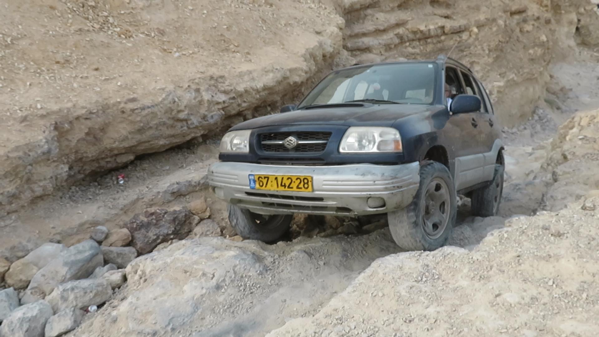

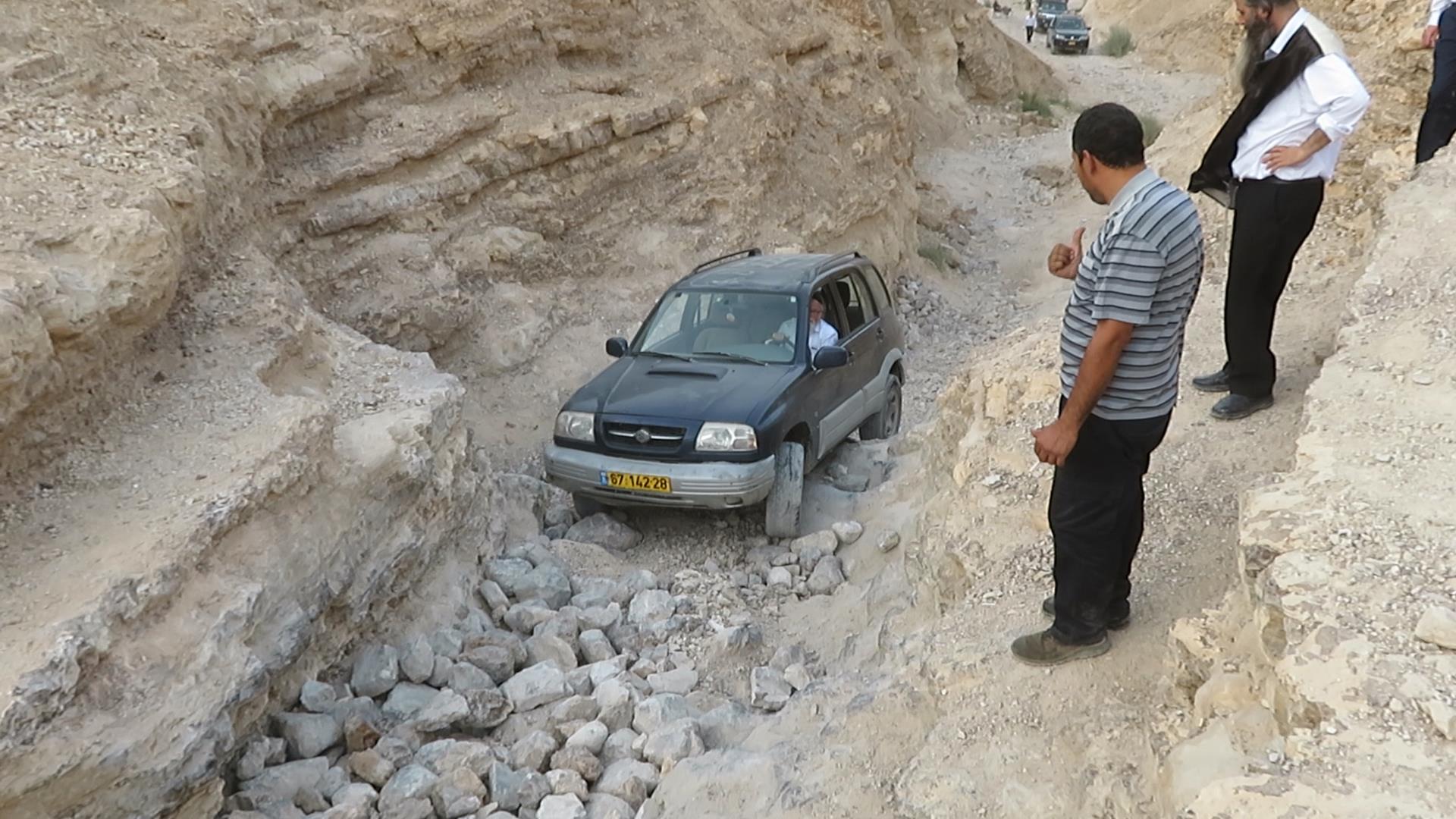

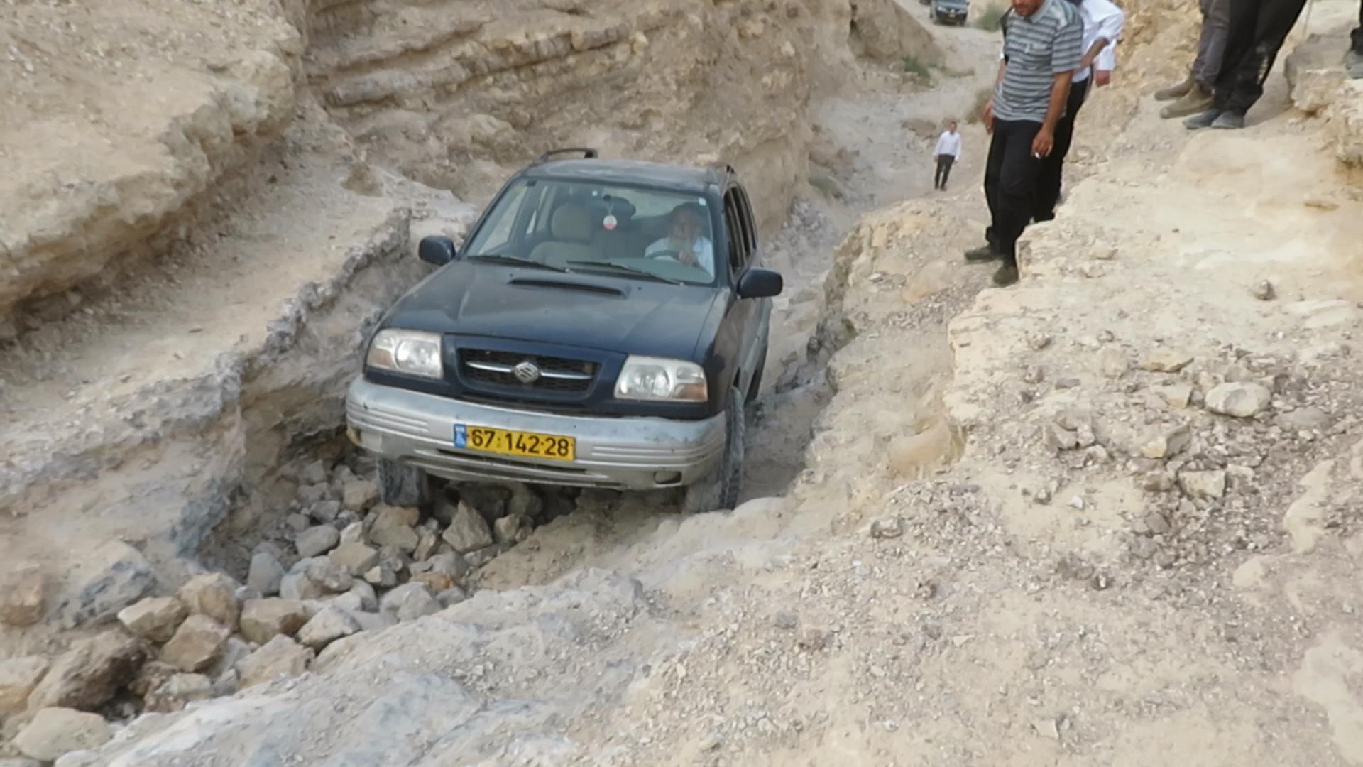

  18. #38
    áøéøú îçãì úâåáä: ðòéìä ÷ãîéú âøðã åéèøä ãåø 1
    áá÷ùä
ID:	124060Click image for larger version.
ID:	124061Click image for larger version.
  19. #39
    çáø øùåí àìãø's Avatar
    úàøéê äöèøôåú
    Mar 2006
    îé÷åí
    îøëæ
    äåãòåú
    2,286
    àçìä úîåðåú.
    ùîòåï øàéúé ùäåøãú àú äëðôåï î÷ãéîä, àéê ñãøú àú äçåøéí áëðó?
    îòøëåú çéîåí øéöôä çùîìé!!
  20. #40
    öéèåè ðëúá áî÷åø òì éãé àìãø öôéä áäåãòä
    àçìä úîåðåú.
    úåãä.
    ìà äåøãúé. ëê ÷ðéúé àåúå.
    ìà ñéãøúé àú äçåøéí.
    áëìì, äøëá, çéöåðéú, ìà áîöá îæäéø.
    àðé òåã áùìá äùéôåøéí äîëðééí.
    éù ìé øëá æää ìçìôéí òí áåãé ð÷é åùìí.
    àðé î÷ååä ìäâéò âí ìæä
    àöìé ä÷åñîèé÷ä, ìà áøàù äòãéôåéåú.
