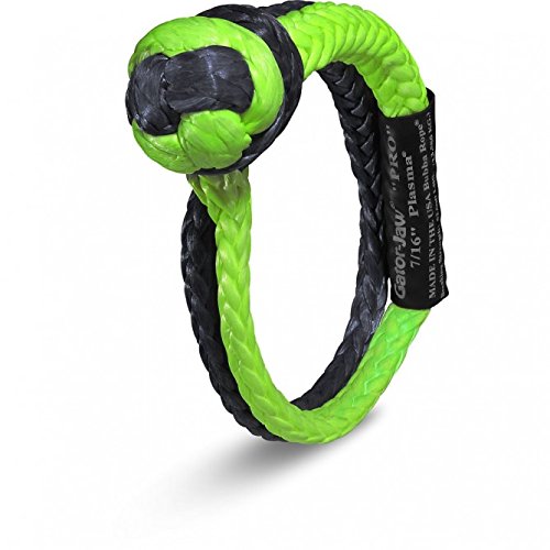

    арй чйбмъй дзмид мдтйу аъ лм дщачмйн ооълъ еджоръй 4 щачмйн шлйн олап
    аеорн йчшйн абм бдомцъ збшйн еазшй лод сшиерй йе ийеб дзмиъй щцшйк мдъчгн одбшжм.

    бод дн щерйн оаме щм тйгп ?

    цйиеи рлъб бочеш тм йгй вйа цфйд бдегтд
    https://www.e-shetach.co.il/pl_produ...E14MM~9~64.htm
    ейеъш жем
    ащбш озщбйн - фъшереъ озщеб злойн
    https://www.facebook.com/eshbar.comp.7
    бшйшъ озгм ъвебд: ъйч зймех згщ
    ма йегт ой оййцш аъ амд щм тйгп, ебтйчш дййъй цшйк аъ дщачмйн бсфшг еайщ щиз тгййп ма щемзйн мзе"м
    же дзбшд щоййцшъ аъ дщачмйн щщоъй https://www.bubbarope.com/
    зйфщъй ощде тн домцеъ бжоре едвтъй майжд фешен щшайъй домцеъ зоеъ тм доецш джд, елод сшиерй йе ийеб.

    цйиеи рлъб бочеш тм йгй im_ri цфйд бдегтд
    , дййъй цшйк аъ дщачмйн бсфшг еайщ щиз тгййп ма щемзйн мзе"м .
    йца мк вн мдщъощ бдн ?
    йщ дъшщоеъ ?
    цетрйд ..

    Bubba Rope
    одоеъвйн доебймйн башд"б бгбшйн даме.
    2 ртймеъ - маи маи - емтмеъ

    лоти чрйъй збм чйрий щмдн, абм дозйш ощмез оашд"б млап дшв аеъй.
    йщ збшеъ азшеъ, вн тн ощмез осйп (щжд аеош бжем ае зйрн), абм аеъй жд офзйг.
