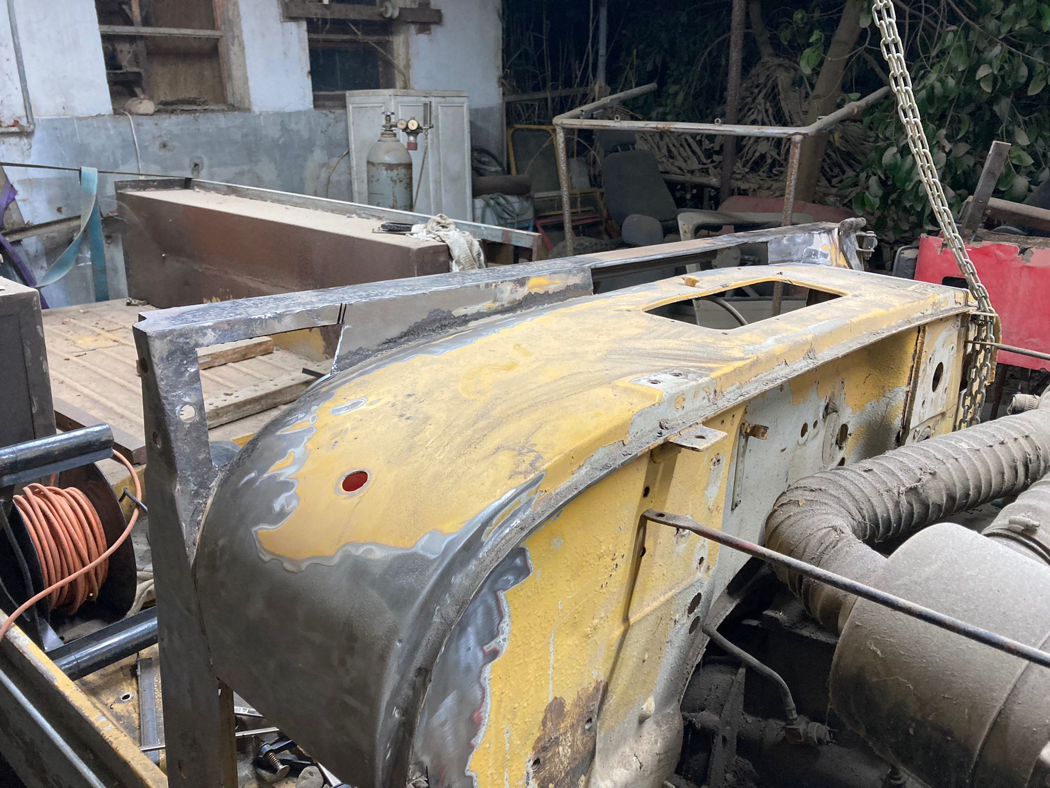

    αψιψϊ ξηγμ ϊβεαδ: β'ιτιν αεπιν ΰξψπε.... δραϊ CJ μψλα θιεμιν ξεϊΰν ΰιωιϊ.
    ξψωιν αιεϊψ
  2. #202

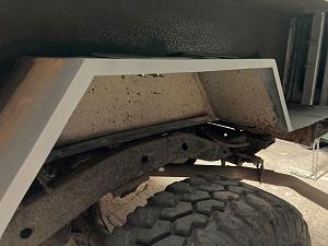

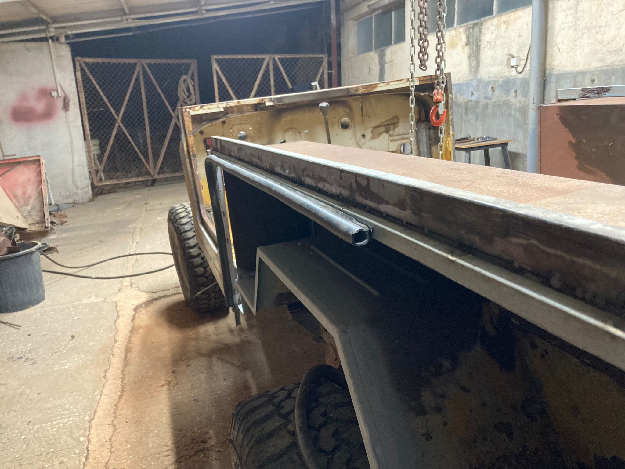

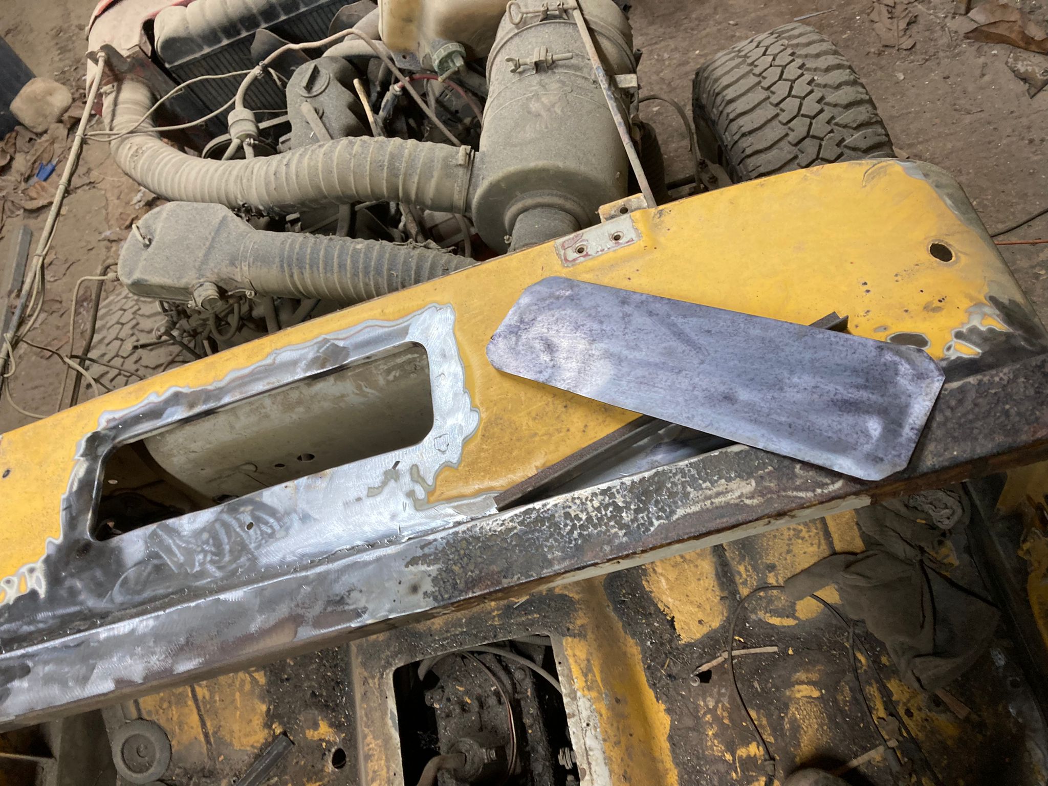

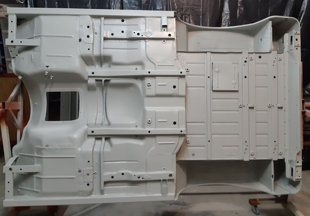

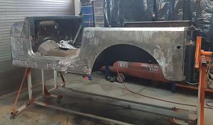

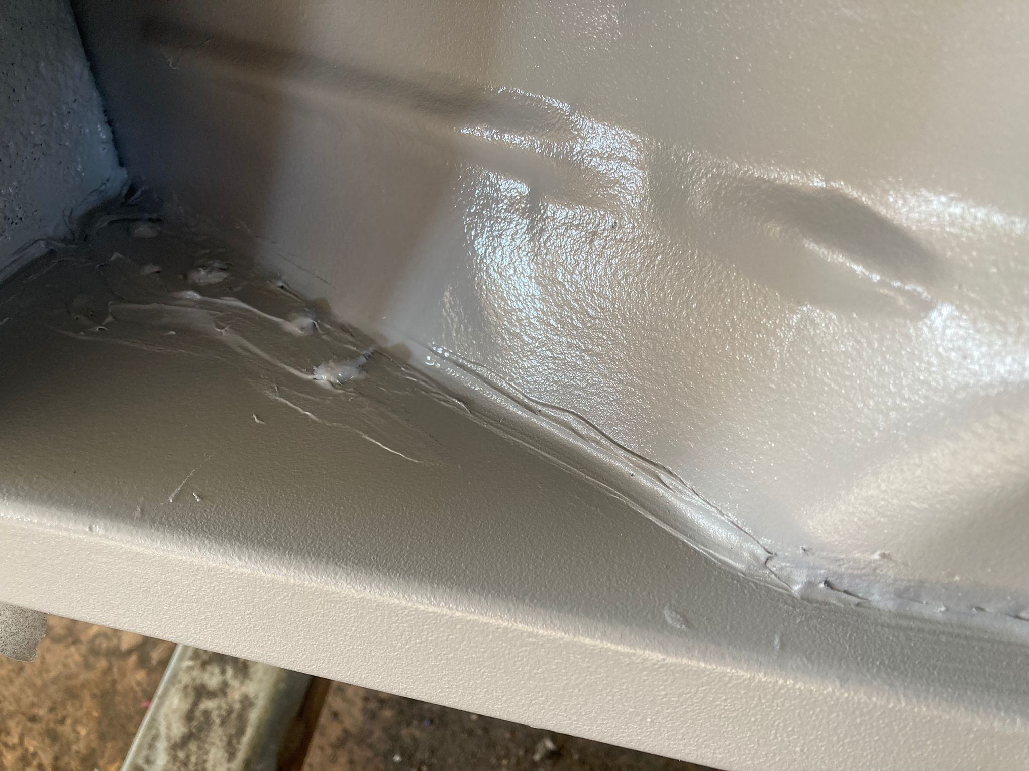

    ΰτωψ μεξψ ωριιξϊι ςν δ"ωιτεψιν" εδϊΰξεϊ εΰπι ςερχ ςλωιε αϊιχεπι τη τψετψ ωζδ μΰ ξςθ ςαεγδ ΰαμ ΰπι λαψ ψεΰδ ΰϊ δρεσ.
    δτςν ατιπϊιπε - ϊιχεπι χεψϊ τη χγξιϊ εΰζεψ ςμιεο ωμ χιψ ΰω:
Name:	WhatsApp Image 2021-10-16 at 13.26.17.jpeg
Name:	WhatsApp Image 2021-10-16 at 13.26.25 (1).jpeg

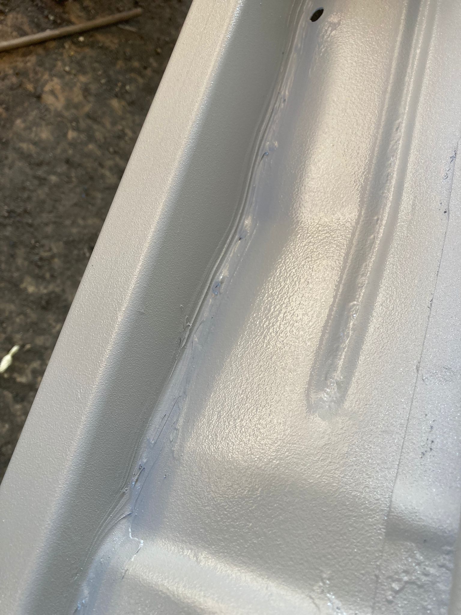

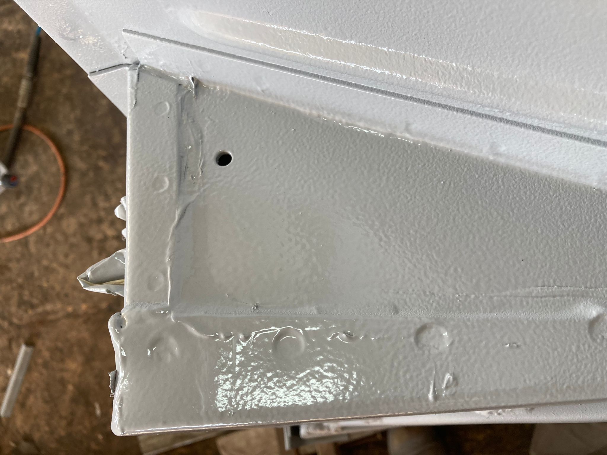

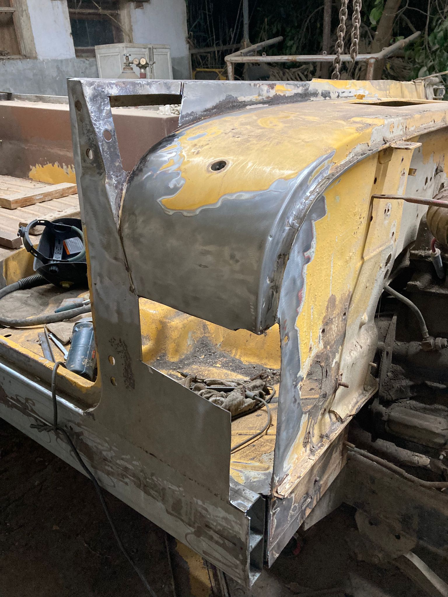

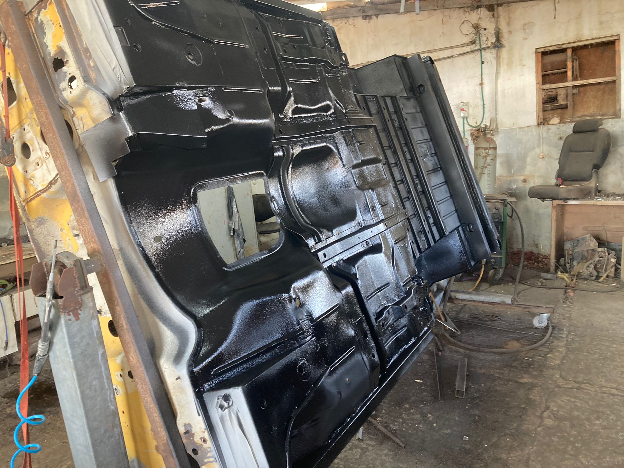

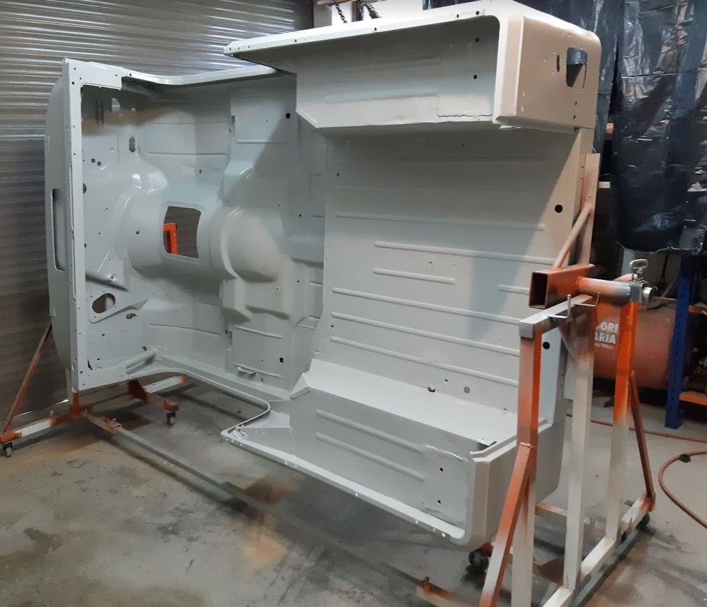

    δΰζεψ δζδ ξμΰ ψχαεπεϊ, ιω ΰζεψιν ωηωτϊι τη ψχεα ωςμιε ωλαδ ωμ ηφι ρ"ξ ξψχ τηηιν.

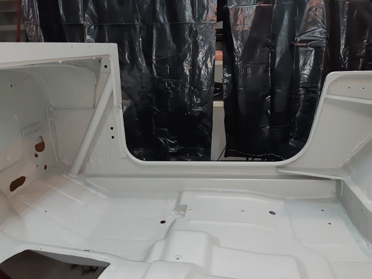

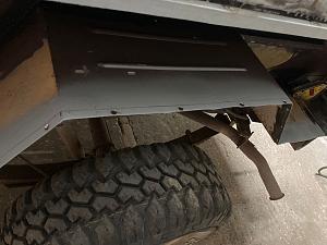

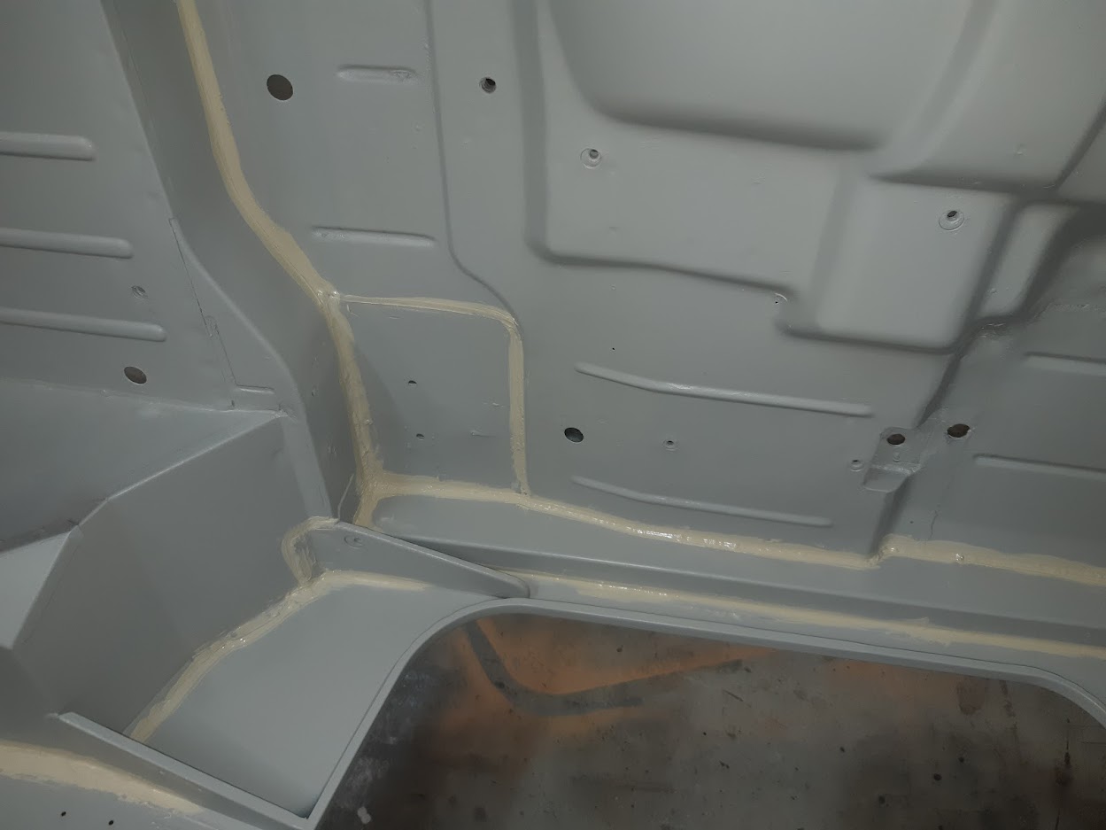

    ΰζεψ δτιπδ ωμ δαεγι αχιψ ΰω αφγ διξπι ΰιτδ ωξϊηαψϊ δλπσ διδ ξξω ψχεα αξιεηγ αφγ δτπιξι λξε βν δτπμ δφγγι εδημθϊι ςμ χθιςδ ξμΰδ εαπιδ ξηγω:
Name:	WhatsApp Image 2021-10-16 at 13.26.18.jpeg
Name:	WhatsApp Image 2021-10-16 at 13.26.19.jpeg
Name:	WhatsApp Image 2021-10-16 at 13.26.19 (1).jpeg

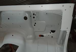

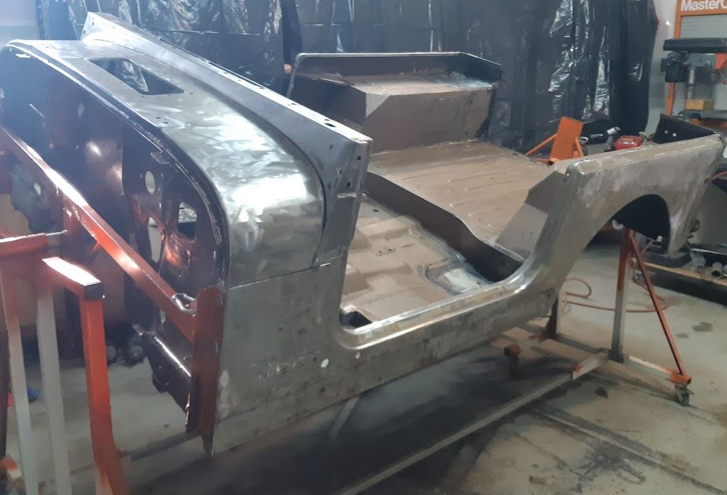

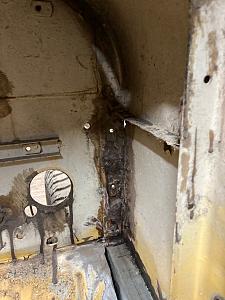

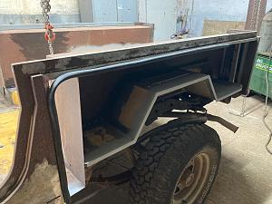

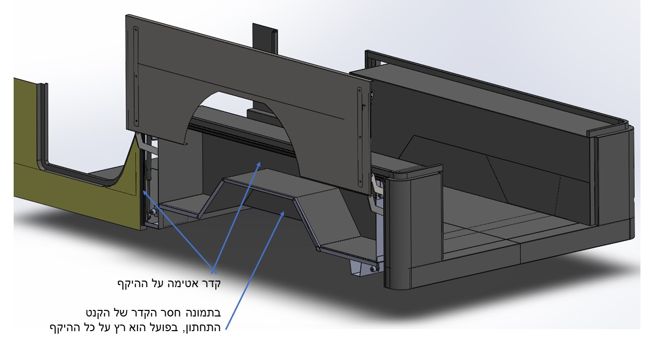

    δΰζεψ δξψλζι ωμ δχεψδ δςμιεπδ βν διδ ξχψδ ΰαεγ. μξγϊι ωχμ ιεϊψ μδημισ ξχθςιν ωμξιν ξΰωψ μϊτεψ θμΰιν:
Name:	WhatsApp Image 2021-10-16 at 13.26.21 (1).jpeg

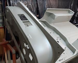

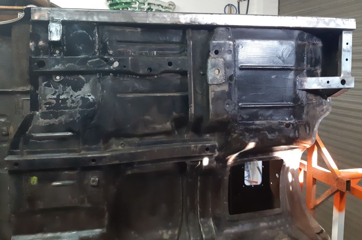

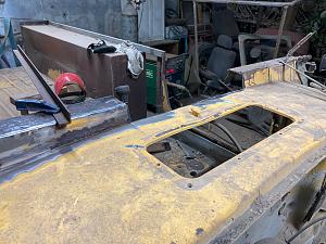

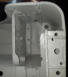

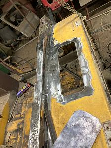

    τψετιμ 60X60 ωηϊλϊι ξξπε ρεβ ωμ "η" δϊΰιν αεμ.
Name:	WhatsApp Image 2021-10-16 at 13.26.23 (1).jpeg
Name:	WhatsApp Image 2021-10-16 at 13.26.26.jpeg

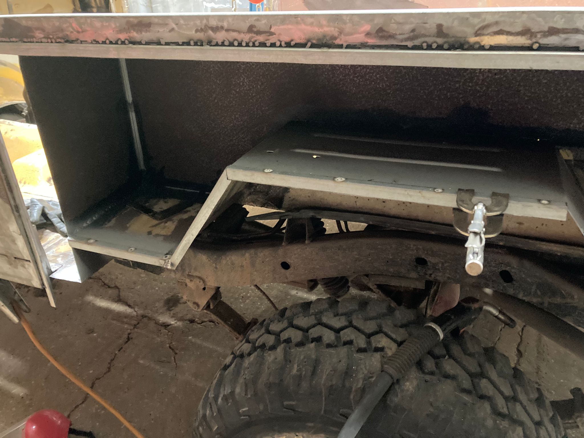

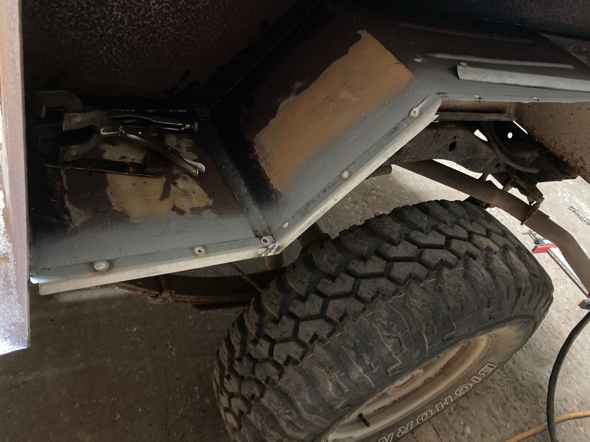

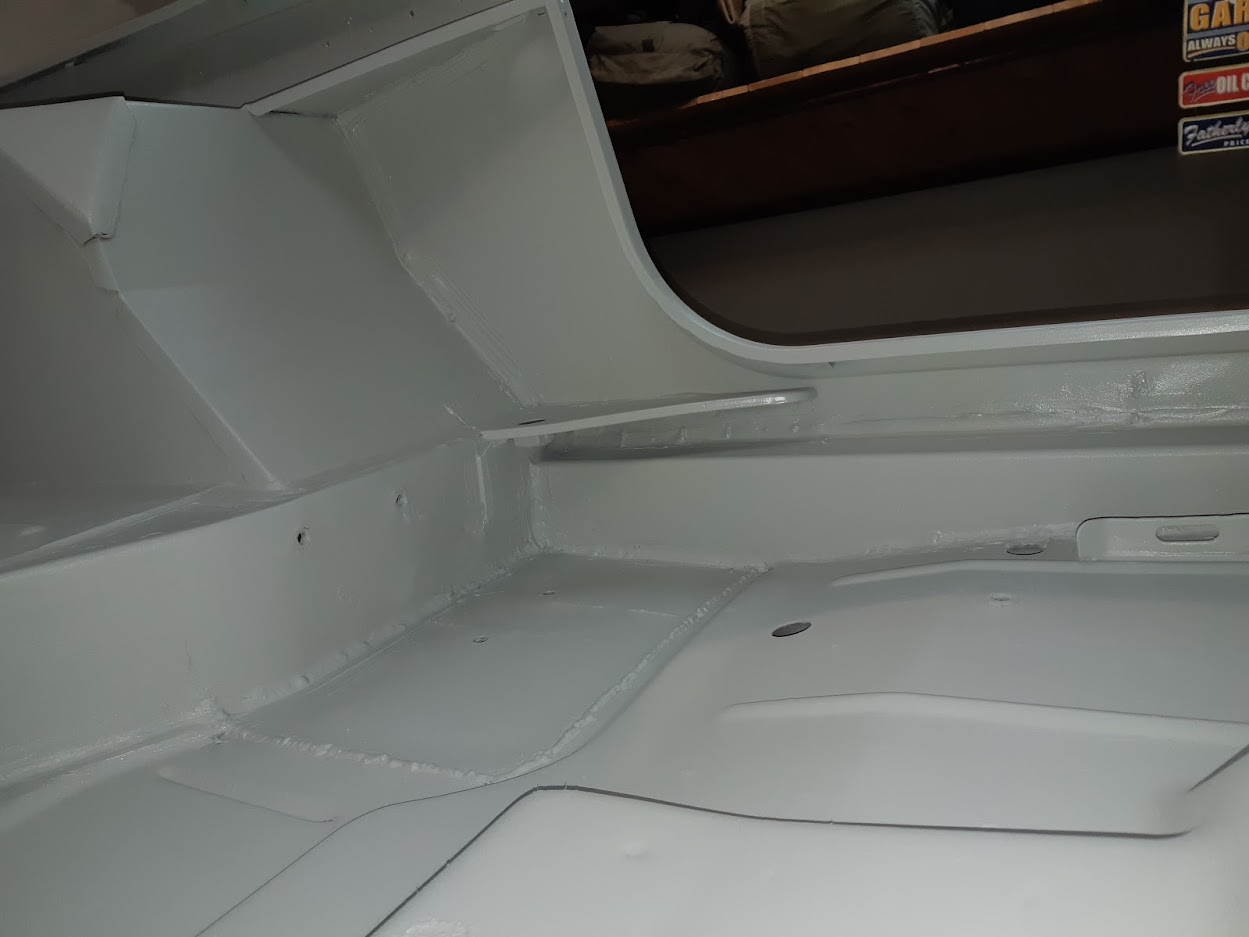

    ςμ δγψκ ΰπι ρεβψ ΰϊ τϊη δΰειψεψ, λμ ξςψλϊ ξιζεβ\ΰεεψεψ ςϊιγιϊ ωϊεϊχο, ϊρϊγψ αμι τϊη ΰιρεσ δςμιν εδξιν δζδ.
Name:	WhatsApp Image 2021-10-16 at 13.26.27.jpeg
Name:	WhatsApp Image 2021-10-16 at 13.26.27 (1).jpeg
Name:	WhatsApp Image 2021-10-16 at 13.26.28.jpeg

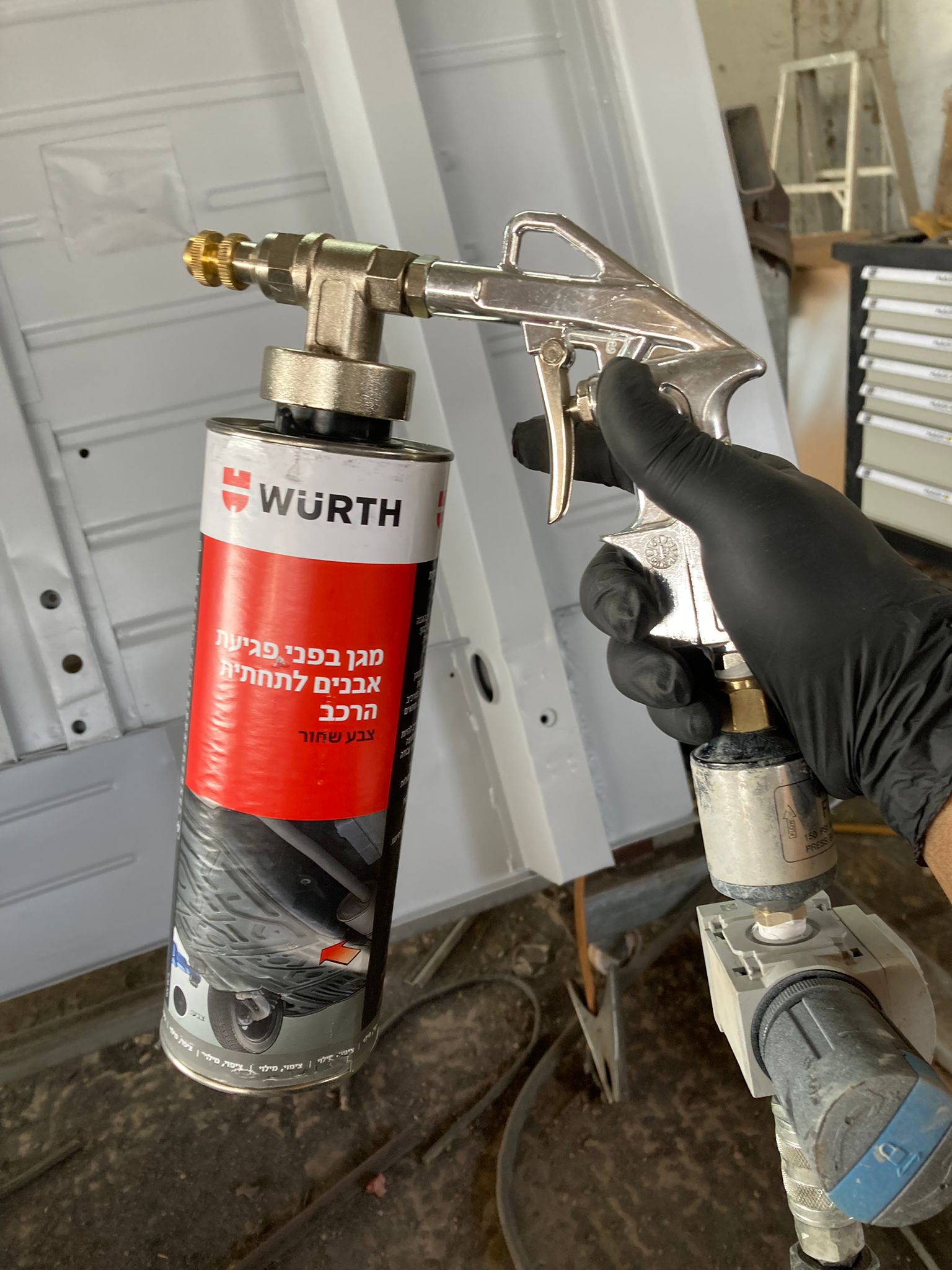

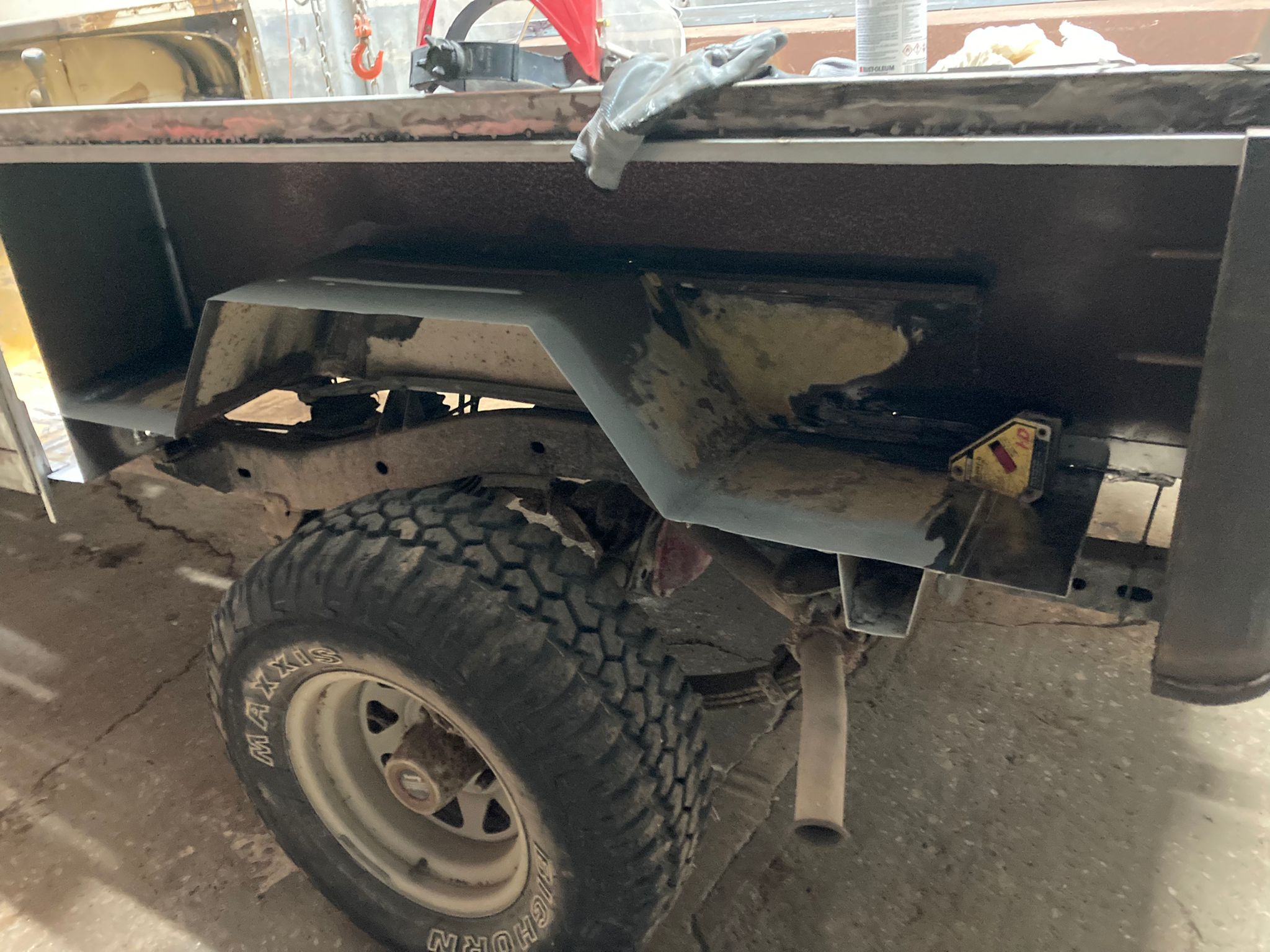

    ΰηψι ριεν δΰζεψ δζδ ιω μι ρβιψϊ τιπεϊ ωμ ψιϊελιν, χφϊ δωμξεϊ αχθπδ εΰπι πιβω μξμΰλϊ δπιχει λμμι εδλπεϊ μτψιιξψ εΰιθεν.
    ςλωιε μςζψϊ δχδμ:
    πιχει ξωθηιν λδλπδ μτψιιξψ - ξωθηιν ηιφεπιιν ζδ μΰ αςιδ, ΰπι ξαψιω ςν τμΰτ ρχεθφ' ςμ δγιρχ εξπχδ ςγ δτη.
    ΰικ ΰπι ξϊξεγγ ςν ξωθηιν τπιξιιν - ΰζεψ χιψ δΰω ξατπιν, δφγ δτπιξι ωμ ΰζεψ ϊεωαϊ δημεο, λμ ΰμε. βν αϊηϊιϊ δαεγι ιω ΰζεψιν αςιϊιιν. ΰπι ξαιο ωΰιο φεψκ χψιθι μδβις μτη ηωεσ, τψιιξψ ΰτεχρι ιλεμ μδϊηαψ βν μΰζεψιν φαεςιν αϊπΰι ωδφας εδτη ξϊηϊιε ιφιαιν.
    ΰικ ΰπι ξπχδ ΰϊ λμ ΰεϊν ΰζεψιν αδν δφας ξχεμσ ΰαμ ΰιο μι βιωδ ςν γιρχ?

    ιω ξλωιψι ηεααιν ςν ξιλμ χθο ωπιϊο μηαψ μμηυ ΰεειψ. μΰ ιεγς λξδ ζδ ιςιμ. ιω βν ρψθεπι ιεθιεα ςμ απιδ ςφξιϊ.

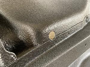

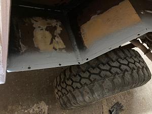

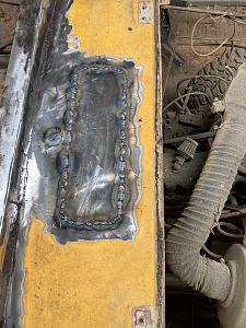

    πιχει ηεμ ΰξιϊι ζδ λπψΰδ δϊωεαδ δθεαδ αιεϊψ. ΰαμ ζδ μΰ αΰξφςιν αιϊιιν, ζδ μπιιγ ΰϊ δξψλα μξχεν ωςεωδ πιχει ηεμ εωΰτωψ μρξεκ ςμιε. ειω ιΰξψε ωζδ ιλεμ μβψεν μπζχ ωςεμδ ςμ δϊεςμϊ.

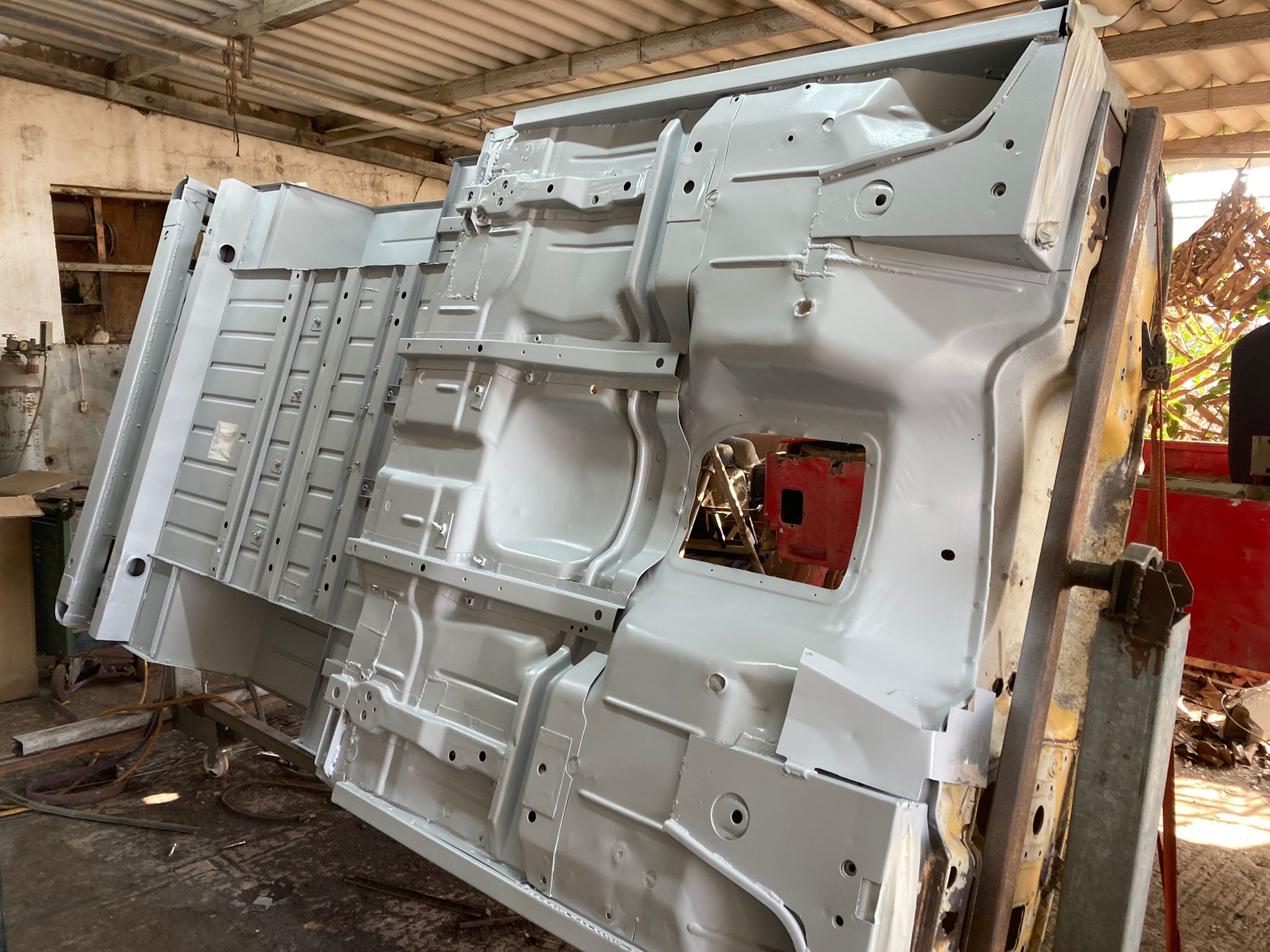

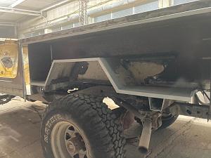

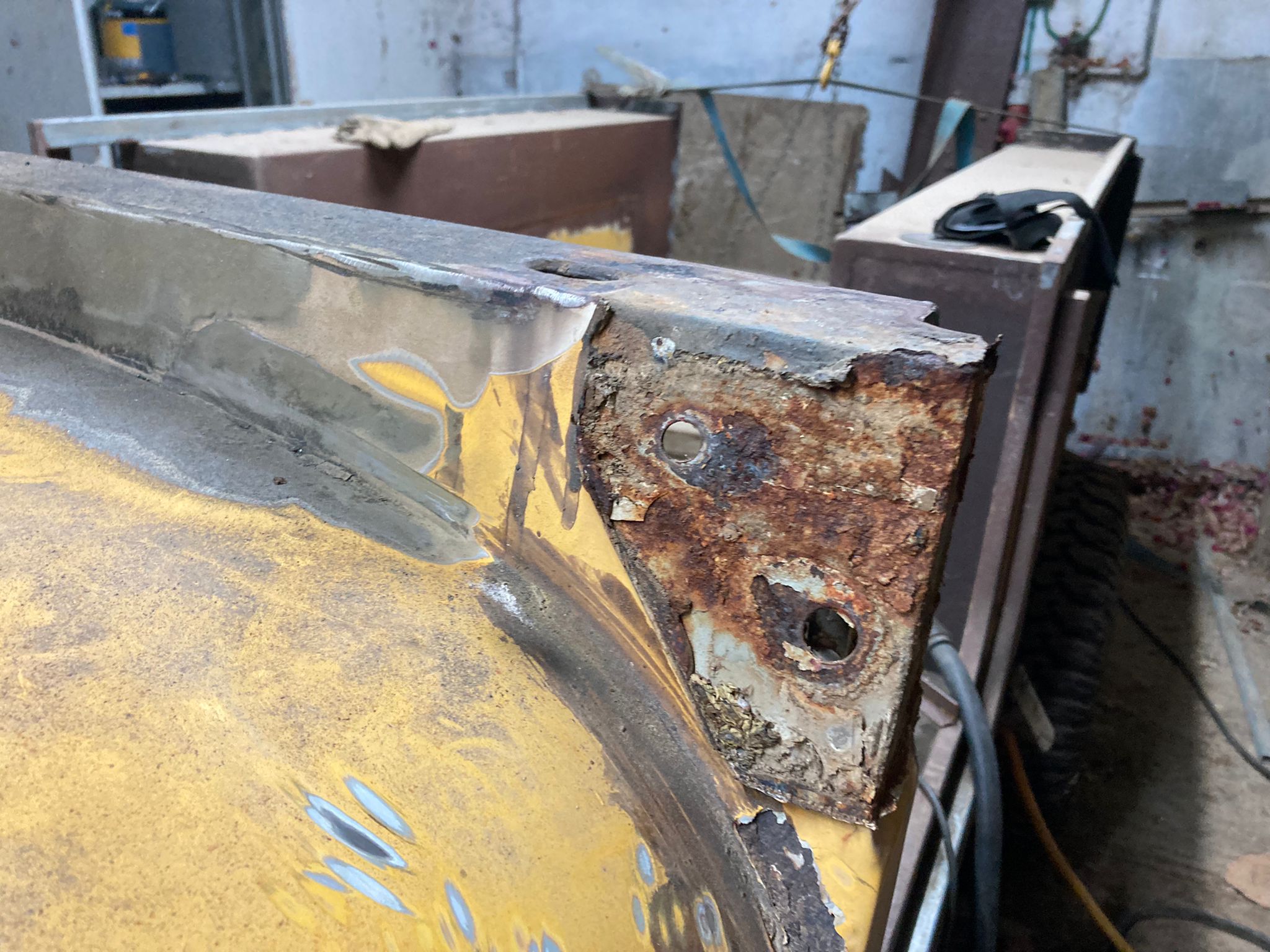

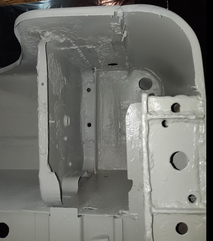

    ϊλμς'ρ, ΰιτδ ωιω ωλαεϊ φας χεγξεϊ ηζχεϊ, δο αριρ ξφειιο μΰτεχρι. ιω ξο δρϊν ΰζεψιν ωμξιν ωμΰ πβςϊ αδν λι μΰ διϊδ ωεν ημεγδ αραιαδ, εΰμε βν μΰ δΰζεψιν ωςεαι δφας ΰε δβιξεψ ξωπδ αδν.
    ΰπι αρετε ωμ γαψ δβςϊι μξϊλϊ ημχδ ςμ δβ'ιτ ξαηευ, ςν γιρχιν Strip and clean. αξωθηιν τπιξιιν εαϊηϊιϊ δψλα ΰιτδ ωμΰ διδ ξςωι μςαεγ ςν δγιρχιν δΰμε, ΰιτδ ωδφας διδ θεα ςαψϊι ςν ξαψωϊ τμγδ μδεψιγ ΰϊ λμ ξδ ωψετσ ςγ λξδ ωΰτωψ. ειω αρετε ωμ γαψ τιπεϊ ςν ζτϊ ωΰιο αΰξϊ γψκ μδβις ΰμιδο. ωθιτεϊ ηζχεϊ ςν βψπιχ. ιαεω αωξω. πιχιϊι ΰϊ δργπΰ ιρεγι λεμμ ρτεπβ'δ, λιριϊι ΰϊ πιιμεπιν εργιπιν λμ ξδ ωΰτωψ, εδλπρϊι ΰϊ δξψλα αηζψδ τπιξδ. μτπι δφαιςδ πιβαϊι ΰϊ δλμ ςν ΰμλεδεμ ε/ΰε ΰφθεο ςγ ωδϊςμτϊι λξδ τςξιν, ΰζ ΰπι μΰ ζελψ δψαδ. εΰζ ΰτεχρι. εΰζ ΰιθεν ϊτψιν. εΰζ ςεγ ΰτεχρι.
    δπδ ϊξεπεϊ ωμ μτπι δφαιςδ εΰηψι.

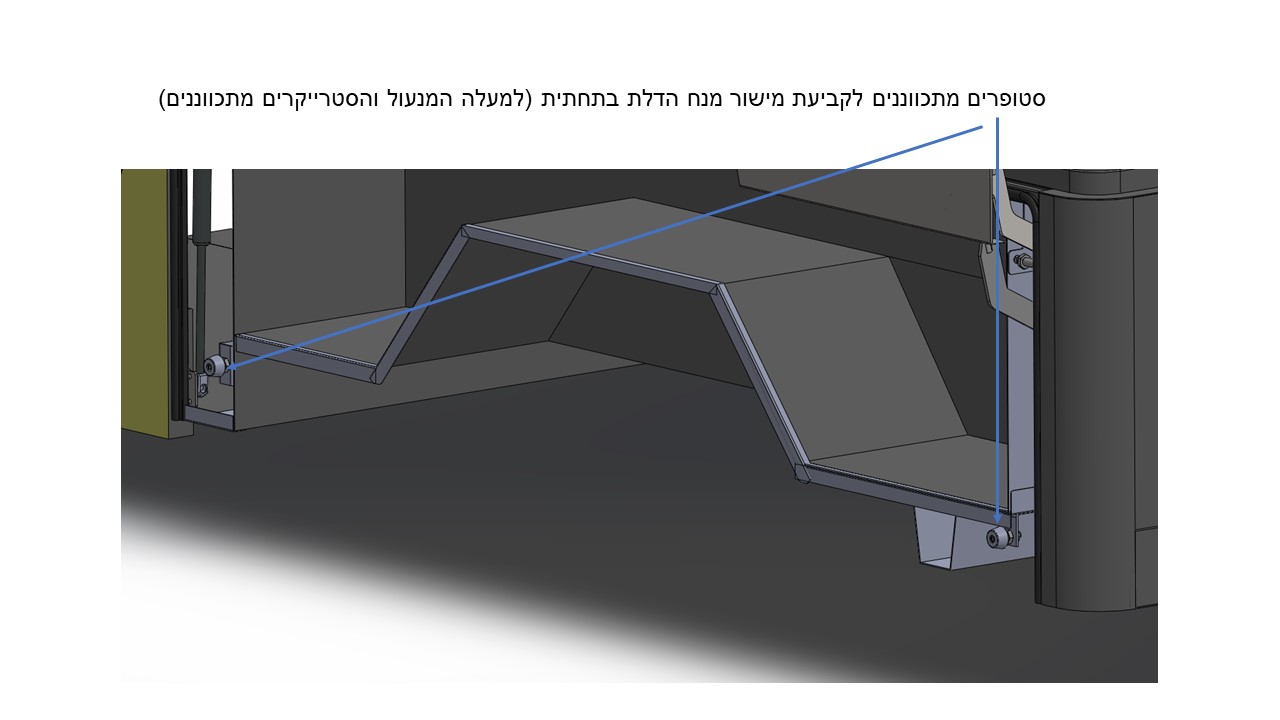

    ωληϊι ωαΰξϊ δωϊξωϊι αηεξυ ξγεμμ εωτωεσ ιγπι ςν ρχευ' ςμ δξωθηιν δηωετιν (δηιφεπιιν) ξξω μτπι δφαιςδ, λγι μδεψιγ ΰϊ δβ'ιπβ'ιν.
    ελξεαο ωΰιο ωψωεψ ςμ πχιεο μτπι φας αμι ΰμε:
  10. #210
    ξΰεγ αεβψ....
  11. #211

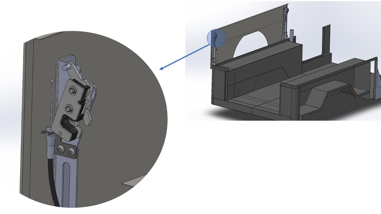

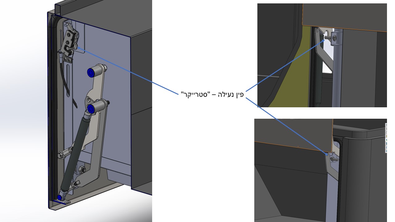

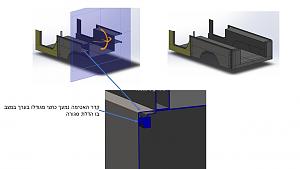

    ϊλπεο εαιφες ρβιψϊ ϊΰι δφγ.
    ΰι ων αϊηιμϊ δωψωεψ ςμε ηωωεϊ εωΰμεϊ μβαι αιφες δρβιψδ ξαηιπϊ ΰθιξδ, ψςωιν, πςιμδ.
    ξδ ωιω μι αψΰω ζδ ωγμϊ δφγ ϊιτϊη αξχαιμ λμτι ξςμδ αγεξδ μγμϊ ξθςο ωμ ΰεθεαερ. λΰωψ δϊτςεμ πςωδ ξλπσ δβμβμ δΰηεψι. λμεξψ αωαιμ μτϊεη ΰϊ δϊΰ ΰπι πιβω μξεμ δβμβμ δΰηεψι, ξεωιθ ιγ μλπσ ξμξθδ, ξεωκ\μεηυ ςμ ιγιϊ εξψιν ΰϊ δγμϊ.
    ξπβπεο δαελπεϊ ξηζιχ μξςωδ ΰϊ δγμϊ ρβεψδ - βΰεξθψιιϊ δξπβπεο ξϊελππϊ λκ ωμχψΰϊ ρβιψϊ δγμϊ, δαελπδ πρβψϊ-ςεαψϊ ΰϊ ωιΰ δρβιψδ εΰζ ξϊηιμδ μδιτϊη (χψι μδτςιμ λεη) λπβγ ρβιψϊ δγμϊ. ατεςμ αωαιμ μτϊεη ΰϊ δγμϊ φψικ αδϊημδ μδτςιμ λεη (μξωεκ ΰϊ δγμϊ) λπβγ δαελπδ ξςθ ςγ ωδαελπδ δετλϊ λιεεο ετεϊηϊ ξςφξδ ΰϊ δγμϊ.
    λξεαο ωδριτεψ δζδ μΰ ιλεμ μαγε μδεεϊ πςιμδ μγμϊ αξφα ρβεψ εϊετρπι θψιχδ ιιπςμε ατεςμ ΰϊ δγμϊ ξεμ δαελπεϊ. λκ δγμϊ λεμδ ϊδιδ πςεμδ α 4 τιπεϊ - 2 μξθδ ςμ ιγι δαελπεϊ ε 2 μξςμδ ςν δξπςεμιν. δξπςεμιν ξετςμιν ςμ ιγι ιγιϊ (ξϊηϊ μλπσ δβμβμ δΰηεψι) ελαμιν ωψφιν ςμ βαι δγετο δτπιξιϊ ωμ δγμϊ.
    δγμϊ ςφξδ ωθεηδ, ξεμδ ςμ δαεγι ιω ξρβψϊ ωμ βεξι (χγψ ΰθιξδ) ξραια μλμ δτϊηιν ωδγμϊ πμηφϊ ξεμδ αζξο ωδιΰ ρβεψδ. λκ βν ξϊχαμϊ ΰθιξδ ςμ λμ δδιχσ (αςψαεο ξεβαμ) εβν δωϊχδ ωμ ψςιγεϊ εψςωιν.
    χγψ δΰθιξδ μΰ πεςγ μδιεϊ ξωςο μγμϊ λμεξψ- δγμϊ μΰ ξεςλϊ ΰεϊε μημεθιο ΰμ ξεμ δχπθ ςμιε δεΰ ξεϊχο, ξδ ωςεφψ ατεςμ ΰϊ δγμϊ ΰμε ρθετψιν μξθδ εμξςμδ ξπςεμι δθψιχδ ωξεϊχπιν αδν βεξι (ιω γβξιν ψβιμιν ειω γβν ξωεμα βεξι).

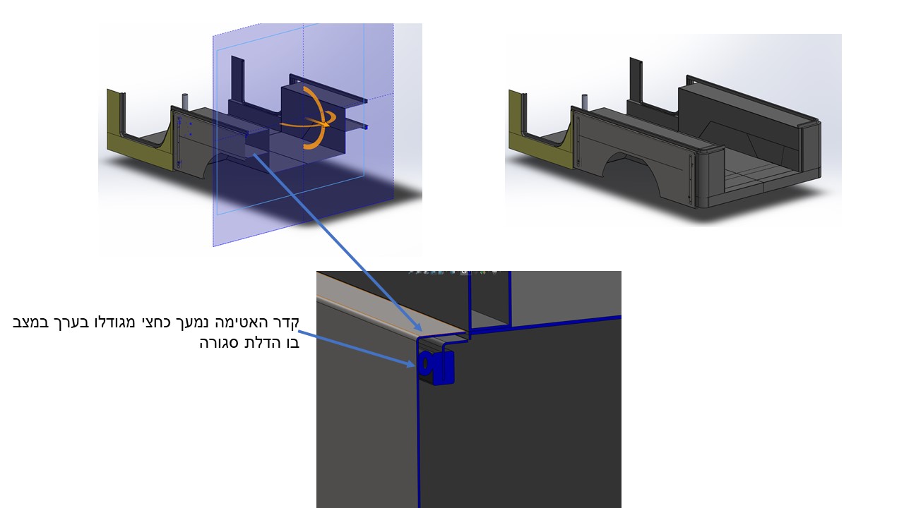

    ςλωιε μΰξφςιν ειζεΰμιιν μδξηωδ:

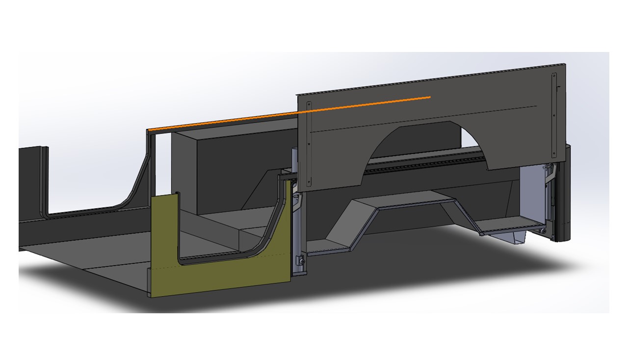

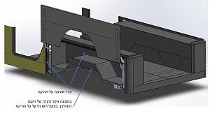

    χγψ ΰθιξδ:
    ξπβπεο δαελπεϊ:
    ϊετρπι πςιμδ:

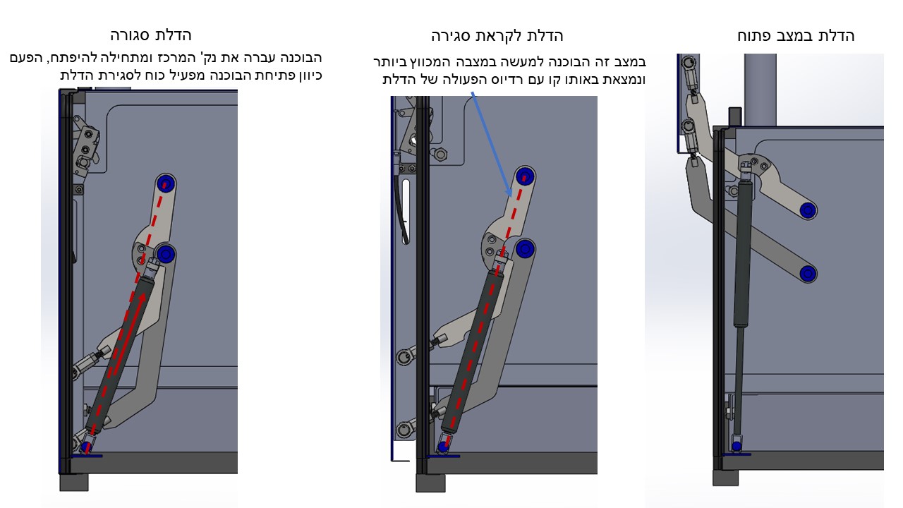

    ρβιψϊ δγμϊ:
    ρθετψιν:
    ξαθ λμμι:

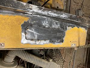

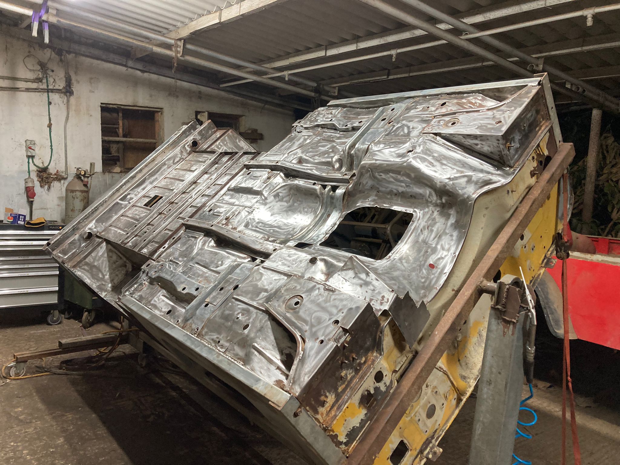

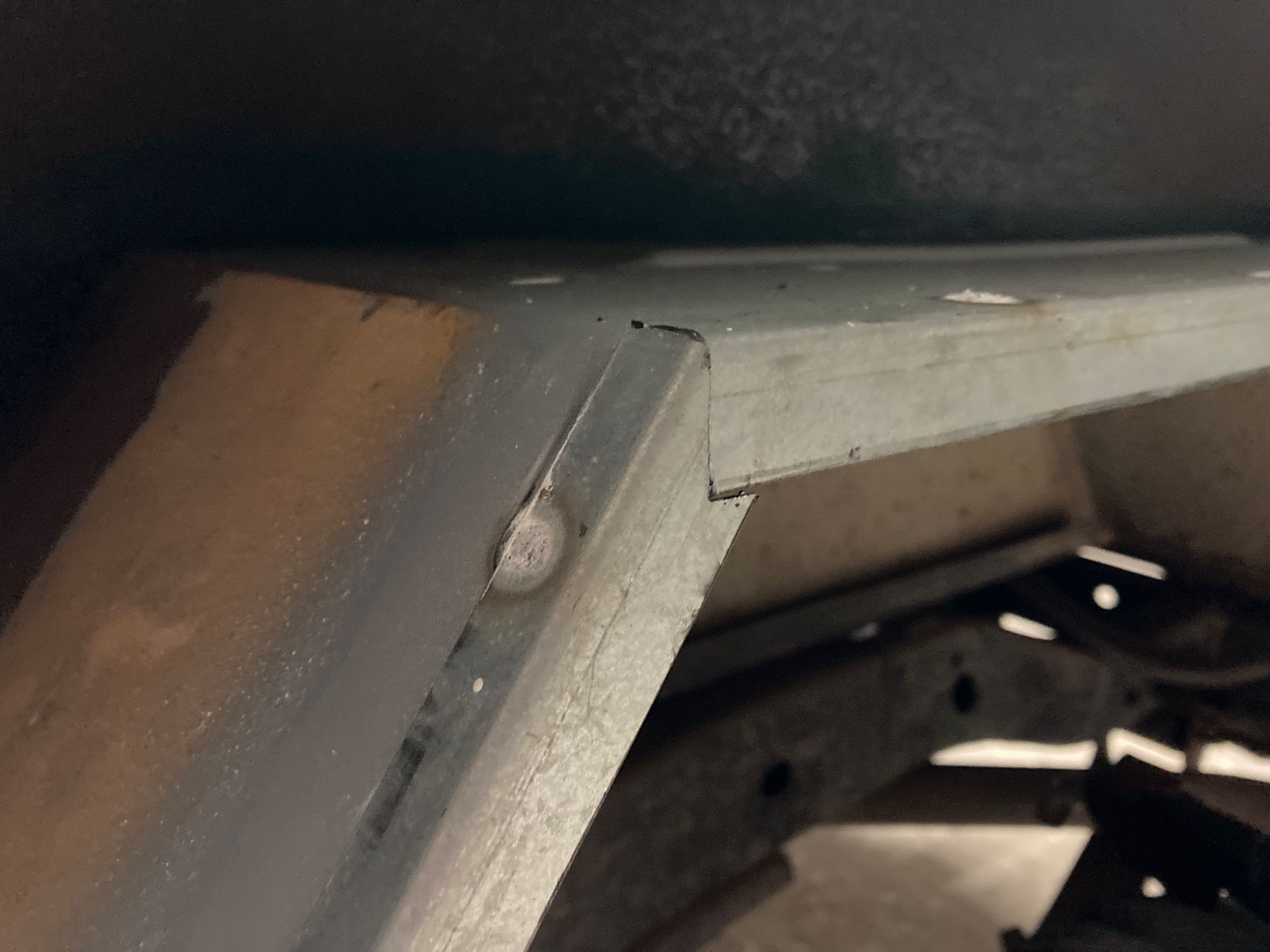

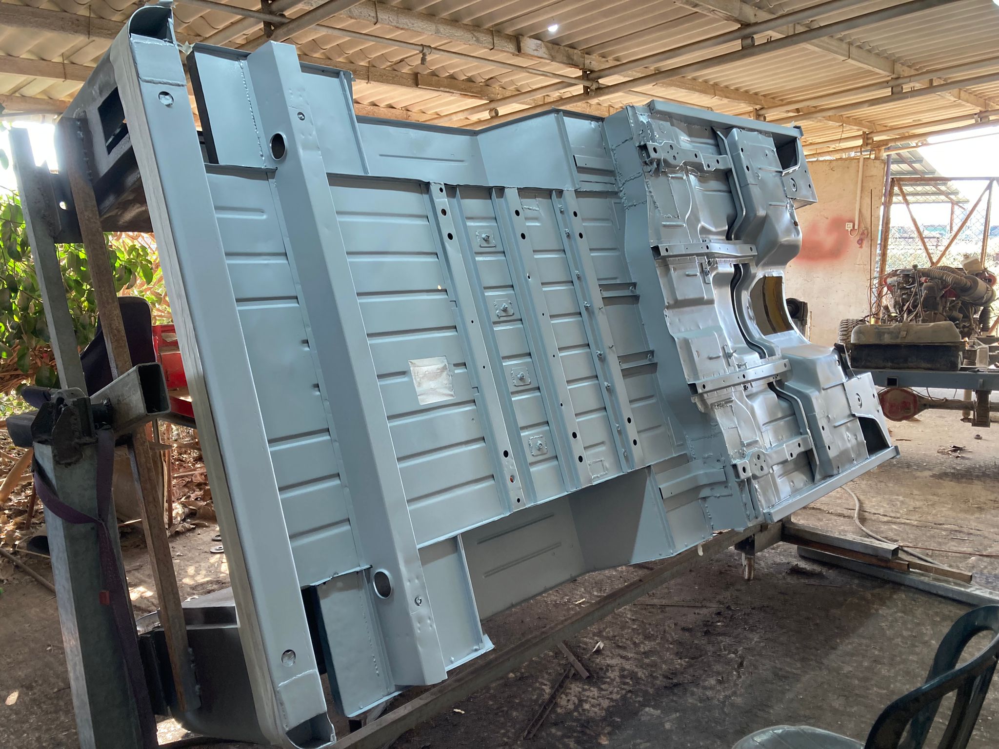

    εςϊδ μφγ δΰεξπεϊι, λι αρετε ωμ γαψ ϊελπιεϊ φψιλιν μαφς....
    αϊξεπδ, δχπθ δςμιεο ωμ δχγψ απει. δτη δϊηϊεο πηϊκ λκ ωχφδ δτη ιδιδ αξψηχ πϊεο ξδγετο δηιφεπιϊ ωμ δαεγι λκ ωλΰωψ δχπθ εδχγψ ιεψλαε δξψηχ αιο δχγψ μγετο δγμϊ ιδιδ λζδ ωξεςκ ΰϊ δχγψ αςψι ηφι ξδηϊκ ωμε.Click image for larger version.
Name:	WhatsApp Image 2021-12-17 at 08.02.44.jpeg

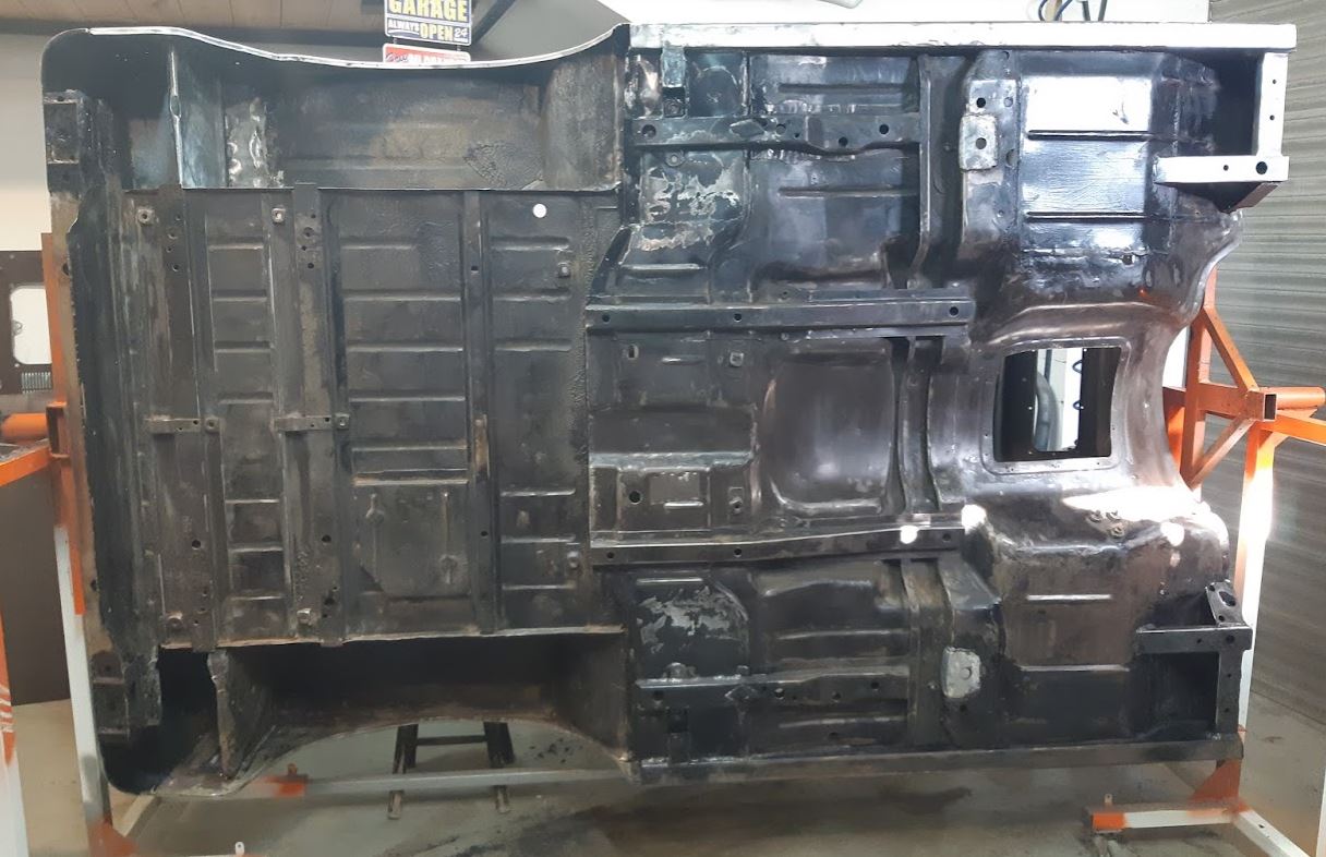

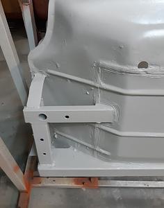

    δλπδ μψιϊεκ δχπθ - πχγηε ηεψιν μψιϊεκ πχεγεϊ ξμξθδ εδωθη χιαμ ωλαδ ωμ "βιμεεο χψ".
Name:	WhatsApp Image 2021-12-17 at 08.02.46.jpeg
Name:	WhatsApp Image 2021-12-17 at 08.02.46 (1).jpeg

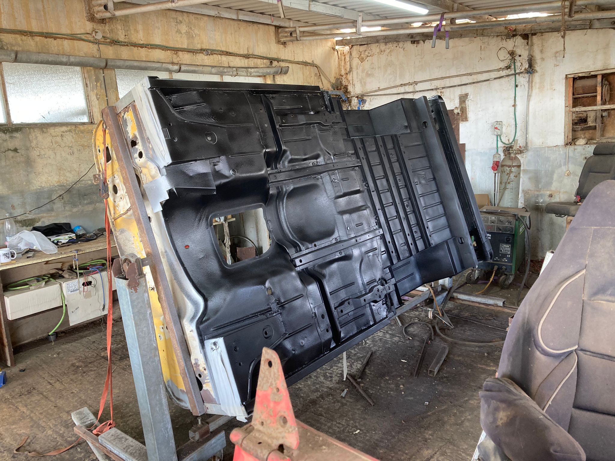

    δψλαϊ δχπθ, δψιϊεκ πςωδ ξϊηϊ μαεγι.
Name:	WhatsApp Image 2021-12-17 at 08.02.49.jpeg
Name:	WhatsApp Image 2021-12-17 at 08.02.48 (1).jpeg
Name:	WhatsApp Image 2021-12-17 at 08.02.48.jpeg

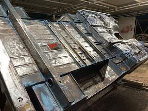

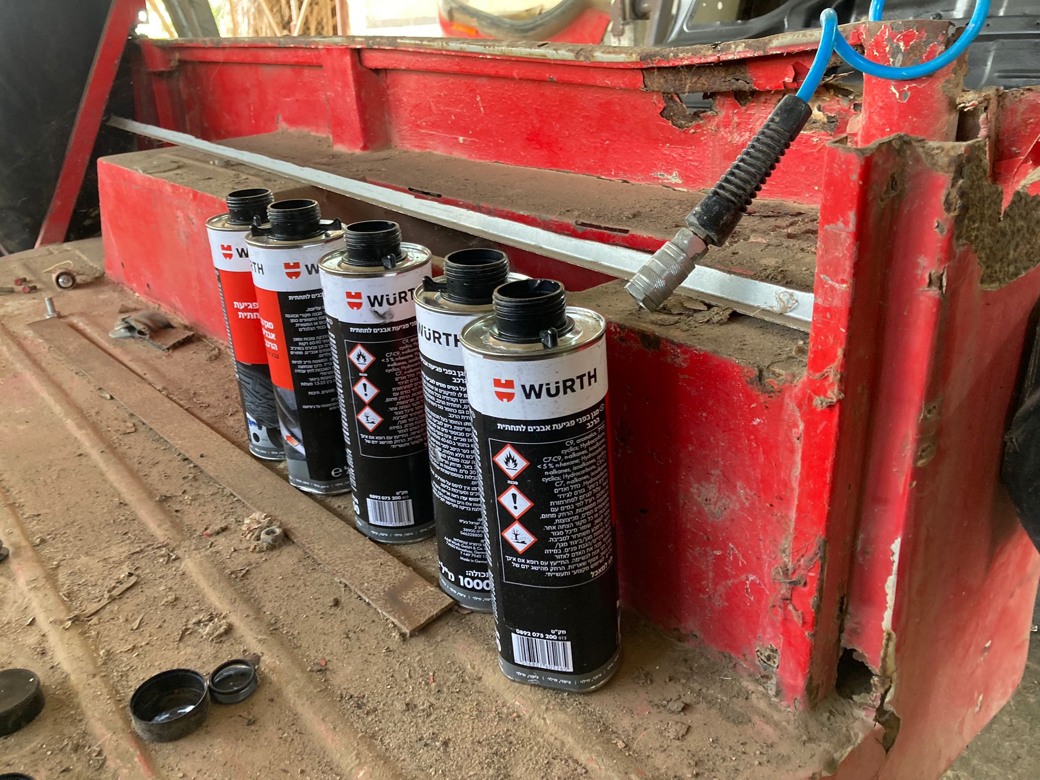

    ριεν ψιϊελιν, δωηζεϊ εφας αιπιιν
Name:	WhatsApp Image 2021-12-17 at 08.02.50.jpeg
Name:	WhatsApp Image 2021-12-17 at 08.02.51 (1).jpeg

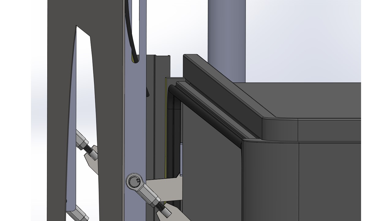

    ρθετψιν:
    ξαθ λμμι:
    δψλαϊ χγψ μδξηωδ
Name:	WhatsApp Image 2021-12-17 at 08.05.27 (1).jpeg
Name:	WhatsApp Image 2021-12-17 at 08.05.27.jpeg

Name:	WhatsApp Image 2022-10-06 at 23.31.07.jpeg
    μμΰ ξιμιν....

    τψιιξψ ΰτεχρι ψΰωεο:
Name:	WhatsApp Image 2022-10-06 at 23.30.59 (1).jpeg
Name:	WhatsApp Image 2022-10-06 at 23.30.59 (2).jpeg
    ΰιθεν εωλαδ ωπιιδ ωμ τψιιξψ:
Name:	WhatsApp Image 2022-10-06 at 23.30.59 (3).jpeg
Name:	WhatsApp Image 2022-10-06 at 23.30.59 (4).jpeg
Name:	WhatsApp Image 2022-10-06 at 23.31.00.jpeg
    μτπι βξψ:
Name:	WhatsApp Image 2022-10-06 at 23.31.01.jpeg
Name:	WhatsApp Image 2022-10-06 at 23.31.01 (1).jpeg
Name:	WhatsApp Image 2022-10-06 at 23.31.02.jpeg
Name:	WhatsApp Image 2022-10-06 at 23.31.02 (1).jpeg
    βξψ, ωλαδ ωμ φας γε ψλιαι:
    ριιξϊι ςν ϊηϊιϊ δαεγι.
