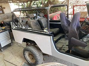

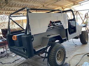

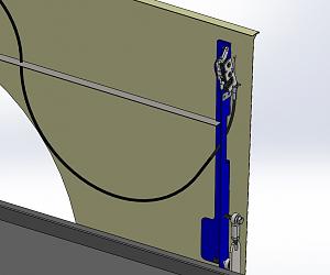

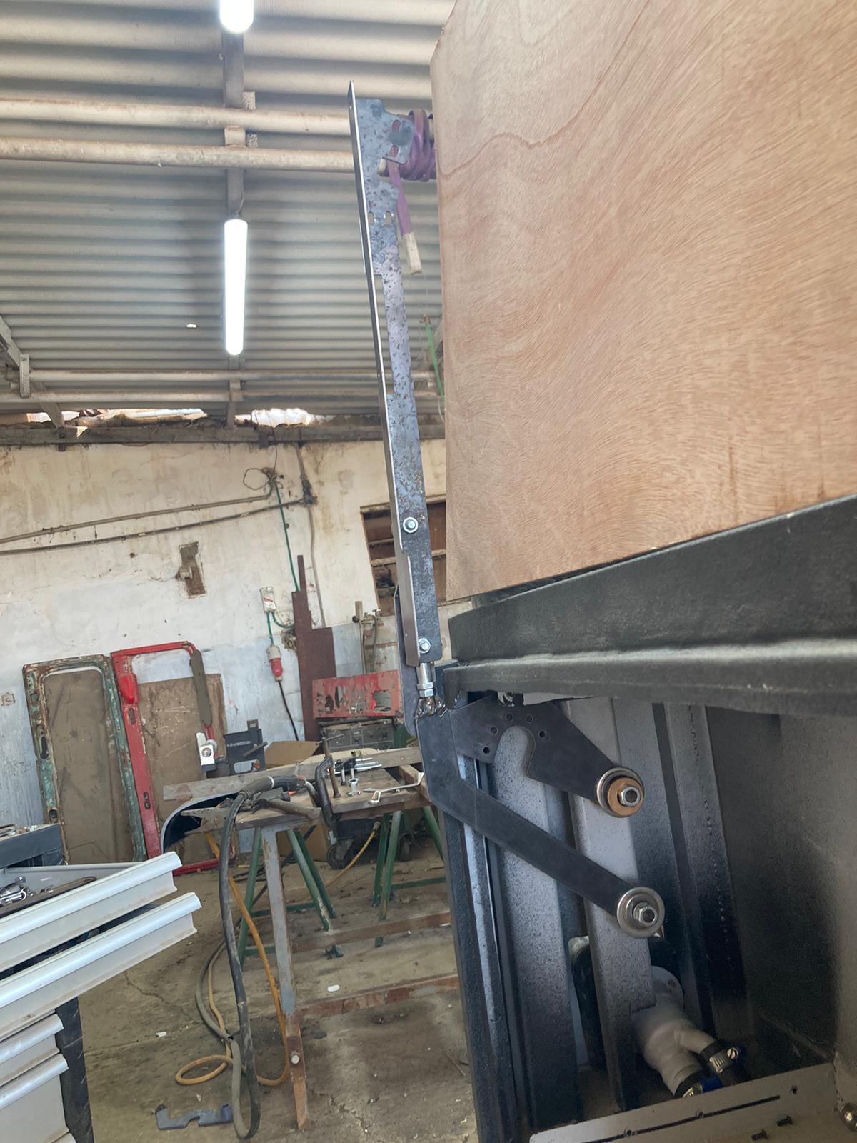

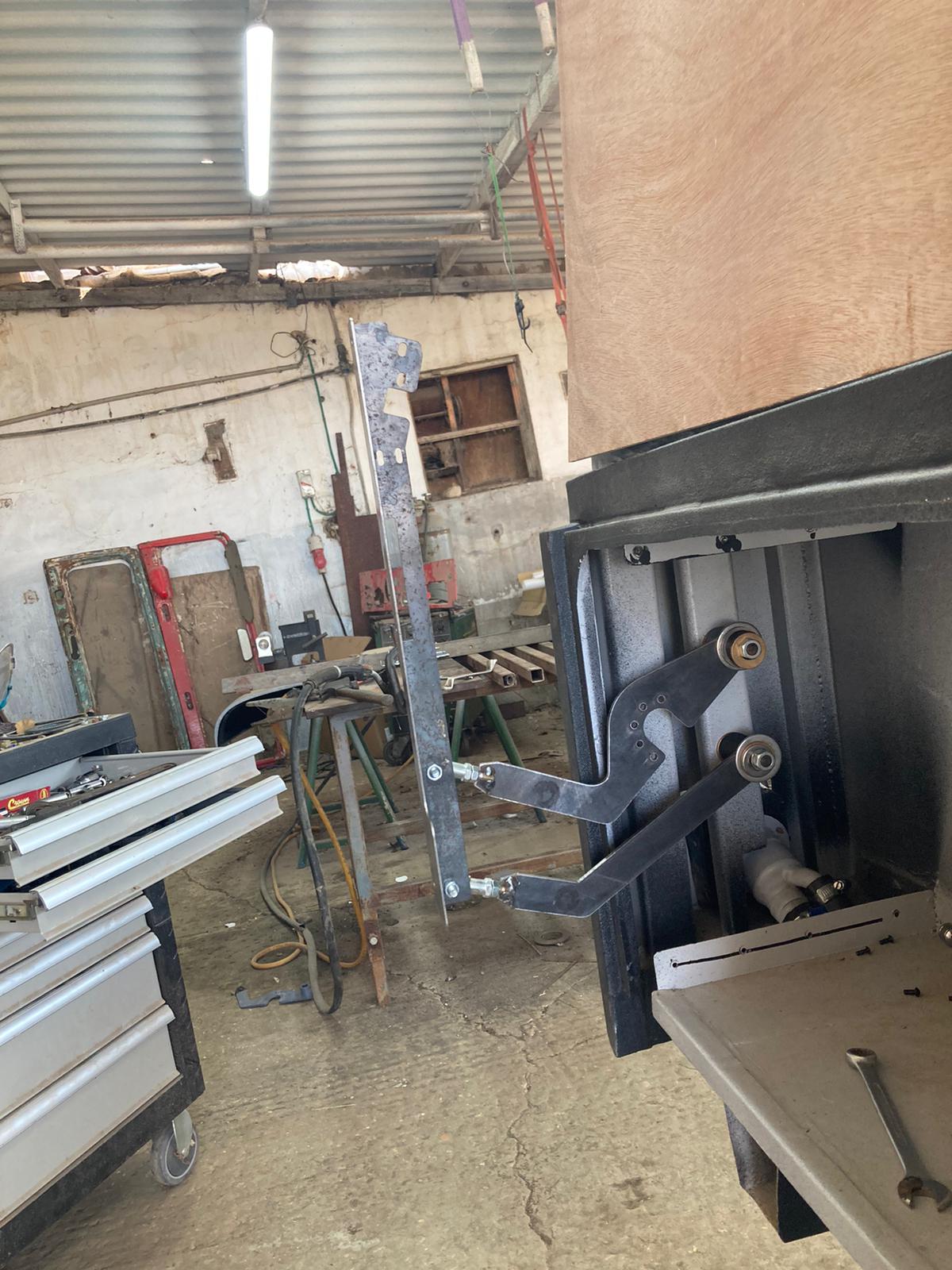

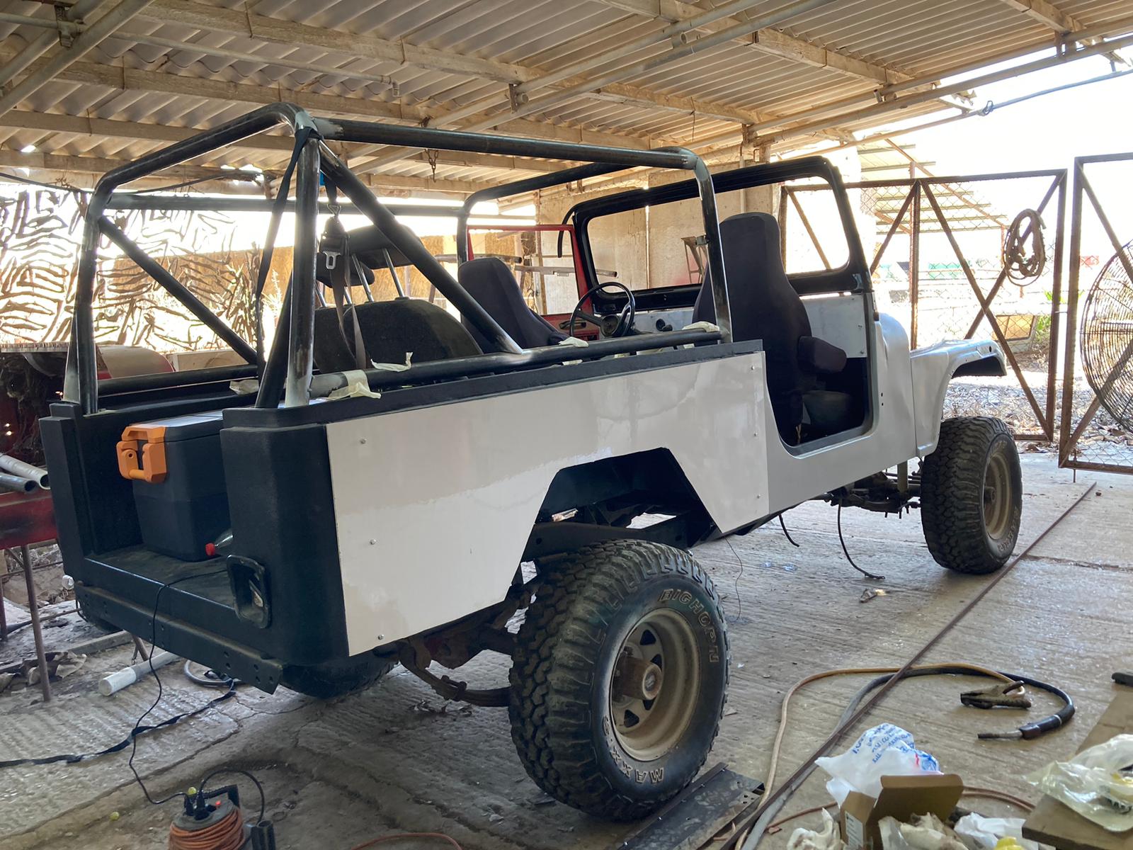

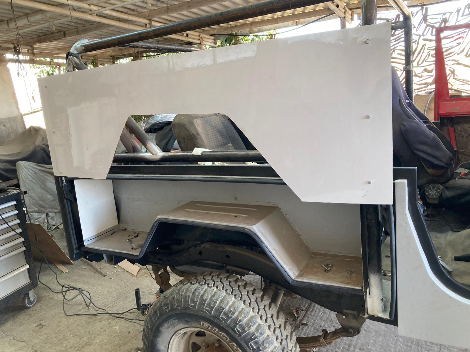

    ςλωιε λωιω λμεα ςεξγ, ιω μΰο μηαψ ΰϊ ξπβπεο δδψξδ ξχγιξδ εδωμα δαΰ ιφΰ μγψκ, πηϊλε δτψιθιν δαΰιν αμιιζψ:
    ζψες δψξδ ςμιεπδ (δημχ αληεμ)

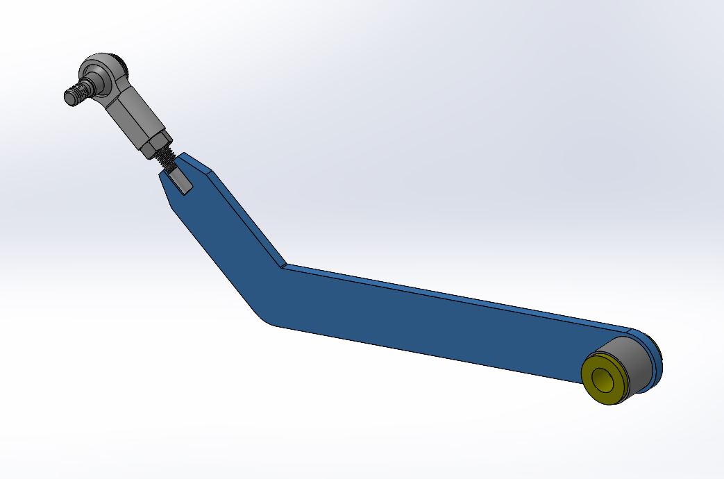

    ζψες δψξδ ϊηϊεπδ (δημχ αληεμ)

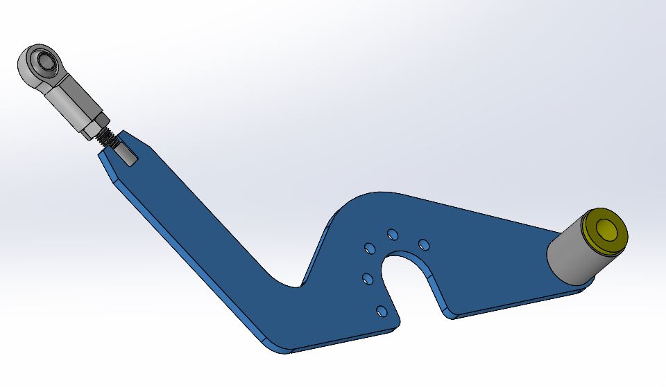

    αριρ ςιβεο γετο μξπβπεο δψξδ (δημχ δληεμ)

    εχγιξδ μδψλια. ϊηιμδ αγιχδ ωμ ζψεςεϊ δδψξδ ςν δαριρ (ϊϊςμξε ξδωιιαεϊ εδγιρχεϊ ςμ δφιψ):

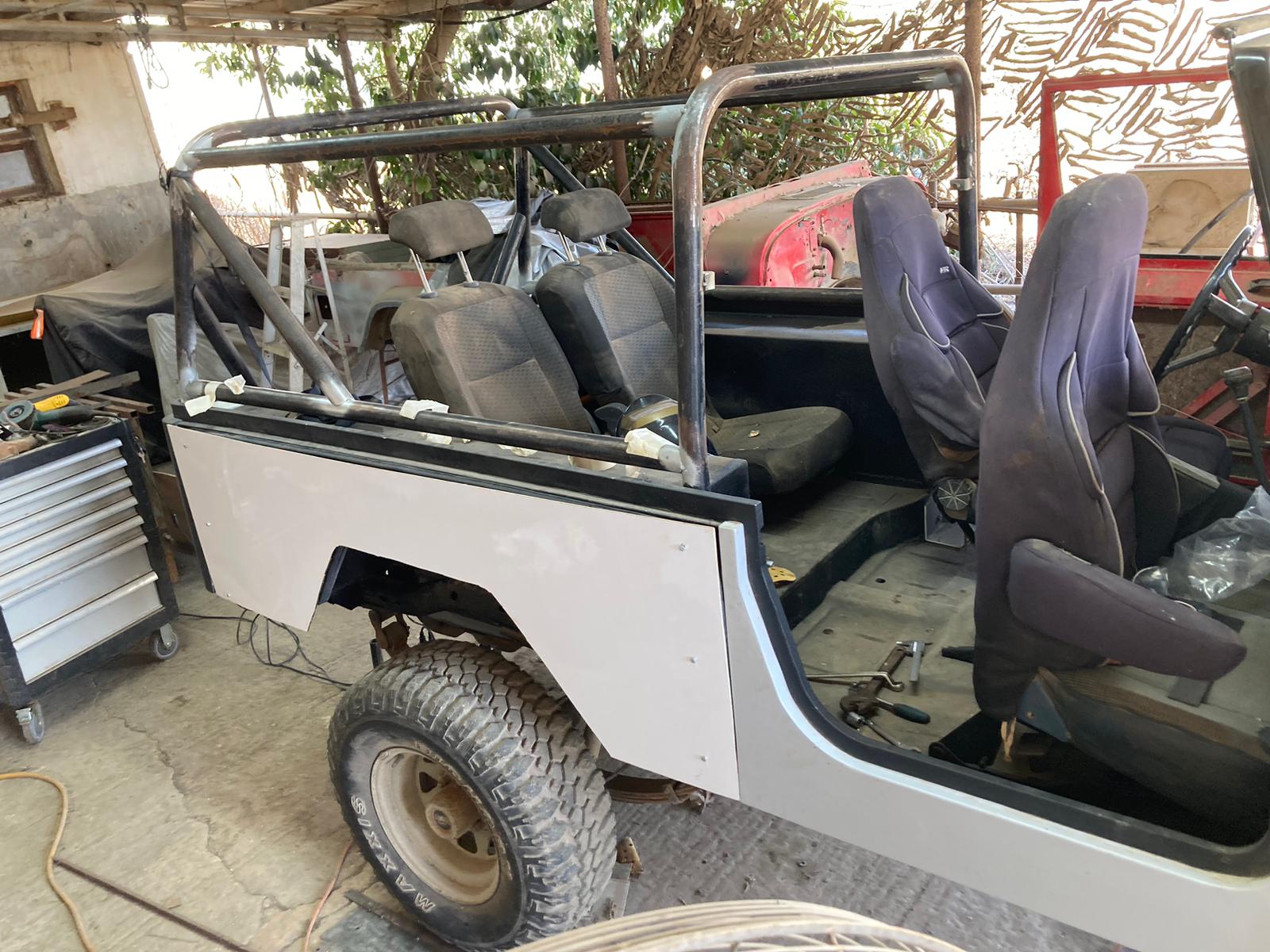

    ξλΰο, απιιδ ωμ β'ιβ αωαιμ μξχν ΰϊ φιψι δζψεςεϊ αφγ δχγξι ςμ δχωϊ, αεφς εΰζ δψλαδ ωμ γετο τψεαιζεψιϊ ςωειιδ γιχθ αωαιμ μχαμ ϊηεωδ εμδϊΰξδ λωαμεπδ ςαεψ δγαψ δΰξιϊι...
    δΰξϊ ωψβς μτπι δϊξεπεϊ δαΰεϊ, ΰπι ψεφδ μδεγεϊ μδεψιι ωδαιΰεπι ςγ δμεν εμλμ δϊεξλιν αι αξψεφϊ δωπιν.....ΰαμ αψφιπεϊ....δψβς δζδ ωΰϊν ςεξγιν μδιηωσ ΰμιε, ΰξπν ςγιιο μΰ βψρδ ρετιϊ ΰαμ ξαηιπϊι λμ δςαεγδ ςμ δτψειιχθ ξϊπχζϊ μψβς δζδ...μδψλια ΰϊ δγετο εμδαιο δΰν ςωιϊι ωθεϊ βξεψδ εωψτϊι λξςθ 5 ωπιν ξηιι ΰε ωδφμηϊι μϊψβν ωςεϊ ωμ ωψθεθ ϊμϊ ξξγ ςμ ξηωα μςψξϊ αψζμιν τεπχφιεπμιϊ:

    ϊλμρ ζδ ξψβιω θεα. ΰιο ρπλψεο αιο δφγγιν ΰζ ζδ ξψβιω χφϊ Sketchy ΰαμ ΰπι ξςψικ λωιδε αελπεϊ ζδ ιτφδ ςμ ζδ αδψξδ, δρβιψδ λωρεβψιν ςν 2 ιγιιν ξδτΰδ δςμιεπδ ζεψξϊ ρααδ μβξψι εδγμϊ πθψχϊ μξχεν λμ τςν ξηγω μμΰ ϊζεζεϊ. λωΰψλια ΰϊ δρεβψιν (Latches) ΰζ αλμμ ζδ ιψβιω ΰξψιχδ.
    ΰπι ξΰεγ ξψεφδ. ιω ςεγ λαψϊ γψκ μξεφψ ξεβξψ ΰαμ ζδ μβξψι ξϊλπρ αλιεεο δπλεο. ΰεθεαερ δχρξιν!!
