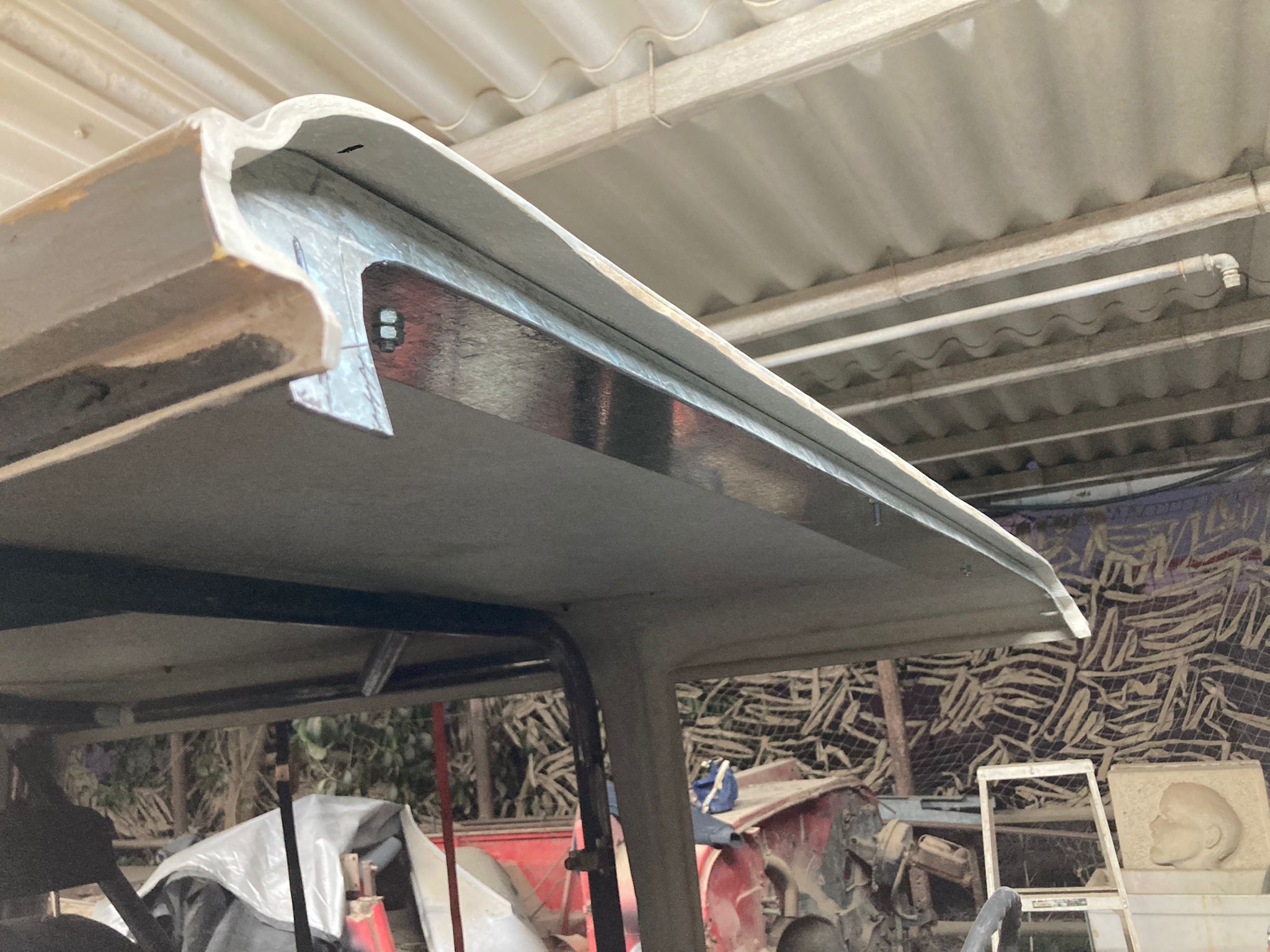

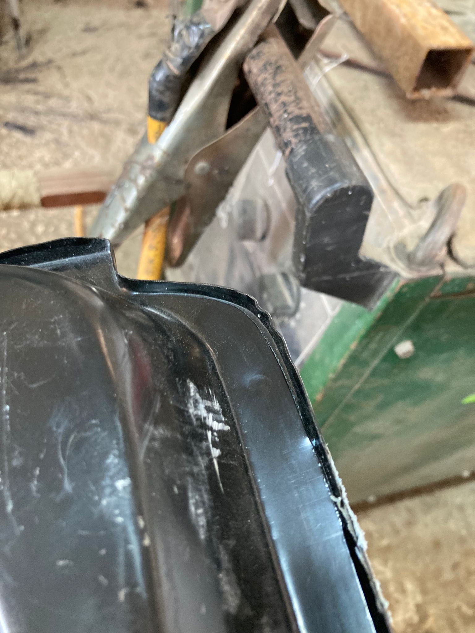

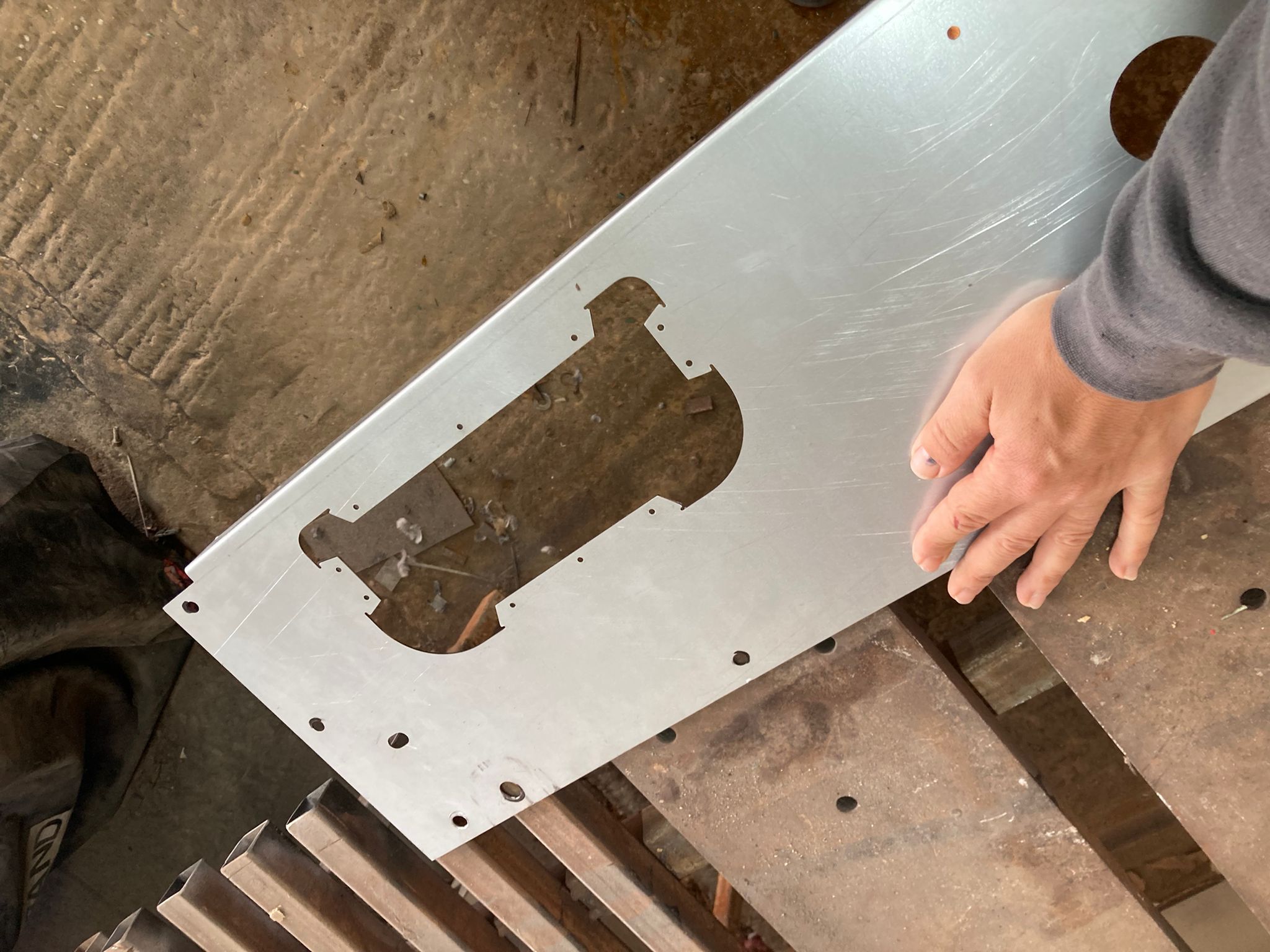

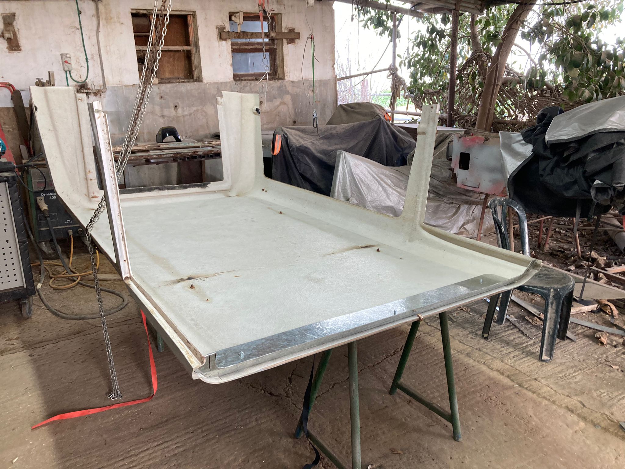

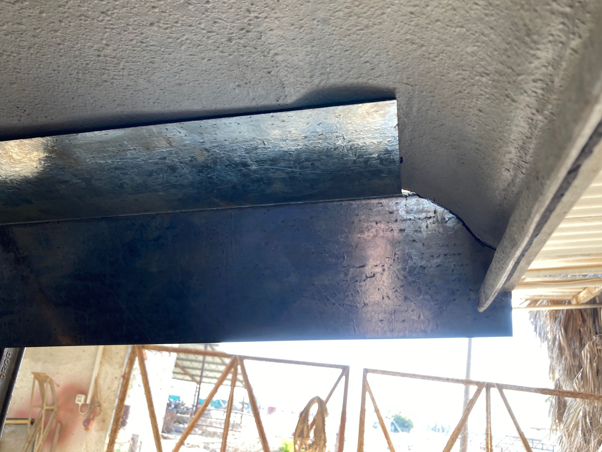

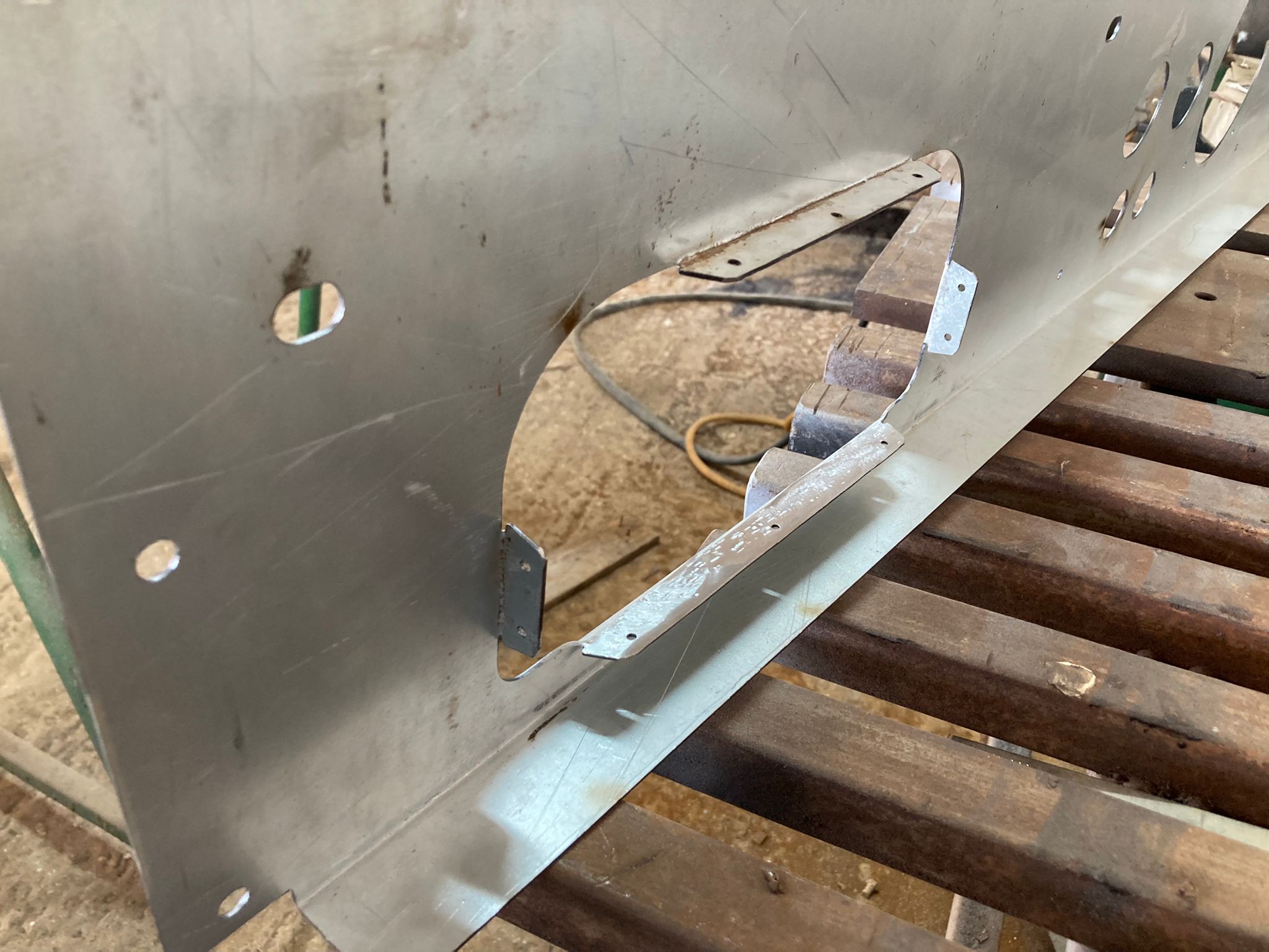

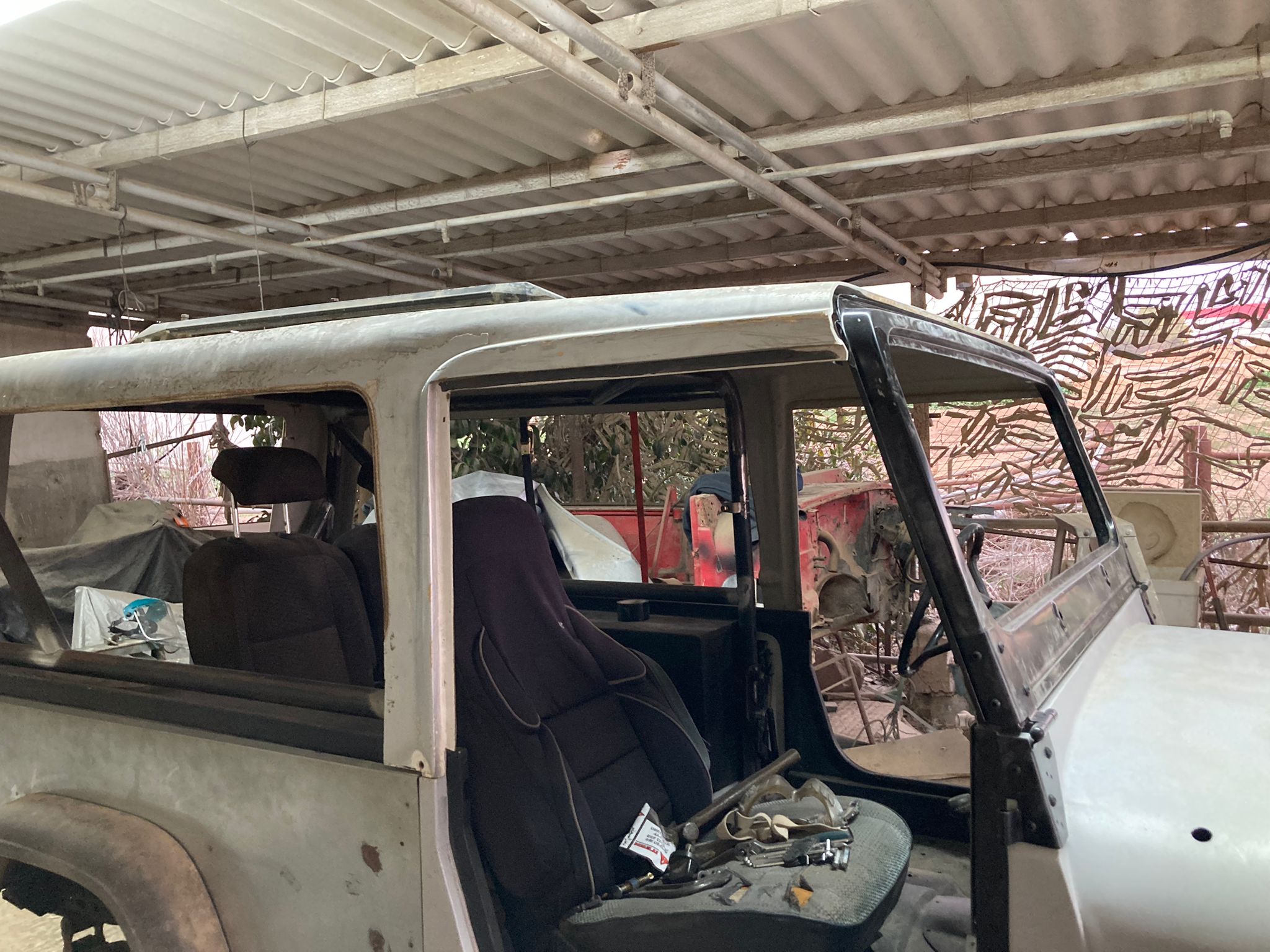

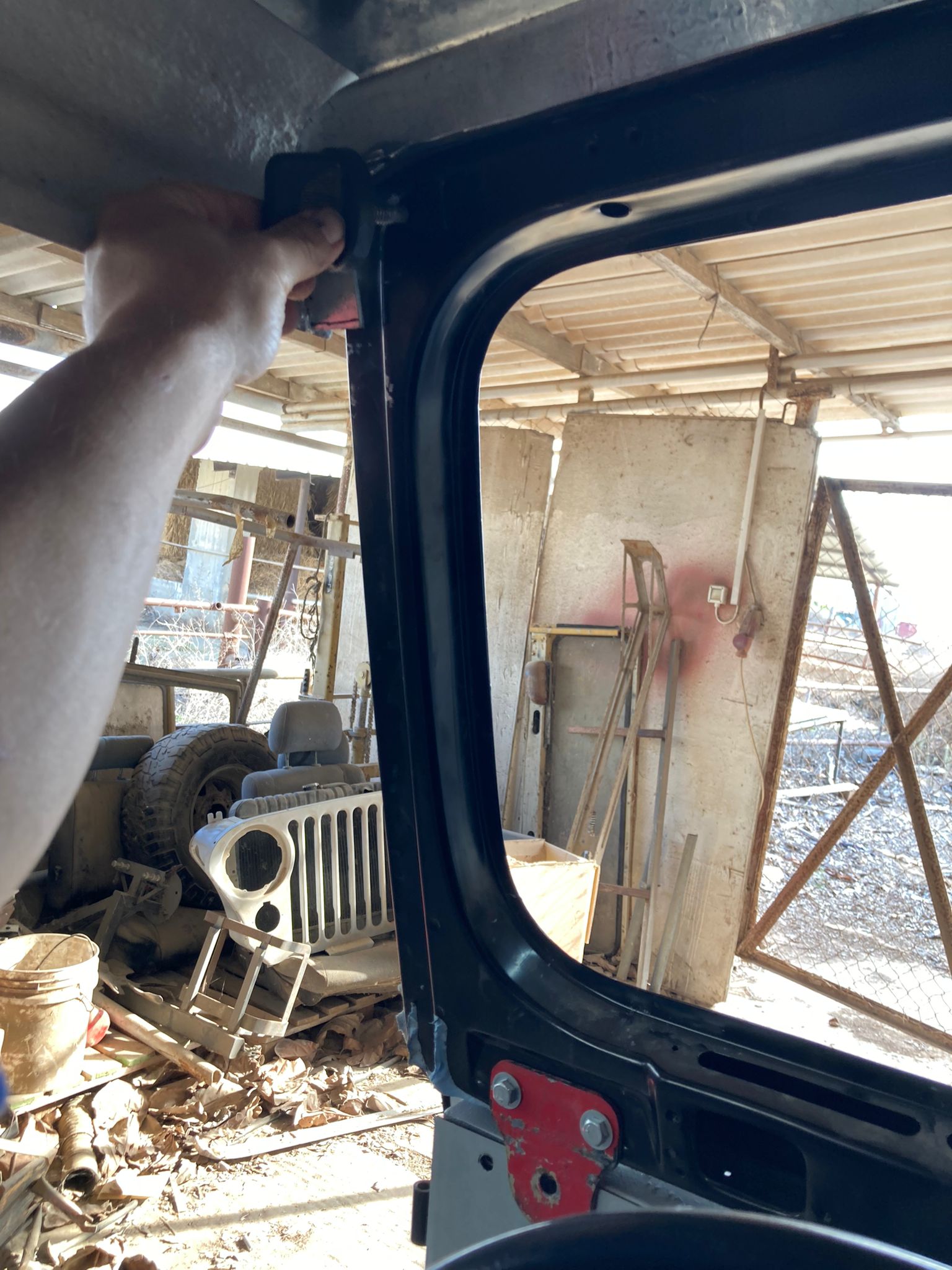

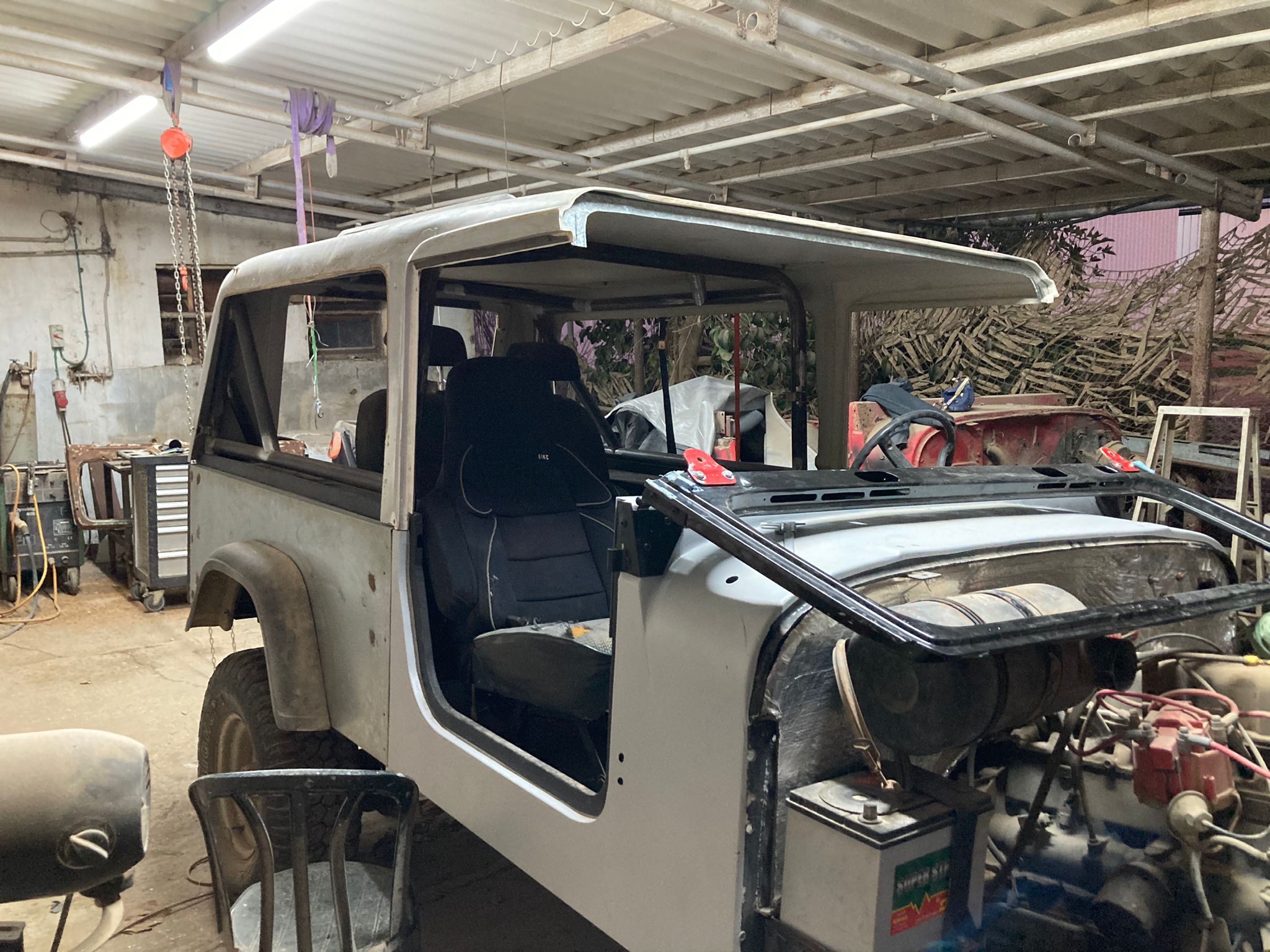

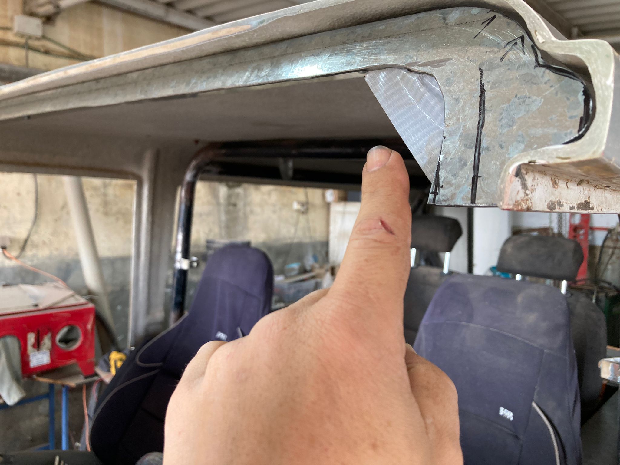

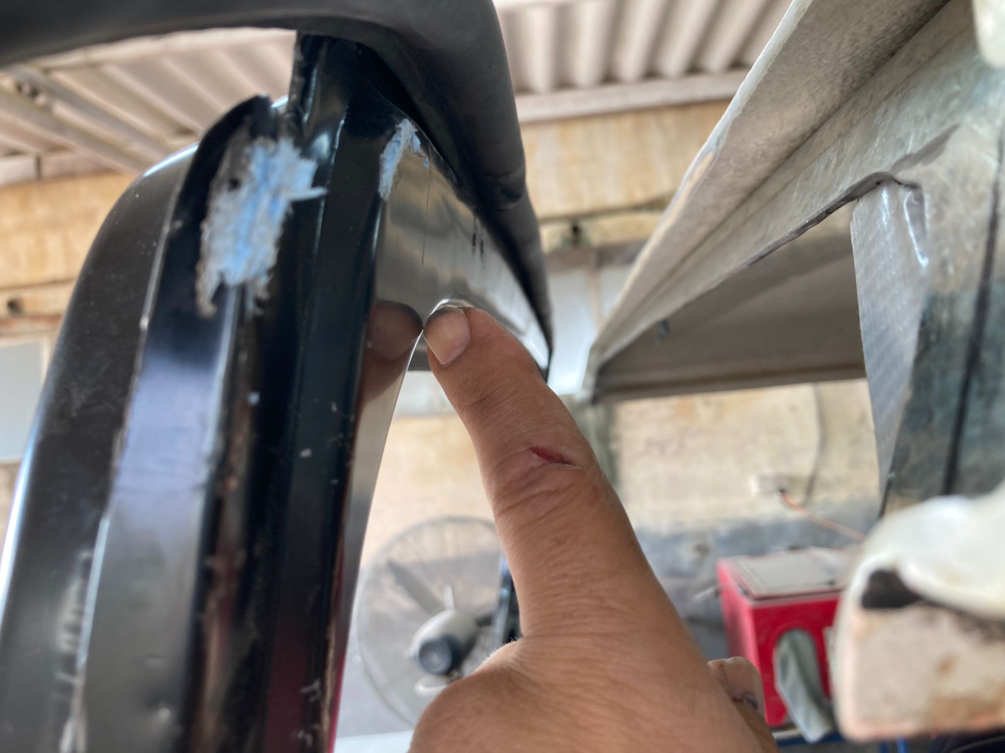

    αψιψϊ ξηγμ ϊβεαδ: β'ιτιν αεπιν ΰξψπε.... δραϊ CJ μψλα θιεμιν ξεϊΰν ΰιωιϊ.
    ΰπι αωμα λζδ ατψειχθ ωΰπι ξξω ψεΰδ ΰϊ δρεσ ΰαμ ιω λμ ξπι γαψιν ωϊμειιν ΰηγ αωπι αωαιμ ωΰϊχγν. ΰιο αψιψδ ΰμδ μϊχεσ ΰϊ ΰεϊν γαψιν.
    πεψΰ ψφιϊι λαψ μτψχ ΰϊ δλμεα εμϊτεψ ΰϊ λμ δψιϊελιν. αζξο ωδλμεα ξηευ μψλα, δϊλπιϊ ζδ μπχεϊ θεα ΰϊ τπιν δΰξαθιδ εμδϊημι μδψλια φξϊ ηωξμ. ΰαμ αωαιμ μτψχ ΰϊ δλμεα ξδψλα ΰπι φψικ μρβεψ ΰϊ λμ δςαεγδ ςμ δρβιψδ χεγν, αςιχψ ΰϊ δδραδ ξρβιψδ ςμ δημεο δχγξι μϊφεψδ ωμ ημεο ξϊχτμ.
    δζξπϊι τη 3 ξξ αΰεψκ 1.5 ξθψ ξλετσ μ 120 ξςμεϊ ωιδιδ δχπθ ωςμιε ϊιρβψ ξρβψϊ δημεο.ηϊλϊι ΰϊ δχφδ ωμ δρβιψϊ τιαψ λγι ωΰελμ μξχν ΰϊ δχπθ, μρξο εμηϊεκ αδϊΰν μφεψδ
    λΰο αξγιγεϊ ψΰωεπεϊ αξαθ ξϊεκ δψλα. δχπθ ςεγ ιιηϊκ μΰ ξςθ.

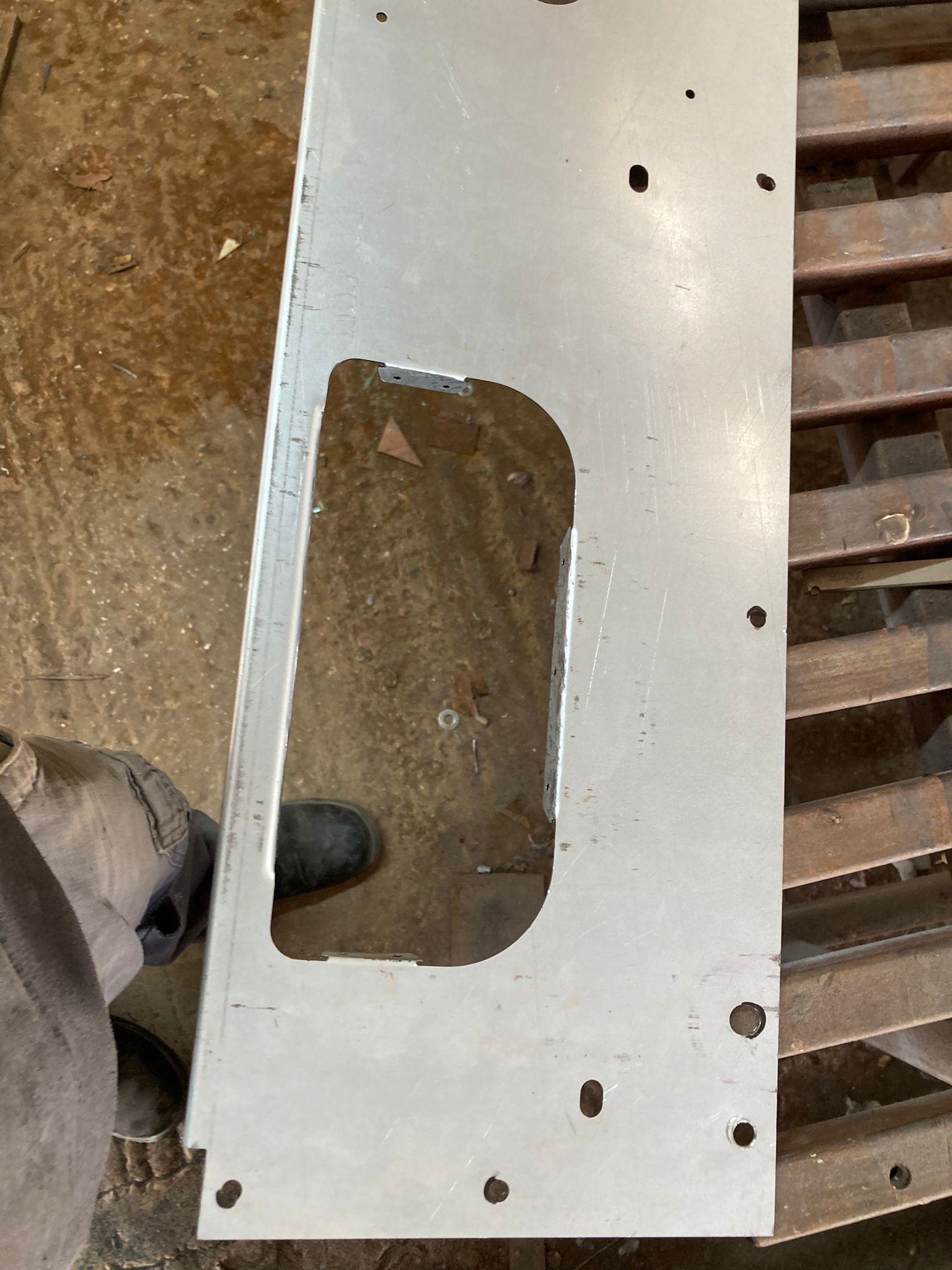

    ξιχξϊ ΰϊ δξρβψϊ ημεο αξιχεν δπλεο εδφξγϊι ΰμιδ ΰϊ δχπθ:
    λωΰπι αθεη αξιχεν. χιαςϊι ΰϊ δχπθ μββ ςν 2 αψβιν ζξπιιν. δαψβιν δν ψχ μξιχεν. δηιαεψ ατεςμ ιςωδ αδγαχδ ςν γαχ ΰτεχρι ιςεγι ωμ 3M:
    https://www.layogev.co.il/shop/3m-dp460_ns/
    αζξο δδγαχδ δηεψιν ιιΰθξε.
    ριξεπιν, τιψεχιν, ηιϊελιν εαρεσ χιαμϊι ΰϊ ζδ:

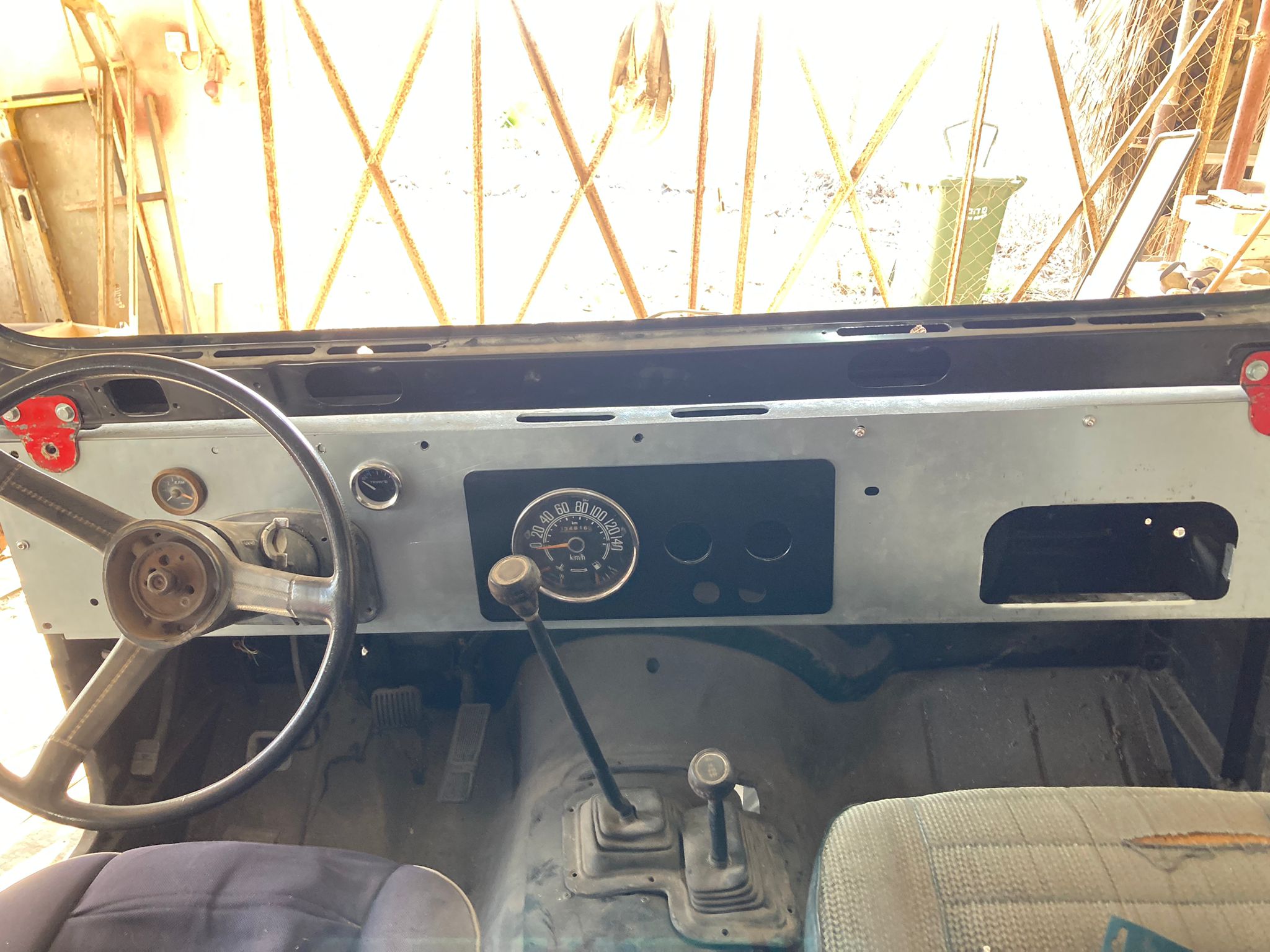

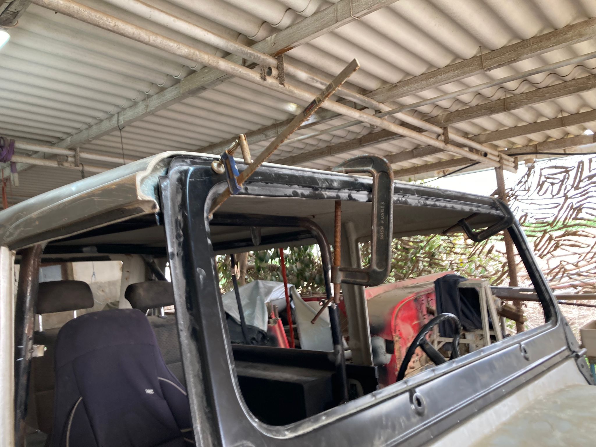

    βεξιιϊ δΰθιξδ ξεψλαϊ ςμ δξρβψϊ ωξωδ. ΰαμ δτη αχφδ δξρβψϊ ξλετσ αζεειϊ ωξτψιςδ μδψλαϊ χγψ αφεψδ θεαδ, απερσ δββ ξξω χψεα μχφδ δξρβψϊ ΰζ διιϊι φψικ μιιφψ ξψεεη αιπδν ωμ λξδ ξ"ξ ςαεψ δχγψ ΰθιξδ.
    δημθϊι μ"μχτμ" ΰϊ χφδ δχπθ ωμ δξρβψϊ μιφιψϊ χπθ ωθεη. λλδ ΰτϊεψ ΰϊ 2 δαςιεϊ ωμι:
    ξχεεδ ωαψεψ. δημχ δϊηϊο ωμ δϊξεπδ ζδ δξχεψ. δημχ δςμιεο ωμ δϊξεπδ ζδ ΰζεψ ωχιτμϊι εωιθηϊι ΰϊ δτη.
    μΰηψ ξλο δψλαϊι βεξιιϊ ΰθιξδ. πψΰδ ωιεωα θεα. αδξωκ ΰϊχιο τιϊψεο μδφξγϊ δξρβψϊ μχπθ δηγω αξφα ρβεψ.
    ζδε, δββ ξελο μτιψεχ.
    αιπϊιιν χφϊ γαψιν μδψξϊ δξεψμ (ωμι).
    μεη ωςεπιν ϊελπο επωμη μμιιζψ. δβγψϊι μλετσ ΰϊ δχπθ δψΰωι ΰαμ ΰϊ λιτετι δλπτεπιν ωμ ϊΰ δλττεϊ δωΰψϊι μςφξι μηρεκ ςμιεϊ:

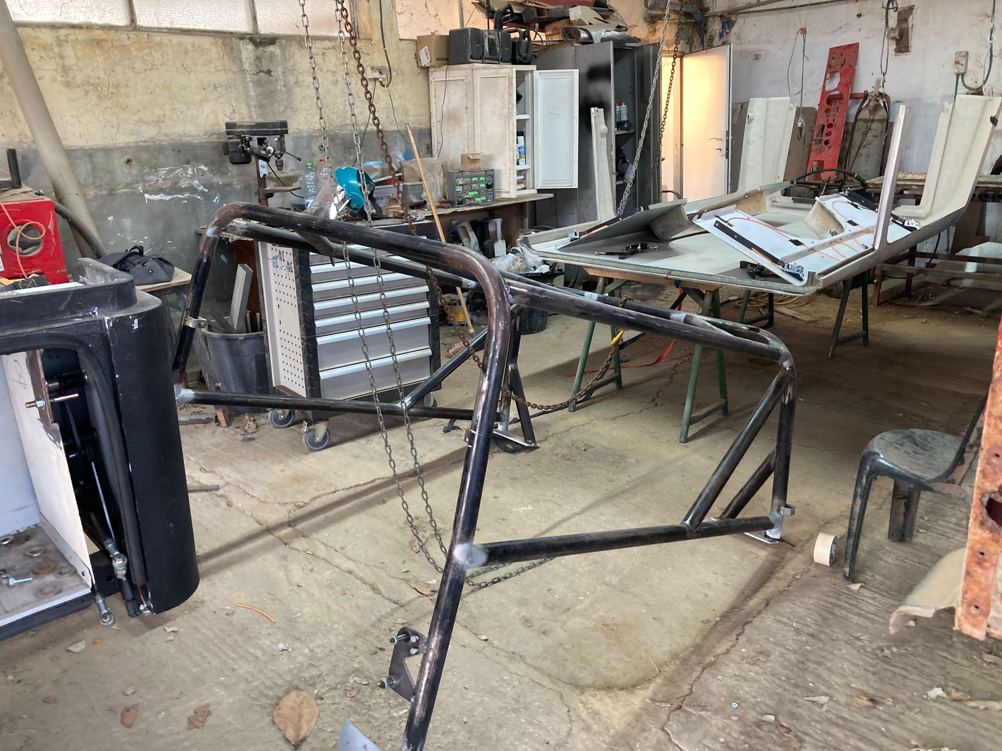

    εδψλαδ ςν ηιεκ μψλα:

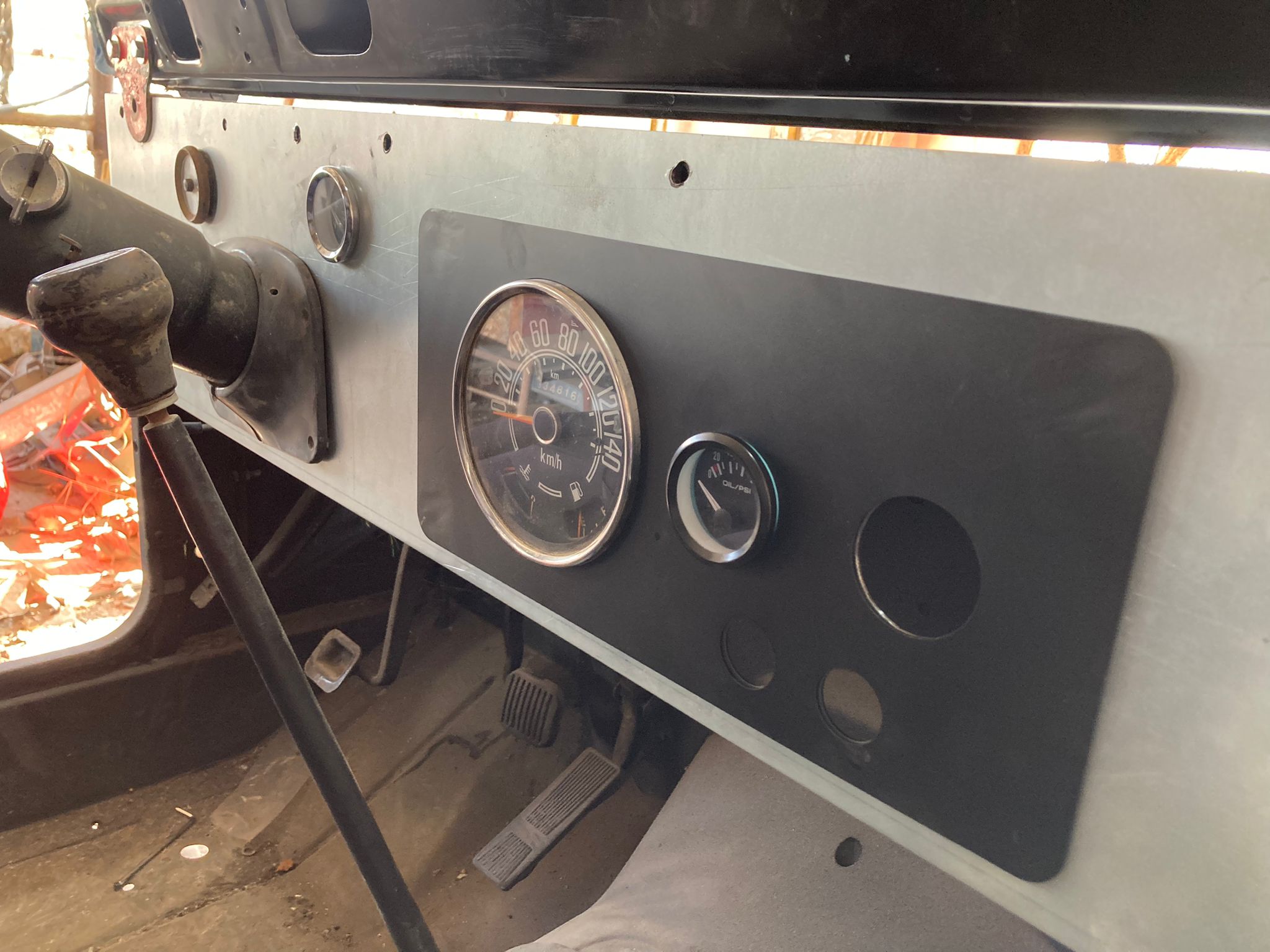

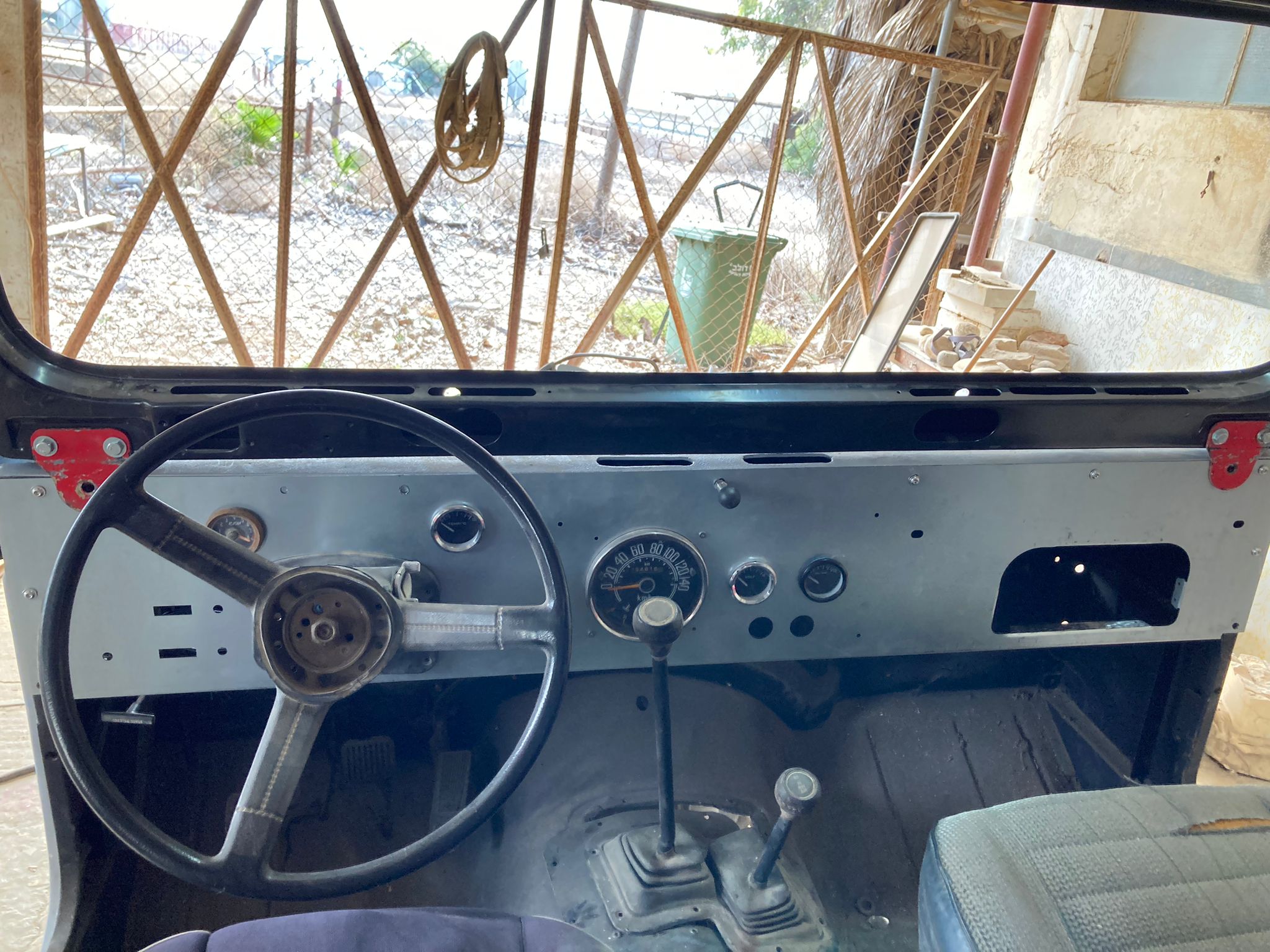

    ζδ δψλαϊ ξεψμ ξδ ωπχψΰ, αμι ηιεεθιν εμτπι φας.
    ιιφψϊι βν ςμ δγψκ λιρει ωςεπιν ξψλζι λξε αγβξιν δΰξψιχΰιν. ιω μι ςεγ ϊλπιϊ ΰικ μτπω ΰεϊε, ΰαμ αιπϊιιν μΰ δϊΰτχϊι εδωτψφϊι ςμιε ρτψιι ωηεψ εδψλαϊι:
    ΰπι ξϊ ςμ ζδ....ζδ ςεγ ιιψΰδ πδγψ.
    εζδε. ΰιο ιεϊψ ϊιψεφιν, φψικ μδϊχγν. δββ τεψχ εδλμεα ιψγ:
    μδξωκ - δγαχδ ωμ δχπθ μββ, ΰιθεν εωτλθμ.
    ριεν ψιϊελιν μλμεα εφαιςδ.
    πιχιεο δΰξαθιδ.
    δψλαϊ φξϊ ηωξμ.
    δψλαεϊ εφας.
    ξμΰ τιπιωιν.

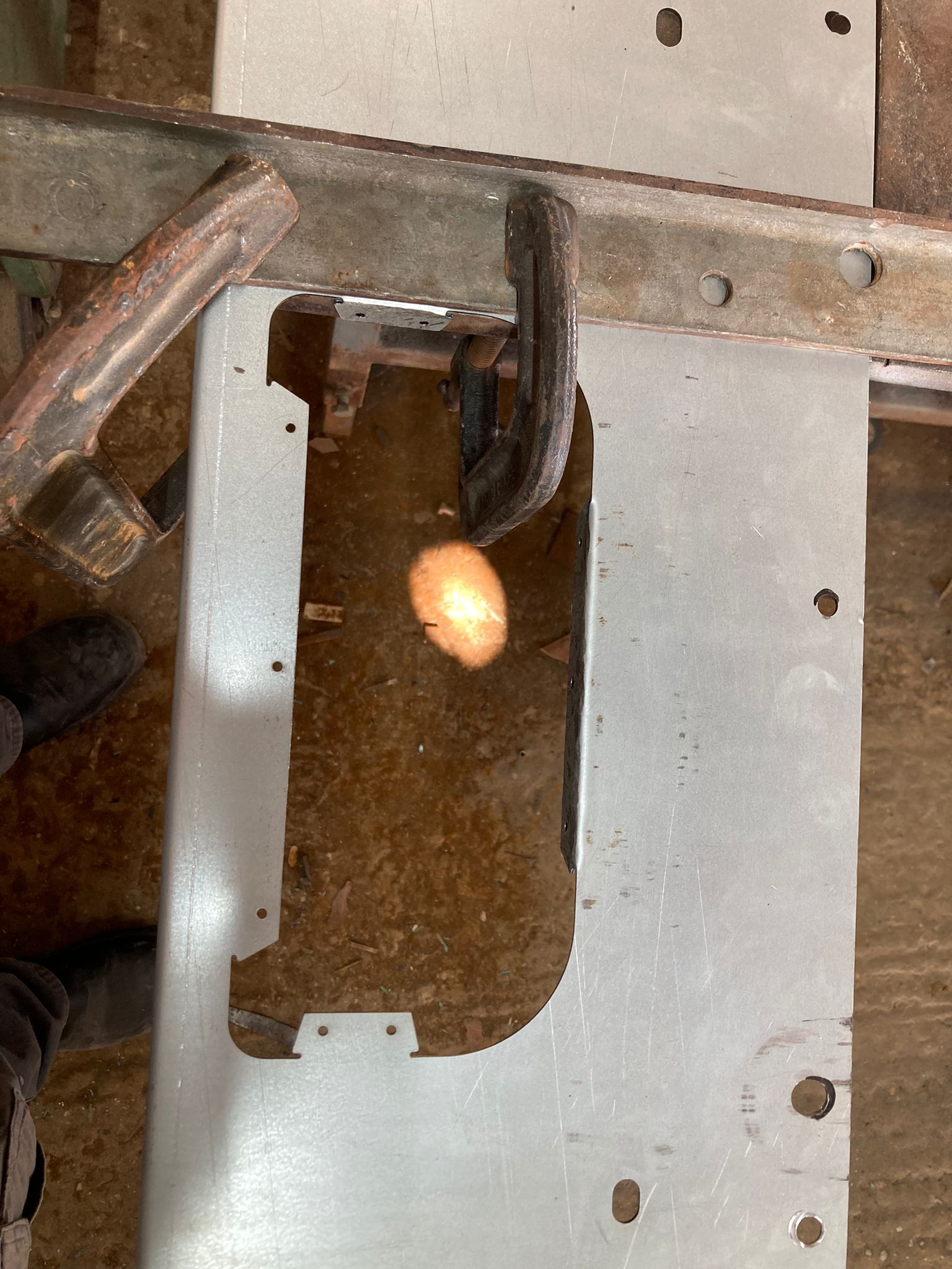

    εΰζ λωΰπι ψεφδ μχτμ ωξωδ, φψικ μτψχ ΰϊ 2 διγιεϊ δξχεψιεϊ μξθδ εςεγ 2 μξςμδ:
