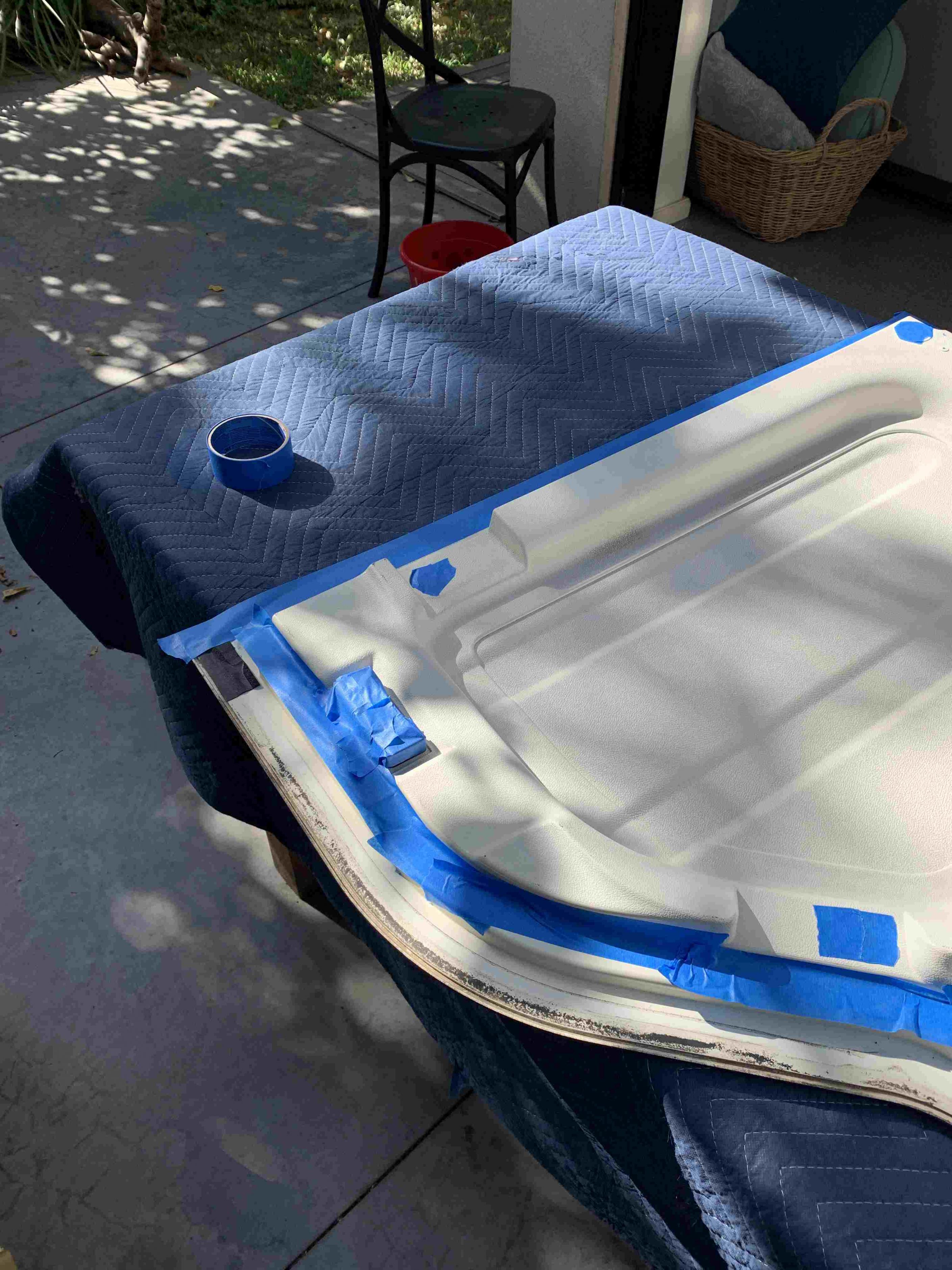

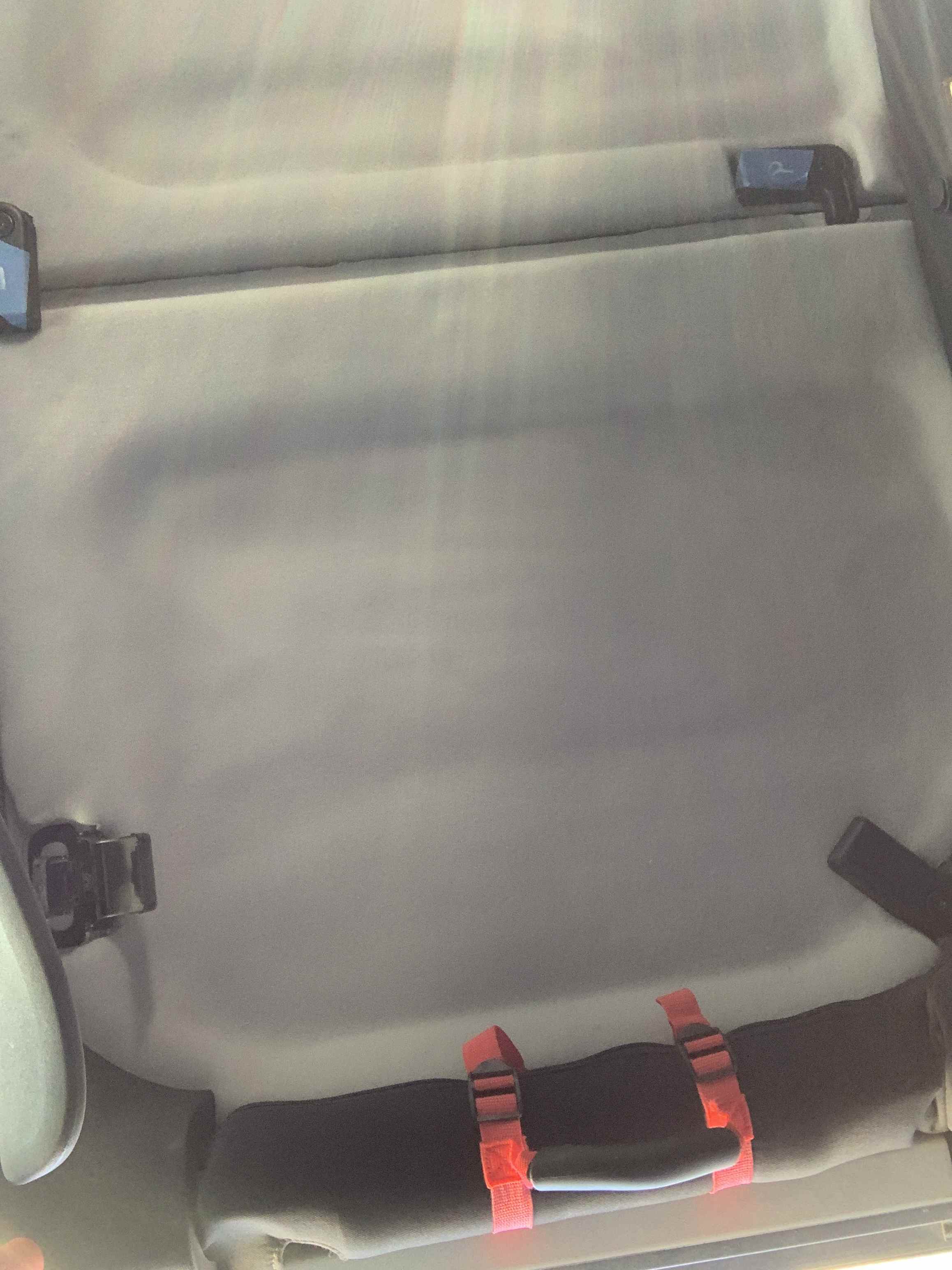

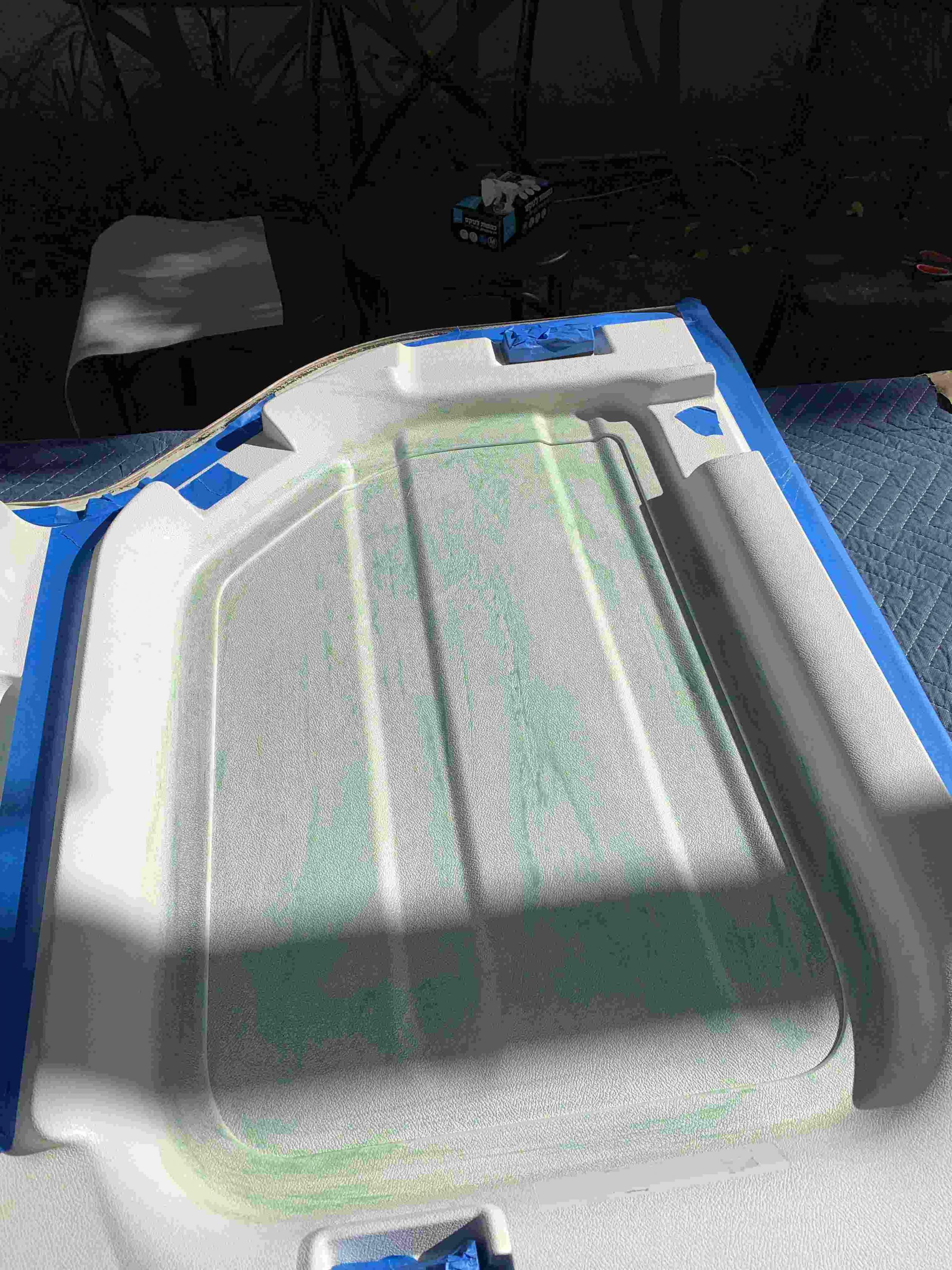

    μτπι ξρτψ ωαεςεϊ ριιξϊι ΰϊ δ"τψειχθ" εψφιϊι μωϊσ αϊεφΰεϊ εαϊεαπεϊ μθεαϊ ΰηψιν ωωεχμιν ζΰϊ.
    αρετε ωμ γαψ, δημθϊι ωαΰζεψιν δωχεςιν ωμ δββ – 1 αλμ ΰηγ ξδηφΰιν δχγξιιν ε- 2 αημχ δΰηεψι – μωιν ωλαδ ωμ ψτμχθετειμ (λτι ωψωξϊι αδεγςδ δξχεψιϊ) εξςμιε ωλαδ ωμ τμφια γηερ ωμ GA70, αςεαι 5 ξ"ξ. μΰηψ ξλο δγαχϊι ςμ δλμ, λεμμ ωθηι δτιαψβμρ ωπεϊψε ηωετιν αγ ψιτεγ μψλα ςν ρτεβ. φιψτϊι ϊξεπεϊ ωμ ημχ ξδωμαιν αδξωκ.
    ςζψιν ωψφει ωιδιε δν ρλιο ιτπιϊ ηγδ μηιϊεκ δηεξψιν δωεπιν (ΰϊ λμ δηιϊελιν ςωιπε ςμ δββ ςφξε αδϊΰν μξϊΰψ ωμε), ξρτψιιν θεαεϊ, επιιψ γαχ μλιρει ΰεϊν ημχιν ωμΰ ϊψφε ωιϊλρε αγαχ ξβς αξδμκ δξψιηδ/ δωτψφδ. ψφει ξΰεγ μτψχ ΰϊ δϊετρπιν ωμ δημχιν δχγξιιν θψν αιφες δςαεγδ – ξγεαψ ααψβι θεψχρ ρθπγψθιιν.
    ξαηιπϊ δϊεφΰεϊ – δφιτιεϊ δϊξξωε.
    ΰ. ξαηιπδ ΰρθϊιϊ ζδ ωιτεψ ξωξςεϊι ιηριϊ μββ δτιαψ δηωεσ ωΰιϊε ξβις δψλα.
    α. ψςω – δϊηεωδ διΰ ωαϊεκ δψλα ωχθ ιεϊψ. ΰξπν μΰ χιαμϊι ρμεο βψξπι ηψιωι εξτπχ, ΰαμ αρδ"λ δϊηεωδ διΰ ωωχθ ιεϊψ.
    β. ξαηιπϊ δϊηξξεϊ ωμ δββ – αξζβ δΰεειψ δΰαιαι ωτεχγ ΰεϊπε αϊχετδ ζΰϊ ωμ ηεψσ, χωδ μγςϊ, ΰαμ ΰπι ξπιη ωΰψβιω ωιτεψ.
    δξαηο δΰξιϊι ιδιδ λξεαο αχιυ δαΰ εζδ ωΰηψιε, λγι μψΰεϊ δΰν ΰλο ην τηεϊ. εμΰ τηεϊ ηωεα, δΰν δδωχςδ αγαχ ξβς ΰιλεϊι ωΰξεψ μςξεγ αηεν ΰλο ϊελιη ΰϊ ςφξδ εμΰ ΰξφΰ ΰϊ ςφξι ςν ψιτεγ ββ πετμ 😊.
    αρδ"λ μχη μι εμηαψ 2 αχψιν μςωεϊ ΰϊ λμ δββ. αιξιν ΰψελιν ιεϊψ ωμ ΰαια εχιυ, ΰτωψ μδρτιχ ΰϊ λμ δββ αξλδ ΰηϊ.
    λξδ ϊεαπεϊ:
    1. ξαηιπϊ ςμειεϊ – ψτμχθετειμ ετμφια δςμεϊ ωμδν ξρϊλξϊ αλξδ ςωψεϊ €, ερςιτι δςμεϊ δςιχψιιν δν δγαχ εδαγ. λμ ΰηγ ξδν ςεμδ λξδ ξΰεϊ ωη (200-300 λμ ΰηγ) αϊμεϊ αρεβ δγαχ, δαγ εξχεν δψλιωδ.
    2. γαχ ξβς – αηεειδ ωμι, ζδ δπεωΰ ωξφψικ ΰϊ ψεα ϊωεξϊ δμα ατψειχθ.
    ΰ. ϊψριρ ξεμ γαχ πεζμι. δϊψριρ πεη ιεϊψ ΰκ ιχψ ιεϊψ. ιω μχηϊ αηωαεο ωφψικ 5-6 ξιλμι ϊψριρ μββ ωμν. δΰιγιΰμ δεΰ λπψΰδ γαχ πεζμι ωξεωτψυ ςν ΰχγη ωξηεαψ μχεξτψρεψ (ΰπι δωϊξωϊι αξαψωϊ).
    α. απερσ, ιω μεεγΰ ωξγεαψ αγαχ ωςξιγ αηεν. ΰπι δϊημϊι αξιλμ ϊψριρ γαχ ωμ 3M ωςξιγ μηεν. εδξωλϊι μΰγρθιχ 407, ξωιχεμι ςμεϊ εαδξμφϊ ψτγ ψλα ωδϊιιςφϊι ςιξε
    β. αιφες – αωμ δϊλεπεϊ ωμ γαχ ξβς, ιω μαφς ΰϊ δςαεγδ αιεν ωξωι, ψφει αωςεϊ ηξεϊ ιηριϊ (αξεωβι ηεψσ). αςαεγδ ςμ δββ δΰηεψι, πΰμφϊι μηζεψ ςμ ημχ ξδςαεγδ ωεα αβμμ δγαχδ μΰ ξρτχϊ ωμ ημχ ωαεφς αωςδ 15:00 αιεν ηεψσ ξςεπο χμεϊ.
    3. ψξϊ χεωι – αρδ"λ μΰ ξγεαψ ατψειχθ ξρεακ ξγι ετεθπφιΰμ δπζχ αξχψδ ωμ θςεϊ δεΰ χθο. δγαψ δςιχψι ωλξεαο ιω μωιν μα δεΰ ωαςϊ δγαχϊ δωλαεϊ δωεπεϊ μδπιη ΰϊ δωλαδ αξϊΰψ δπλεο, λι αψβς ωξϊηιμιν μδγαιχ (αξιεηγ ΰϊ δαγ) ΰι ΰτωψ μδψιν εμργψ ξηγω. αδχωψ ζδ, ξεξμυ ΰϊ δββ ξΰηεψ μδγαιχ αωμαιν – μξψεη λμ τςν 30-40 ρ"ξ αγ, μϊϊ μγαχ μδϊιιαω χφϊ, μδγαιχ εμδξωικ αξεψγ διψιςδ ςγ ωδιΰ ξλρδ ΰϊ λμ δββ.
    4. λςχψεο ζΰϊ ςαεγδ μωπι ΰπωιν – βν αωαιμ μδεψιγ ΰϊ δββ δΰηεψι, εαςιχψ αωμα δδγαχδ, μΰεψ βεγμδ ωμ ιψιςϊ δαγ ωμ δημχ δΰηεψι.
    ϊξεπεϊ – ΰπι ξφψσ λξδ ϊξεπεϊ ωμ ωμαι δςαεγδ. πιριϊι βν μφμν ΰϊ δξεφψ δξεβξψ μΰηψ δηζψϊ δββ μψλα, ΰαμ αβμμ ζειεϊ φιμεν αςιιϊιεϊ αψλα ςφξε, εξβαμεϊ ϊΰεψδ, χωδ μωχσ ΰϊ δϊεφΰδ δξεβξψϊ. ΰπι ξψεφδ... 😊
