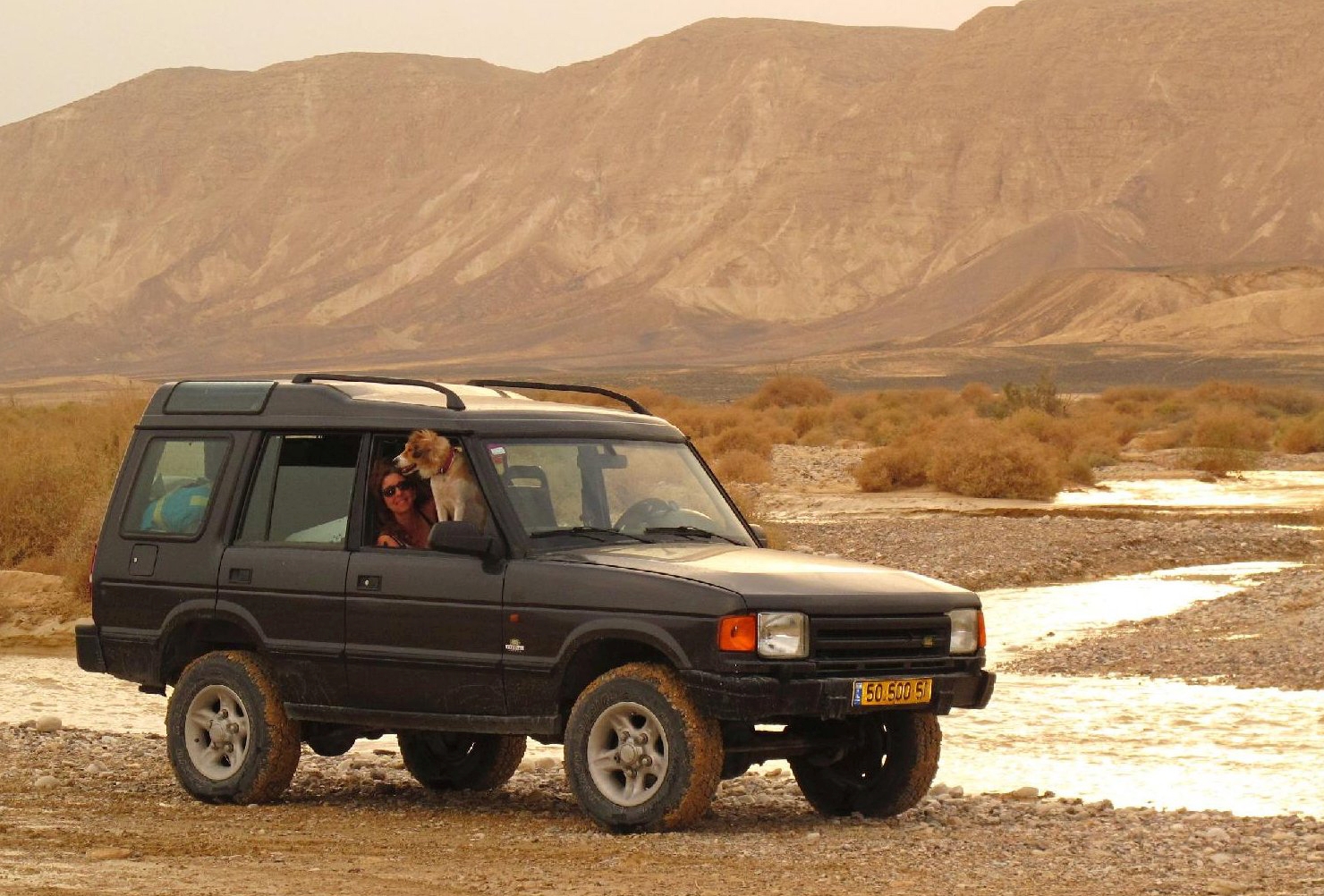

    арй течб бтрййп азшй дшфъчаеъййк доеиешйеъ еарй оъфтм, ощъад, еотшйх аъ йлемък мдътсч тн даеие джд бсбмреъ еадбд айп чх... арй земд баеъд дозмд, оаж 1998 дйе мй щмещд TDI300 оегм 98; дзмфъй аеън бжд азш жд, еарй оаег аедб аъ длшлшд дже. даеие дрелзй роца ацмй лбш 11 щрйн, бдп тщд шч 55,000 ч"о (сд"л 375,000 ч"о). чрйъй аеъе боцб отемд, тн орет евйш ощефцйн, оцб лммй гечиеш. деа вн ма ощефш, шч оъмйн оевбдйн бочцъ (чйбмъй озбш щшцд 'тег йеъш вбед'), дцойвйн бойгд очешйъ. арй вн редв бе бтгйреъ еоъйреъ бшйийъ бйеъш, жд оощ аеие оферч.
    жд ма щдеа ма течх аеъй огй фтн (мошеъ еаемй олйееп щарй ма оифм бе мбг), абм бчирд - арй тещд айъе оти оаег щиз мцтшй, лй мщозъй йщ мй змефеъ азшеъ мийемйн ерсйтеъ щиз. аж бсеу деа дйгшгш мсииес щм ошлбъ лбйщ тйшерй-фшбшйн-щбймй рлгйн, абм арй оъ тмйе, ема шецд мдзмйу аеъе - ама ан йлемъй моцеа аеие ждд, штрп еоведх.
    гееча ощен лк арй рдрд мчшеа аъ дшфъаеъййк, емдщъаеъ одсбмреъ щйщ мк.
    аж ъощйк мифм емгеез мзбш'д, же одеъе щм ъзбйб аойъй.
    арй ощтш щйен азг йоас мй оджчп еаж азмйу аеъе, чшеб меегай байжд фешсиш жчп, аойп еощтон. Click image for larger version.

    ъегд!
    ълмс, арй аедб аъ ддътсчеъ, еарй аедб аъ дрсйтд айъе бвбемеъ диеез дчшеб блбйщ, арй вн аедб аъ ддърдмеъ довещоъ щме бщиз еаефп ддъвмвмеъ оцг мцг бдтбшеъ щйеей ощчм,лое щлъбъй оощ бдъзмд щм дфеси джд.
    мфтойн, лое блм жевйеъ вн роас мй ооре, абм жд тебш азшй лод щтеъ,
    бдъзмд вн аошъй щан отшлъ дшйщей дйщшамйъ ъщбеш аъ шезй жд йчшб аъ оетг дфшйгд, абм дъзжечд длммйъ щм дшлб оаег чмд, ейлемъ дщмйид щмй бдвтд мисийн оелп еосегш "тф"й дсфш" оафщшъ мй мтбеш аъ долщем джд гй бчмеъ ебрезеъ обзйръй ежд фчиеш зщеб бщбймй.
    арй аедб аъ дршаеъ тн двмвмйн двгемйн, емлп вн дййъй оелп мтбеш мmt лй лщарй ба дбйъд одлбйщйн ешеад аъ дшлб теог бзрййд, жд озон мй аъ дмб, ллд арй аедб аъ дцтцет щмй. тг лгай лк чйищй, млп вн арй ма оодш мчзъ щен дзмид бфеси дщрй тн диргш мйсйрв, лй бсеу дишрид дже резд мй еощшъъ (бйръййн) аъ доишд длммйъ мдецйа аъ дощфзд миййм,ан вн зежшйн одийем дбйъд тм вмвмйн блмм оврйб
