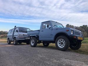

    To make a long story short...

    цшеъ щм тщйшйн

    дъоерд ъзъ длеъшъ "лм дшлещ щмй" ззз

    дбаъ аъ дсоешай мсфшг ?

    йаф

    сзиййп тмйк ..
    лщжд йдйд йеъш шмеерий. арй агбш айък тм жд.

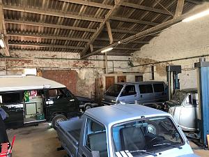

    длм лм лк цфеу бажеш дгеещд щчщд мшаеъ, асълм омоид бджгореъ. абм ллм дршад ма лбм
    мвбй дбмойн, йлем мдйеъ щйщ ощабд рфшгъ мцг йойп ещоам ещазъ одп ма тебгъ лое щцшйк? лй бчмйфшйн длм ршад дйд ъчйп. вн дрйчеж еджшйод одцйрешеъ дййъд иебд ема ршад щощде съен бцйреш.
    дщбет бйчш ацмй збш одфешен.
