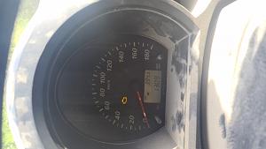

    θεα δεζξο χεμψ βιψ ωμ διιγο δ679
    απερσ φψικ μςωεϊ λξδ θιτεμιν ωΰςωδ αςφξι αδξωκ
    ψφεςϊ δΰαιζψιν ιαωδ εγεψωϊ δημτδ
    εξημϊ δθψιεριν:
    δηωγ ζδ ηιιωο ηξφο, ηεαψ ρεψχ εζδ αΰξϊ ηιιωο ηξφο, τςν ωμιωιϊ αωπϊιιν
    δτςν μεξγ μχη, ξζξιο ξχεψι ωμ Denso
    50 ιεψε λεμμ ξωμεη

    αψιψϊ ξηγμ ϊβεαδ: δθψιερ ωμ ωησ - μΰϊβψ ΰϊ δΰπγψγεβ
    μΰηψ δξεο θιεμι αευ αηεψσ δΰηψεο, δθψιερ ριιν ΰϊ ηιιε,
    ϊχμϊ βιψ + ξπες ϊτερ + ψγιΰθεψ ϊχεμ ααϊ ΰηϊ,
    μδβιγ μξδ ζδ χψδ αγιεχ?
    ιω δξεο ραψεϊ, ΰαμ ΰαηεο ηγ ξωξςι ΰιο.
    μΰ ςγλπϊι τδ ϊχετδ ΰψελδ λι ηευ ξωιθεθιν ψπγεξμιν μΰ διδ θιεμ ψφιπι περσ
    διδ ξηωαδ μτϊεη τδ ΰϊ δγιεο ςμ δτψειχθ ωιτευ θψπρτψ ωιλιμ Low ωδιδ αϊλπεο μτπι δϊχμδ δξγεαψϊ
    ΰαμ αςχαεϊ ξηρεψιν αημχιν (εϊεψ μξπες ξιιαεΰ)
    ξλψϊι μτιψεχ εςαψϊι μβΧιξπι
    ΰξωικ μρτψ ςμ δηεειεϊ ςν δψλα δηγω αγιεο ΰηψ
