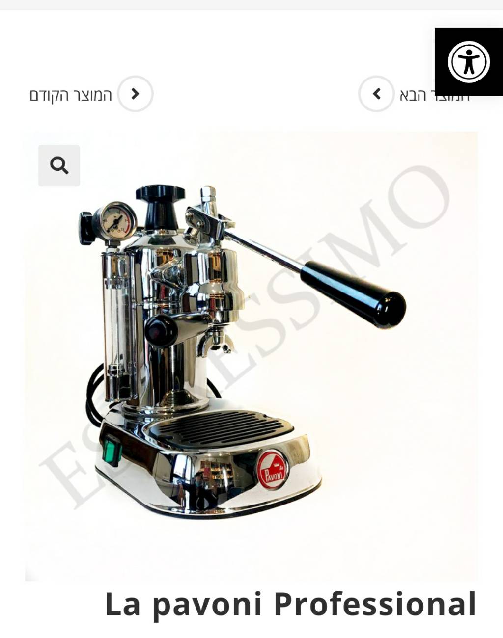

    обзйръ фщиеъ ашйлеъ йойн есвреп мд фберй ъъп мк фйъшеп оещмн, шч бйг 2 -азшъ ма оцгйчд аъ дозйш доефшж щобчщйн башх. йщ мд вн аъ довбмеъ щмд, еъжгчч мизйрд огеййчъ - абм дчфд йца иеб йеъш олм олерд иезръ.Click image for larger version.

    мвошй озех мсчамъ дъчцйб.
    од щйщй щн же лршад длйееп ае мзймефйп фщеи мтбеш мрсфшсе емозжш.
