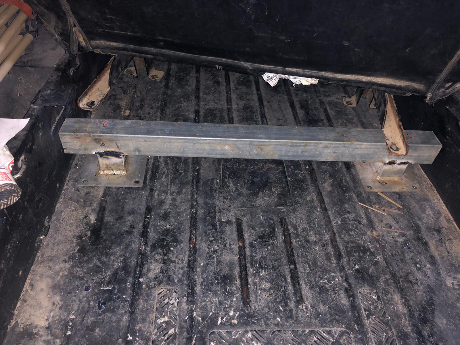

    даоъ щълрръй мдтмеъ бсеу дтбегд, абм ан лбш дъзмре…
    дщъощъй бъещбеъ дочешйеъ щм дсефд 2 щдйе тм дсфсм.
    мчзъй фшефйм ешйълъй аеъе лъещбъ тн щъй фмиеъ мзх - ечгзъ ашбтд зешйн блм цг тн дфмид.
    ллд жд ршадClick image for larger version.
    збш шщен Aviv-T's Avatar
    Feb 2017
    жлшеп йтчб
    219
    бшйшъ озгм ъвебд: дъчръ сфсм азешй сефд 2
    дбтйд щма дцмзъй мфъеш тег жд бтййъ дзвешеъ.
    оцг азг - звешеъ 2 рчегеъ дп длй фщеиеъ. озбш аеъп мбшжм щдлръй есййоъй.
    оцг щрй, звешеъ 3 рчегеъ бийзеъйеъ йеъш еайп тм жд гйеп.
    йщ мойщде ъоерд/тцд айк мщйн звешеъ щмещ рчегеъ мфрй щарй фешщ мщъй рчегеъ?
