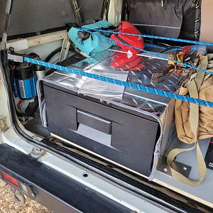

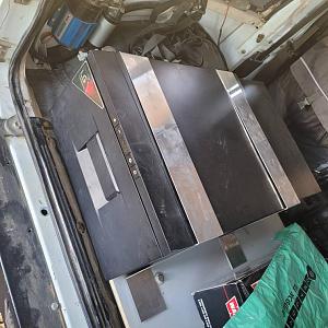

    ашж ъегд....! зйфщъй овп мочшш одшвт мдшвт.. бсоешай айп ожвп дочшш очбм щощ йщйшд .. рйсйъй мдийб тйое.
    овп щощ оъчфм б20щз тщд аъ дтбегд тъ тъд... еавб, бфрйн жд чшиеп .....Click image for larger version.

    аорн цйгрйъ ема очшш, абм д'цйгрйъ' дшлд щм щефшсм (дъеаоъ машвжйн) тщъд тбегд оцеййръ ббйгег сбйб дцйгрйъ.
    орйз щафщш моцеа цйгрйъ шлд блод мйшеъ бойгд дрлерд мтиеу аъ дочшш.
