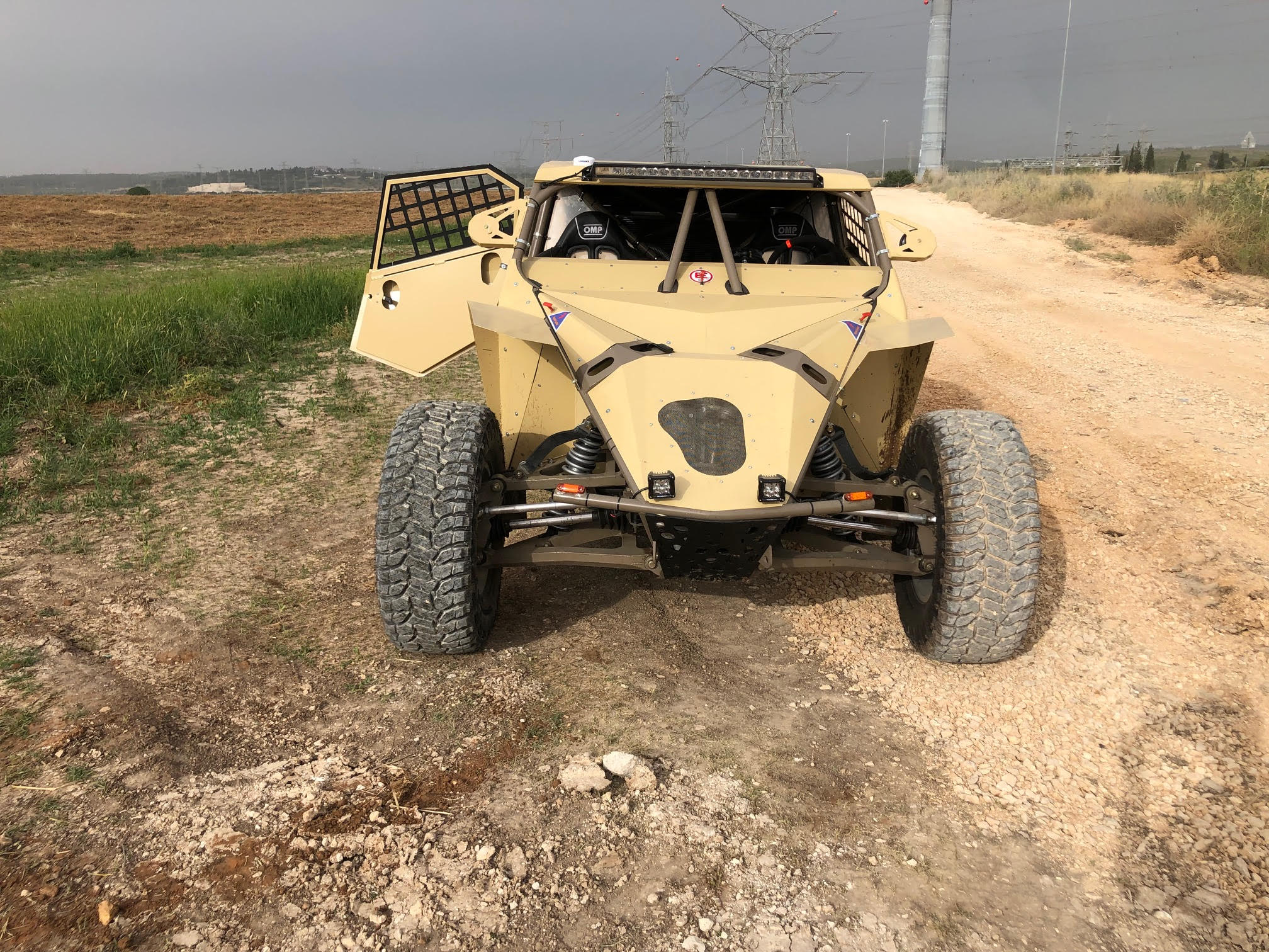

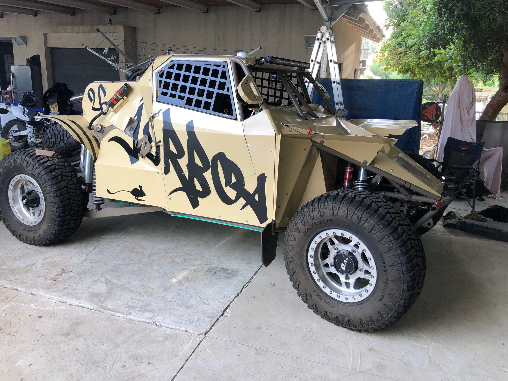

    αψιψϊ ξηγμ ϊβεαδ: τψειιχθ ψλα ξψευ 4X4

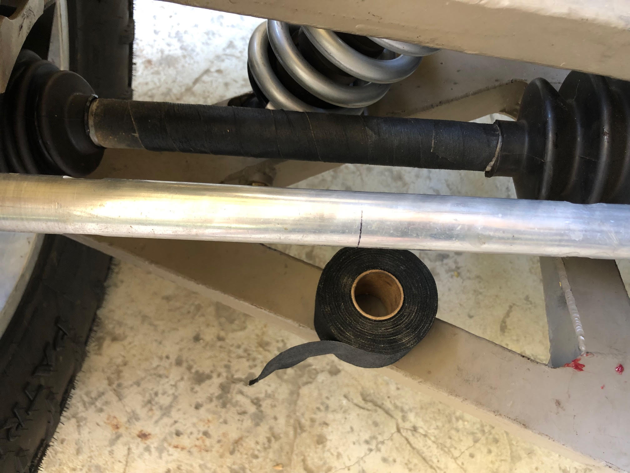

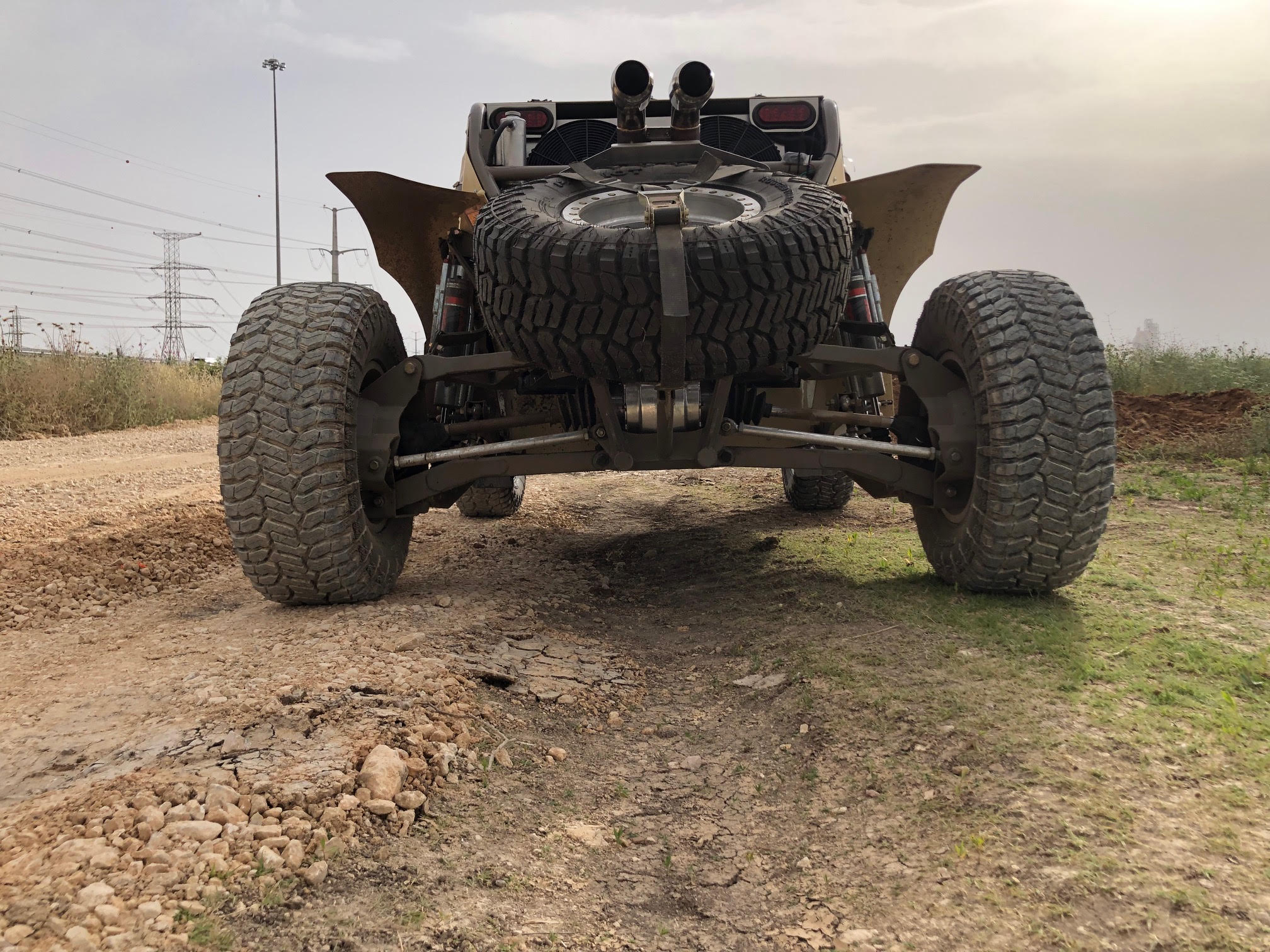

    διδ διεν ην επβξψε τηεϊ ΰε ιεϊψ δϊιψεφιν, λξε λο δωμεμιεϊ εδαευ αΰζεψ. ρετρεσ ιω δζγξπεϊ μφΰϊ μβιηϊ ωθη μΰηψ δημτϊ δχτιφιν δχγξιιν μχαες βαεδ ιεϊψ . ζε δτςν δωπιδ ωδιψαες ιεφΰ μΰηε. λι φψικ μςωεϊ ΰϊ ζδ απηϊ ,αμι ΰαπιν αψΰω.
    ξγιγεϊ θξτ' ,ΰιϊεψ ϊχμεϊ εμιξεγ δγγι -ωμι εωμ δξλεπδ.
    ΰζ λλδ.
    θξτ' πεζμ χιψεψ δξπες μΰ ςεαψϊ ΰϊ δ 85 φμζιερ ,μΰ ξωπδ ϊηϊ ΰιζδ ςεξρ- ξςεμδ.
    θξτ' βιψ εγιτ' χγξι 50 ξςμεϊ
    γιτ' ΰηεψι 60 ξςμεϊ
    τςξεπιν αλμ δφιψιεϊ, τψθ μΰηεψιιν φγ βμβμ - 50 ξςμεϊ
    τςξεπιν ΰηεψιιν φγ βμβμ 60 ξςμεϊ
    τςξεπιν αβμι δδιπς (γψιιαωΰτθιν..) 70 ξςμεϊ - ξςεμδ- λπψΰδ ωφμςεϊ δχιψεψ ςεωεϊ ΰϊ δςαεγδ.
    μγαψ δζδ φψικ μδϊψβμ ειιχη ζξο μιξεγ ΰψεκ ιηριϊ ,ριαεαιν δγεχιν πμχηιν αφεψδ ξγδιξδ ςγ λγι ξτηιγδ ,ξψεεη δθςεϊ φψ ξΰεγ, ψβμ ΰηϊ ςμ γεεωϊ δϊΰεφδ εψβμ ωξΰμ ξϊχπϊ ϊεκ λγι, ΰψαςδ βμβμιν 35" ξτψτψιν αριαεα -τηγ ΰμεδιν. ϊΰξιπε μι ,ιω μι πιριεο ςν SBS ,διψαες δψαδ ιεϊψ ξγειχ εφξεγ μχψχς. λεη ΰιξιν ξεωκ ΰεϊκ μΰιτδ ωϊλεεο ΰϊ βμβμ δδβδ. ξωεβς μβξψι. αιωεψεϊ ςν ξδξψεϊ δγαψ δζδ ξβδυ ιτδ ξΰεγ, μΰ λξε δφψςδ ΰαμ ςγιιο ξςμ εξςαψ μιιςεγ ωμε. διμεκ ωιωι ξβις ξδψ ξΰεγ-ημεχϊ διηριν αιο δδιμελιν ξεωμξϊ-ΰιο αεψεϊ ωμ ΰιαεγ δΰφδ-ξθεψσ ,ιωεψϊ ΰρτμθ ΰιτωδε αιο ων μλΰο ,εμωξεπιν χξ"ω περτε ςεγ ξΰδ αωπιεϊ αεγγεϊ, δζει. ΰτιμε βμβμ δδβδ πεϊο ϊηεωϊ αθηεο.
    ςλωιε φψικ μιωεο ςμ ζδ, μψωεν δλεμ ,μδϊηιμ μτψχ ηιτειιν αλγι μΰϊψ λωμιν . επψΰδ ΰη"λ ξδ δμΰδ.

    διμγ ωμι διδ ΰεξψ ςμ ζδ oooo my god!
    πωξς επψΰδ ξτηιγ...
    ξϊ μωαϊ μιγκ αχεχτιθ.

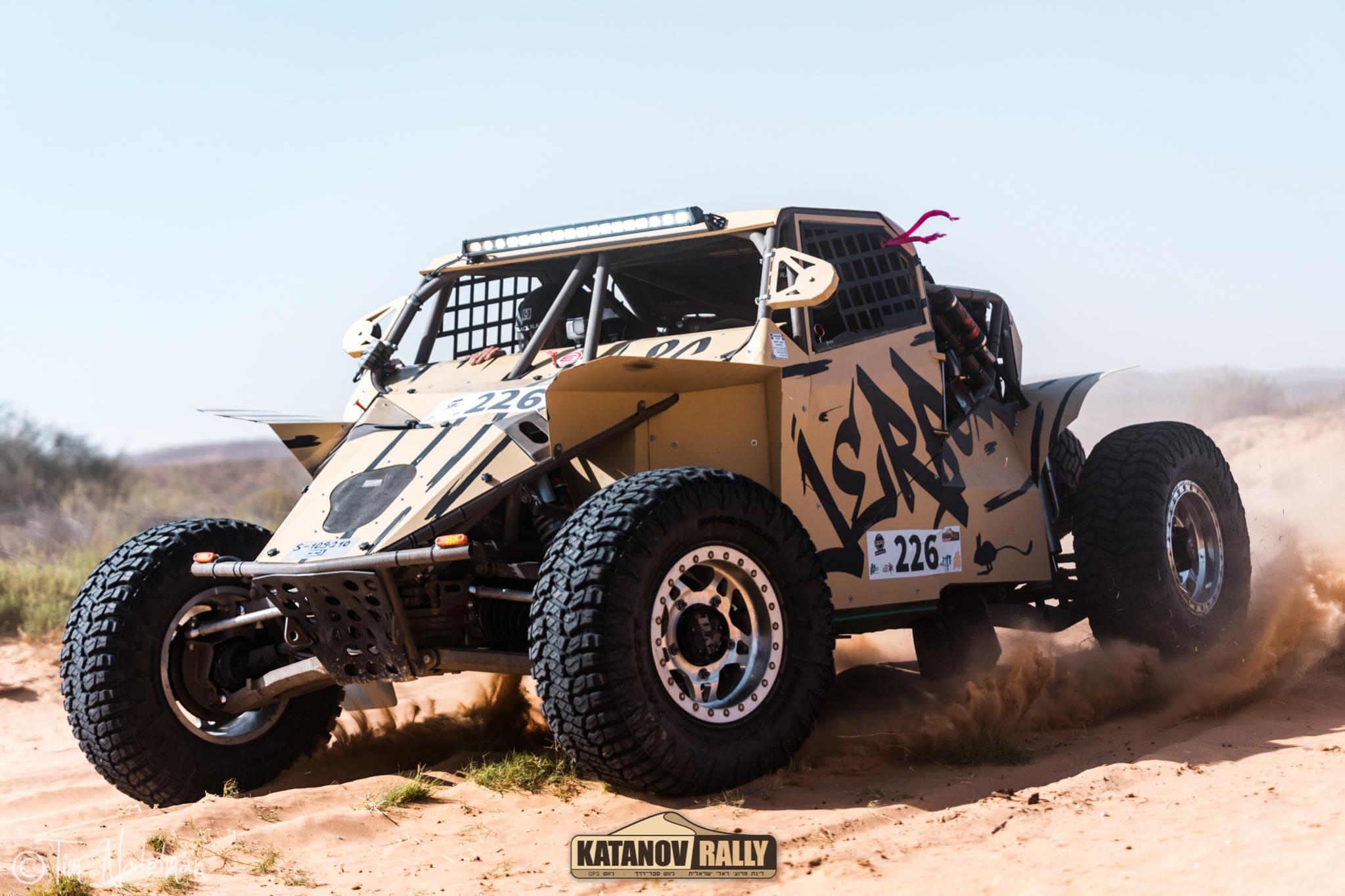

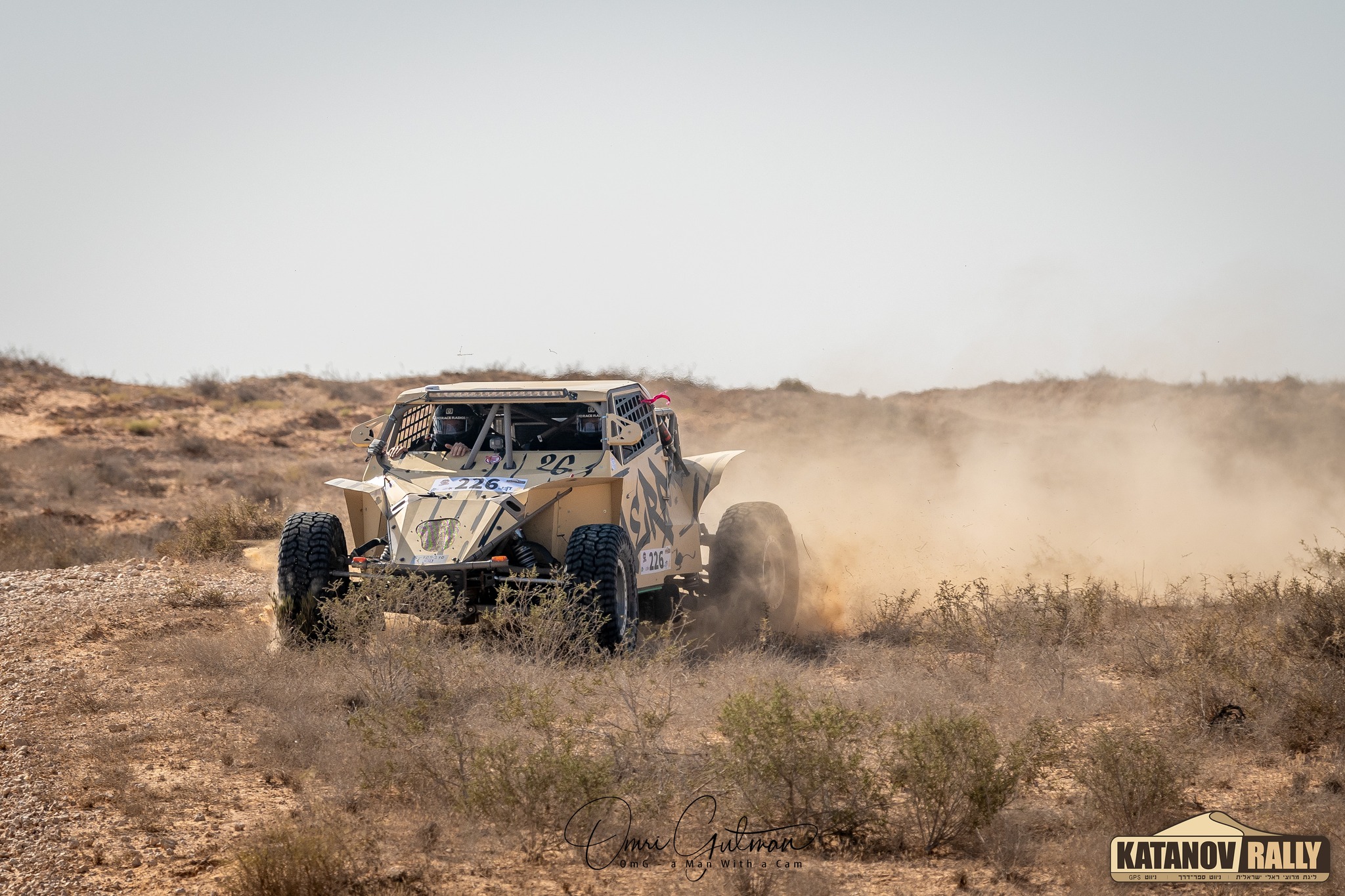

    ϊεγδ

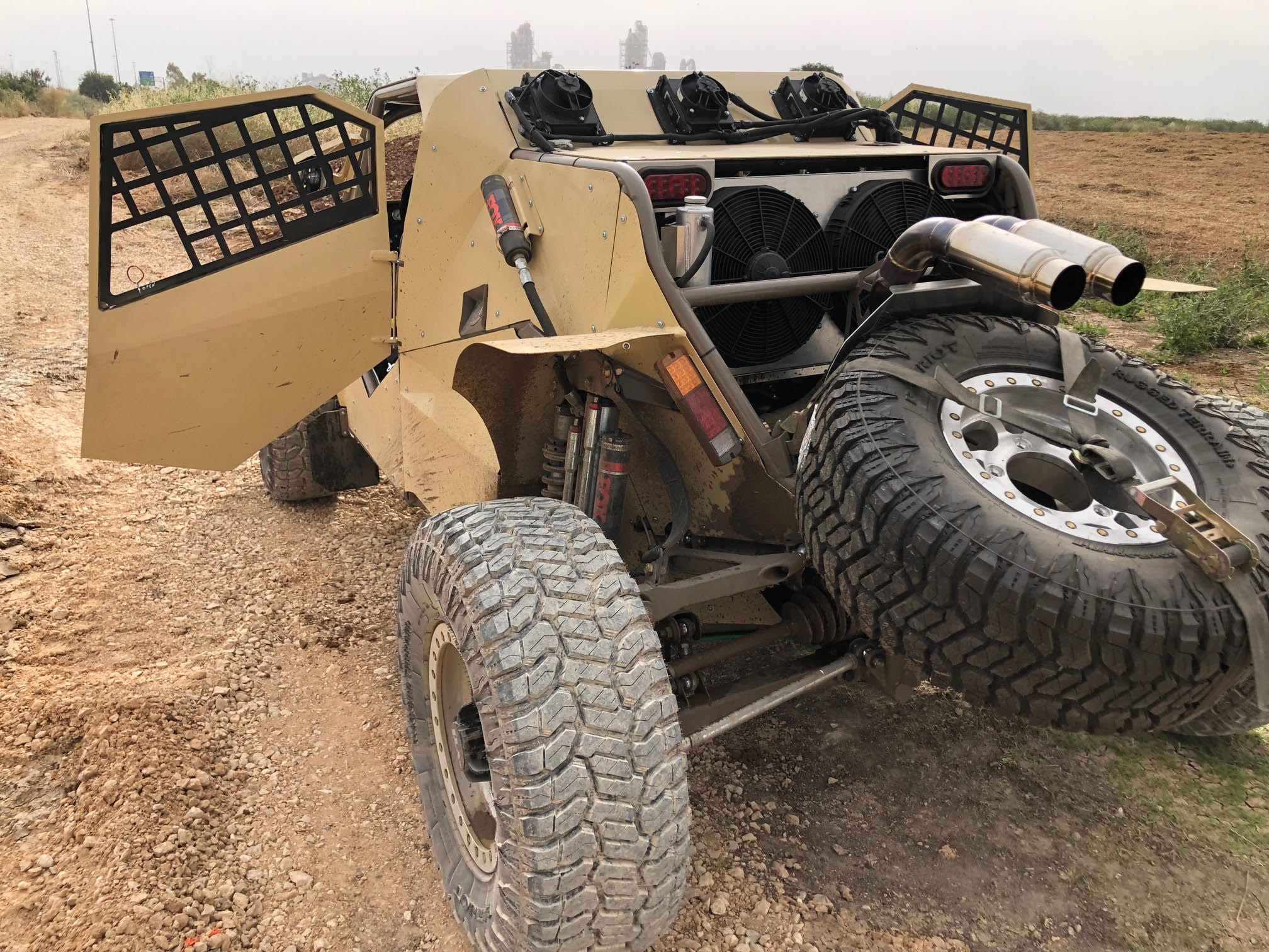

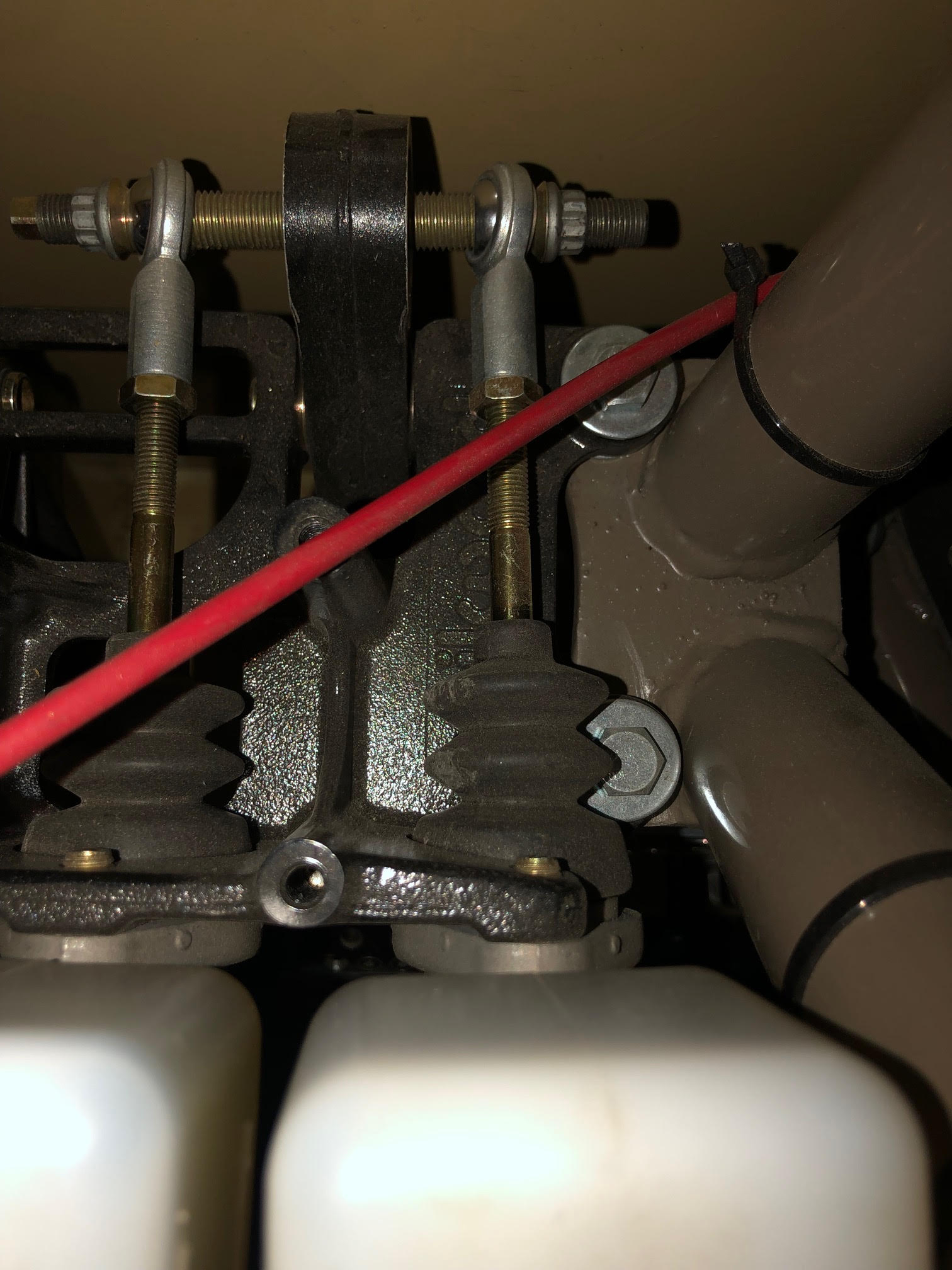

    διεν ην τηεϊ ΰζ πιφμϊι ΰϊ δξεξπθεν ετψχϊι ηιτειιν αλγι μδαιθ ξδ ξφα δξλμεμιν δπρϊψιν ξδςιο, ηευ ξδζςϊ ωξο ξεζψδ ξΰθν τιμθψ ωξο δξπες δλεμ πψΰδ ϊχιο ,ιαω εαξχεν.
    λΰαι δβα δϊηϊεο ΰτωψε μι μδξωικ ςεγ χφϊ , ξωηϊι ΰϊ φιψιεϊ δβμβμιν αβψιζ εμιττϊι ΰεϊο ατψιχωο θιιτ μρβιψδ δψξθιϊ.

    φιψιεϊ 35 ωιπιιν 300M -ηζχεϊ ξΰεγ εςξιγεϊ μξεξπθιν βαεδιν ,ηωεα ξΰεγ μρξο ΰεϊο αιξιο ΰε ωξΰμ αλγι μΰ μδϊχιο ΰεϊο αφγ δπβγι αθςεϊ ξδριαδ ωχιαμε μηεξψ ξεξπθ τιϊεμ μλιεεο ΰηγ ,δτιλϊ ξεξπθ δτιϊεμ ξημιωδ ξΰεγ ΰϊ δβμ, λξε λο ,αλγι μξπες χεψεζιδ ωϊϊτϊη αδξωκ μτιθιν αηεξψ εθψιβψ μδϊημϊ ργχ -ςγισ ξψΰω μξψεη ςμιδο ηεξψ ριλδ εμμλεγ ΰεϊε ςμ δβμ αςζψϊ θιιτ ςξιγ.
    βιψεζ λμ δτθξεϊ.
    αγιχϊ ξτμρ ωξπιν επεζμιν.
    δβα ξϊηιμ μγαψ ΰιϊι γψκ ψβμ ιξιο εζδ δζξο μρβεψ ΰϊ δαρθδ ,μΰ μτπι ωΰπςμ ΰϊ ξπεσ ημεχϊ δξεξπθ μαμξιν χγιξδ ΰηεψδ.
    αδψλαδ ωμ διψαες λιεεπϊι ξψΰω ΰϊ δξπεσ μξεξπθ ξεβαψ μβμβμιν δΰηεψιιν ςμ ηωαεο δχγξιιν - αωθη αε δΰηιζδ πξελδ ,μΰ ψεφιν ωδβμβμιν δχγξιιν ιπςμε μτπι δΰηεψιιν, ςγ βαεμ ξρειν, λι ΰηψϊ ΰιο δβδ. ςγ λξδ λεη αμιξδ ιςαεψ ΰηεψδ ςμ ηωαεο χγιξδ δεΰ δςγτδ ΰιωιϊ ωμ λμ ΰηγ αϊμεϊ ϊπΰι δΰηιζδ αωθη. πςιμϊ δΰηεψιιν χεγν βν ςεζψϊ μδιβει ιϊψ μξφαιν ξρειξιν, εωεα, ζε δςγτδ ΰιωιϊ εμΰ πεωΰ μειλεηιν ΰιο ρετιιν.
    αϊξεπδ ψεΰιν ΰϊ ζψες δψβμιϊ αΰξφς ,φιμιπγψ ιξιο μΰηεψι ,ωξΰμι μχγξι εφιψ δξπεσ δξχωψ απιδν, δπιϊο μλιεμ, ωμΰ ξηεμχ αωεεδ .

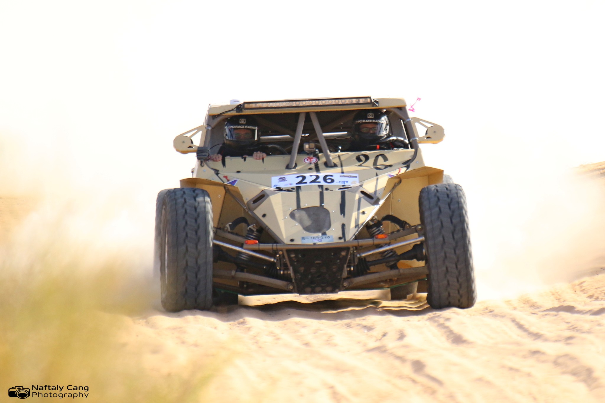

    ιερ ιγες αλιωεψιε δΰεξπεϊιιν , δεΰ δημιθ ωδιψαες πψΰδ λξε θπχ χθο εδαθιη μςφα με βψτιχδ ωϊωαεψ ΰϊ δμεχ δζδ. ξι ΰπι ωΰωτεθ? λμ ξδ ωχωεψ μφας,ςιφεα τηιν εβψτιχδ ζδ μΰ ΰπι ,ζδ ιερ. ΰπι ψχ ξτψις.
    ΰζ δεΰ χτυ μρλλδ δωαες εαιγε ηαιμϊ ξγαχεϊ . "ςωιπε" ημχ επιτβω ωεα μριιν λωιδιδ ζξο.
    δεΰ ΰεξψ ωφψικ μδερισ ςεγ φας ΰηγ ετριν περτιν τδ εων. ΰξψϊι με ωλο...

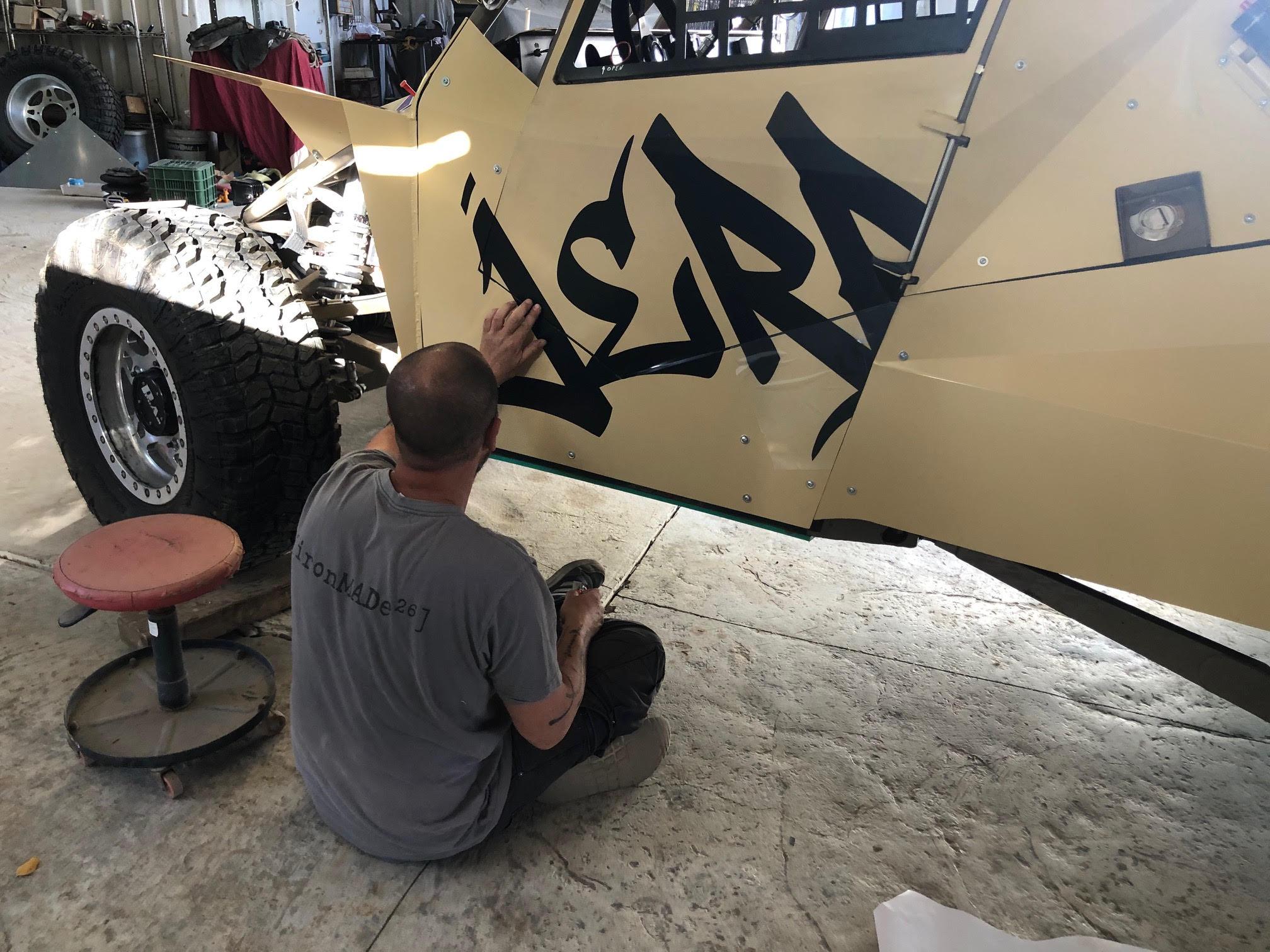

    ΰϊξεμ αραιαεϊ φΰμιν-ΰωμιν ,αηεν βδπι βδπν , θαιμϊ ΰω (ϊψϊι ξωξς)ψΰωεπδ μιψαες, ξψευ ωμ δΰηγ εδιηιγ γο χθπεα εμδχϊε , διδ ΰξεψ μδιβξψ αλ 300 χ"ξ ηγ ιεξι ΰκ ξτΰϊ δηεν χεφψ μ 240 . μπε δρτιχε δ 150 δψΰωεπιν μτπι δδζπχδ μχθς δΰηψεο ωμ δ90 χ"ξ δΰηψεπιν - πωψσ δπϊικ ωμ ΰηϊ ξξπιτεϊ δψΰγιθεψ-πϊικ ωμ 60 ΰξτψ- μΰ μχηϊι φ'ΰπρ αμδημισ ΰεϊε ,μξψεϊ ωδιδ μι ξρτιχ ζξο μςωεϊ ζΰϊ- γαψιν λΰμδ αεγχιν ααιϊ ,αωχθ αμι δμηυ ξραια-πϊικ λζδ μΰ πωψσ ρϊν.
    αλμ ζΰϊ ,εμξψεϊ ωδιιπε φψιλιν μςχεσ ηφι μδχδ αΰαχ πεψΰι αβμμ ωδεζπχπε αιο ωμεωϊ δΰηψεπιν ξϊεκ 40 ,διψαες χας ΰϊ δζξο δξδιψ αιεϊψ μ 150 χ"ξ δμμε, πηξγ αωαιμ δτςν δψΰωεπδ.
    ηθτπε τφφεϊ μβεσ εμφεεΰψ ,διψαες ηγ ξωξςιϊ μΰ ξϊΰιν μρβπεο ψΰμι ψιιγ ξγαψι λξε δφψςδ ,χτιφεϊ -πηιϊεϊ -πηιϊεϊ ΰσ -ηψιφιν ερμςιν ξτϊιςιν, ωαψε μπε ΰϊ δφεψδ,βν διψαες ηθσ λδεβο αξιβεπιν- δεΰ ξϊΰιν, εμων ζΰϊ παπδ ,μλιεεο ωαιμιν ωθεηιν ιεϊψ.ςν δψαδ ριαεαιν.
    αωαες δαΰ ,λωδφμζιερ χφϊ ιιψβς, ΰϊηιμ ατιψεχιν αλγι μαγεχ ξι πβγ ξι...
    χφϊ ϊξεπεϊ ξδφμξιν δπδγψιν ωαΰε αηεν δζδ μϊςγ. ϊεγδ βν μλν.

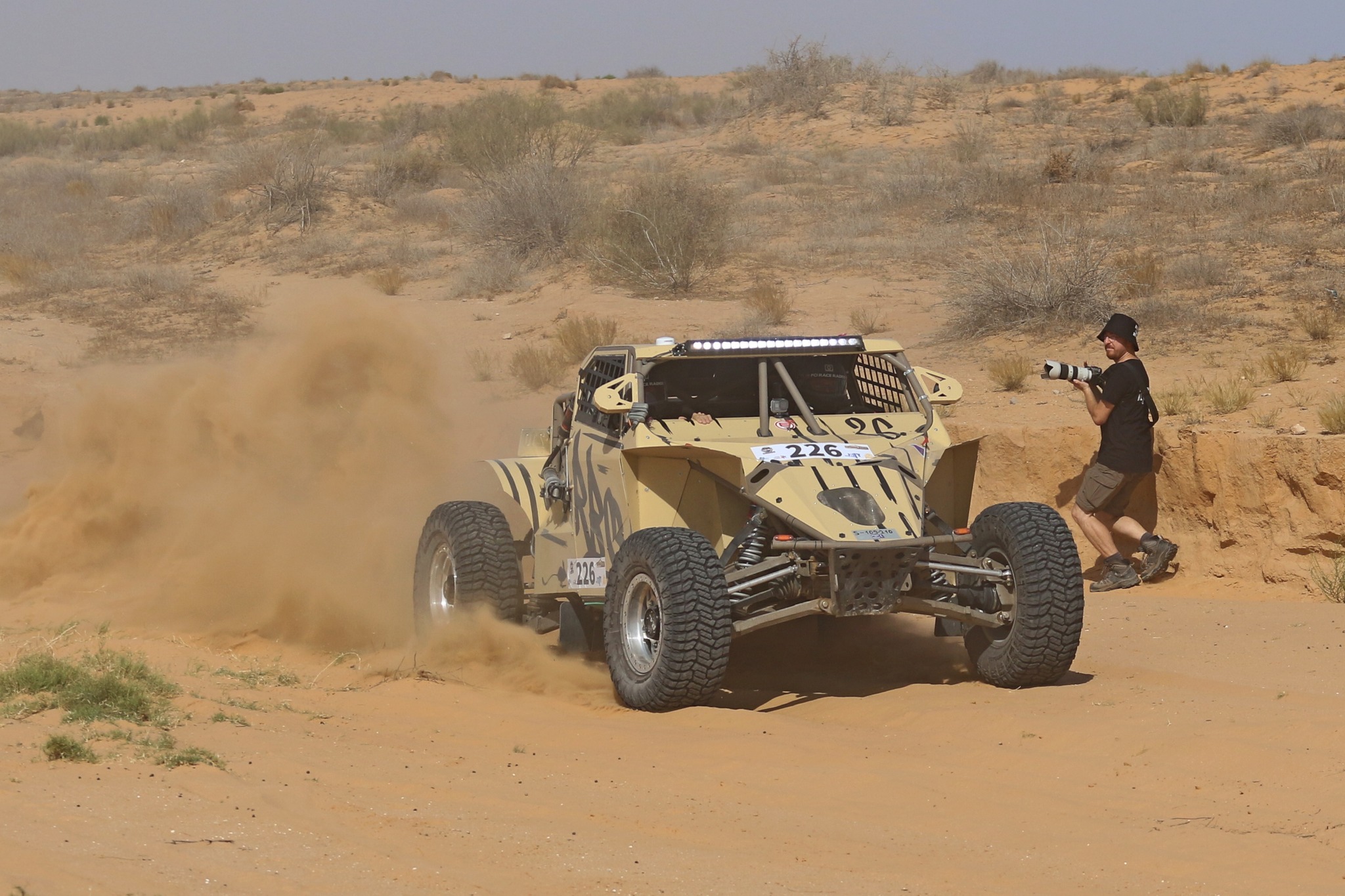

    ϊεγδ ηπο, μφςψι μΰ δτςμϊι ΰϊ ξφμξϊ δ GOPRO . ων διδ ΰτωψ μψΰεϊ ΰϊ δΰιπθπριαιεϊ ωμ δξψευ ,χφϊ χωδ μδςαιψ ζΰϊ αϊξεπεϊ ρθιμρ. δπδ ςεγ λξδ ωδφμηϊι μγεβ.
