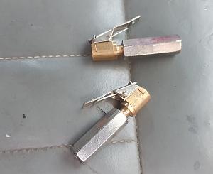

    йг тм дмб: оде аеъе щфцеш ваерй щтмйе ваееълн, щтмйе ау азг ма зщб мфрйлн? щарщйн щеамйн аълн щамеъ бсвреп "ъвйг, од тщйъ мв'йф??" еаъд бочен мтреъ "щъй ртймеъ еашбтд айрх'" терд "дрд ощде щбрйъй мбгй ощашйеъ щм фсемъ шфеайъ!". аж лжд. осев дгбшйн щаън аеошйн марщйн щдщлйрд рзъд тмйлн бжоп щдйън азшй 2 мйиш вемгсиаш емфът зщбън тм дгбш дваерй джд. йа аммд. аъд жд щзщб тм мдшлйб феъзп тм иобеп?? жд аъд???? щрйд, щма ъзиеу леейеъ бичс дгмчъ дощеаеъ, жд ащ!! жд зн!!!
    олйееп щарй щеам аж арй вн аъзйм: дгбш дшащеп дйд офзйъ мзх бцойвйн. щжд ощде чип абм оврйб. бжоп щзбшй дщчйте бофзйъй мзх одегшйн щм ARB арй дщчтъй лод щчмйн бтмй ачсфшс езйбшъй лжд щм ериймйн (жд дщн догтй авб, "лжд щм ериймйн" - ае барвмйъ "kaze shel ventilim") -
    https://www.aliexpress.com/item/1005...32872056%22%7D
    мдбшвд фщеид - елм ийем арй омбйщ аъ жд тм дерийм еъек 10 щрйеъ тм дщтеп йешг ммзх щарй шецд.

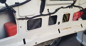

    етег гбш- арй фтн дзшбъй битеъ аъ длйсей щм гмъ ъа доитп щмй - аж тлщйе дйа ощощъ мцйег. бъек дгмъ йщ тшлъ тжшд шащерд, аъ зфйшд оъчфмъ мвзмйн, вжйд азъ дбшвд еазъ ма дбшвдClick image for larger version.

    ма ваерй бфщиеъе лое доври щм гешеп (щма шмеерий тбешй мошеъ щйщ мй феъзп ждд базешй дв'йф, лй арй феъз аъ дбйшеъ тн ибтъ ййтегйъ тм дацбт...), абм тгййп адбъй. ббчщд шч ъсбйш айк жд йешг "ммзх щаъд шецд" ема йеъш ожд.

    лое фтн- 20 щрйеъ доърд. жд ма огейч огтйъ абм жд тебг - елоебп щарй овбд аъ жд богйгд тн ог мзх.

    ъеош,
    ан арй обйп рлеп, озбшйн аъ жд мерийм едаейш фщеи йешг? сефшйн X щрйеъ блм вмвм, рлеп?!
    мод ощощ дзмч дощещд?

    ъеош,
    сбйеп
    ак ешч щйдйд рез мдзжйч, сев щм йгйъ. жд темд лод щчмйн блм зреъ фшжем
