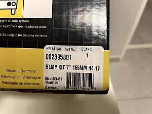

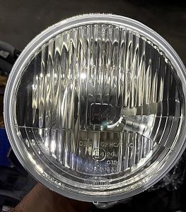

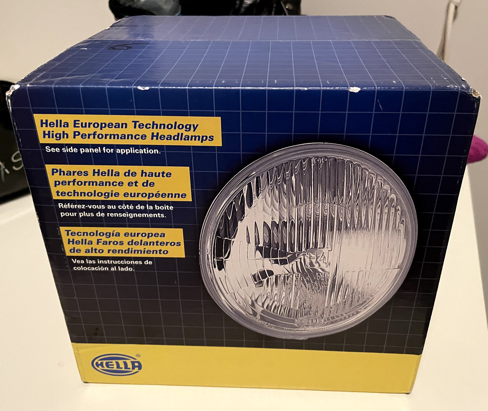

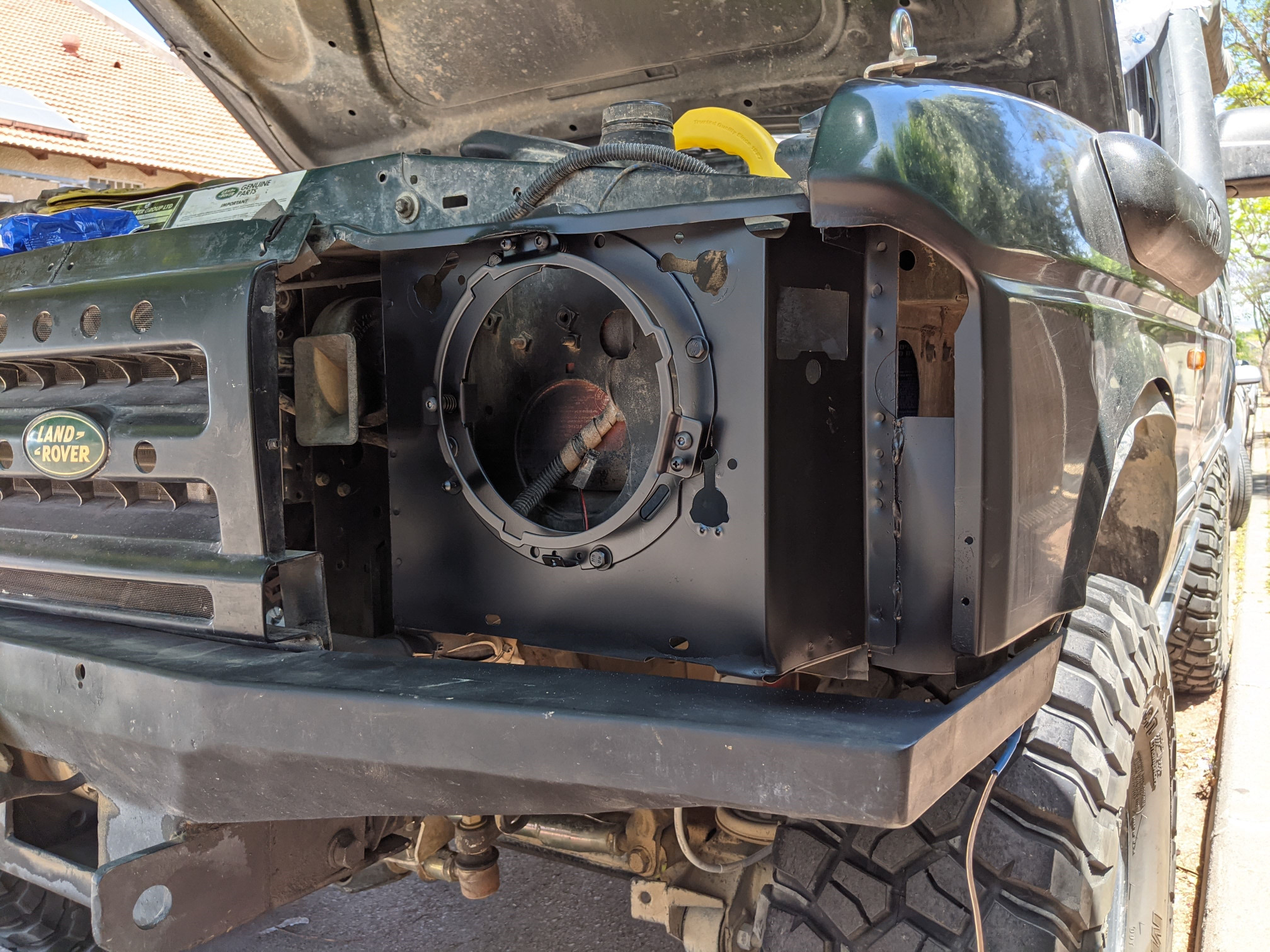

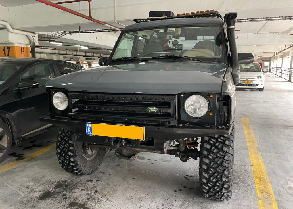

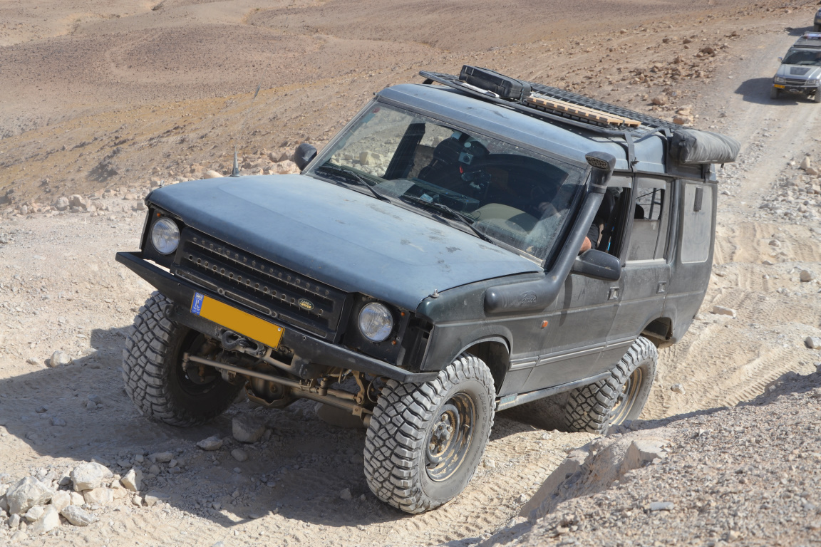

    αψιψϊ ξηγμ (πβζψ) δϊχπϊ τπριν ςβεμιν (ριχρ) ςμ γιρχαψι
    φιθεθ πλϊα αξχεψ ςμ ιγι ξεθι β. φτιδ αδεγςδ

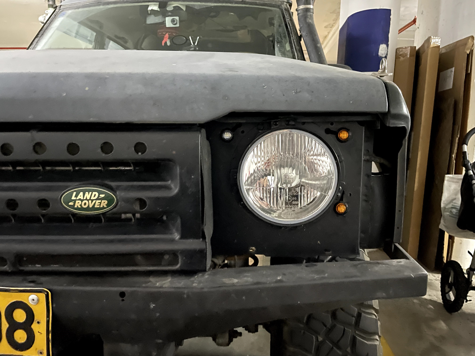

    πψΰδ μι ωΰημισ δτςν ΰϊ δτπριν δχγξιιν αΰετο ιζεν, δν λαψ ωψετιν μβξψι ξατπιν εξμΰιν ξιν ξδβωξιν
    τϊψεο μΰ μαςμι μα ημω:
    δραδ μτπριν ςβεμιν ΰεπιαψρμιιν 7" - λξε ωμ γιτπγψ, ριχρ εξβεεο ψλαιν χμΰριιν.
ID:	136726Click image for larger version.

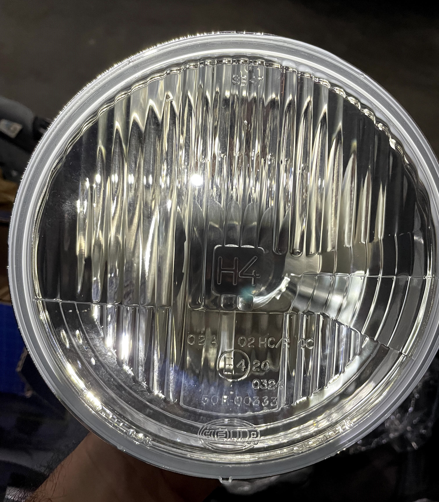

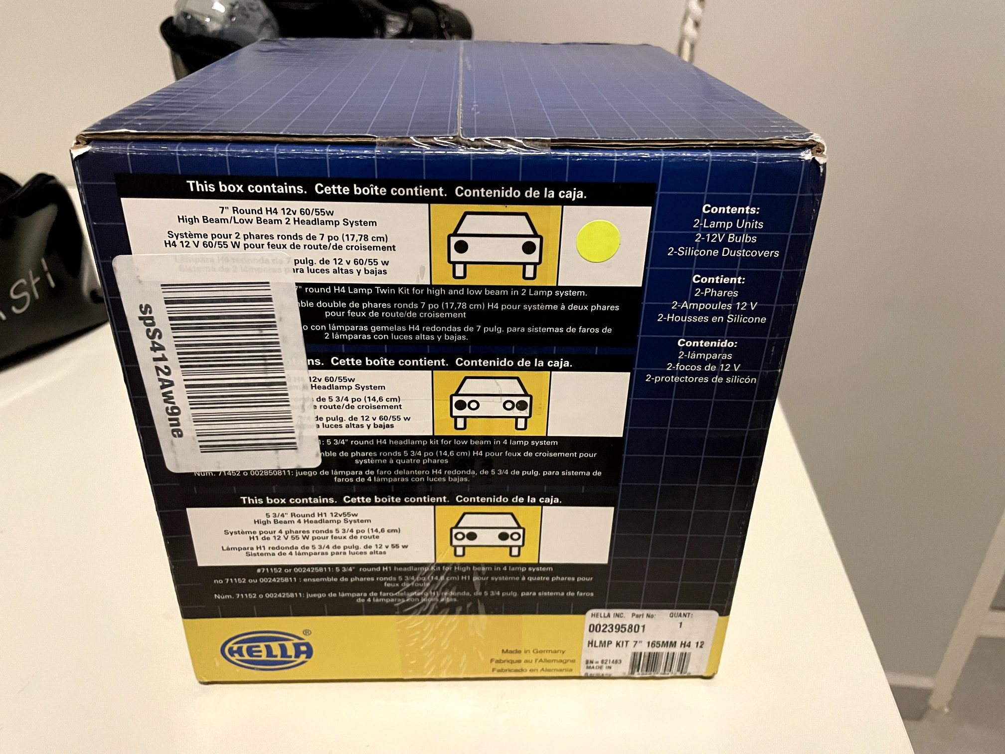

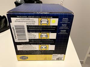

    HELLA 002395801 - χιθ τπρι δμεβο αϊχο ΰιψετΰι (ςεαψ θρθ αιωψΰμ):
    https://www.amazon.com/gp/product/B001G72SKQ

    αψιψϊ ξηγμ ϊβεαδ: ηεειεϊ μΰηψ ψλιωϊ γιρχαψι 98'
    πψΰδ ξβπια ξψηεχ, ΰαμ αϊξεπϊ ϊχψια πψΰδ χφϊ ξεζψ,
    μγςϊι, τπρ ζδδ ϊημιτι ςεμδ τηεϊ (εΰτιμε χιιν αΰψυ) ετηεϊ ςαεγδ.
    μλο φιιπϊι ωζδ μΰ μαςμι μα ημω - αδημθ τεβς αμεχ δξχεψι διτδτδ ωμ δγιρχε.
    ΰπι ΰιωιϊ λο ΰεδα ΰϊ δξψΰδ ωμ "ξχρ δζεςν" - λξδ ωτηεϊ τμρθιχιν.
    τπρ ΰηγ ΰν ΰπι μΰ θεςδ ςεμδ ραια 400ω"η αΰψυ.
    αςιιϊι μιιαεΰ λι φψικ μξφεΰ ρθ ωμ γβν LHD ωΰιο μξφεΰ αΰπβμιδ.
    εαρεσ βν πωΰψιν ςν ωμμ δτμρθιχιν δξεζψιν εδτψιλιν ωξηζιχιν ΰεϊν...

    μτΰβψε Q αζξπε διδ χιθ δραδ μςβεμιν ωλεμμ βν τμρθιχ ηιτει μλμ δατπελε, ΰιο λζδ μγιρχε?
    ΰαμ ΰν μκ αϊεψ αςμ δψλα ζδ θεα ξι ΰπηπε ωπϊεελη?

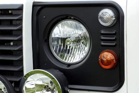

    ΰιωιϊπςαψϊι μwipac, βν ιφψο ωξζεδδ ςν δΰφεμδ δΰπβμιϊ.. ΰτιμε ιω μδν βψρδ ωιεφψδ αξιεηγ μηβιβεϊ 50 ων δγιτπγψ.
    βψρϊ svx.. μξιθα ζλψεπι.. διΰ αρβπεο ξςθ ξεγψπι ιεϊψ... δτιζεψ/ξιχεγ πςωδ ςι δψτμχθεψ εΰϊ δζλελιϊ δ"βαωεωιϊ" ωιω αδμδ .. ξημισ τεμιχψαεπθ ωχεσ μβξψι.
    βν ζεμ ξωξςεϊιϊ.. εβν lhd... εβν ξλιμεϊ ξχεν ιιςεγι μΰεψ ηπιιδ αϊεκ δϊΰεψδ δψΰωιϊ.

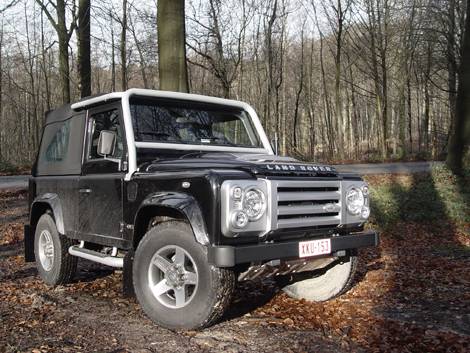

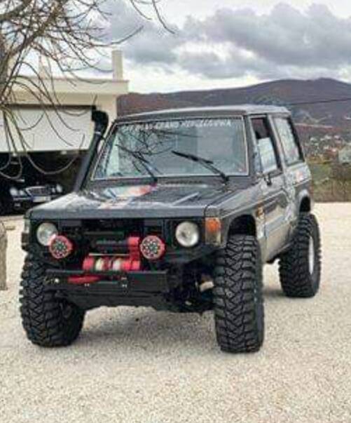

    https://www.ebay.com/itm/LAND-ROVER-...-127635-2958-0

    αψιψϊ ξηγμ ϊβεαδ: (πβζψ) δϊχπϊ τπριν ςβεμιν (ριχρ) ςμ γιρχαψι
    ΰεμι ηιτει λζδ ιλεμ μδωμιν ΰϊ δηρψ(ηρψ αςιπι
    https://www.ebay.com/itm/Discovery-1...-127635-2958-0

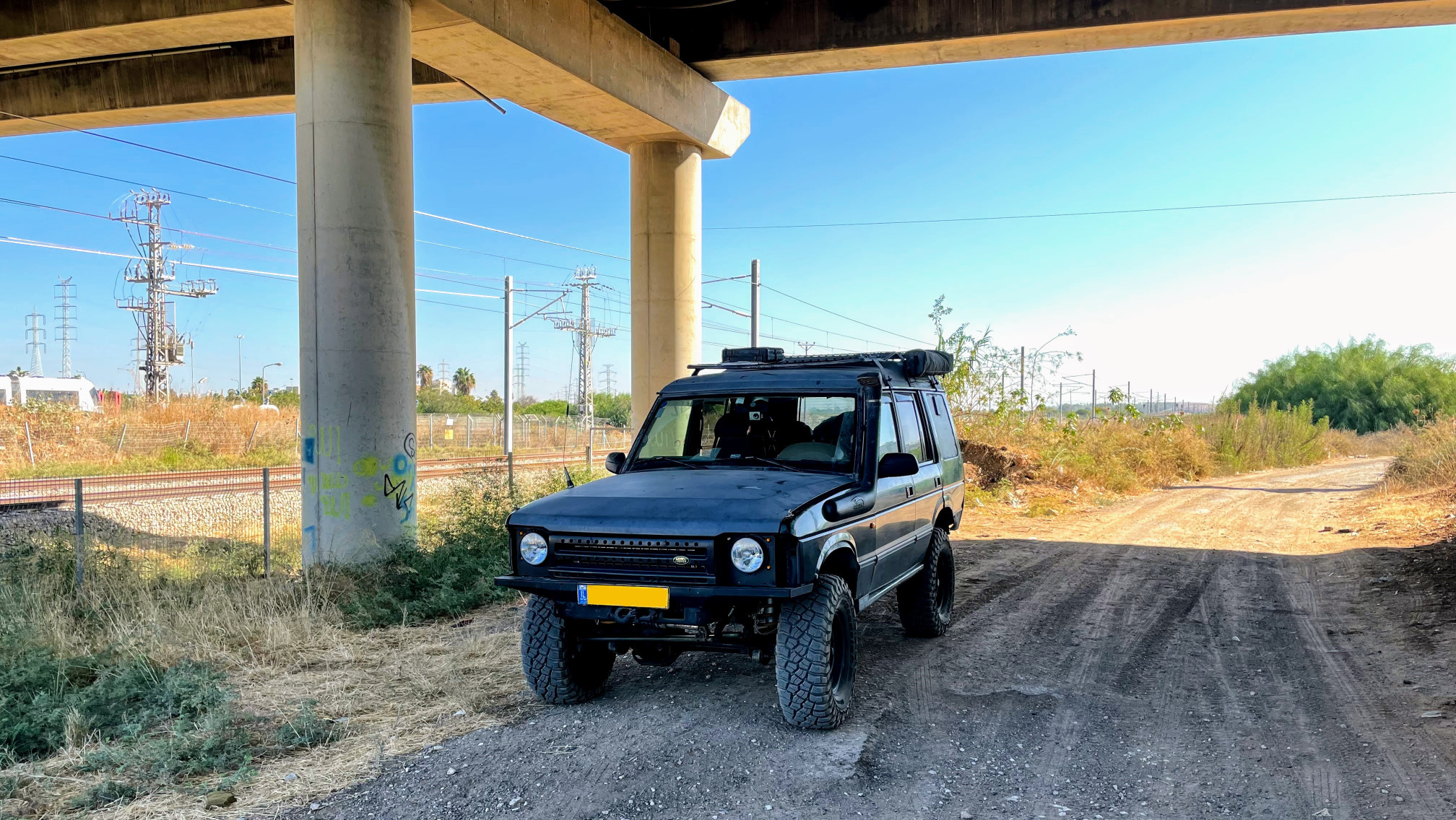

    τΰβ'ψε γεψ 1..
    Sent from my SM-J510H using Tapatalk
