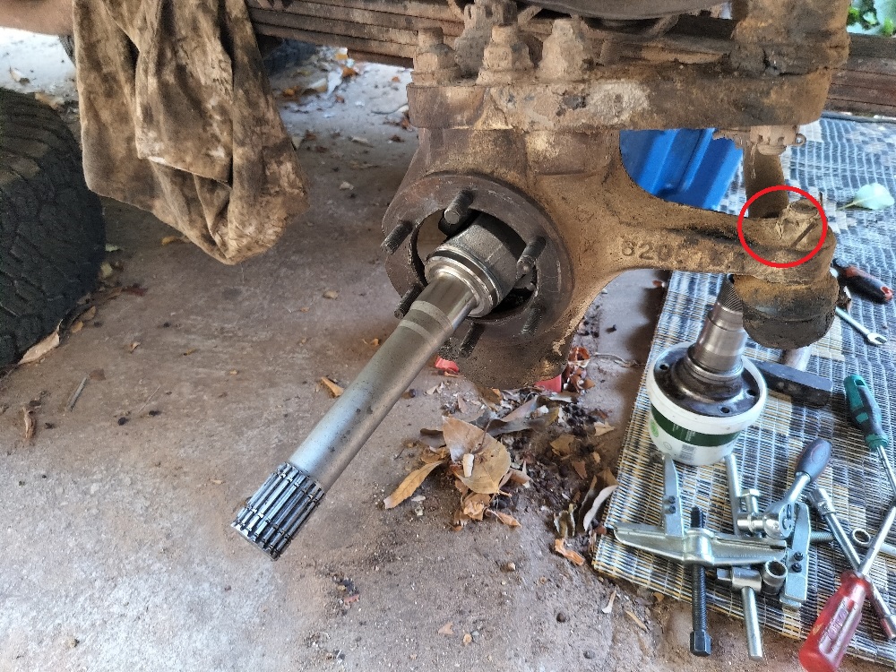

  8. #648
    αψιψϊ ξηγμ ϊβεαδ: δτϊψεο μξωαψ δγιεψ - Chevy Van Quigley 4x4
    ζδ πψΰδ λΰιμε ιω λΰο ργχ:
    ααψλδ,
    ΰμλρ
    μΰ δαπϊι
  10. #650
    φιθεθ πλϊα αξχεψ ςμ ιγι ishc φτιδ αδεγςδ
    μΰ δαπϊι
    πψΰδ ωιω ργχ χθο ατιπδ δωξΰμιϊ δϊηϊεπδ ωμ δΰεν δξεχσ αςιβεμ

    ζδ δτιο τφιμ μΰαθηδ
