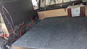

    арй цшйк мдзмйу оцбш цшлрйн, еарй шецд мдрцм аъ дджгореъ мщгшв аъ дзйееи еойчен доцбш.
    арй обйп оти оаг бзщом лк щащоз млм тцд.
    доцб лшвт деа щоъзъ молсд дорет оеъчръ отшлъ рйдем оцбшйн щм ibs:

    доцбш дощрй ооечн лшвт башвж цоег мзмеп бзмч дфрйой еамйе озебшйн вн лбмйн щожйрйн аеъе офарм семашй щтм двв.(бъоерд деа оешн лгй мшаеъ аъ дзйееи):
    одоцбш йеца зйееи мчефсъ фйежйн щооечоъ бзмч дщоамй дазешй еоорд йеца зйееи моъвйн емочшш:
    олйееп щарй шецд мджйж аъ доцбш оочеое миебъ ойлм ойн, йщ мй щъй аефцйеъ:
    оъзъ молсд дорет:
    обзйръ рйцем очен - оъзъ молсд дорет жд айгамй, абм жд чцъ овбйм аеъй обзйръ вегм доцбшйн.
    зсшеп ресу жд щтг лод щарй обйп аамх мтщеъ зйееи згщ.
    зех ожд йщ мй лод щамеъ:
    1. дан дошзч двгем щм дзйееи одоцбш щоъзъ молсд дорет тг мочшш щйещб бзмч дазешй щм дашвж деа бтййъй? (офмй оъз еламд..).
    2. дан йщ бтйд мочн оцбшй в'м оъзъ молсд дорет?

    зщбъй тм афщшеъ мрцм аеъе тлщйе емзбш аеъе мзйееи дчййн бочен доцбш, еооре мдецйа зйееи ам дойчен дзгщ щм доцб оъзъ мфйежйн.
    дйъшеп деа щма ацишк мзееи озгщ аъ длбмйн очгоъ дшлб машвж.
    щамеъ:
    3. оод щарй обйп отшлъ рйдем доцбшйн щм ibs ма тещд аъ аеъд тбегд щтещд оитп dc2dc бдчщш щм оцбшйн осевйн щерйн. - дан йщ бтйд мдесйу аъ дdc2dc азшй отшлъ дibs? дан жд йъшен?
    4. дан йщ зсшеп обзйръ дтеос тм дамишриеш ае йтймеъ ддитрд лащш оцбш роца лмлк шзеч?

    арй зежш тм щмещ щамеъ щзщебеъ мй еащоз оаг ан ойщде щобйп бзщом блм жаъ йъййзс амйдп:
    1. ан арй оъчйп аъ доцбш бъа дорет - дан дошзч двгем щм дзйееи одоцбш щоъзъ молсд дорет тг мочшш щйещб бзмч дазешй щм дашвж деа бтййъй? (офмй оъз еламд..).
    2. ан арй оъчйп аъ доцб бзмч дазшей щм дашвж - дан йщ зсшеп обзйръ дтеос тм дамишриеш ае йтймеъ ддитрд лащш оцбш роца лмлк шзеч?
    ъегд шбд!
