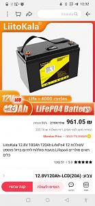

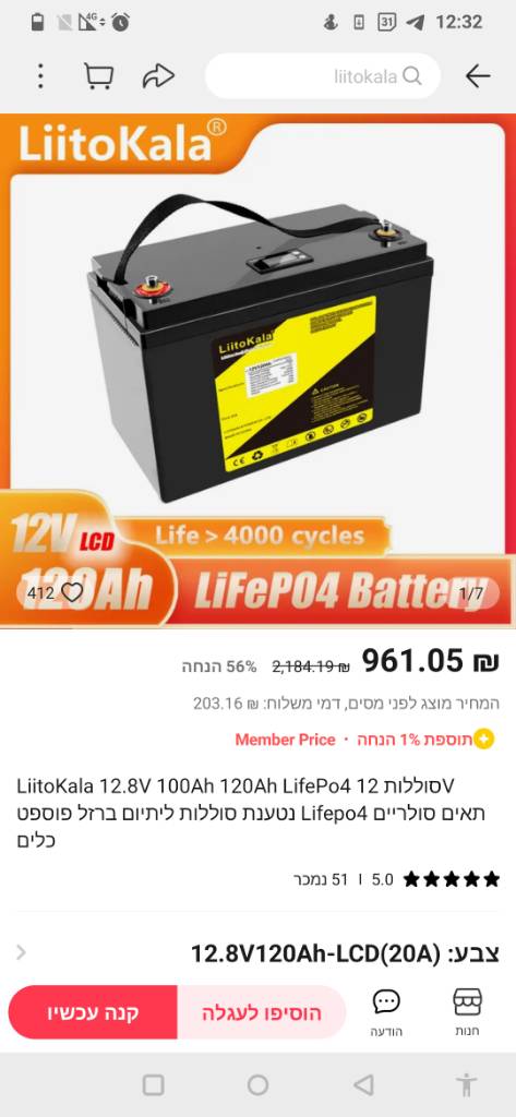

    емфрй щоабзрйн мй, ртщд аъ жд йтйм: ъоереъ, ббчщд.
    бшйшъ озгм ъвебд: джоръ оцбш цшлрйн lifepo4 отмй ачсфшс?
    ацмй дмйрч рфъз шч гшк дафмйчцйд. блм аефп деа оебйм моецш дба, 1100 щчмйн лемм ощмез.
