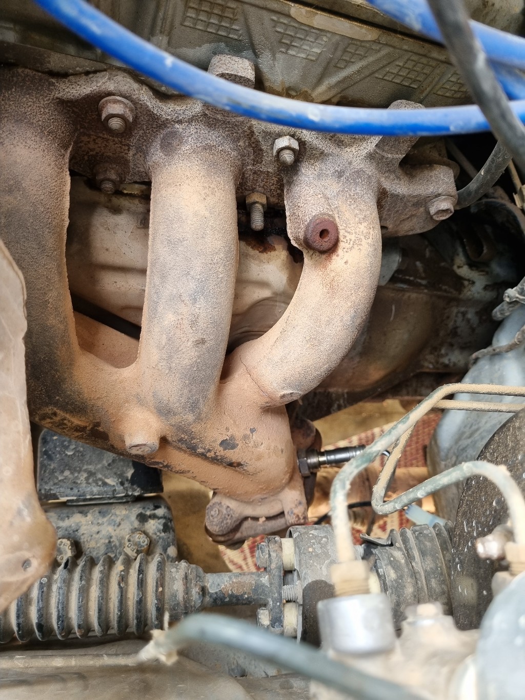

    αψιψϊ ξηγμ ΰιτδ ξεφΰιν ΰμχθψεγεϊ μιφιχδ?
    δι,
    ιω μι ργχ αρςτϊ δτμιθδ ωμ δειθψδ.
    δαπϊι ωπιϊο μψϊκ αςζψϊ ΰμχθψεγεϊ μιφιχδ...
    ξιωδε ιεγς μεξψ ξδ αγιεχ μητω εδιλο (ρεβ ρτφιτι? )?

    ιω μι λξδ ΰμχθψεγεϊ αεγγεϊ , μΰ ζελψ αγιεχ ΰιζδ, ΰεμι 7020?
    ξΰιτδ ΰϊδ αΰψυ?
    six in a row make you go
    μψϊκ ιφιχδ μξιθα δαπϊι ζδ μΰ αΰεϊδ ψξϊ ξιεξπεϊ ωμ μδηζιχ ΰμχθψεγδ.
    ΰϊδ φψικ μγςϊ ΰιζε ιφιχδ ζε εΰζ μδαιο ΰϊ δθλπιχδ ωξϊΰιξδ μδ.
    ςν λμ δδςψλδ μιλεμεϊ ωμκ ΰπι ηεωα ωςγισ μκ μωμν λξδ ξςεϊ εμϊϊ μαςμ ξχφες ξιεξο.
    ΰν ιω μκ γψκ μγςϊ ΰιζε ιφιχδ ζε ξξι ωλαψ ϊιχο ΰε ΰηϊ γτεχδ ωΰτωψ μχγεη ζδ ιςζεψ ξΰεγ.
    δϊδμικ ιγψεω ηιξεν ξεχγν εωμιθδ ςμ θξτψθεψϊ δημχ αζξο δϊδμικ.
    μΰ ϊδμικ τωεθ αωαιμ ξι ωΰιο με λμ δλμιν εμΰ ξϊςρχ αζδ λξχφες.
    πρδ μγαψ ςν μεψιδ μτπι ωΰϊδ ξχαμ δημθδ.

    ρςψ, ΰπι ιλεμ μδϊιιςυ ςν ΰαΰ ωμι. δεΰ ψιϊκ λξδ ελξδ ιφιχεϊ αηιιε.
    ωμη μι ϊξεπδ αψεψδ ωμ δργχ εΰψΰδ με.

    ζδ δργχ:
    ΰιλεϊ ξςθ θεαδ ιεϊψ:
    αψιψϊ ξηγμ ϊβεαδ: ΰιτδ ξεφΰιν ΰμχθψεγεϊ μιφιχδ?
    ρςψ ,
    αξιγδ εϊψφδ μϊχο ΰφμ αςμ ξχφες ,
    ζιε τεψϊ μδςψλϊι ιϊο μκ ξςπδ μργχ ωιω αρςτϊ.

    διι ρςψ, πλεο ωζε μΰ ριαϊ δωψωεψ ΰαμ ψΰιϊι φεψκ μδΰιψ.
    ξπριεπι εμγςϊι ςγισ μαζαζ λρσ αξχψδ δζδ ξΰωψ ζξο ελερεϊ ψεη μξϊ.
    δπιριεο ξψΰδ ωΰηψι ωδργχ δψΰωεο ξετις ςγ μδημισ μρςτϊ ηγωδ (μΰ ηρψ λΰμε αωεχ δΰτθψ ξψχθ εδο ζεμεϊ ξωξςεϊιϊ ξδιφιχδ δξχεψιϊ).
    δο ξϊηιμεϊ μδιργχ αλμ ξιπι ξχεξεϊ εζε ρβδ ωμΰ πβξψϊ ςν τιψεχιν εϊιχεπιν.

    τωεθ φψικ μαφς ΰϊ ζδ λξε ωφψικ.
    δξερλπιχ ωμι τιψχ ρςτϊ ργεχδ εϊιχο εζδ δηζιχ ωπιν. μΰ ιεγς ςν ΰιζδ ΰμχθψεγδ.

    ιω αηεμεο ΰϊ πηεν ΰβζεζιν , ΰϊδ ιλεμ μδαιΰ με ΰϊ δρψςτϊ ξτεψχϊ μψιϊεη.
    δφμιη μϊχο μι εμλξδ ηαψιν ρςτεϊ.

    αβγεμ, φψικ μαγεχ ΰν ζε ιφιψδ ΰτεψδ ΰε ιφιχϊ αψζμ.
    φψικ μχγεη ηεψ αχφεεϊ δργχιν λγι μξπες δξωκ δϊτωθεϊ.
    μηψευ ξςθ ΰϊ ργχ.
    μηξν ΰϊ δρςτϊ.
    μψϊκ.
    ζδ μτηεϊ δδεψΰεϊ ξΰαΰ

    ιλεμ μδιεϊ ωΰϊν φεγχιν.
    δπιριεο ωμι ςν διφιχεϊ ωμ ρεζεχι ωξψβς ωδϊηιμ ργχ ΰηγ ζδ λαψ ΰαεγ ειτβεω ΰεϊκ αδξωκ.
    ΰπι ξδξψ ωρςψ ιϊΰξυ ςλωιε μαγεχ..
    δτεκ μξδ ωδϊλεεπϊι λωδΰψϊι ξπριεπι.
    ΰφμκ ζδ λπψΰδ ιφιχδ ΰτεψδ ωπεθδ μδιργχ αριεν δψιϊεκ.
    ξδ ωφηι ψων ζδ βν ξδ ωΰπι ξλιψ εβν ΰζ ζδ γεψω πριεο ΰτιμε αιφιχδ ωηεψδ. ιφιχδ ΰτεψδ δψαδ ιεϊψ ξΰϊβψϊ.
    ξδηεψιν δΰμε αχφεϊ δργχ ΰτωψ μδαιο ΰιζε ιφιχδ ζε. ΰνεψδ ϊϊο ηεξψ ΰαχϊι εωηεψδ ωααιν.

    ΰφμι ζδ ξζξο μΰ ιφιχδ...
    ρςψ. ςζεα ΰεϊκ ξδψτϊχΰεϊ. λξεϊ δρςτεϊ ωμΰ δηζιχε μΰηψ ϊιχεο βγεμδ ξλξεϊ δρςτεϊ ωλο. δδαγμ αιο ηεξψ δψιϊεκ μαιο δαψζμ ιεφψ ξΰξφιν εζδ πεςγ μλιωμεο - ωδεΰ ρεσ ιγες ςν ξεςγ μΰ ιγες.
    ζε μΰ ρςτϊ ωμ ΰιζδ ξπες θψχθεψ πγιψ ξηγ εςν ςεαι γετο βγεμ ξΰιγκ. ρςτϊ ξτιψεχ ϊςμδ μκ τηεϊ ξδδψτϊχδ δζε. ΰε ωϊχπδ ρςτϊ ΰτθψξψχθ θεαδ εζδε.
    ΰρσ.
    ΰιο ϊλπιϊ. ηιιν. πχεγδ.

    βν ΰϊδ ΰρσ? ςλωιε δεΰ ξελψη μπρεϊ...
    ΰπι αςγ ΰβα.

    ΰϊν λπψΰδ ωληϊν ςν ξι ΰϊν ξγαψιν. δαο ΰγν δξφιΰ ΰϊ ςφξε ξηγω λωΰξψε με ωΰιο ημχι τμρθιχδ μγιρχαψι 1, ειιφψ αςφξε ξΰτρ ξτιαψβμρ.
    ΰσ ΰηγ ςεγ μΰ ξϊ ξργχ αρςτϊ.

    απιβεγ μφιτιεϊ, ΰπι ξητω ρςτϊ ηγωδ, ΰςγλο αδξωκ.
