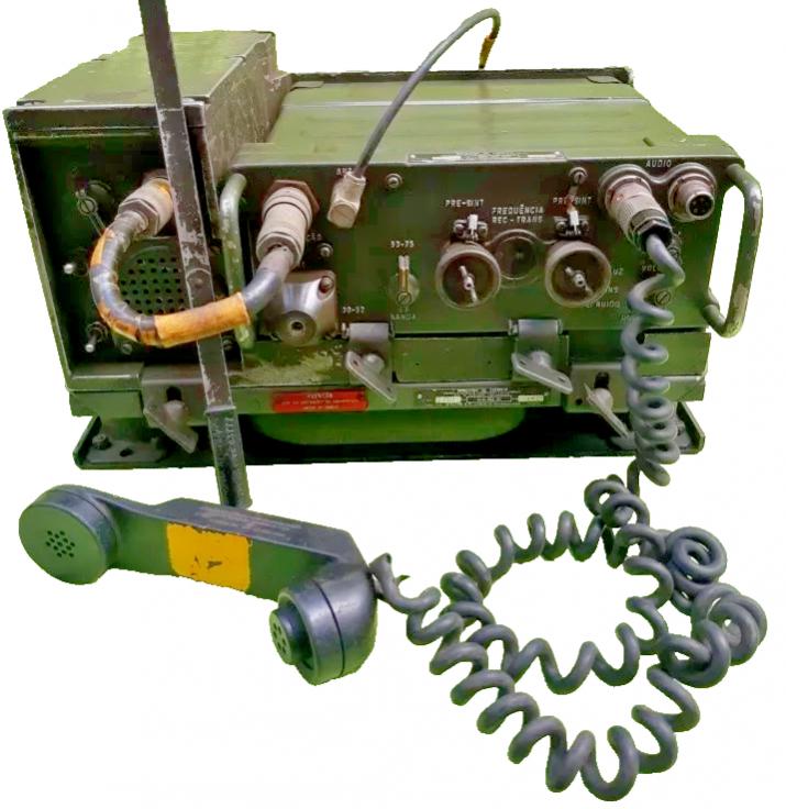

    дрд:
    дъзъеп: очбт илрй мойъчеп VRC
    баоцт: оъан
    тмйеп: оч 77
