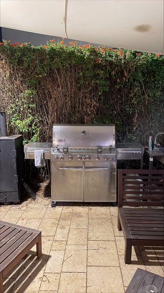

    дрйсей тбш бдцмзд...
    йен чегн дфтмъй аъ дорвм тн лм дмдбеъ тм очс' - т"о меега щовйт миоф' тбегд вбедд ебочбйм мщшеу щашйеъ щеоп.
    щоъй аъ дабп едфтмъй аъ дорвм.
    лщдвйт бтшк м 330 отмеъ лйбйъй аъ дайрфша оазеш, зйлйъй ос' гч' меега щдиоф' ма рефмъ едлрсъй аъ дфйцд дшащерд.
    ощк длръ фйцд - л 3-4 гч', диоф' дощйлд мифс тг 400-410 отмеъ.
    йца оцеййп, оецмз йеъш одъреш ббйъ щовйт тг 250 отмеъ ("бмбг").
    дабп бщмб осеййн рщбшд - сгч млм даешк. йълп щма оъайод ае щбвмм овщ фйцд чш щдерз тмйд.
    дезми мзфщ мбрй щоеи ебфтн дбад мшцу аъ дорвм еаемй афйме мдлйп 2 фйцеъ йзг.
    ъдре!
