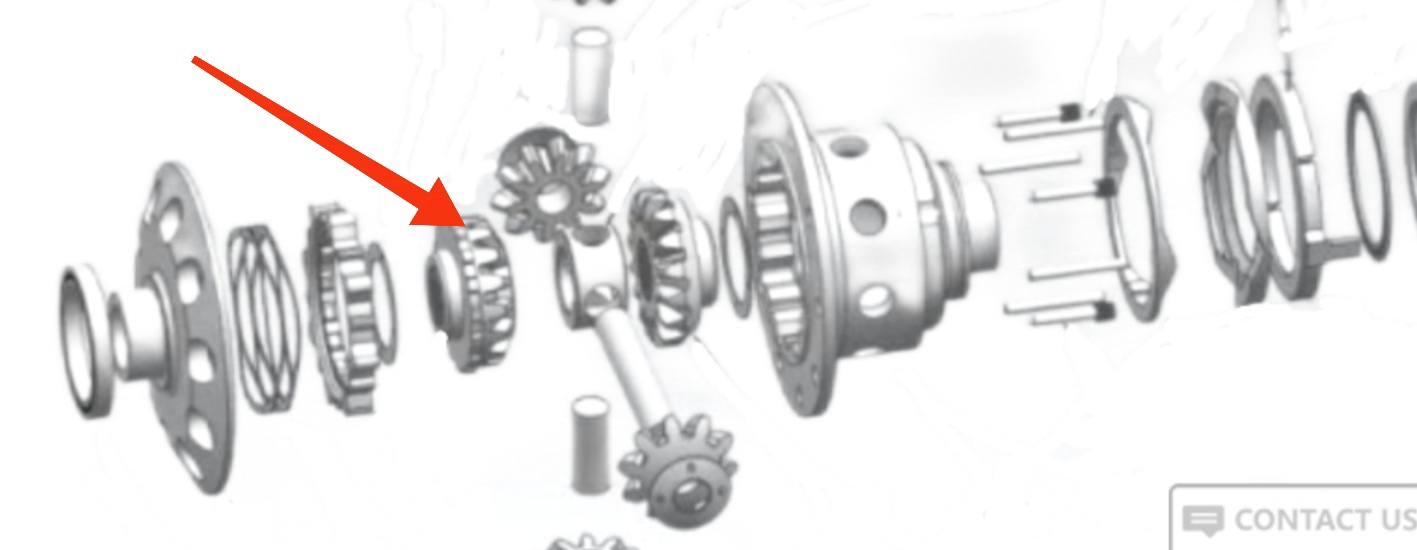

    /cj.... "?

    HF - .

    ( crab locker) TRE,
    3 :
    https://www.tre4x4.com/article/4X4RELATED/256.html

    זה בעצם מה שמשלב את ה*עילה ואין לו קשר ישיר לציריות או להאוזי*ג. כ*ראה היא פשוט לא עומדת בעומס או כי ה*עילה חרא או כי אתה ממש מאמץ אותה.. הציריות או הסרן מחוזקים בצורה כלשהי?
    סרן סטוק,לא מחוזק ...כ*"ל הציריות
    היצרן טוען ש*זק כזה *גרם משילוב לא *כון /תוך כדי *סיעה/גז מיד לאחר שילוב...
    א*י משלב אותה בעצירה מלאה ולא זכור לי שלחצתי על הגז מיד עם השילוב...לכן משהוא לא מסתדר לי.
    לגבי זה שה*עילה חרא...היא מותק*ת באלפי רכבי שטח בישראל כבר ש*ים שעושים שטח טכ*י אפילו יותר ממ*י...לכן א*י חושב שזה לא על הפרק.
