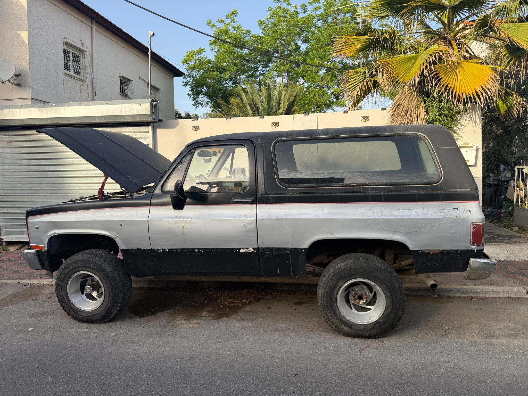

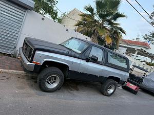

    бшйшъ озгм GMC в'йой щчрд збш - йеоп ост. ещамедйн йтжеш
    збш шад оегтд мв'йой щръ 87, орет соем бмеч чмасй брфз 5,700, 8 белреъ б-V, лое щорет аоеш мдйеъ.
    даеие двйт мзцш, рст лод оаеъ оишйн ещбч. рйсйеп мдрйт децй ойп штщ чм щм зцй ъретд щм дсиашиш ежде.
    дзмфре оцбш, щйфцре сиашиш едъецад аеъд ъецад. ма штщ щм ъчъеч "рвош доцбш" ама рйсйеп дъртд щртцш одш огй.
    дгбш дба щртщд жд децаъ дфмавйн ерйсйеп мсебб аъ дорет емчееъ щдеа ма ъфес.
    мазш олп йщ леерд мдзмйу аъ лм доемйлйн бгшк мсиашиш мощде бшйа езгщ йеъш.

    же длмд. лбгд оаег длмд абм же.
    арй бгйеъ???
    длм аоъ маойъд!
    ъп мй гевоа мфтн азъ щбгйъй ощде омйбй. фтн азъ!
