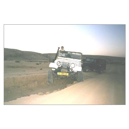

    чрйъй аъ дв'йф бйен шбйтй, тбш йфд бгйчд болеп, бщбъ сйбеб бгйереъ едсимйийн бгйф' дазешй (грд44) дъфцзе. ма ртйн абм вн ма реша щлп, ллъеб, дълееръй мщйн щн ртймд вн ллд. мозшъ деъчрд щн гишейи мечш азешйъ. лод зегщйн аз"л йгйгд дбйад мй мечшййи оашд"б мсшп дчгой. бтшк баеъе жоп ресфд лрръ сефшеейрх' S9000 згщд ещрешчм зйцерй, лое щшеайн бъоерд одоцмтеъ, ъецшъ бйъ.
    лъбд тм брййъ дщрешчм:
    http://www.jeepolog.com/jp_archive/j...e_snorkel.html
    оаезш йеъш вймйъй щдщрешчм дзйцерй, отбш мдйеъе олетш, фвйт мфвйтеъ цг еротк мй ботмд озом лщдв'йф дщъфщу чцъ тм дчйш. бочен мъчп аеъе мчзъй аъ дцйреш оосрп даеейш едлрсъй аеъе гшк дзеш щдйд щййк бочеш морет доаеешш щм дзйоен дфрйой етлщйе дорет щеаб аеейш оъзъ мгщ бешг отм швмй дрест.
    мазш лщрд езцй щм щйоещ бв'йф боцбе дсвеш, чйбмъй шлб одтбегд, дв'йф дфк мшлб сфеши мсефй щбет ебщмб жд, дешгъй аъ свйшъ доълъ ещоъй тмйе бшжри чйх бочен.
