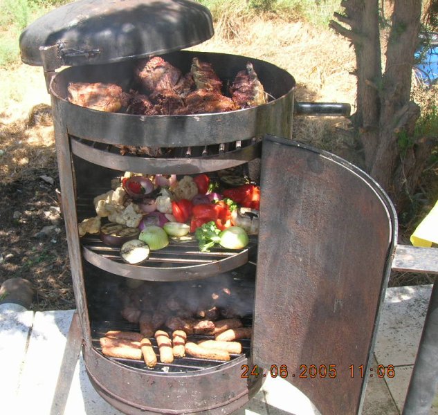

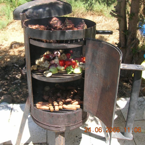

    жаъ отщръ вшйм щбрйъй огег ойн зойн.
    ма оощ ишзъй мцбет аеъд лй дзен едтебгд щдйа бзех йдшсе лм цбт. лп рйчйъй аеъд лод щафщш озмегд т"й обшщъ озебшъ мгйсч 4.5".
    дйа йцад чцъ тчеод бшвмйн абм дйа йеъш йцйбд ллд лщйщ мд риййд мазеш. бъзъйъ йщ аъ дфъз щм дишоесии щамйе дбшвъй фмид щоафщшъ рйчей щм дафш едвзмйн бцешд резд.

    бшйшъ озгм ъвебд мдегтд: зежш: мбреъ "олерд" мтйщеп бщш арй обчщ дсбш
    цйиеи рлъб бочеш тм йгй lizard цфйд бдегтд
    арй обчщ дсбш ълрй мбрйд тцод [о"с ъайн ,ошзч бйп двзмйн мбщш ,ебтйчш оайфе осйвйн гег лжд ожд гег ойн швйм?]
