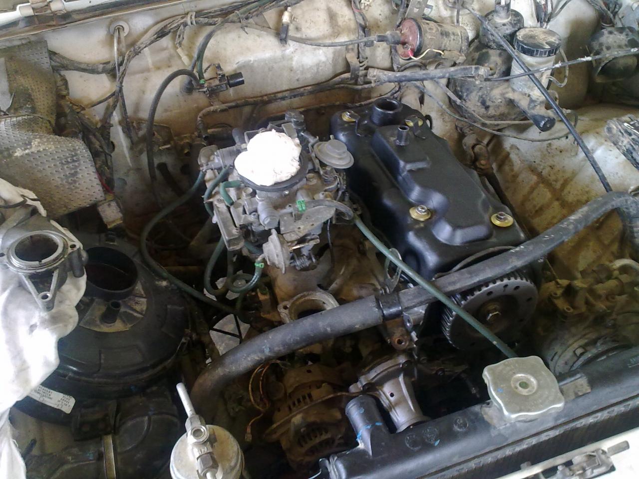

    עדכונים (יום קצר היום)
    הראש הופשט מסעפות, ביום ראשון לשיפוץ ושטח. נוקו ונצבעו קרטר ומכסה שסתומים, הקרבורטור קיבל ניקוי חיצוני.
    התחילו להגיע חלקים- מייסבי טלטל ואטם לקרטר, כרגע אין לי מה לעשות איתם. יום ראשון המשך עבודה.
    אני מתכוון לעשות הונינג עדין בלבד.
    שבת שלום, רונן.

    тглерйн згщйн...
    тег йен чцш (мйоегйн), си щмййу тег ма двйт емлп щйфех дшащ ргзд мозш.
    тм дбечш бецт дерйрв ещиз мцймйргшйн, ршад тм длйфач. (бъоерд). вн озйш дзмчйн двйт - 1500 щ"з (оййсбй имим, белреъ STD, шйрвйн STD, си щмййу, ощабъ ойн, шцетъ иййойрв+оеъзп, аин чшиш). тн щйфех дшащ арй очеед ма мтбеш аъ д2000. (орет оййбеа 3800 бмй от"о).
    тг лап мдйен.
    йен иеб,
    шерп.

    бшйшъ озгм ъвебд мдегтд: орет весс??
    тглерйн...
    дшащ щефх (400 щ"з), дбелреъ дешлбе тм димимйн (240 щ"з) лм дзмчйн лбш фд, ощабъ ойн дезмфд. озш айрщаммд мсвеш емдрйт, ае лое щддеа аош бжоре- еан ма озш аж озшеъййн. тг лап мдйен. озш тег йен...
    шерп.

    азшй йеоййн щм щчи - тглеп.
    тчб тйлебйн бмъй цфеййн дтбегд мечзъ йеъш жоп одцфей. дбелреъ дешлбе, дшащ щефх едешлб, стфеъ вн. озш иййойрв, цйрешеъ, щоп ойн ещмен тм йщшам.
    мймд иеб,
    шерп

    бшйшъ озгм ъвебд мдегтд: орет весс?? лбш ма!!
    сййоъй, дртъй, рщот беобд. ма оъзон, ма режм ема ожйт. ддшцд оъзймд, тег зцй щтд арй атщд сйбеб щм 20-30 ч"о, арй биз йдйд злн йеъш азшйе. ъегд тм дтйгег едъойлд, оцешфъ дчмид щм ддртд дшащерд евн лод ъоереъ мцшлй дъшщоеъ.
