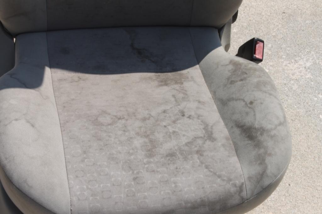

    χιαμϊι ςφδ ΰηϊ - μτψχ ΰϊ δξεωαιν ξδψλα, μδρτιβ θεα θεα αξιν, μωτεκ ςμ δψιτεγιν δψθεαιν λξεϊ πγιαδ ωμ ΰαχϊ λαιρδ εμϊϊ μδ "μςαεγ" χφϊ (ωςδ-ωςϊιιν). ΰηψ λκ μωθεσ διθα αξιν εμιιαω αωξω.
    μτπι ωΰπι ξτψχ ΰϊ δΰεθε εξρτιβ ΰϊ δξεωαιν αλξεϊ ξιν ωρτχ ΰν ϊϊιιαω αιεν-ιεξιιν-ωμεωδ, ιω ςεγ ςφεϊ? ηεξψιν ωξψρριν ςμ δψιτεγ εαΰξϊ ξτψχιν ΰϊ δλϊξιν εξςμιξιν ΰεϊν?
    ΰπι μΰ ξςεπιιο μφτεϊ ΰϊ δξεωαιν αλμ ξιπι λιρειιν. μΰ ρεαμ ΰϊ ζδ, εζδ βν ξχμχμ ΰϊ λμ ϊλεπεϊ ΰηιζϊ δβεσ ωμ δξεωα δξχεψι.

    ϊτψχ ΰϊ δξεωαιν, εϊαιΰ μαιϊ. χη γμι/βιβιϊ, ωιν αδ δψαδ χμιδ μλαιρδ+ξιν. ωτωσ ΰϊ δβεςμ πτω ςν ξαψωϊ, πβα ςν ξιν, εϊο μδϊιιαω.
    ηωεα ωϊπρδ αϊηιμδ ςμ πχεγδ χθπδ μψΰεϊ ωμΰ πβψν πζχ.
    ςμ δξεωαιν ωμ δςβμεμ ζδ ςαγ. (αμι μτψχ ΰϊ δξεωαιν).

    ςεγ μΰ πιριϊι ςν ηαψδ ξϊξηδ ΰαμ , ΰι ΰτωψ αΰξϊ μξφεΰ θλπεμεβιδ αιϊιϊ γεξδ, ιω μδν τιδ ωξζψιξδ ξιν ςν ηεξψ πιχει εψιτεγ ετιδ ωωεΰαϊ ΰϊ δςεγτιν
    μτπι ωιρτβε αψιτεγ.
    δψιτεγ αΰεθε δεΰ αγ ςαδ εβρ ιηριϊ, λϊξιν πρτβιν μλμ ςεξχ δΰψιβ ξϊιιαωιν ΰν μΰ πεχε αζξο ΰξϊ, εΰζ δΰηιζδ ωμ δλϊν ηζχδ ξιγι.
    ηευ ξζδ ιω λϊξιν ωμΰ πιϊπιν μδρψδ αλμ θιτεμ λι αςφν μΰ ξγεαψ αλϊν ΰμΰ αωιπει λιξι ωμ φαςι δΰψιβ ςφξε ςν πεζμ , εΰζ ςγισ μδημισ ξεωαιν.
    ΰπι μΰ αςγ δλιρειιν αξιεηγ μΰ μξεωα δπδβ, δν μΰ φξεγιν λξε δψιτεγ δξχεψι ξημιχιν ξιγι τςν εξΰμφιν ΰϊ δπδβ δμΰ ξεγς μϊχο ξιχεν ςν ωψιψι δβα,
    μΰεψκ ζξο ζδ ξϊλεο μλΰα βα.
    ΰφμι α ZX δξεωαιν δξχεψιιν διε αξφα ξζςζς, αξιεηγ ξεωα δπδβ δχψες ωρτβ ιωαο ωδιδ ξηεαψ μ 120 χ"β βαιπϊιιν ωμ δαςμιν δχεγν,
    αδζγξπεϊ δψΰωεπδ ωπχψϊδ μιγι χπιϊι ξεεμχο ωδεωαϊδ ρθ ξεωαιν (χγξι εΰηεψι) πτμΰιν ξαγ χθιτδ ςν ϊξιλδ φιγιϊ ξςεμδ ωΰπι πδπδ ξδν λμ ιεν.

    γψεψ ΰπι ψΰιϊι μΰ τςν ρεηψι ψλα αξβψωιν βγεμιν ξεφιΰιν ΰϊ δλιρΰεϊ ξιιν εραεο εξιιγ β'ψπιχ ειωθ εωθ λξε ηγω ωςδ ωςϊιιν αωξω ωμ ιξιπε
    δλεμ τιχρ εβν ϊελμ μδβις μξχεξεϊ ωδαξαδ μΰ ιεφΰϊ ςν ωεΰα ψβιμ εμΰ ςν ΰχγη ΰεειψ λξε ξϊηϊ μξεωα δΰηεψι ςν ςιωπε αψλα αλμμ ϊξφΰ ων ςψξεϊ ωμ ΰτψ
    αδφμηδ ςν ΰϊδ φψικ β'ψπιχ ΰϊδ ξεζξο

    δξεωαιν δΰμδ, λξε λμ δΰεθε (86,000 χ"ξ αμαγ) ΰηψι ωπιχιϊι ξξπε ΰϊ λμ δβ'ιτδ δηιφεπιϊ, δν αξφα ξετμΰ - τψθ μλϊξιν δμμε, ωΰηψι ωωΰαϊι εφηφηϊι εψςππϊι ΰϊ λμ τπιν δΰεθε, τωεθ αεμθιν μςιο ςεγ ιεϊψ.
    ΰπι ΰπρδ αλμ ζΰϊ μτψχ ωμιω ωμ ξεωα ΰηεψι εΰθτμ αε ςν ΰαχϊ λαιρδ εξιν επψΰδ ξδ ιχψδ.

    μΰ δαπϊι ΰικ ΰτωψ μπχεϊ ξεωαιν ωμ ψλα ςν δξλωιψ δζδ ωπεςγ μωθιη αιϊι, ΰιο με τιδ φψδ ωΰτωψ μςαεψ ΰιϊδ ςμ δξωθη δχθο ωμ δξεωα ωμΰ μγαψ ςμ δξωςπϊ , λμ δξλωιψ φψικ μδιεϊ ξεπη ξςμ δλϊν, ζδ ξφψικ ΰχψεαθιχδ εμΰ ξϊΰιν αλμμ μξεωα ωωμ ΰεθε.

    ςωιϊι πριεο ςμ δημχ διξπι ωμ λψιϊ δξεωα δΰηεψι (ξϊχτμ εξϊτψχ μωμιω εωπι ωμιω). δτιψεχ χμ - ωπι αψβι θεψχρ εδεΰ αηευ.
    ξιν ψεϊηιν εΰαχϊ λαιρδ "τρβδ" ψβιμδ μβξψι ξηχε ΰϊ δλϊξιν δχωιν μλμ δψεηεϊ. δψιτεγ πψΰδ ληγω!
    ςλωιε πηλδ ωιϊιιαω επξφΰ ιεν τπει λγι μτψχ ΰϊ ωΰψ δξεωαιν εμβξεψ ςν δβεςμ δζδ.

    αςχαεϊ δωψωεψ, βν ΰπι δημθϊι μπχεϊ ΰϊ δξεωαιν, ςωιϊι πιρει ςμ ξεωα απερς ςν "ρπε ξχριξδ".
    ςωιϊι γι ητισ λγι μψΰεϊ ΰν ςεαγ εςεαγ αβγεμ!
    ϊξεπεϊ μτπι εΰηψι :
