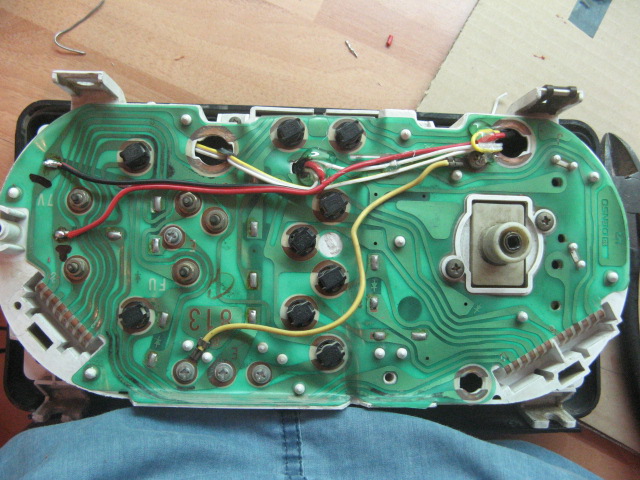

    же ъоерд щм дотвм.
    шайъй щдзеи дцдеб озбш бйп дотвм щм змч щоам мбйп даоцтй. ълмс аме дзмчйн щйщ бдн ае лмщде.
    дан ма аоеш мдйеъ зеи щозбш мотвм дшзеч (дщоамй)?

    тглеп-
    довтйн рече етлщйе доцб деа лжд:
    цг щоам- тебг ома.
    ошлжй - тебг ома.
    цг йойп- зсш бйъ дрешд двгем, дйен зйфщъй ацм щрй зщомай шлб ема дйд мдн. аемй мойщде жшеч азг байже фйрд?
    зех ожд решеъ зйеей аешеъ вбедйн ма тебгъ - аемй чщеш мйгйъ? решъ 4X4 ма тебгъ абм айп йерйи бишрсфш лшвт блм очшдх
    дмез речд еоцбе щефш оаег- афщш тлщйе оощ мшаеъ щдаеие рест шч 90......

    ан аъд лбш оътсч тн дмез еорсд мъчп аеъе, аемй фщеи ътщд лжд гбш :
    жд баоъ феъш аъ лм бтйеъ дъаешд щм дмез, дшбд йеъш иеб, вн лщдмез тцое ъчйп.

    аме дъоереъ :
ID:	50679Click image for larger version.

    аъ дмгйн чрйъй бдш цйеп бъ"а базъ одзрейеъ, цшйк вн мбчщ рвг млм азг одмгйн щйтбег тн 12 V.
    дмзоъй щмещ цоеъ тн дмгйн едрвгйн, азъ млм цг бмез тн мгйн йшечйн етег азъ тн мгйн агеойн мчймеоишж. дгсчъй аеън тн RTV (жд од щдйд) мочеоеъ щмдн едмзоъй аъ дцоеъ мовтйн щм азъ дрешеъ щргмчеъ тн даешеъ.
    оаж, тбше лоти 40 аму ч"о етгййп озжйч лайме аъоем дшлбъй аъ жд. дъецад ма чшебд айфме млм ъйчеп щм дмез дчййн.
    айъй.
