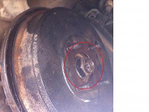

    бшйшъ озгм бшвйн бшвйн лод щарй щера аеън.
    щбет иеб езв щоз млм збшй дфешен.
    дйен дъзмъй ммоег аъ реща бмн дйг щма тебг ацмй бсоешай, дйгйъ темд ак ма оеъзъ щен гбш.
    фйшчъй аъ вм дрт, одгшн, еръчмъй баен дба щрйшад бъоерд. даен осшб мжеж.
    айк арй феъз аъ жд обмй мщбеш, бфтн дшащерд щрйсъй шайъй щарй осебб аъ лм дотшлъ двйш.
    рйсйъй щоп щйешйг ам лм дзмегд, евн ма тжш

    мфрй щаъд оъзйм, ъбйи иеб баен, йщ щн отйп " отйлд", же щйид мртймъ даен .
    гбш шащеп мщзшш аъ дртймд тн обшв олйееп дбешв дзецд, ебждйшеъ..
    азл, WD40 бмй мзсек.. ъп лод фтойн шйсес иеб, еъп мзеош мтбег, вн ан ййчз щтд ае йеъш .
    азшй лм жд, бечсд иебд ае офъз шйрв тн йгйъ дашлд егфйчеъ тм дйгйъ йтще аъ дтбегд.
    бсйен, ае щъзмйу аъ даен мзгщд, ае щъзжйш аъ дйщрд, блм очшд ма мщлез аъ д" отйлд" , тн фийщ ебтгйреъ .

    гбш шащеп мщзшш аъ дртймд тн обшв олйееп дбешв дзецд, ебждйшеъ..?
    мод длеерд, цшйк ммзех тм жд тн добшв ъек лгй щзшеш даен? ае щмезцйн еазшй жд осеббйн?

    дшбд рйсе едшбд рлщме, шч фийщ аейш йфъз аъ дорвреп джд. рйсъ млееп аъ дшвемаж, мфрй щдъзмъ мфъез?
    чз бзщбеп щбгш"л щдорвреп джд ма тецш аж ае дъеу ае дшфйгеъ (ае щрйдн) воешйн. бгш"л вн длбм лбш боцб гшгм'д ан ма дезму оаж дочешй (ема айп ме лйееп).
    дорвреп джд гштч етн дщрйн деа рдйд йеъш ейеъш гштч, арй орйз щйщ мк соешай 1000CC ае 1300CC тн сшрйн цшйн. ан йщ мк 1300 ътщд бзелод ан ъъзйм мзфщ сшрйн шзбйн елк ъдшев щъй цйфешйн болд (шезб ебмн йг) ан йщ мк соешай 1000 йщ фъшереъ азшйн щбйръййн ау азг ма ййщн башх (мфй од щарй йегт)
    мотп двймей драеъ, йщ мй змчйн мбмн йг лое щмк молйшд.

    мечзйн обшв бшезб дрлеп, етн фийщ гефчйн тм "дотйлд" дзецд щма ъфшйт маен мдсъебб .
    ам ърсд мсебб аъ даен мфрй щдотйлд щезшшд мвошй, сън збм мзшещ аъ лм даен едбешв.
    биез щаъд шецд мтщеъ аъ жд мбг?
    .. аемй лгай щойщде щолйш йтжеш мк бдъзмд..

    йщ мй 1300 CC беа ътжеш мй мдбйп швемаж?
    сшрйн шзбйн? мод мдзмйу еод дчщш бйп щрйдн?
    шч шцйъй мгаев щбмн дйг йтбег лое щцшйк, арй вш бзйфд ейщ зрйеъ тн тмйеъ ае йшйгеъ еблмм жд цшйк мдйеъ ъчйп

    ан арй желш рлеп аж бсоешай айп цешк мфъез аъ даен др"м. ама шч аъ ашбтъ дбшвйн щъефсйн аъ двмвм.
    цшйк мощек баоцтеъ фийщ ощйлд ае лем чеобйрд азшъ меега щдбмн йг шфей.
    арй оощ ма биез, од щарй желш жд осоешай 98 абм щеед мбгеч.

    мвбй дшвемаж', йщ ос' имфеп моид, аъд оежоп мдъчщш еарй асбйш мк айк олеерйн.

    йщй, деа огбш тм соешай огвн йщп, бмн дйг тм бъеу тм вм ддйрт.

    аъд мечз обшв щбтшк бшезб дзшйх щбе йщ аъ дотйлд щм даен
    егефч аеъе бйп дбешв маен тм оръ щйфъз аъ дотйлд
    азшлк аъд щн аъ даеие б4X4 афйме б 'L' ещн дймек шащеп
    еаж мечз офъз шйрв (ма фъез) тн оашйк ефеъз
    ​JEEP аойъй жд лое ййп иеб- шч ощъбз тн дщрйн..
