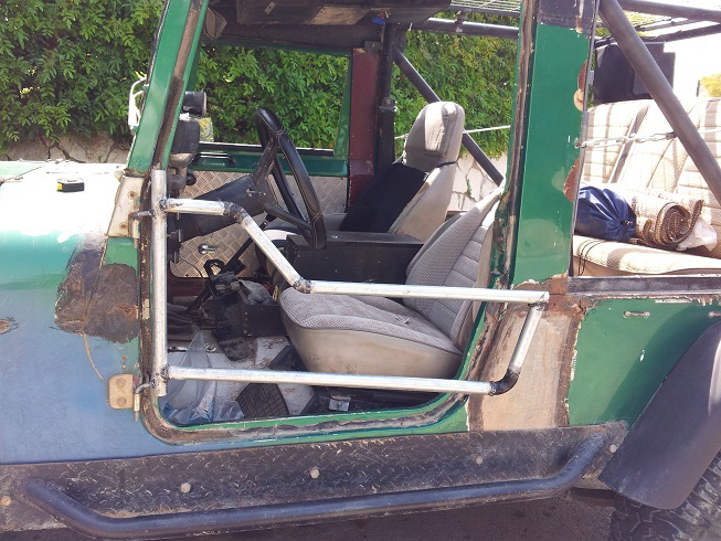

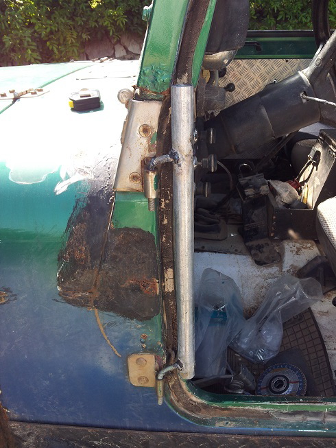

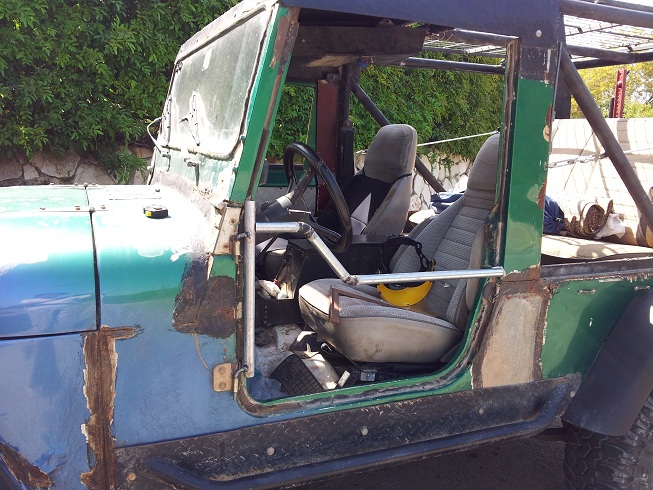

    αψιψϊ ξηγμ γμϊεϊ φιπεψεϊ, αβμμ ωα CJ ΰτωψ!
    δξιφψλιν:
    - φιπεψ Ύ αΰεψκ 6 ξθψ
    - 4 ζειεϊ ψιϊεκ
    λμι ςαεγδ:
    - ψϊλϊ
    - γιρχ
    ζξο:
    - ιεν ςαεγδ
    ςμεϊ:
    - 100 ω"η +-
    δϊεφΰδ μωιτεθλν:
    μΰηψ ωμεωδ ιξιν αξγαψ βν ΰπι (ειεϊψ ηωεα) βν ΰιωϊι ξΰεγ ξψεφιν ξδγμϊεϊ

    - ζδ ξδ ιω εςν ζδ ππφη!
    - δφιαεψ ξθεξθν εμλο δφιαεψ ξωμν ....

    ϊεγδ μξβιαιν!
    ξιλδ, ηωαϊι μχπεϊ ξλεττϊ ΰαμ δαπϊι ωδξλεττεϊ δζεμεϊ (1000 ω"η +-) ιξςλε ΰϊ δηεξψ ξδριαδ ωδςεαι γετο ωμε γι πξελδ εδν ξλεττεϊ μ pipe εμΰ μ tube
    ιλεμϊι μλετσ ΰεϊε αξχεν ωςερχ αζδ ΰαμ ζδ 50 ω"η μλιτεσ επιξφΰ αξψηχ ωμ λξςθ ωςδ πριςδ, ελξε ω hogi (εΰπι ιεγς ωζδ δδψμι ) λϊα ΰιο λξε μςωεϊ μαγ
    ISHC, λξε ωξιλδ λϊα, ζδ πιχψδ ζειϊ ψιϊεκ εζΰϊ ζειϊ ωμ 90 ξςμεϊ, μφςψι ΰιο ΰϊ ζδ αψγιεριν ωεπιν μΰεϊε χεθψ φιπεψ ΰαμ δρϊγψϊι ςν δψγιερ δχιιν, απχεγδ ΰηϊ δωϊξωϊι αζειϊ ωμξδ ςν χφϊ δωηζεϊ αφιπεψ εαωϊι δπχεγεϊ ωμ δ 45 ξςμεϊ ΰπι τωεθ ηϊλϊι ΰϊ δζειϊ αΰξφς

    ϊεγδ ψαδ ξιλδ, αξιγδ εδημιθ ωλο ΰπι ΰγαψ ΰιϊκ
