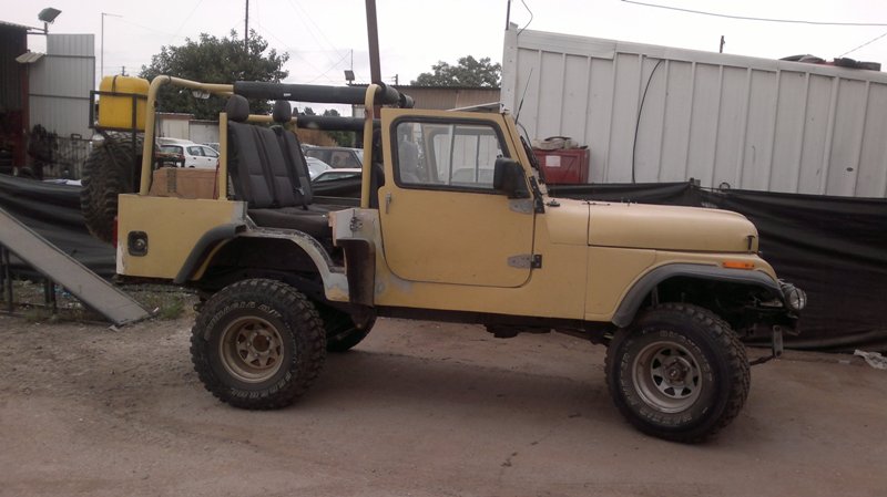

    ιεν ΰηγ ααεχψ, ρϊν λκ, πωψσ μι τιεζ αψΰω εδημθϊι μδερισ γμϊ φγ περτϊ αφγ ωμ δπερς.
    αμι δψαδ ηελξεϊ, χεγν λμ ηϊηϊι ΰϊ δτϊη εψχ ΰη"λ δϊημϊι μηωεα ξδ ΰπι ςεωδ. ΰζ πςφψ δτψειχθ εδϊηιμ ωμα δϊηϊεο.
    δλπϊι ωαμεπδ ωμ γμϊ ωΰπι ψεφδ, αδϊΰν μπϊεπιν ωμ δβ'ιτ, δϊΰξϊι ΰϊ δξτϊη, ιφψϊι ξτη εξτιαψβμρ ΰϊ δγμϊ εζδ ξδ ωιφΰ.

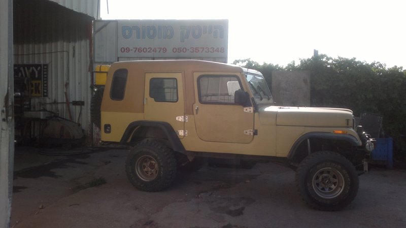

    δΰξϊ ωζδ δβις ξλιεεο ωμ διμγιν ωμι, ιω μι 3 απεϊ, ϊΰεξεϊ απεϊ 9 εδχθπδ αϊ 5, ελμ θιεμ διιπε ξϊςχαιν αβμμ δςμιδ εδιψιγδ ωμδν γψκ δγμϊεϊ δχγξιεϊ.
    μΰγν ξαεβψ ωιδιδ χθο λλμ ωιδιδ ζδ μΰ πεη μψγϊ εμςμεϊ γψκ δγμϊ δπερτϊ, ιμγ μΰεξϊ ζΰϊ ξθτρ αχμιμεϊ βν ωδψλα ξεβαδ.
    ΰαμ αϊπΰιν ωιω μψλα δζδ, ζδ ξδ ιω.
    CJ-64 ιω μκ δφςδ μιγιεϊ ιεϊψ ξεγψπιεϊ ? ΰπι αδημθ ξελο μωξες, βν ΰπι μΰ λμ λκ ΰεδα ΰϊ διγιεϊ δΰμδ.
    ηωαϊι μχηϊ ιγιϊ εξπβπεο πςιμδ ξψλα τψθι εμδωχις ΰεϊε αγμϊ, ΰαμ ζδ ξφψικ ςεαι γμϊ τπιξι βγεμ ιεϊψ εζδ αγιεχ ξδ ωΰιο αγμϊ δΰηεψιϊ.
    ιπια

    δΰξϊ ωμΰ ηωαϊι ςμ μωπεϊ ΰϊ διγιεϊ ωμ δγμϊεϊ δχγξιεϊ εμλο μΰ δωχςϊι ξηωαδ αιγιϊ ωμ δγμϊ δπερτϊ, εδμλϊι ςμ ΰεϊε χεπρτθ.
    ςλωιε ΰηψι ωδςψϊν ΰϊ ϊωεξϊ μιαι, δτψειχθ δαΰ δεΰ μδημισ ΰϊ 3 διγιεϊ μιγιεϊ ωχεςεϊ εξατπιν αιγεγ ειγιϊ τπιξιϊ.

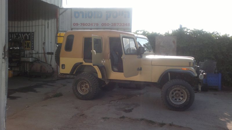

    δςπιιο δεΰ μΰ δζεμ, μΰ πιριϊι μηρεκ. δςπιιο διδ μδερισ γμϊ εμΰ ηωαϊι αλμμ μωπεϊ ΰϊ δγμϊεϊ δχγξιεϊ, μλο μΰ ηωαϊι ςμ ζδ.
    ςλωιε μαφς ΰϊ δωιπει, ΰηψι ωλαψ ιφψϊι ΰϊ δγμϊ, μωπεϊ ΰεϊδ εβν ΰϊ δχγξιεϊ ζδ δψαδ ςαεγδ, εωεα τηηεϊ εφας.
    ΰπι ςεαγ ςν πεςδ τψζεμ, δδαγμ αιο διγιεϊ ωμδν μιγιεϊ ωμ ρετδ, δν αςχψεο δτϊιηδ δτπιξι. αρετδ ΰϊδ φψικ ςεγ ιγιϊ τπιξιϊ ςν ωθπβδ ωϊτϊη ΰϊ δγμϊ ξατπιν εαπεςδ τψζεμ ιω ςμ δξπβπεο ξατπιν βεμδ βγεμδ ωξϊηαψϊ εΰιϊδ ΰϊδ τεϊη ΰϊ δγμϊ.
    δτψειχθ δαΰ ιδιδ μδτεκ ΰϊ δ3 γμϊεϊ μιγιεϊ ωμ ρετδ (δωΰμδ ΰν ωηεψεϊ ΰε πιχμ) μδερισ ιγιϊ τπιξιϊ ελιρει τπιξι μγμϊ)

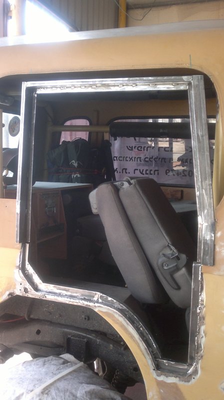

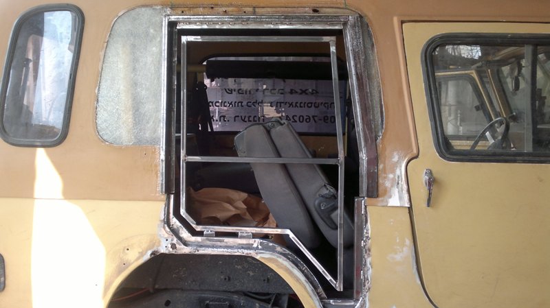

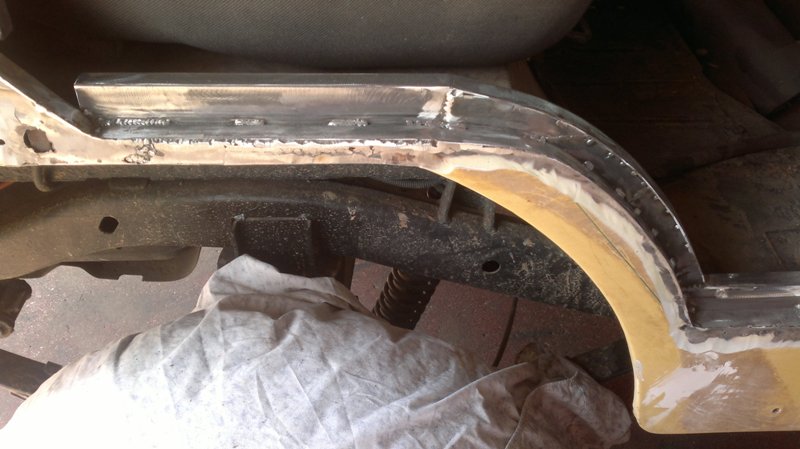

    δημεο δχθο ωΰϊδ ψεΰδ γψεψ, δεΰ δξχεψ ωμ δρβιψδ. αξχεψ ιω ωπι ημεπεϊ ξωπι δφγγιν, ΰηγ βγεμ εδωπι χθο.
    τωεθ δωΰψϊι ΰϊ δημεο δζδ μων ριξθψιδ ςν δφγ δωπι. ψΰδ ϊξεπδ ξφεψτϊ, ΰικ διδ μτπι δωιπει.
    ιπια
    π.α ξχαμ ΰϊ δδςγτδ μωηεψ.
